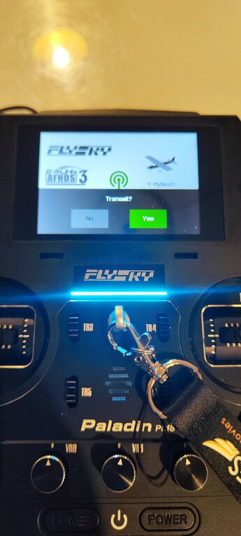

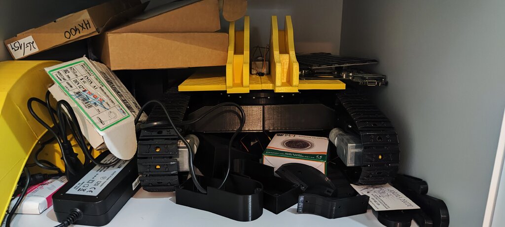

ozyrys Opublikowano 15 Lutego 2024 Opublikowano 15 Lutego 2024 Witam. Mam problem z uruchomieniem Paladin PL18. Po kupnie działał bez problemu gdy się go uruchamiało i wybierało "Transmit NO". Raz przypadkiem wcisnąłem YES i od tej pory jakby się zawiesił, po uruchomieniu dotyk nie działa, ekran się świeci i co kilka sekund wydaje dzwięk. Jestem absolutnie zielony w tym temacie, próby podłączenia nadajnika Ftr10 się nie udają. Docelowo ma to sterować koparką drukowaną w 3D, która jest na tyle złożona, że można uruchomić tryb jazdy i obrotnice. Ramie ma być hydrauliczne.

latacz Opublikowano 21 Lutego 2024 Opublikowano 21 Lutego 2024 W dniu 18.02.2024 o 21:10, ozyrys napisał: I tak przełączyłem przypadkiem nadajnik w tryb parowania z odbiornikiem bo wcześniej uruchamiał się normalnie ;). prawdopodobnie wcześniej nadajnik nie uruchamiał się normalnie a tylko w trybie ustawiania, programowania modelu -asama część radiowa była wyłączona. Włączyłeś część radiową (transimit yes -nadawaj tak) -i nadajnik nie mógł odnaleźć "swojego" (znaczy zbindowanego ze sobą) odbiornika. i się wiesza -czeka na ustanowienie "linku" znaczy na nawiązanie połączenia z odbiornikiem/szuka odbiornika . a jeśli już zbindowany odbiornik nie jest włączony lub nie jest włączony odb w trybie bindowania -to nadajnik nie może znaleźć -i.... szuka ciągle szuka do pary. udało się zaradzić ?
ozyrys Opublikowano 21 Lutego 2024 Autor Opublikowano 21 Lutego 2024 Niestety nic. Nadal nie może nawiązać połączenia ale jest chyba dokładnie jak piszesz. Dodatkowo nadajnik wydaje sygnał co według instrukcji sugeruje że przełączniki oznaczone SW są w złym położeniu tylko nie wiem jakie to jest dobre położenie w instrukcji napisane że wszystkie SW powinny być w górnym położeniu.

ozyrys Opublikowano 21 Lutego 2024 Autor Opublikowano 21 Lutego 2024 Gaz mam na minimum. Patrzyłem też inne ustawienia gazu zero reakcji. Moduł z tyłu nie ma przełączników tylko przycisk i diodę ale nie reaguje na wciskanie. Według instrukcji powinien pokazywać które przełączniki są w złym położeniu a nie wyświetla nic poza tym co pokazałem i generuje sygnał dźwiękowy co jakiś czas, ekran na pewno jest aktywny bo mryga antena.
ParaKris Opublikowano 25 Marca 2024 Opublikowano 25 Marca 2024 Witam, Zaczniemy może od początku. Po włączeniu nadajnika ( dwa przyciski włączenia naciskamy jednocześnie ) pojawi się ekran startowy. Jest tam pozycja - pytanie Transmit? Naciskamy YES. Następny ekran to położenie przełączników, pokręteł i dźwigni gazu - z reguły wajcha w dół gaz minimalny. Jeżeli któryś z przełączników na ekranie świeci na czerwono należy przestawić go w położenie skrajne przeciwne. Są przełączniki dwu i trzy pozycyjne. Jeżeli wszystko będzie OK ! to pojawi się główny ekran startowy. Jest on różny dla poszczególnych wersji oprogramowania wewnętrznego. Ale z tego miejsca można już konfigurować nasz nadajnik. Kolejną rzeczą jest bindowanie czyli zgranie nadajnika z odbiornikiem. Najlepiej zobacz sobie film na YT. Obraz zastępuje 1000 słów. Co prawda po angielsku ale powoli można prześledzić i powtórzyć czynności. Jest tam nie tylko bindowanie ale jeszcze aktualizacja programu wewnętrznego odbiornika gdyby coś poszło nie tak. Kolejny film pokazuje podstawową konfigurację. To tyle - na tą chwilę. Miłej zabawy.
ozyrys Opublikowano 25 Marca 2024 Autor Opublikowano 25 Marca 2024 Problem jest taki, że ekran nie reaguje. Przy pierwszych uruchomieniach jak brałem NO to wszystko działało. Po pierwszym wybraniu YES się zawiesiło i nic nie mogę zrobić dlatego szukam pomocy. Zbieram się na email do producenta. VID_20240226_160353.mp4
ozyrys Opublikowano 25 Marca 2024 Autor Opublikowano 25 Marca 2024 Też. Nie ma znaczenia, zero reakcji. Jak wspominałem stało się tak po pierwszym wciśnięciu yes.

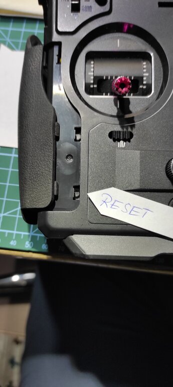

ParaKris Opublikowano 25 Marca 2024 Opublikowano 25 Marca 2024 To może reset nadajnika. W instrukcji (załącznik) jest opisany reset. Na fotce widać umiejscowienie przycisku. A działanie ( tłumaczenie z instrukcji ) Przycisk resetowania jest dostępny w dolnej części nadajnika, jak pokazano powyżej. Musisz ściągnąć Grip, aby go znaleźć. Aby go nacisnąć za pomocą długiego cienkiego narzędzia, takiego jak mniejszy śrubokręt. W przypadku, gdy nadajnik nie może być wyłączony, naciskając dwa przełączniki zasilania, zresetuj nadajnik z przyciskiem resetowania. Po zresetowaniu ustawienia ustawione przed resetowaniem mogą być nieprawidłowe. PL18 User manual 20221122-EN.pdf
ozyrys Opublikowano 25 Marca 2024 Autor Opublikowano 25 Marca 2024 Problem w tym że ten przycisk reset uruchamia tylko ponownie nadajnik i jest to samo ;). Testowałem.
