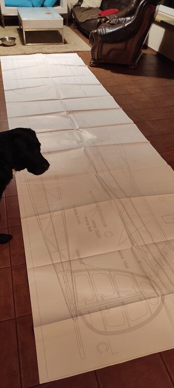

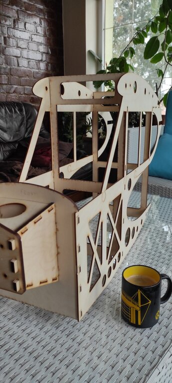

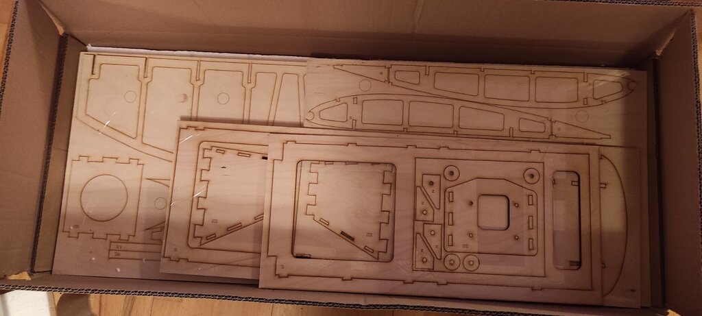

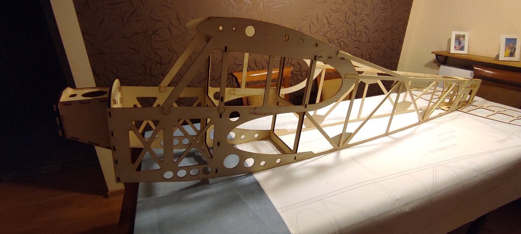

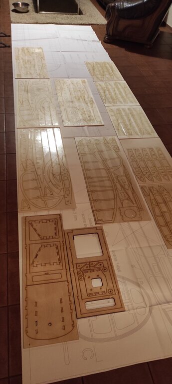

KRY3 Opublikowano 16 Lutego Opublikowano 16 Lutego Nowy projekt na długie miesiące... zestaw short kit wykonany przez Jarosława Suchockiego, a dystrybułowany przez MODELEMAX.PL Zestaw zawiera formatki sklejkowe , maskę do wycięcia i pomalowania oraz plan w skali 1:1 (z tą skalą to tak nie do końca) Poniżej zdjęcia zawartości zestawu. 2

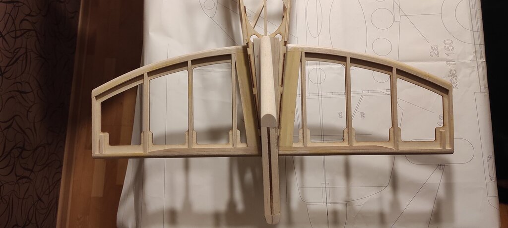

robas69 Opublikowano 16 Lutego Opublikowano 16 Lutego Czy elementy są rzeczywiście tak krzywo wypalone czy to tylko złudzenie optyczne. Tam gdzie są wpusty nigdzie nie widać kąta prostego.

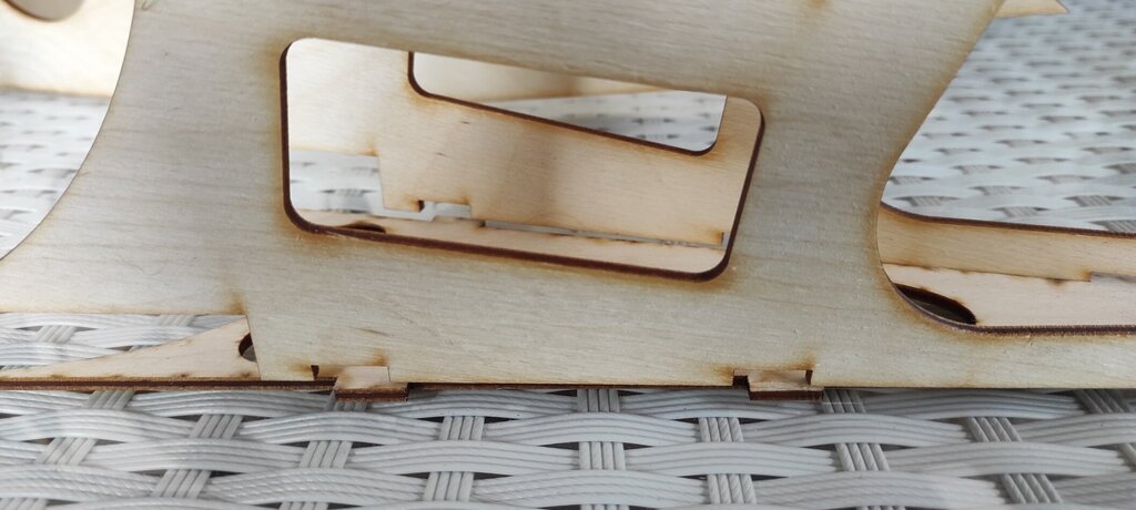

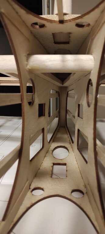

KRY3 Opublikowano 16 Lutego Autor Opublikowano 16 Lutego 1 minutę temu, robas69 napisał: Czy elementy są rzeczywiście tak krzywo wypalone czy to tylko złudzenie optyczne. Tam gdzie są wpusty nigdzie nie widać kąta prostego. Niestety jakość wypalenia jeśli chodzi o spasowanie wpustów i wypustów jest słaba ... trzeba dużo pracować pilnikiem , a tu przykład
robas69 Opublikowano 16 Lutego Opublikowano 16 Lutego O Boże. To do kominka bardziej niż na lotnisko. KITy modelpartner Eljot nie są idealne, ale takich niespodzianek nie ma. I masz w nich praktycznie wszystkie elementy.
KRY3 Opublikowano 16 Lutego Autor Opublikowano 16 Lutego Teraz, robas69 napisał: O Boże. To do kominka bardziej niż na lotnisko. KITy modelpartner Eljot nie są idealne, ale takich niespodzianek nie ma. I masz w nich praktycznie wszystkie elementy. Nie jest tak źle ...na pewno nie jest to zestaw dla kogoś, kto oczekuje, że będzie się składało jak puzzle ... Brak jest również jakiejkolwiek dokumentacji (instrukcji budowy). Na maila otrzymałem za to dużo zdjęć z których można co nieco podejrzeć. Dlatego będę tu przedstawiał moje postępy i pytania dotyczące budowy i najlepszych, możliwych rozwiązań dla kogoś, kto chce udowodnić, że można zbudować model tej wielkości nie w modelarni, a w salonie na stole :-))

Ares Opublikowano 16 Lutego Opublikowano 16 Lutego 6 godzin temu, KRY3 napisał: Nie jest tak źle ...na pewno nie jest to zestaw dla kogoś, kto oczekuje, że będzie się składało jak puzzle ... Brak jest również jakiejkolwiek dokumentacji (instrukcji budowy). Na maila otrzymałem za to dużo zdjęć z których można co nieco podejrzeć. Dlatego będę tu przedstawiał moje postępy i pytania dotyczące budowy i najlepszych, możliwych rozwiązań dla kogoś, kto chce udowodnić, że można zbudować model tej wielkości nie w modelarni, a w salonie na stole :-)) Powiem ci ,że jeśli chodzi o jakość to masakra. Ja bym reklamował .No chyba ,że nie przeszkadza ci poprawianie tego. Ale za niemałe przecież pieniądze powinno być wszystko równiutko a nie wciskać ludziom takie rzeczy. 1
robas69 Opublikowano 16 Lutego Opublikowano 16 Lutego Też to już wcześniej napisałem. Odesłać jeśli nie minęło 14 dni od otrzymania, czyli odstąpic od umowy zawartej poza siedzibą przedsiębiorcy. Tu Max sp. z o.o. 1
MASK Opublikowano 17 Lutego Opublikowano 17 Lutego 3 godziny temu, robas69 napisał: Też to już wcześniej napisałem. Odesłać jeśli nie minęło 14 dni od otrzymania, czyli odstąpic od umowy zawartej poza siedzibą przedsiębiorcy. Tu Max sp. z o.o. Dobry zestaw kosztuje dwa razy więcej, a bardzo dobry x3. Samo drewnio dobrej jakości kosztuje pewnie więcej niż ten cały wycięty kit - co tu reklamować? Darku daj więcej zdjęć tej wypalanki. 12 godzin temu, KRY3 napisał: Niestety jakość wypalenia jeśli chodzi o spasowanie wpustów i wypustów jest słaba ... trzeba dużo pracować pilnikiem , a tu przykład
Ares Opublikowano 17 Lutego Opublikowano 17 Lutego 9 godzin temu, MASK napisał: Samo drewnio dobrej jakości kosztuje pewnie więcej niż ten cały wycięty kit Tak , zgadza się ale wycięcia powinny chociaż troche do siebie pasować a nie jak na zdjęciu u Darka ..Chociaż jeśli ktoś mam doświadczenie to powolutku może powstać piękny model. Jesdnak takie podejście do klienta mnie denerwuje. Rozumiem ,że tani zestaw to gorszy materiał ale to czy wcięcia są dokładnie wykonane nie wpływa na koszt przygotowania kita. Więc mogli się przyłożyć. 2

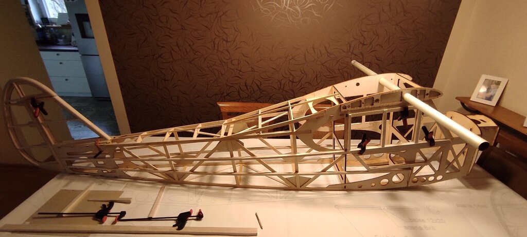

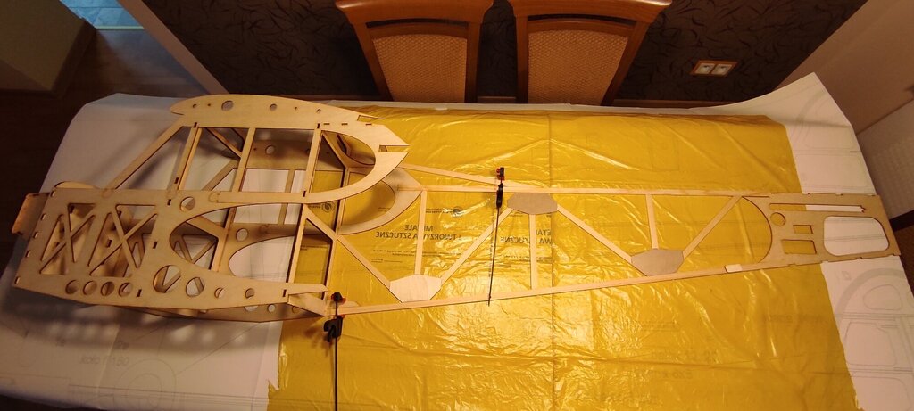

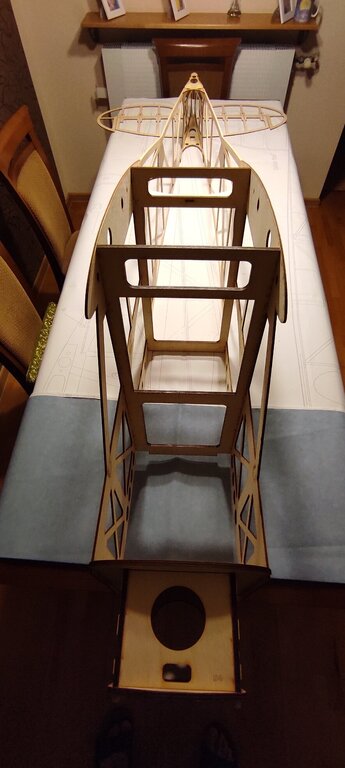

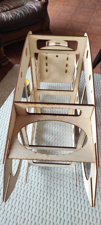

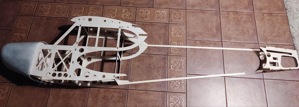

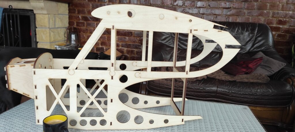

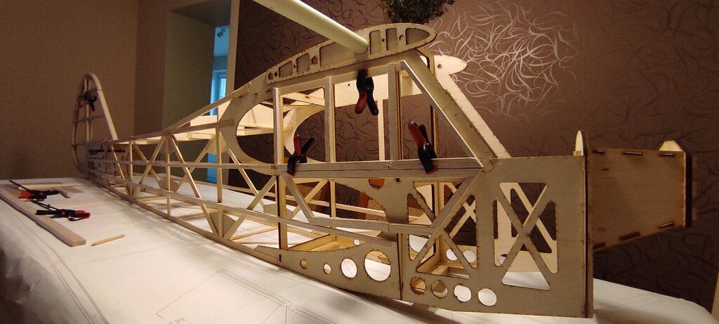

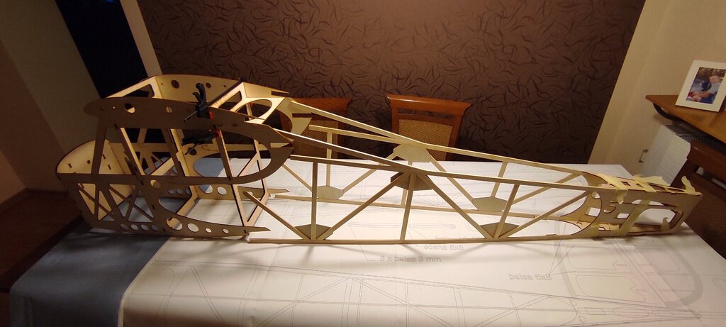

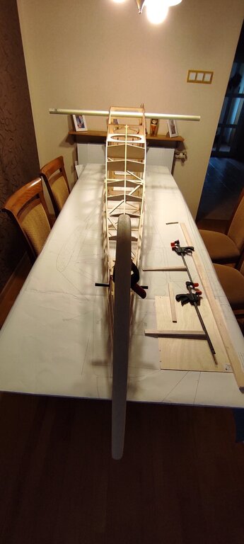

KRY3 Opublikowano 17 Lutego Autor Opublikowano 17 Lutego Panowie, zestaw kupiłem jeszcze w grudniu ... więc jak się domyślacie budowa trwa ... poniżej trochę zdjęć z początku budowy 2
Ta odpowiedź cieszy się zainteresowaniem. Jerzy_R Opublikowano 17 Lutego Ta odpowiedź cieszy się zainteresowaniem. Opublikowano 17 Lutego 10 godzin temu, MASK napisał: Dobry zestaw kosztuje dwa razy więcej, a bardzo dobry x3. Samo drewnio dobrej jakości kosztuje pewnie więcej niż ten cały wycięty kit - co tu reklamować Ciekawe podejście, wypuszczasz taki spie..ony zestaw i ktoś składa reklamację, odpisujesz że to tanie drewno, tani kit, to i kit do kitu? Kupujesz: Cytat Modele firmy Aeromax są opracowywane przez doświadczonego modelarza-konstruktora, z deski kreślarskiej projekt trafia do cięcia laserem, następnie model jest składany i oblatywany. Po dokonaniu poprawek, model "wchodzi" do produkcji no i to jest wciskanie kitu. 6
Ares Opublikowano 17 Lutego Opublikowano 17 Lutego Godzinę temu, KRY3 napisał: Panowie, zestaw kupiłem jeszcze w grudniu ... więc jak się domyślacie budowa trwa ... poniżej trochę zdjęć z początku budowy Pomimo bylejakości zestawu widzę ,że i tak powstanie z niego piekny model. Powodzenia! 1

KRY3 Opublikowano 17 Lutego Autor Opublikowano 17 Lutego 2 godziny temu, wogru napisał: Przyłącze się do wypowiedzi Pawła. Nie chce być niczyim adwokatem ale moim zdaniem zbyt pochopnie "zmieszaliście z błotem" zestawy Pana Suchockiego. Zakupiłem kiedyś u niego jeden zestaw i po zgłoszeniu podobnej nieprawidłowości za kilka dni otrzymałem poprawiony element. Takiej reakcji na pewno nie dostaniemy przy zakupie markowego zestawu "zagranicznego" Darku: - czy oprócz zgłoszonej na wstępnie niezgodności było więcej wpadek ? - czy materiały rzeczywiście są takie kiepskie jak niektórzy sugerują ? W zasadzie wszystkie pióra/wpusty wymagały poprawy pilnikiem by dało się je złożyć (szczególnie uciążliwe były poprawki w sklejce 3 i 6mm) ... poprawki zajęły mi ze 3 wieczory zanim dało się elementy złożyć na sucho. Co do jakości sklejki nie mam zastrzeżeń ... i żeby było jasne, nie mam porównania do innych zestawów , więc nie zgłaszałem uwag do sprzedawcy bo uważam, że są większe problemy w życiu niż poprawianie wpustów 1

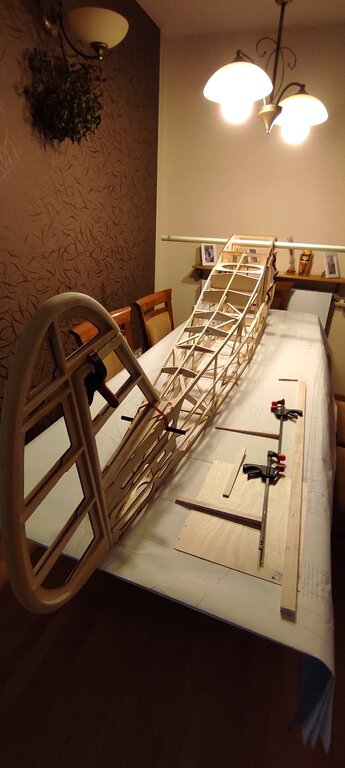

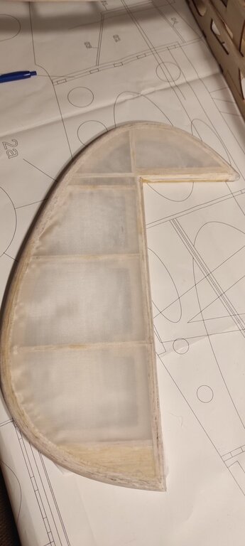

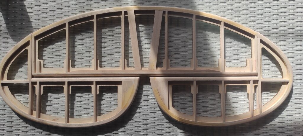

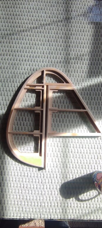

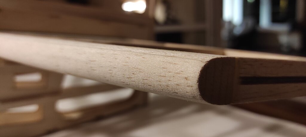

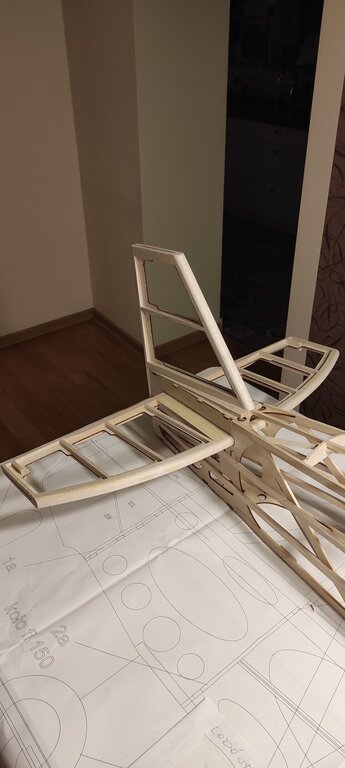

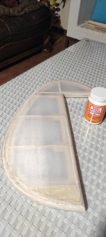

Ta odpowiedź cieszy się zainteresowaniem. KRY3 Opublikowano 28 Lutego Autor Ta odpowiedź cieszy się zainteresowaniem. Opublikowano 28 Lutego Ciąg dalszy prac przy modelu...stateczniki sklejone i wyszlifowane Po długich godzinach szlifowania wstępna przymiarka na sucho poziomego do kadłuba W tak zwanym międzyczasie, pierwszy raz w życiu :-)) podjąłem próbę krycia modelu materiałem poliestrowym 50g/m2 (powszechnie znanym jako podszewka). Muszę stwierdzić, że całkiem fajnie to wychodzi, a koszt 5 PLN z 1,5m2 jest wystarczającą motywacją by nie iść w stronę innych materiałów. Krawędzie klejone na Mod Podge (widoczny na zdj.), a całość lakierowana3 krotnie lakierem akrylowym do drewna Altax. C.D.N. 4 1
