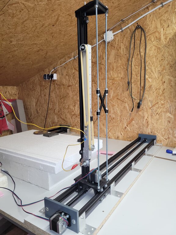

Większy problem od maszyny stanowił ....przynajmniej dla mnie - oprogramowanie.
Bardzo dobre są programy z serii   DEV ....
Do wycinania skrzydeł potrzebne dwa programy - projektujący- DEV Wing Foam  i wycinający Dev CNC Foam. Koszt - ok 300 Euro.
 Na ich stronie podane jest w zasadzie wszystko co potrzebne do zbudowania sterownika tego urządzenia. Nigdy nie maiłem styczności z Ardurino...ale odpalił od pierwszego razu..
( Przy wydatnej pomocy kolegów e-mir ,stearman...)
Mnogość ustawień w tym programie jest ogromna. Musiałem przetłumaczyć całą pomoc żeby to ogarnąć.
Maszyna jeszcze nie zakończona (kosmetyka)- ale wycina skrzydełka  ...

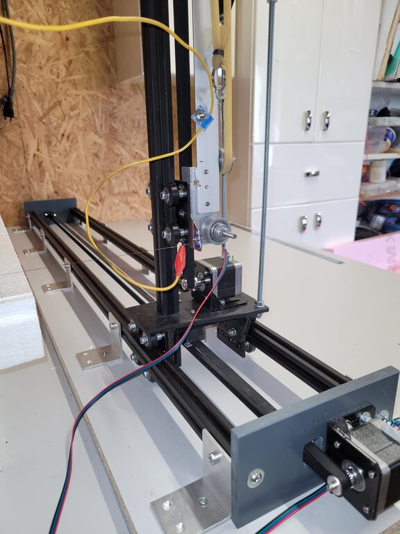

Dwie wieże zamontowane są na osobnych podstawach, dlatego można je rozsuwać .... na drugi stół. Zastosowany napę paskowy wynikał z obszaru roboczego jaki chciałem mieć
( 1200x600x1000) a śruby trapezowe >1000 są dosyć drogie. Napęd się sprawdził. Do wycinania skrzydeł wystarczy znacznie mniejsze pole robocze - przynajmniej  wysokość wieży , a to decyduje o sztywności konstrukcji. Ważne zwłaszcza przy wycinaniu skrzydeł mocno zbieżnych , gdy naciąg drutu wzrasta. Można to ominąć realizując naprężenie drutu tnącego grawitacyjnie. Ja zastosowałem gumę silikonową do holu i układ rolek. Zagi da się wyciąć, chociaż tu jest kolejny problem z przypalaniem węższej końcówki skrzydła.

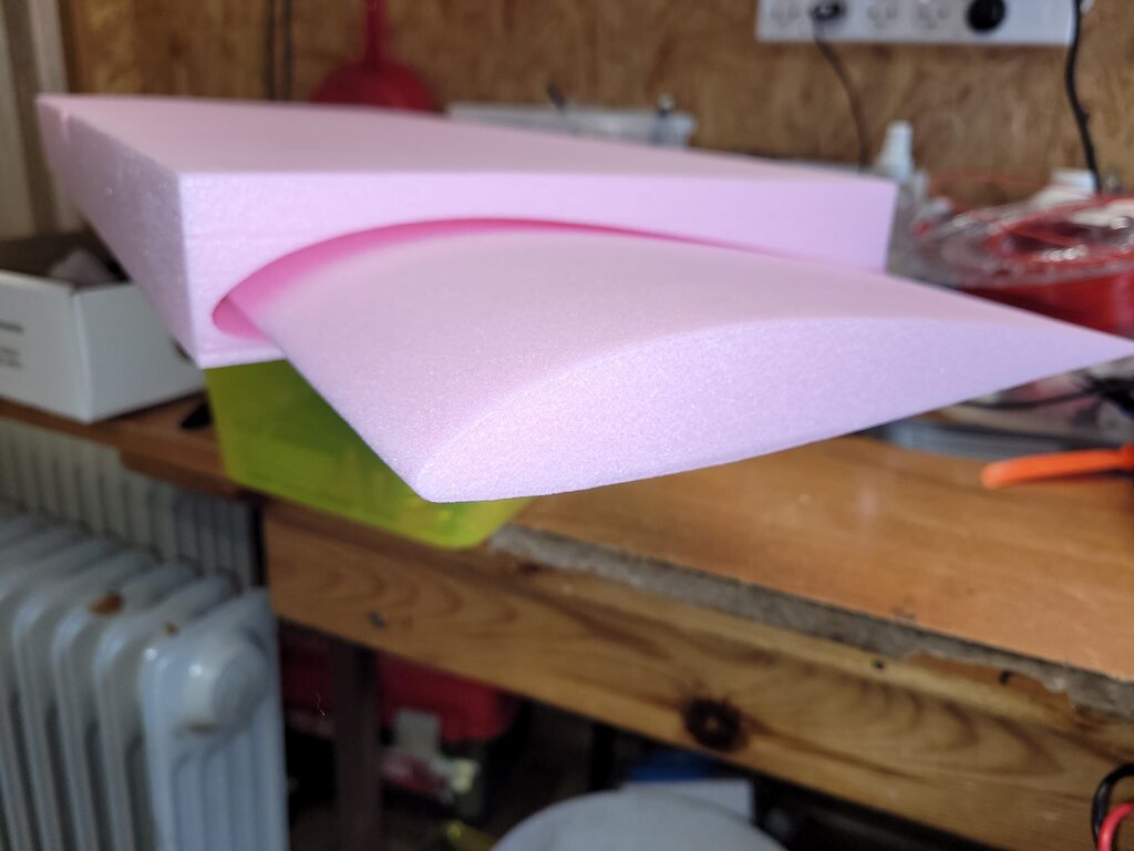

Drut 0,3, zasilacz drutu - 32V/2,5A (od drukarki HP -30 zł ) + regulowany zasilacz A i V za 20 zł. Dokładność regulacji +- 0,01A .... ( To dla tych co chcą ręcznie ciąć ...)
Ten różowy materiał na zdjęciu to XPS -  Austrotherm,(chyba jedn z lepszych w tym rejonie)  jest jednorodny i czysty, Ja tnę przy 1,15A//90mm/min// drut 0,3 Kanthal
