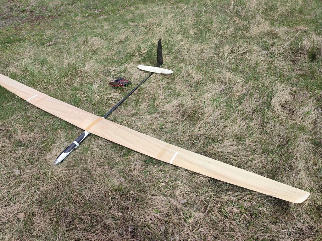

Patryk Sokol Opublikowano 6 Kwietnia Udostępnij Opublikowano 6 Kwietnia Zefir jest bardzo cool, ale do termiki to jest to trochę inna bestia, bo lata się bardziej makietowo (bo to półmakieta jednak). Co jest super, ale jednak jest nieco trudniejsze. Jeśli nie masz wielkiego ciśnienia na czas, to pokaże Ci taką fotkę: A Jeszcze na golasa 3,4m, następca Silenta, tutaj w konfiguracji termicznej. Z mniejszymi wzniosami zaś śmiało można zbocze atakować. Prezentacja na forum pewnie w przyszły weekend Odnośnik do komentarza Udostępnij na innych stronach Więcej opcji udostępniania...
