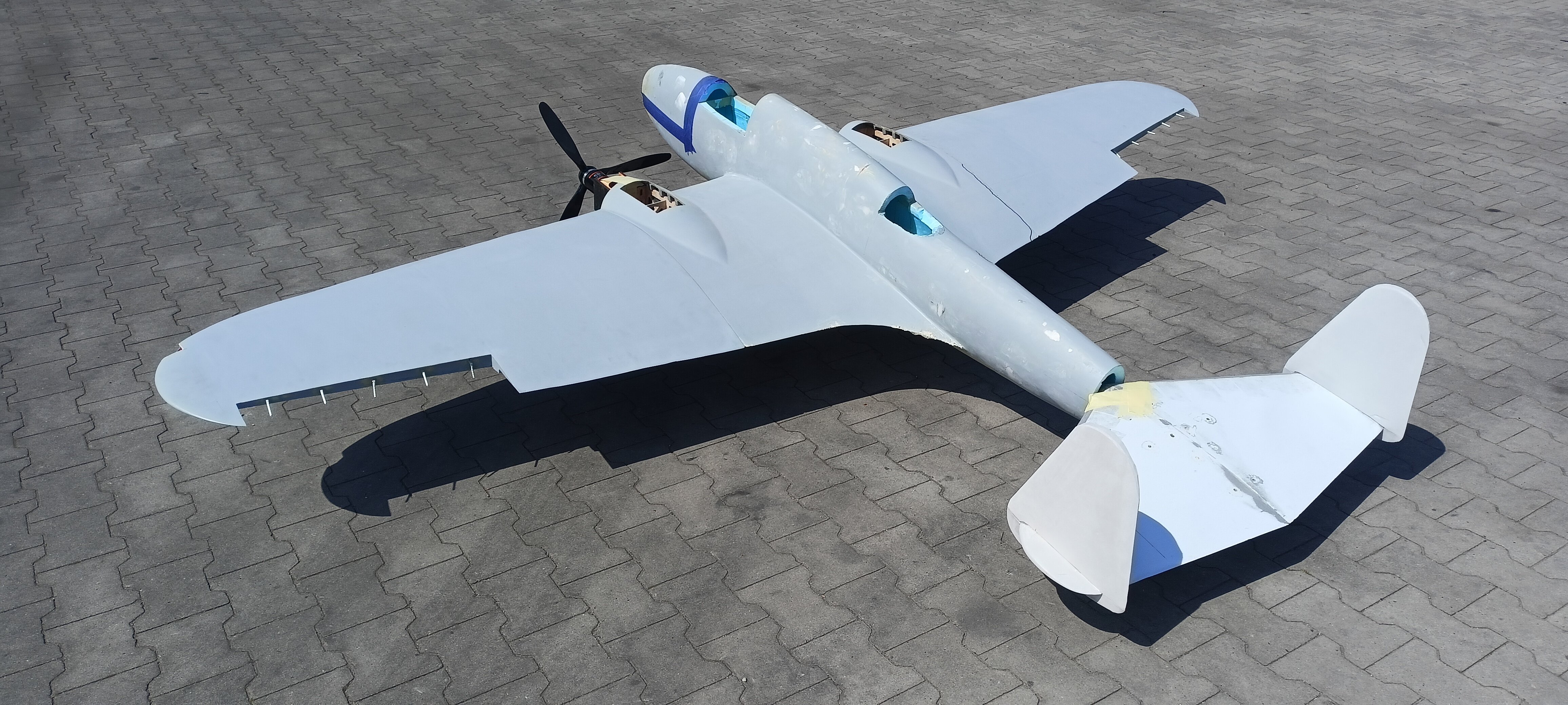

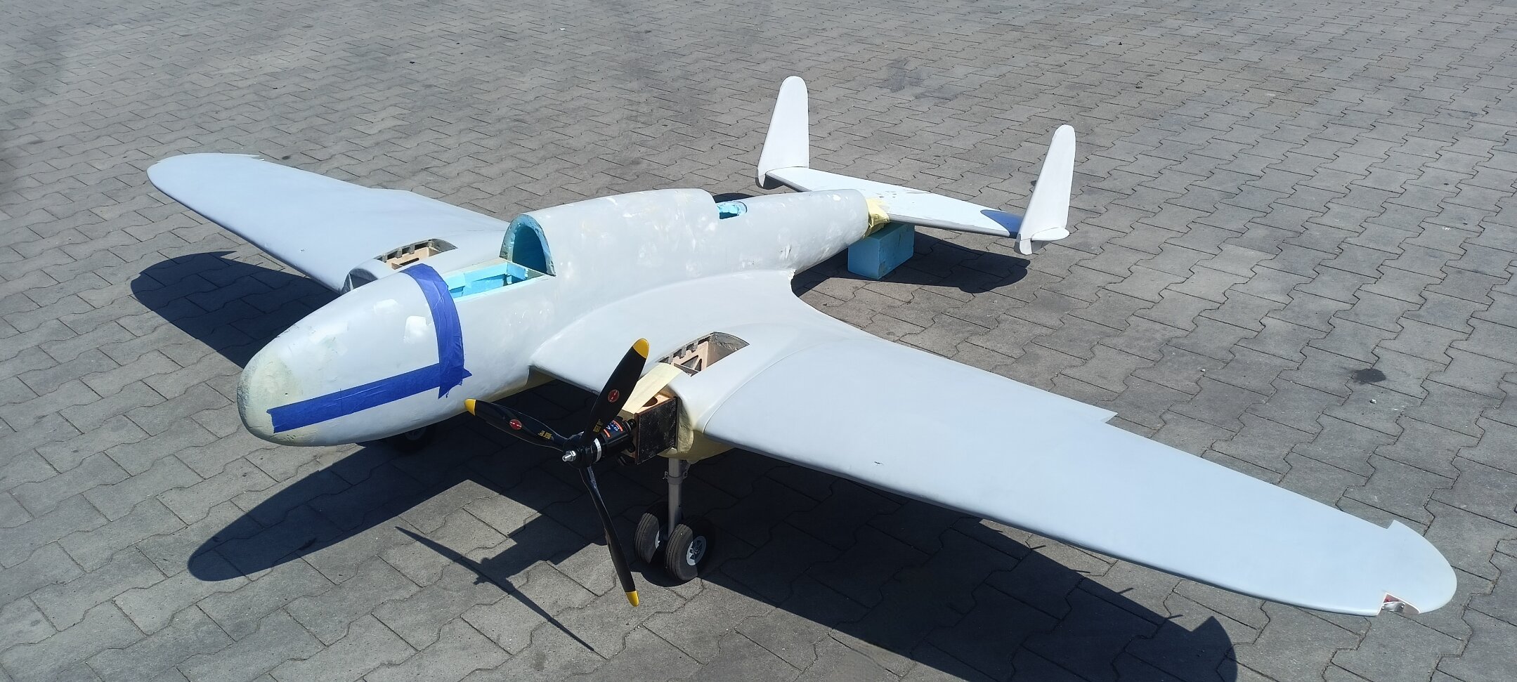

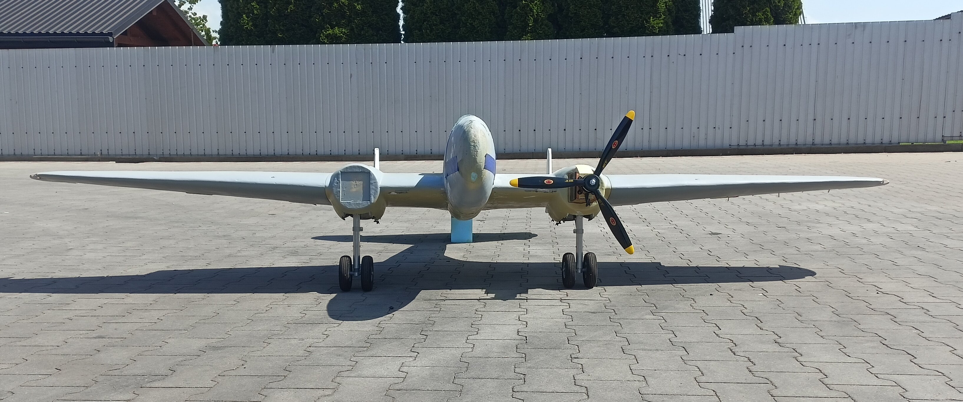

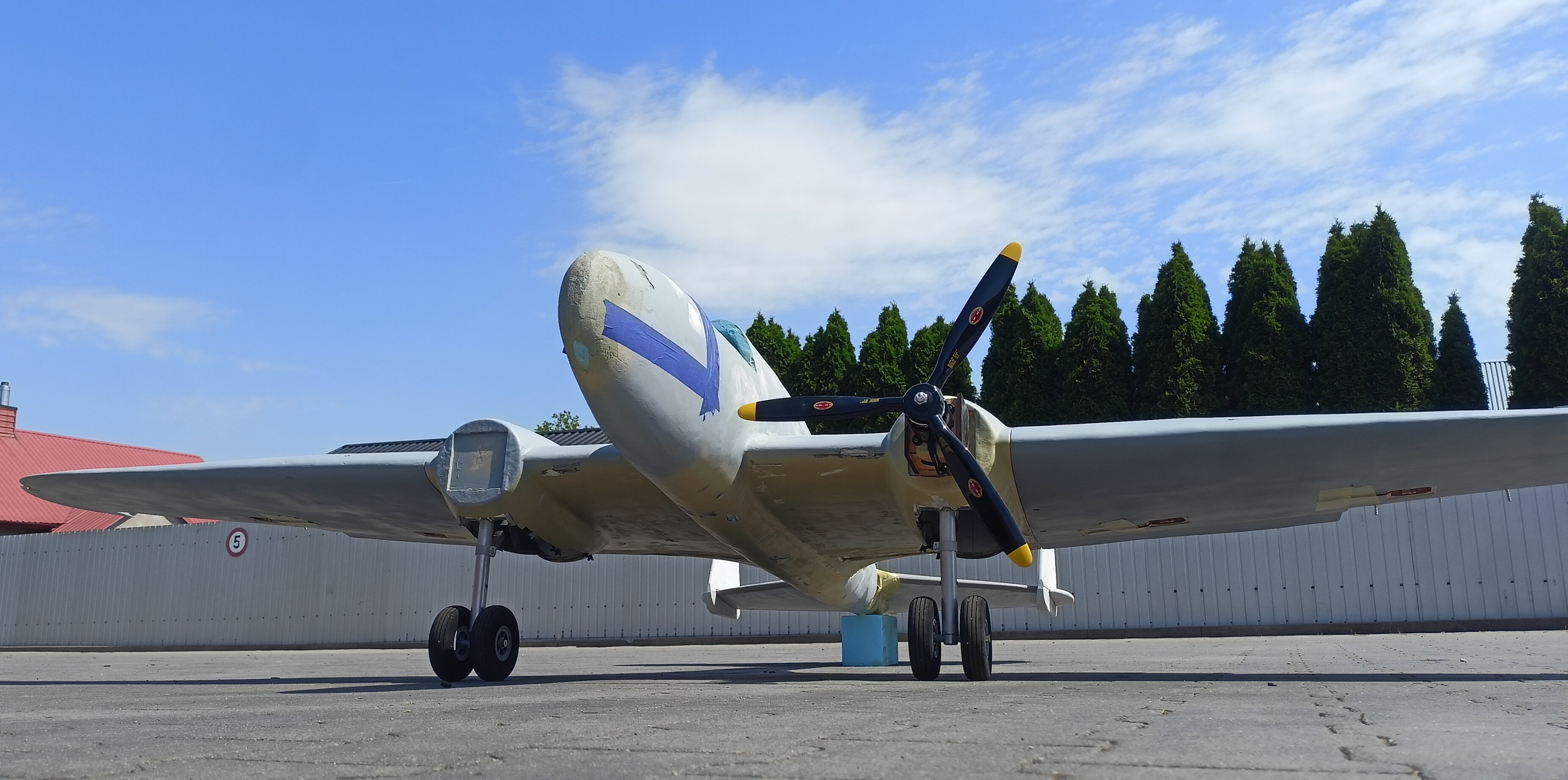

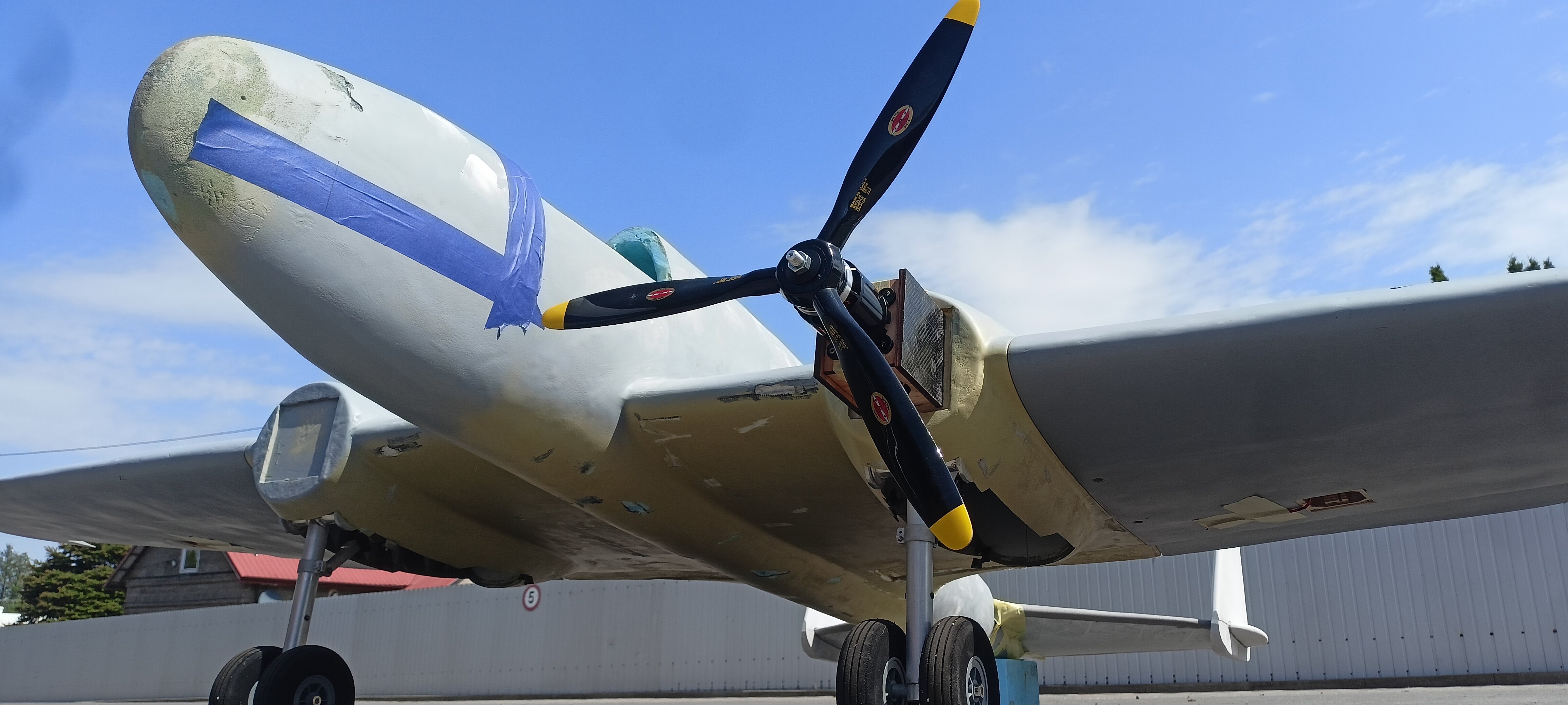

Ta odpowiedź cieszy się zainteresowaniem. Fiflet Opublikowano 5 Maja Autor Ta odpowiedź cieszy się zainteresowaniem. Opublikowano 5 Maja Czas na kolejny update. Coraz bliżej do końca. Powstały stateczniki gotowe do pokrycia tkaniną. Przymierzyłem też jeden domek żeby zobaczyć czy wszystko pasuje. Miejsce wycięcia pod przednie oszklenie również jest już zaznaczone. W takim stanie już wygląda imponująco, na żywo jest ogromny.🙂 Całość wygląda tak: 10
JacekCichy Opublikowano 5 Maja Opublikowano 5 Maja No pięknie wygląda Ja po zalaminowaniu, bym wywazal i robil oblot - oszklenia, oslony silnikow oraz malowanie i ozdoby mozna sobie dlubac kiedy badz, a nie ma nic bardziej motywujacego jak udany oblot ale nie poganiam bo kazdy ma swoj tryb tak czy siak widac kawal pracy wlozony 1
