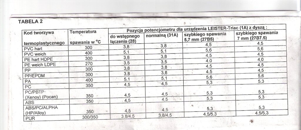

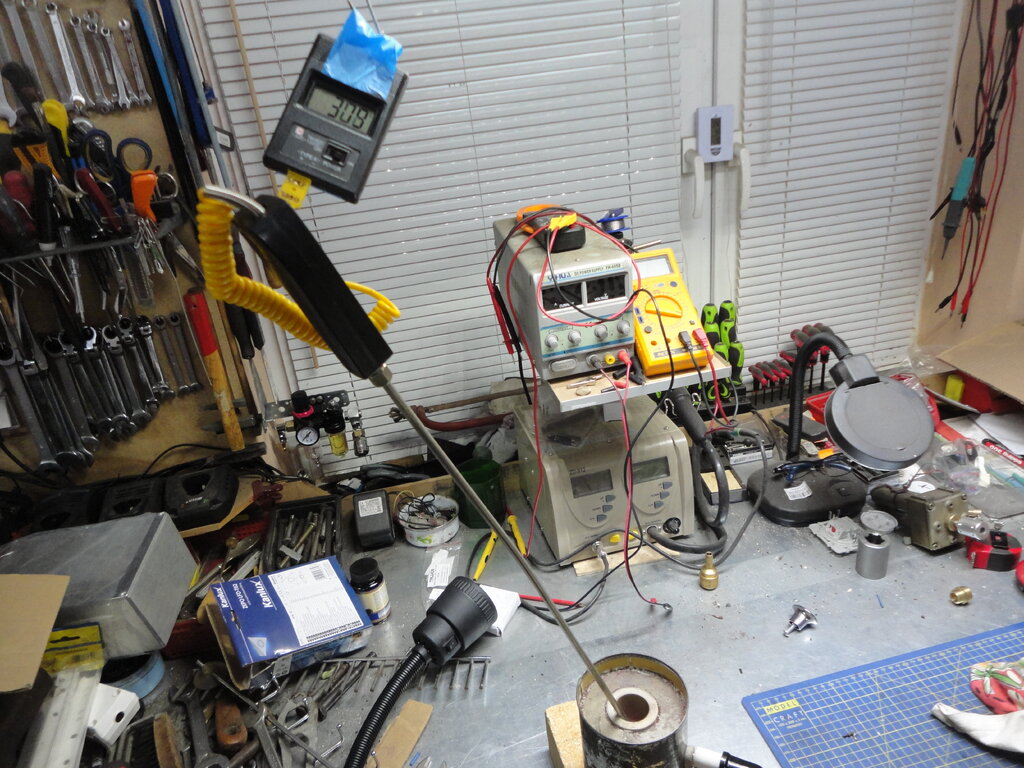

RomanJ4 Opublikowano 30 Czerwca 2024 Opublikowano 30 Czerwca 2024 Mam od kilku lat stację lutowniczą +hot air https://allegro.pl/oferta/stacja-lutownicza-hot-air-zestaw-lutownica-dysze-11817078014 https://www.gotronik.pl/stacja-lutownicza-i-gorace-powietrze-hot-air-2w1-zd-912-p-1294.html i jestem zadowolony z jej parametrów. Gorącym powietrzem poza lutowaniem także spawałem różne tworzywa (tabela temperatur dla różnych materiałów z tworzyw poniżej),w tym trudno spawalną PP+T20(polipropylenowe z talkiem) obudowę pompy hydraulicznej, PVC, czy ABS.. https://ataszek.pl/49-spoiwa-do-plastiku Jedynym, jak na razie, mankamentem jest wyłącznik główny umieszczony na tylnym panelu - trzeba pamiętać o jego wyłączaniu...
