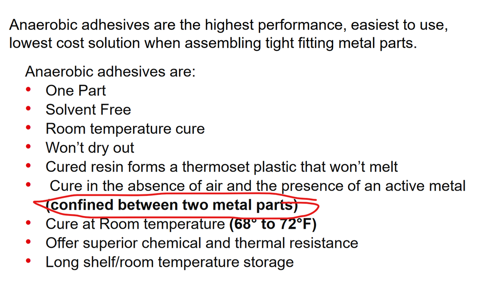

stan_m Opublikowano 8 Lipca Opublikowano 8 Lipca Ma rację Andrzej ale może mieć rację również Patryk: 1. Informacja z metryczki „Mieszanka zatrzymująca - wysoka wytrzymałość. Idealny do łożysk. Do stosowania na ściśle przylegających częściach cylindrycznych. Wysoka tolerancja oleju. To masa utrzymująca o wysokiej wytrzymałości. Przeznaczony do klejenia cylindrycznych części złączek, zwłaszcza łożysk spiekanych, a także tam, gdzie nie można zapewnić niezmiennie czystych powierzchni. Produkt utwardza się, gdy jest zamknięty w braku powietrza między ściśle przylegającymi powierzchniami metalowymi i zapobiega poluzowaniu i wyciekom spowodowanym wstrząsami i wibracjami. Ma wysoką tolerancję na olej.” 2. W mojej praktyce zawodowej unikałem znajomości z inżynierami, którzy projektowali takie gniazdo łożyska kulkowego, które dawało możliwość obrotu bieżni zewnętrznej łożyska w założonych warunkach eksploatacji (pasowanie, tolerancje, materiałoznastwo) 3. Andrzej ma rację przy klejeniu „metal-metal” ale Patryk zapewne ma doświadczenia przy klejeniu „tworzywo wysokoudarowe-metal” więc też rację ma. 4. Ja opowiem prawdziwą dykteryjkę na temat lakieru wspomnianego producenta kleju. Otóż dawno temu, gdy wszyscy byliśmy zachwyceni tym producentem ten namówił nas do pomalowania samolotu MiG-21 po remoncie głównym swoim lakierem co dawało spadek masy samolotu o circa 200kg. Po pierwszym oblocie, gdy samolot przekroczył barierę dźwięku i wylądował z pokrycia lakierniczego pozostał tylko numer boczny i dzięki temu poznaliśmy, że to jest nasz samolot. Tak więc…

Patryk Sokol Opublikowano 8 Lipca Opublikowano 8 Lipca Słuchajcie dla pewności. Tu jest fragment instrukcji do Trexa 470lm: T43 to klej anerobowy, odpowiednik czerwonego Loctite'u Tutaj macie slajd z prezentacji Loctite'a (ze szkolenia na którym kiedyś byłem BTW...) Utwardza się między dwoma metalowymi powierzchniami Sam kiedyś przez przypadek przeprowadziłem próbę w swoim pierwszym helikopterze. Wystarczyło, że ubrudziłem wkręt wchodzący w tworzywo. Następnego dnia wkręt był wyrwany (trzymał zastrzał ogona), tworzywo rozleciało się jak by było z czekolady. Kleje anerobowe są jedynie do metali i tyle. W praktyce śmigłowcowej łożyska śmigłowcowe osadza się na CA w tworzywie. Mi też się to nie podoba, ale ta metoda działa. Dopchanie na taśmę też już widywałem.
