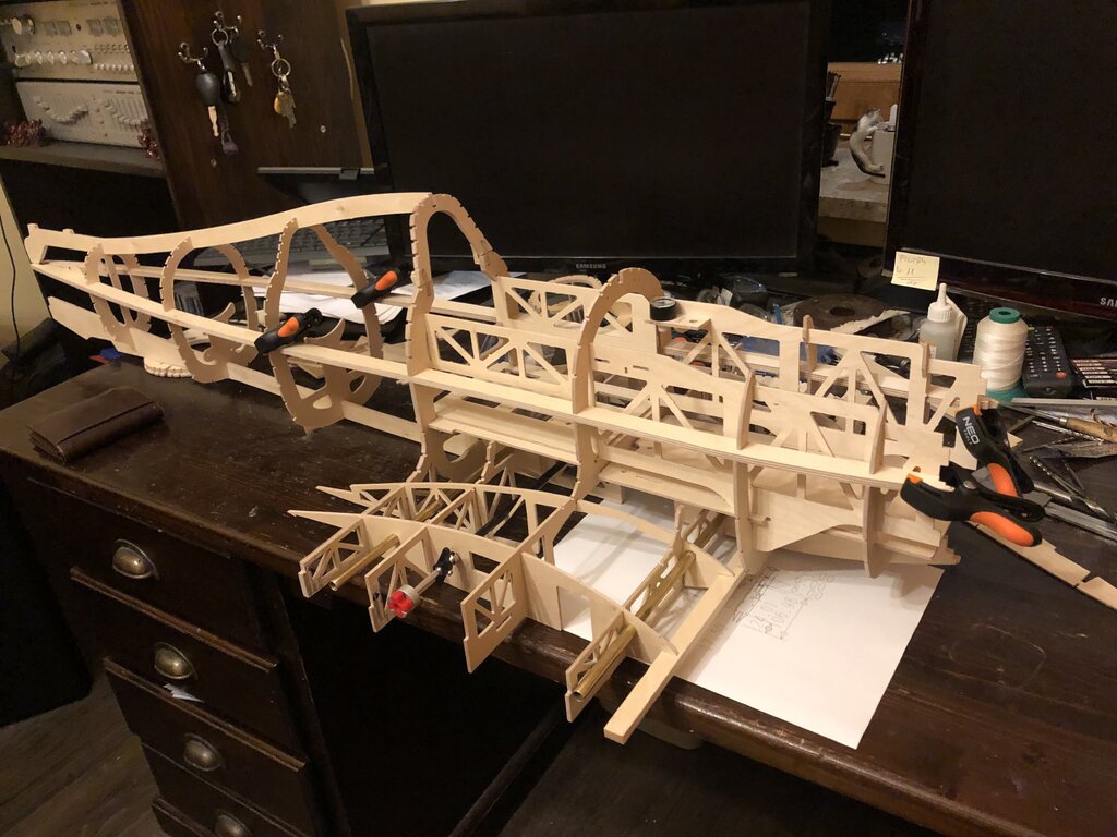

emkd Opublikowano 15 Stycznia 2025 Autor Opublikowano 15 Stycznia 2025 mam chętkę na równoległy temat ... samolot taki brzydki że aż prawie ładny

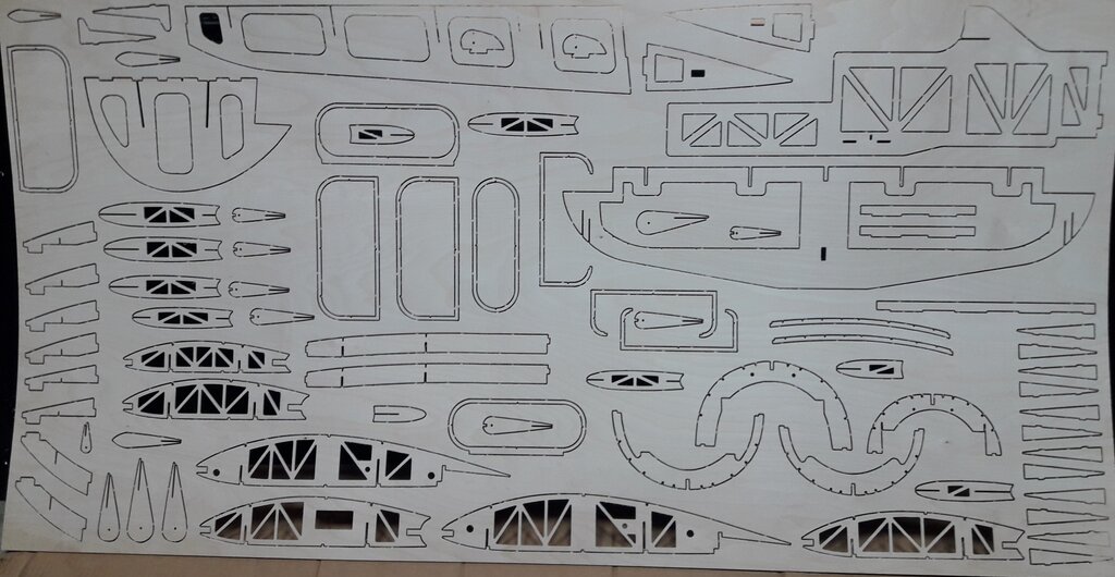

emkd Opublikowano 17 Stycznia 2025 Autor Opublikowano 17 Stycznia 2025 dziś się cieszę - jeszcze raz dzięki Tomku 77 zrobiłeś mocarną robotę 👌 a od jutra - wycinanie, szlifowanie, pasowanie

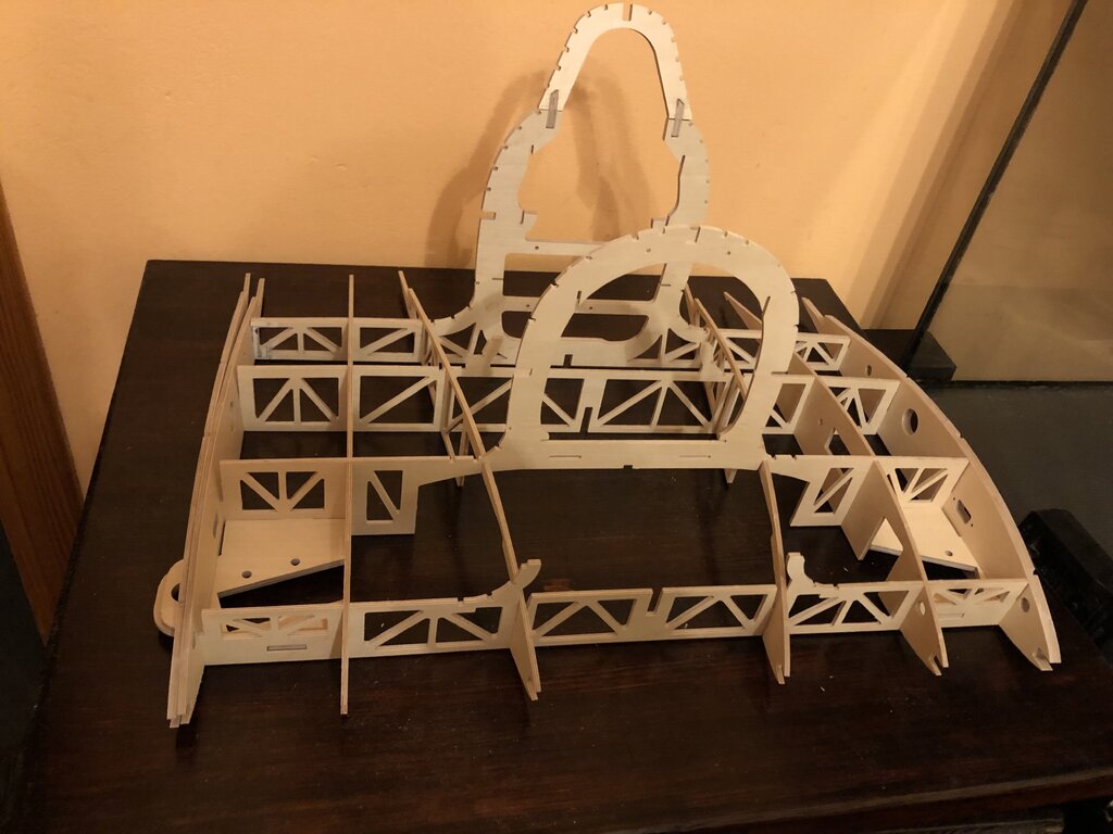

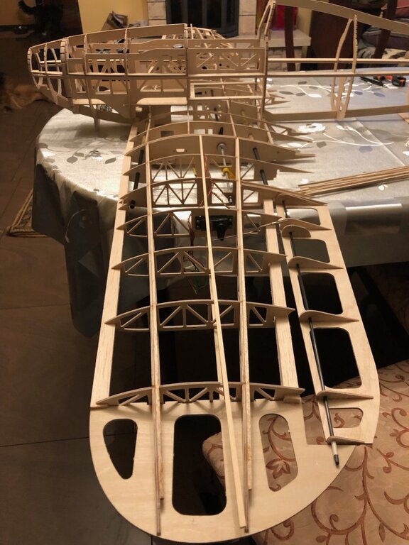

emkd Opublikowano 18 Stycznia 2025 Autor Opublikowano 18 Stycznia 2025 Wstępnie spasowana sekcja centropłata 2

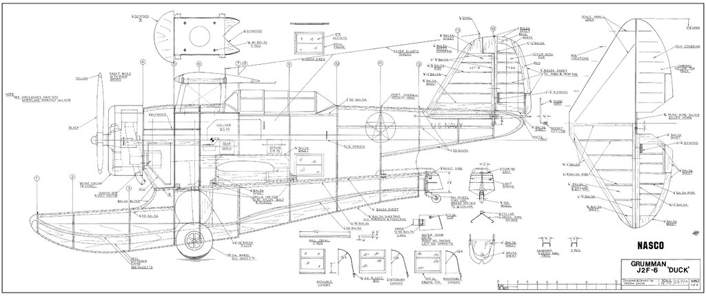

jarek996 Opublikowano 18 Stycznia 2025 Opublikowano 18 Stycznia 2025 W dniu 15.01.2025 o 20:19, rosik napisał: Też mi się kiedyś podobał Pamietacie film "Prywatna wojna Murpy`ego"? 3

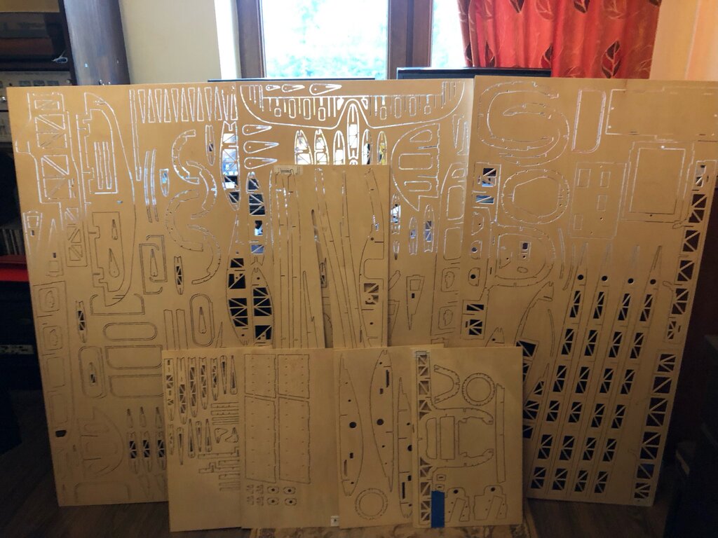

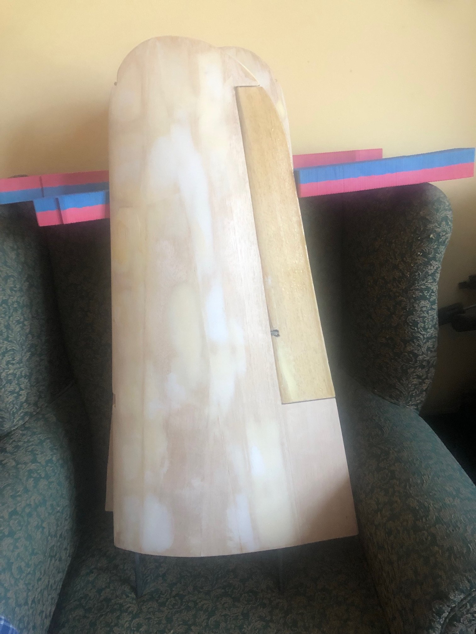

emkd Opublikowano 2 Lutego 2025 Autor Opublikowano 2 Lutego 2025 walczymy na razie 2390 g póki co ... 3

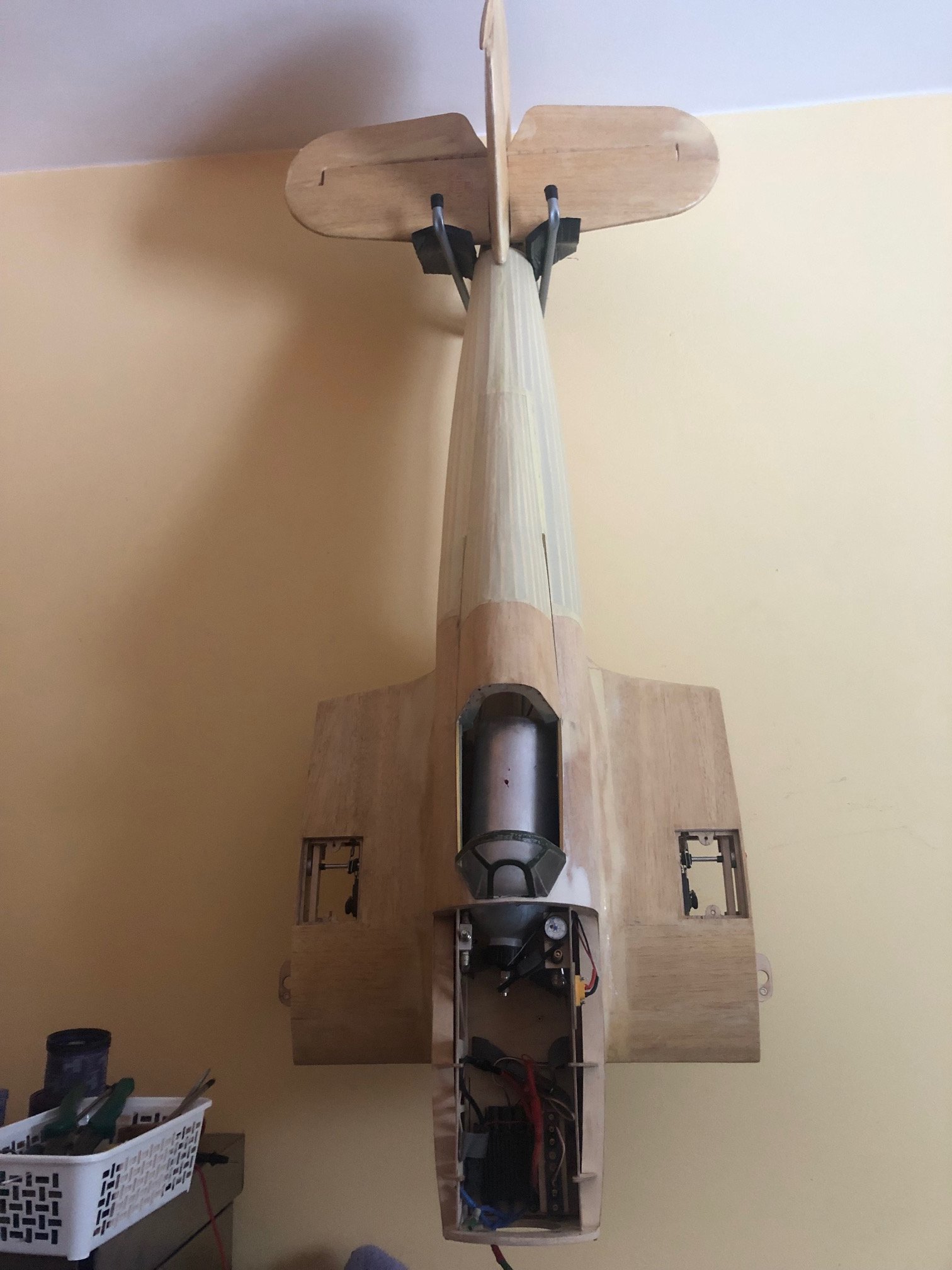

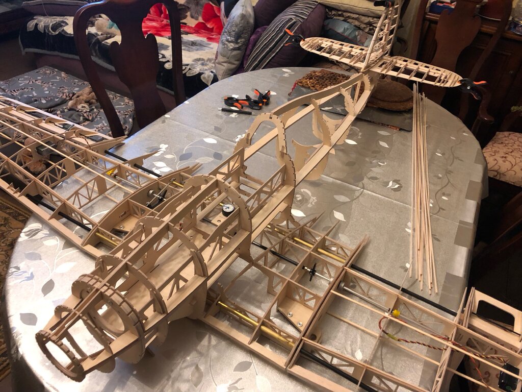

Ta odpowiedź cieszy się zainteresowaniem. emkd Opublikowano 25 Sierpnia 2025 Autor Ta odpowiedź cieszy się zainteresowaniem. Opublikowano 25 Sierpnia 2025 Powolutku robimy porządki z osprzętem : komora napędu komora sterowania jeszcze półeczkę pod odbiornik i mocowanie anten ... 6

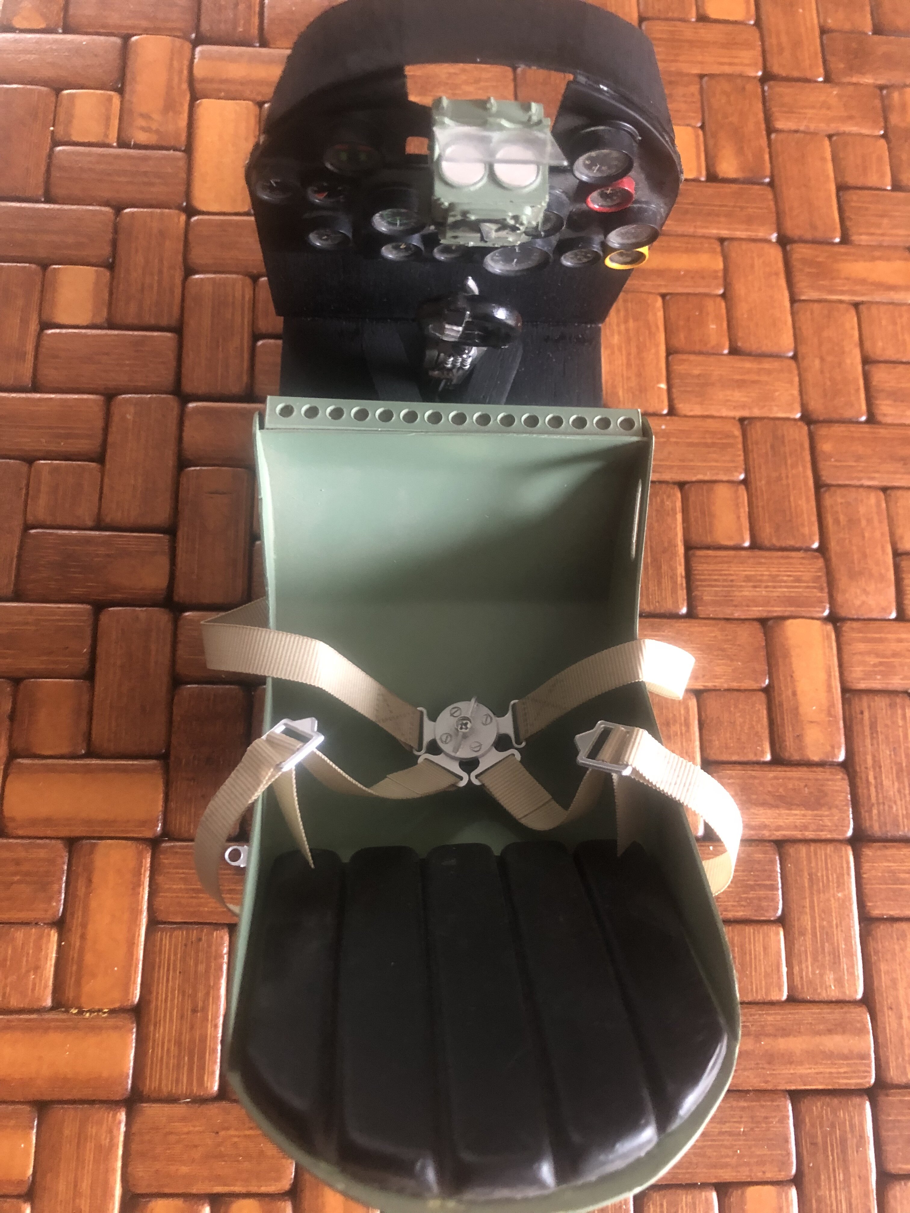

Ta odpowiedź cieszy się zainteresowaniem. emkd Opublikowano 17 Października 2025 Autor Ta odpowiedź cieszy się zainteresowaniem. Opublikowano 17 Października 2025 pewnie w tym roku oblotu już nie będzie - chyba, że pogoda się poprawi, a ja skończę ... ale cały czas do przodu. Takie cóś sobie wykonałem : 7

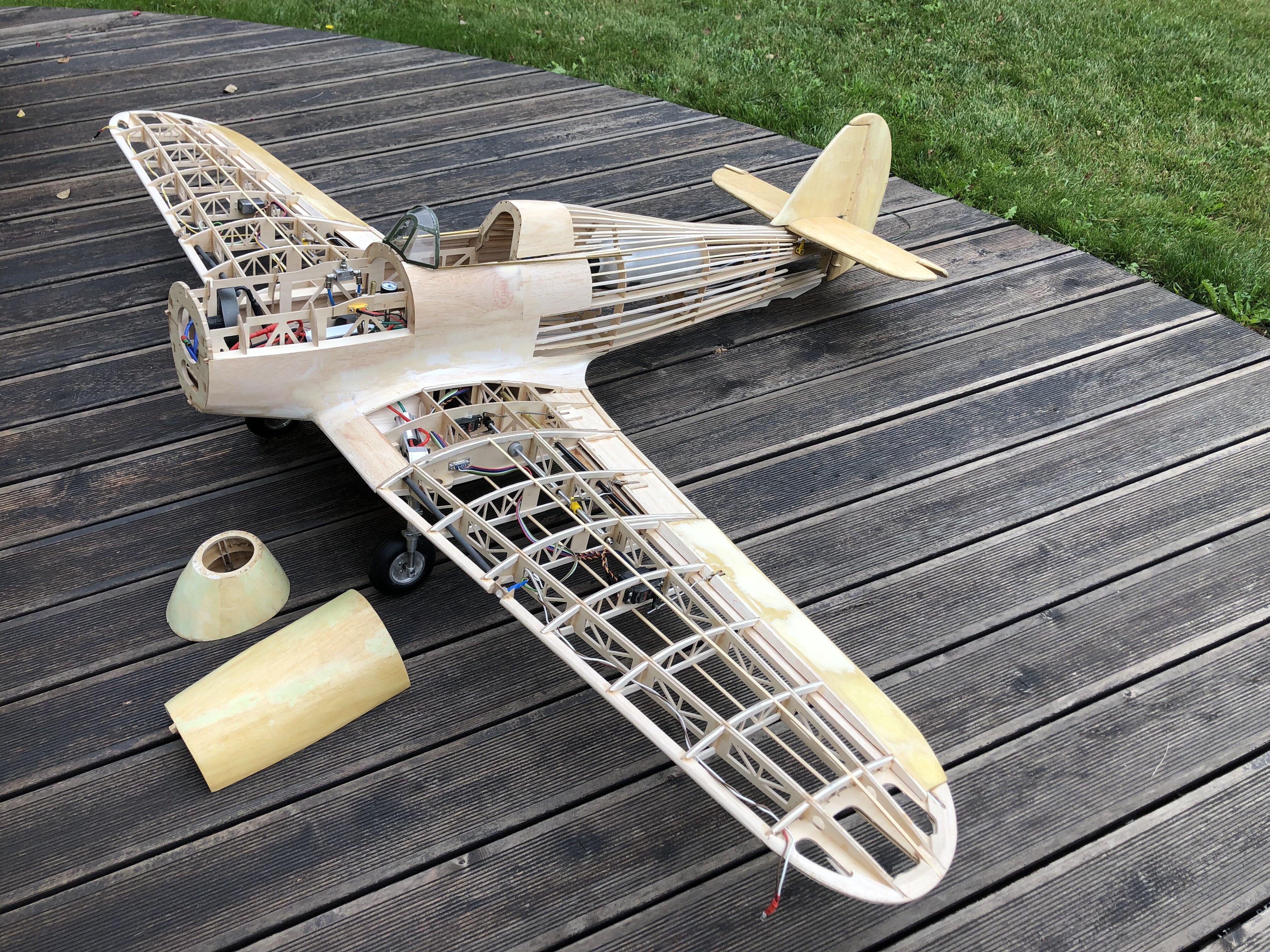

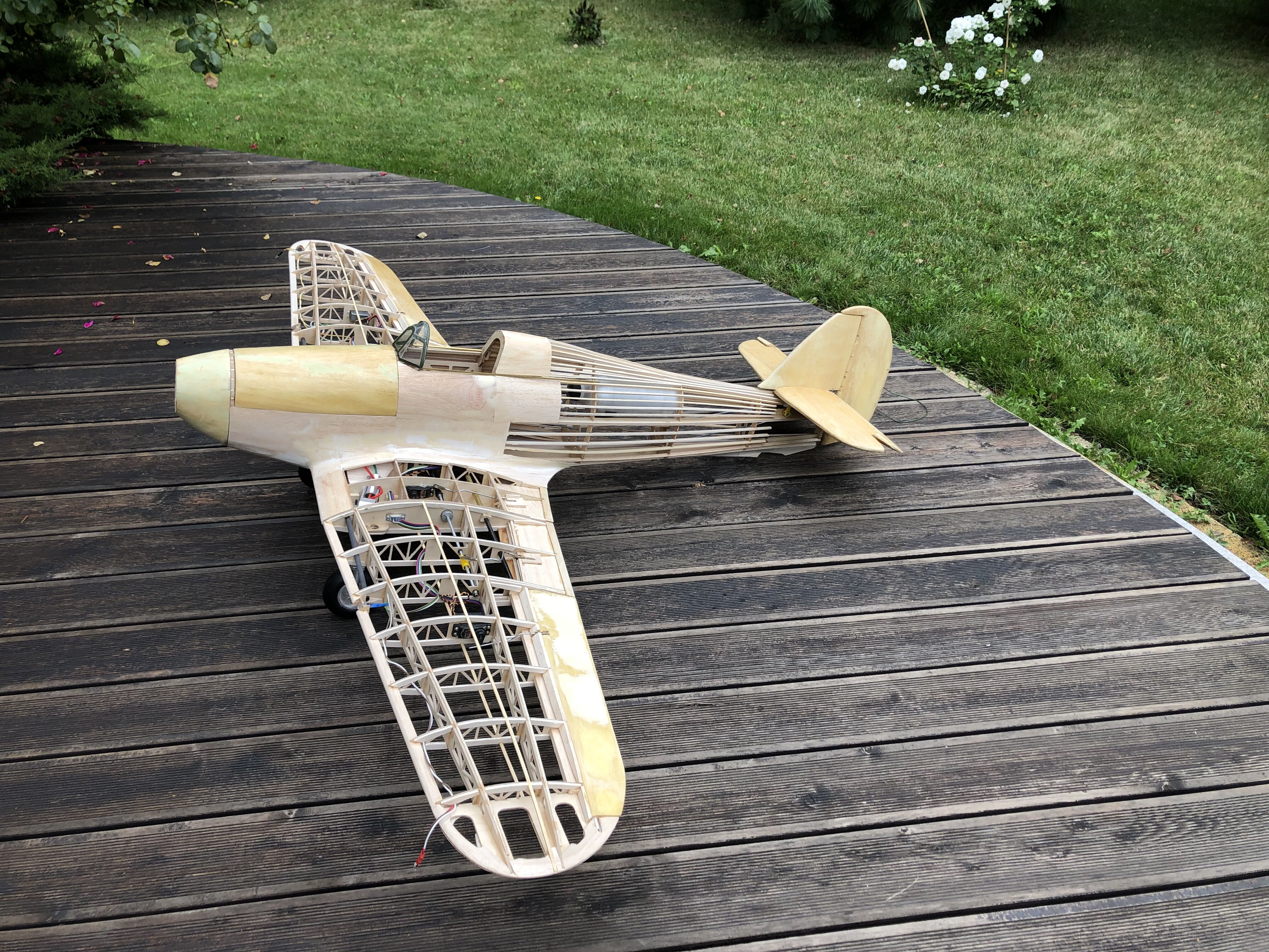

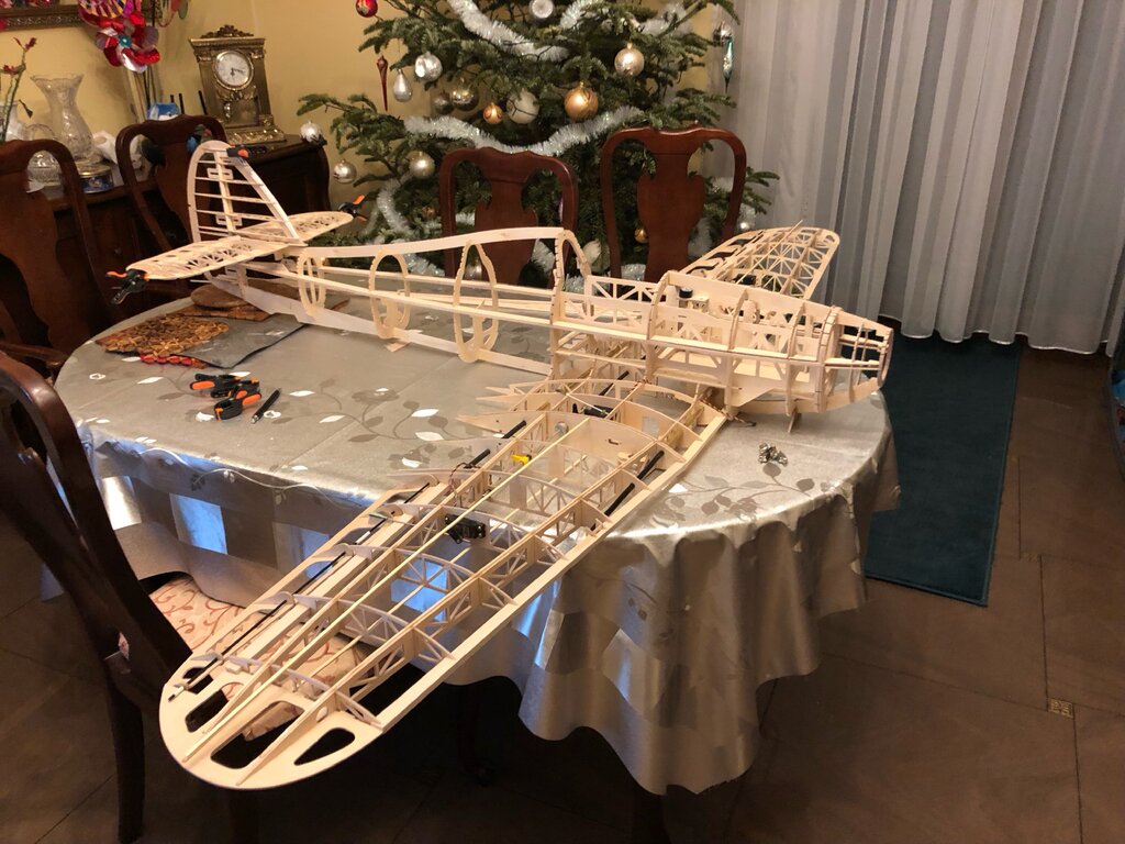

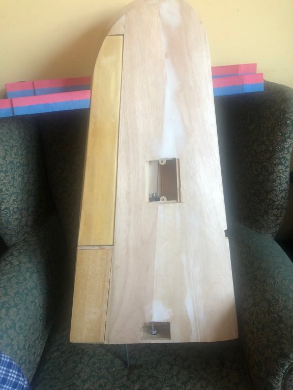

emkd Opublikowano 31 Stycznia Autor Opublikowano 31 Stycznia Kadłub z centropłatem i usterzeniem wisi gotowy na oblot Do skończenia płaty : oświetlenie, rewizje i oblaminowanie - w garażu za zimno na laminaty 4

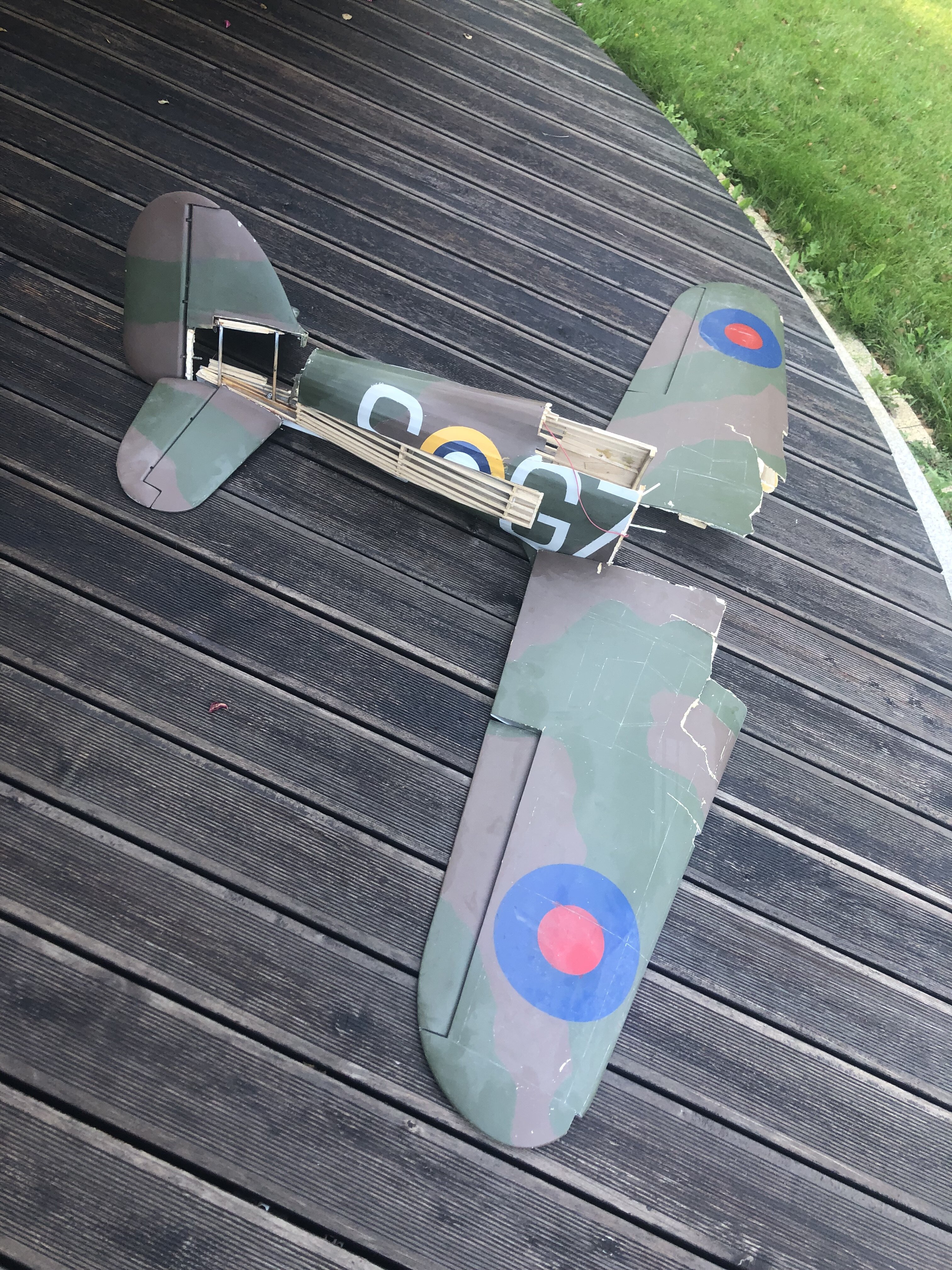

Eugeniusz Opublikowano 8 Lutego Opublikowano 8 Lutego Witaj. Przeglądam Twoje prace, jestem pod wrażeniem, bardzo czysto i estetycznie. Ale mam też pytanie, na pierwszej stronie Twojej relacji, tam gdzie model stoi w garażu i kołuje, czym był pokryty tył kadłuba i skrzydła. Podoba mi się malowanie?
emkd Opublikowano 8 Lutego Autor Opublikowano 8 Lutego Dzięki za uznanie, niestety ja uważam, że mogło by być lepiej Konstrukcja się w zasadzie nie zmieniła - głównie technologia ... Model jest budowany mniej więcej zgodnie z oryginałem : od MkII skrzydła były pokryte aluminium a część ogonowa - aż do końca produkcji - (kadłub za anteną) płótnem - model jest kryty balsą (i laminowany pótnem szklanym 0,nic grama ) - skrzydła, przód do anteny i usterzenie. Kadłub za anteną jak w oryginale - oracover w strukturze płótno. Kamuflaż wg oryginału (Hawker ORG.E 116520). Malowanie spodu kadłuba (Night and White) wg 60 i 67 skrzydła stacjonującego we Francji (`39-`40) - ciekawostka, po 02-09-39 dowództwo RAF-u nakazało malowanie od spodu skrzydeł oznaczeń ("roundel`s") niebiesko-biało-czerwonych - wcześniej były tylko od góry
