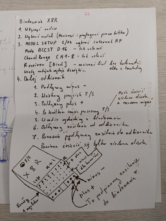

Też miałem problemy z bindowaniem i zrobiłem sobie taką krótką instrukcje jak w załączniku . Tylko nie pamiętam jakie zasilanie połączyłem! Prawdopodobnie pakiet 2s ale pewny nie jestem.
Teraz zrobiłem sobie bindowanie odbiornika X8R z Taranisem. Odbiornik z ALI wersja FCC , Taranis też FCC z wersją oprogramowania 1.0 ( Kupiony na początku produkcji 2014). Wciskam przycisk w odb. i podpinam zasilanie , w nadajniku D16 BIND i wszystko działa. Jeżeli nie ma konfliktu oprogramowania działa bez problemu. Mam nadajniki Taranis w różnych wersjach bo mam kolegę który sklada łódki zanętowe i przynosi różne nad. odb. i nie wie jakie wersje  i mam ułatwioną robotę żeby mu to poskładać do kupy.
W sobotę bindowałem odbiornik X8R z FrSky Taranis X9D Plus 2019 tak jak w wyżej zamieszczonej instrukcji i działa.
Do zasilania odbiornika użyłem pakietu 2s. W specyfikacji odbiornika podane jest dopuszczalne napięcie pracy od 4 do 10V.
