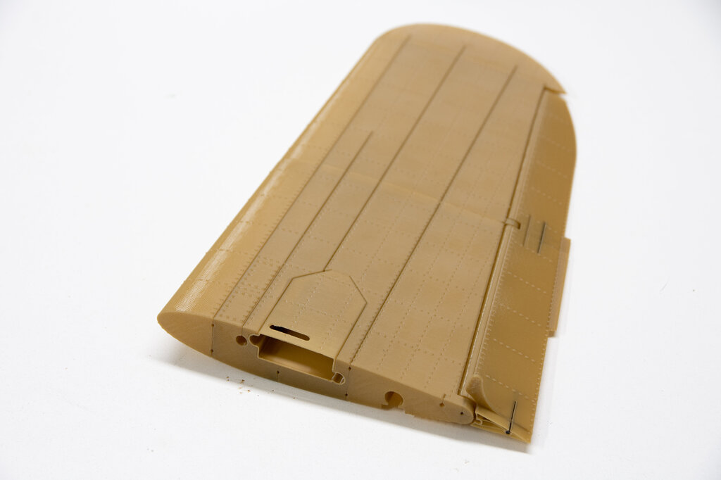

MASK Opublikowano 4 Kwietnia 2022 Autor Opublikowano 4 Kwietnia 2022 15 godzin temu, japim napisał: Planujesz skrzydła przykleić na styk? "Na styk"? A da się tak?
japim Opublikowano 4 Kwietnia 2022 Opublikowano 4 Kwietnia 2022 Aaa - dobra. Widze. Masz male zakladki. Ciekaw jestem jak bedziesz mial rozwiazane wzmocnianie skrzydel i dzwigary.

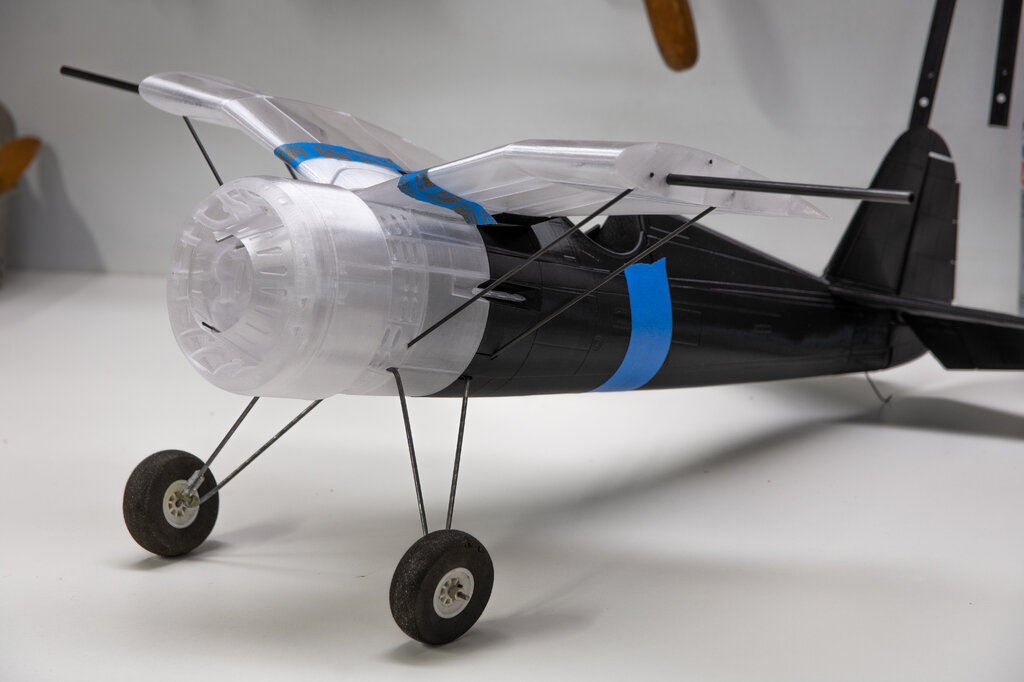

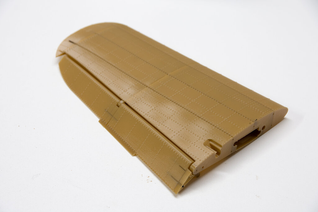

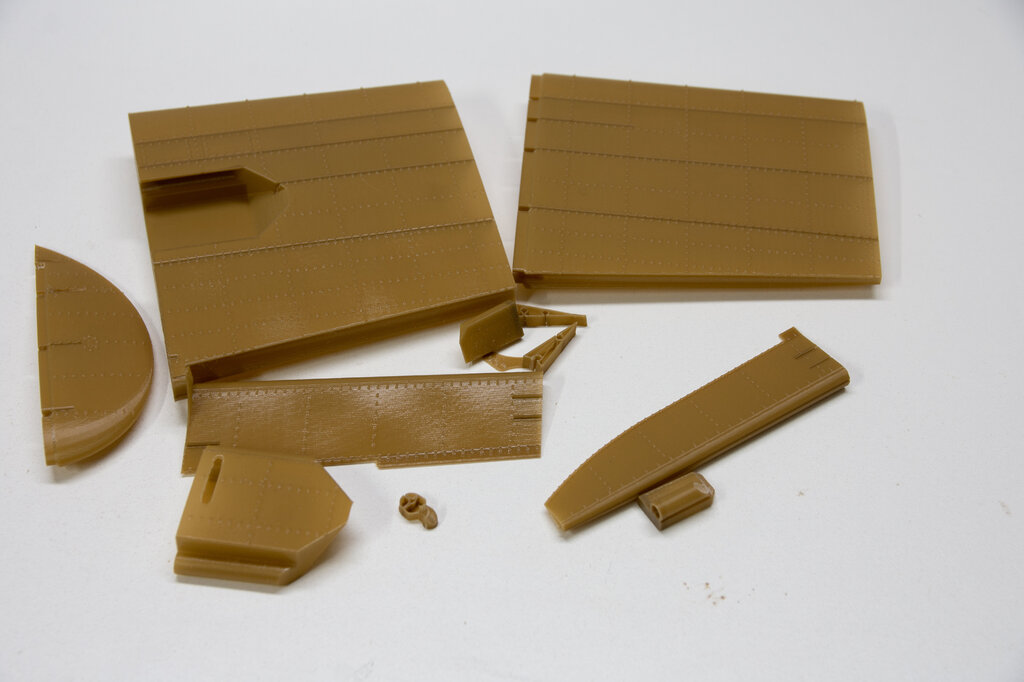

Ta odpowiedź cieszy się zainteresowaniem. MASK Opublikowano 11 Kwietnia 2022 Autor Ta odpowiedź cieszy się zainteresowaniem. Opublikowano 11 Kwietnia 2022 Prawie gotowy, jeszcze kilka poprawek. Jedno skrzydełko już wydrukowane "na czysto". Kadłub z centropłatem, podwoziem i potrzebnym węglem waży 340g. Jedno skrzydło 65g. Jest bardzo optymistycznie - 470g bez wyposażenia. Myślałem, że same wydruki tyle będą ważyć Ale do wyważenia potrzeba ok. 300g, może nieco więcej. W każdym razie myślę, że 800g z małą górką do lotu jest realne Teraz potrzeba ciężki osprzęt. To co mam zamawiać? 5
japim Opublikowano 11 Kwietnia 2022 Opublikowano 11 Kwietnia 2022 Masa tyle co Ki61. Przy lekkim napedzie dobrze rozlokowanym powinna dobrze latac. Serwa w skrzydlach bedziesz wklejal na amen? Widze ciekawe prowadnice/kieszonki. Czy to dopiero przymiarka do finalnej wersji mocowania? Dzwignie lotek bym zrobil grubsze - teraz sa filigranowe. Moze wygladaja jak "oryginalne" - takie filigranowe - ale przy zaczepieniu lotka (nawet w reke wezmiesz model i nacisniesz lotke) strzeli i bedzie model uziemiony. Dzwignia drukowana lotki lub steru powinna byc ze 2x mocniejsza od dzwigni serwa. 1

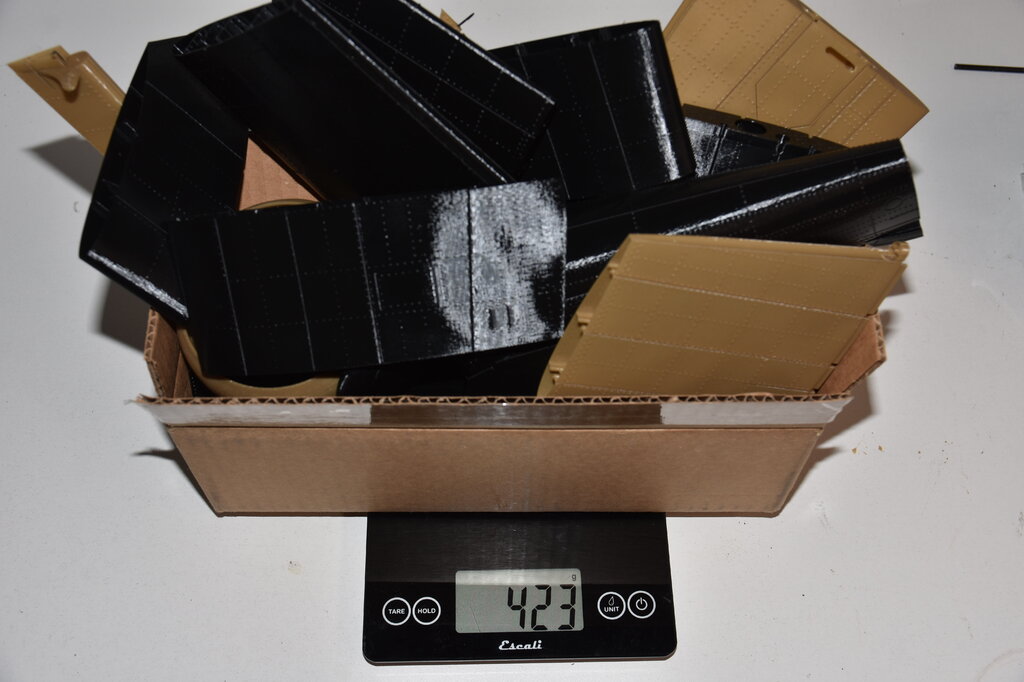

MASK Opublikowano 10 Maja 2022 Autor Opublikowano 10 Maja 2022 Mały update. Wydrukowałem i zważyłem wszystkie drukowane elementy. Niektóre "drobne korekty" okazały się bardzo czasochłonne i wymagały kilku podejść ;D Waga właściwie bez zmian, czyli <500g bez napędu i elektroniki. Do lotu będzie <800g jeśli wyważenie pozwoli

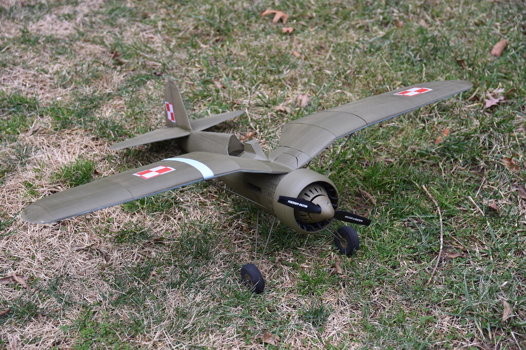

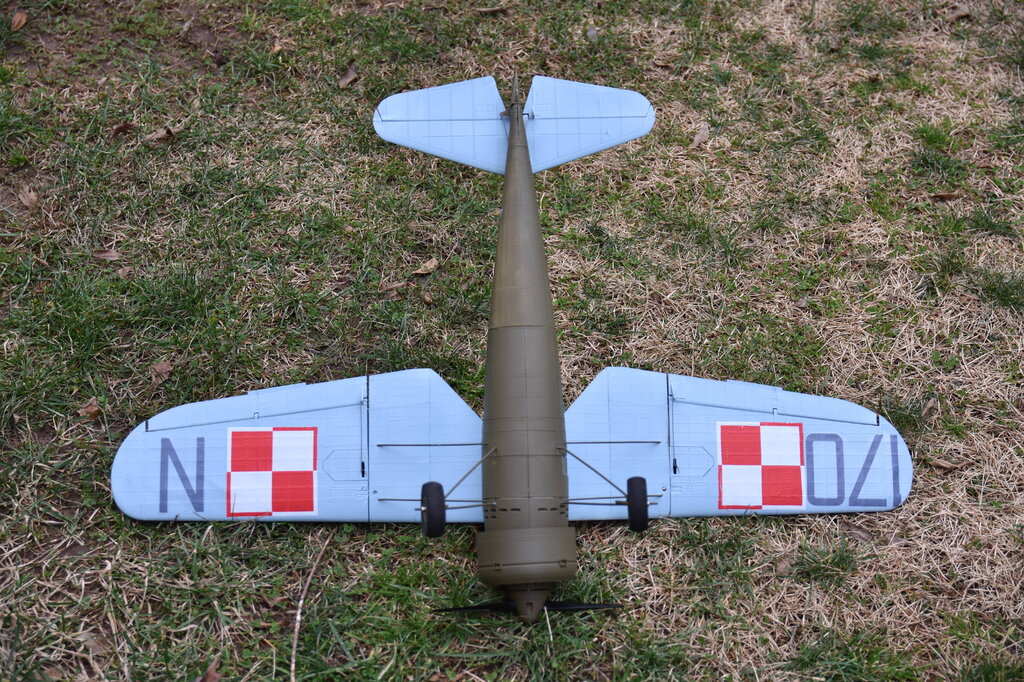

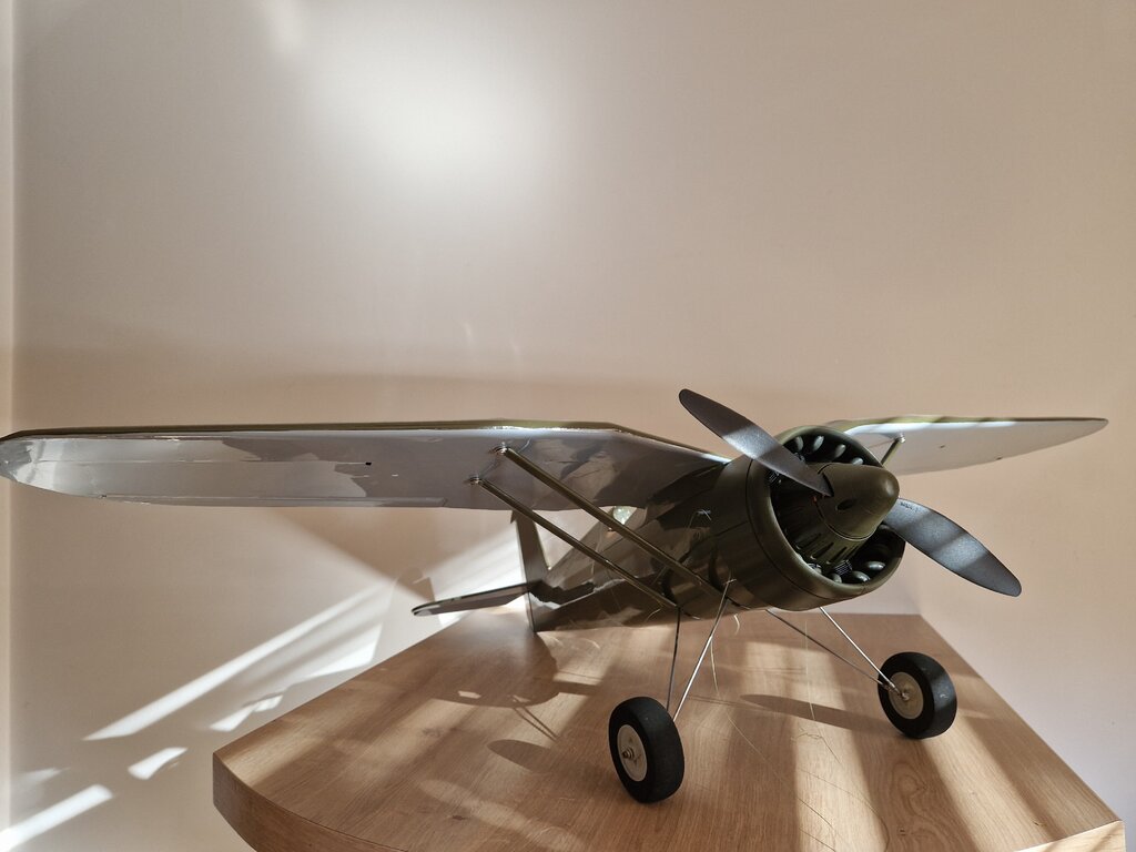

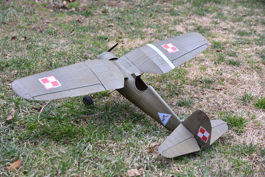

Ta odpowiedź cieszy się zainteresowaniem. MASK Opublikowano 22 Stycznia 2023 Autor Ta odpowiedź cieszy się zainteresowaniem. Opublikowano 22 Stycznia 2023 Kilka nowych zdjęć. Popróbowałem zdobienia - z kalkomaniami mam trochę problem, ale przy dziesiątym modelu może dojdę do wprawy 8

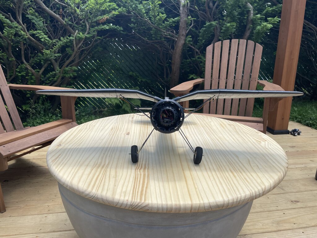

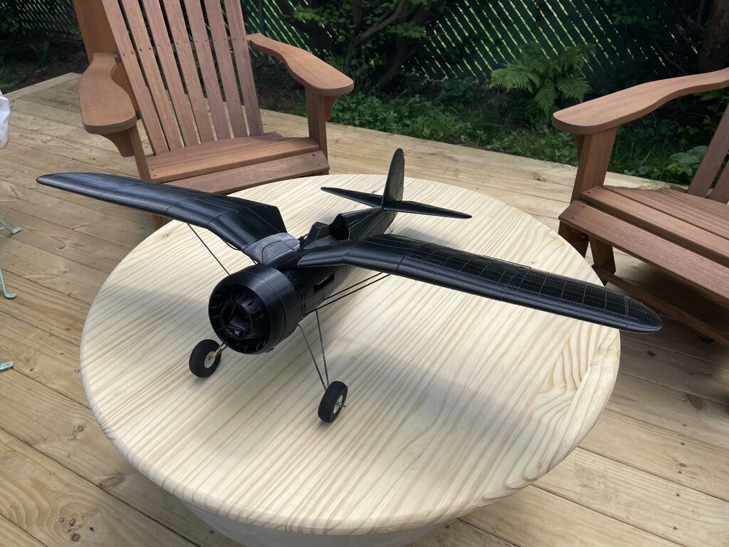

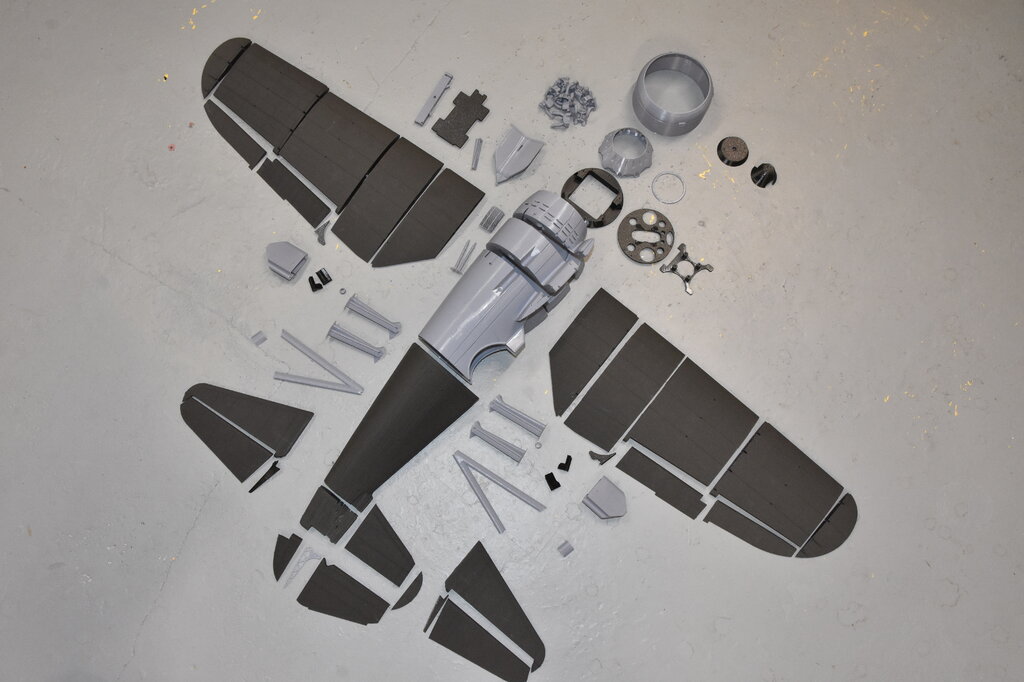

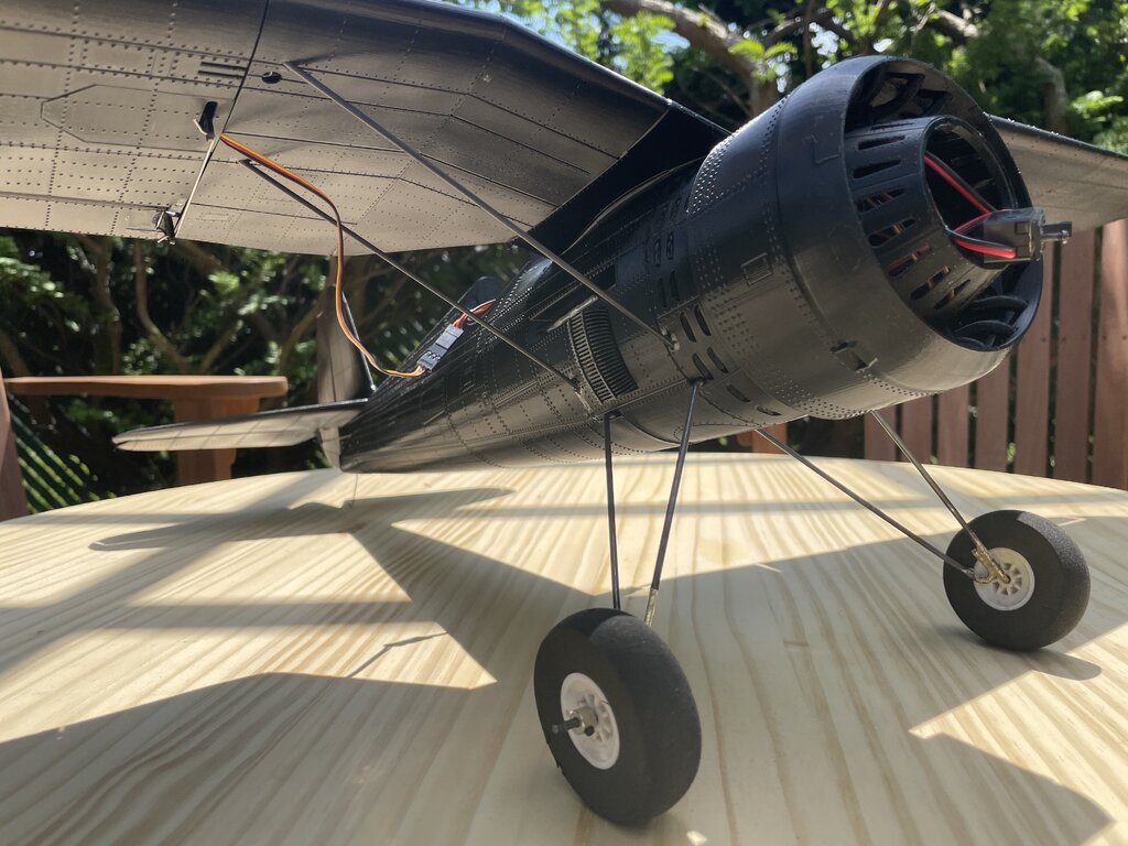

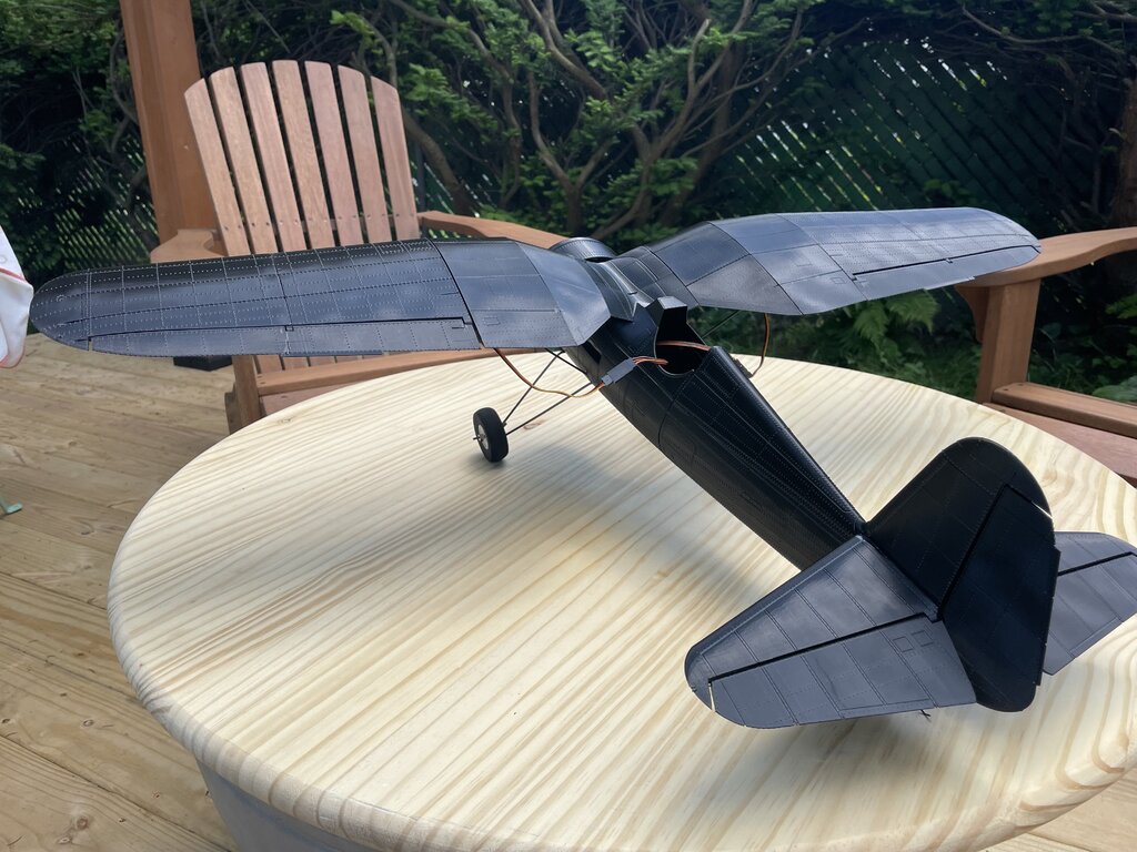

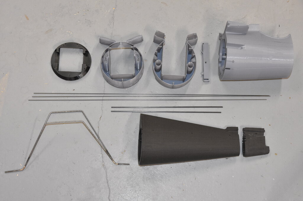

MASK Opublikowano 8 Czerwca 2023 Autor Opublikowano 8 Czerwca 2023 Model jeszcze nie latał, ale doszlifowałem trochę projekt. Poprawiłem parę technicznych niezgrabności i dodałem oprofilowania zastrzałów i podwozia 77 elementów, waga wydruków - 350g. Trochę PLA-LW. 3 1

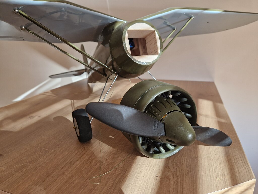

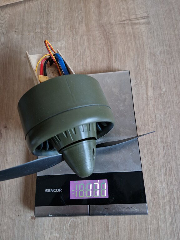

Ta odpowiedź cieszy się zainteresowaniem. Karollo Opublikowano 8 Czerwca 2023 Ta odpowiedź cieszy się zainteresowaniem. Opublikowano 8 Czerwca 2023 Śledzę temat już od dawna, podoba mi się ten samolocik, czekam na gotowe pliki do zakupienia :) Sam mam PZL 11 w skali 1:12 z drukowanym silnikiem, reszta balsa. Masa 500g ale z 4 serwami 9g i silnikiem 50g, śmigłem i podwoziem. 5
MASK Opublikowano 8 Czerwca 2023 Autor Opublikowano 8 Czerwca 2023 11 godzin temu, Karollo napisał: Śledzę temat już od dawna, podoba mi się ten samolocik, czekam na gotowe pliki do zakupienia Sam mam PZL 11 w skali 1:12 z drukowanym silnikiem, reszta balsa. Masa 500g ale z 4 serwami 9g i silnikiem 50g, śmigłem i podwoziem. Latał już? Jak się wyważa?

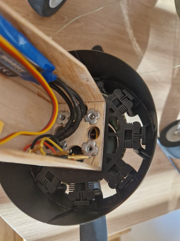

Karollo Opublikowano 8 Czerwca 2023 Opublikowano 8 Czerwca 2023 1 godzinę temu, MASK napisał: Latał już? Jak się wyważa? Niestety jeszcze nie latał, ale jak na razie to wyważenie jest bezproblemowe. Część silnikowa wraz z pierścieniem i osłoną (w tym silnik i regualtor ze śmigłem i piastą) waży 171g. Założeniem było umieszczenie akumulatora jak najbliżej silnika i prosta wymiana poprzez wyjmowany "power pack". Ale co do czego to wydruk waży swoje i choć ładnie wygląda z przodu to robi za dodatkowy obciążnik. W Twojej drukowanej PZL-ce akumulator umieszczany jest pod klapką między skrzydłami?
MASK Opublikowano 8 Czerwca 2023 Autor Opublikowano 8 Czerwca 2023 Tak, u mnie aku wchodzi od góry. W weekend może popracuję nad modelem, to pokażę więcej szczegółów.

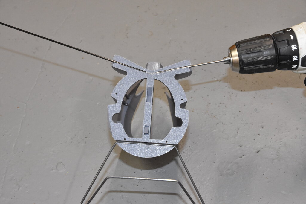

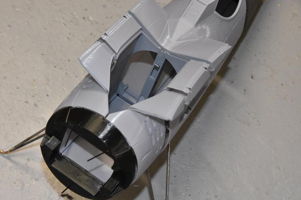

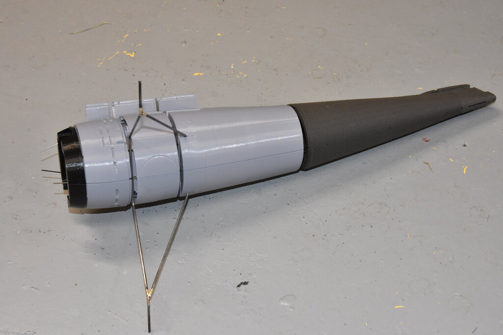

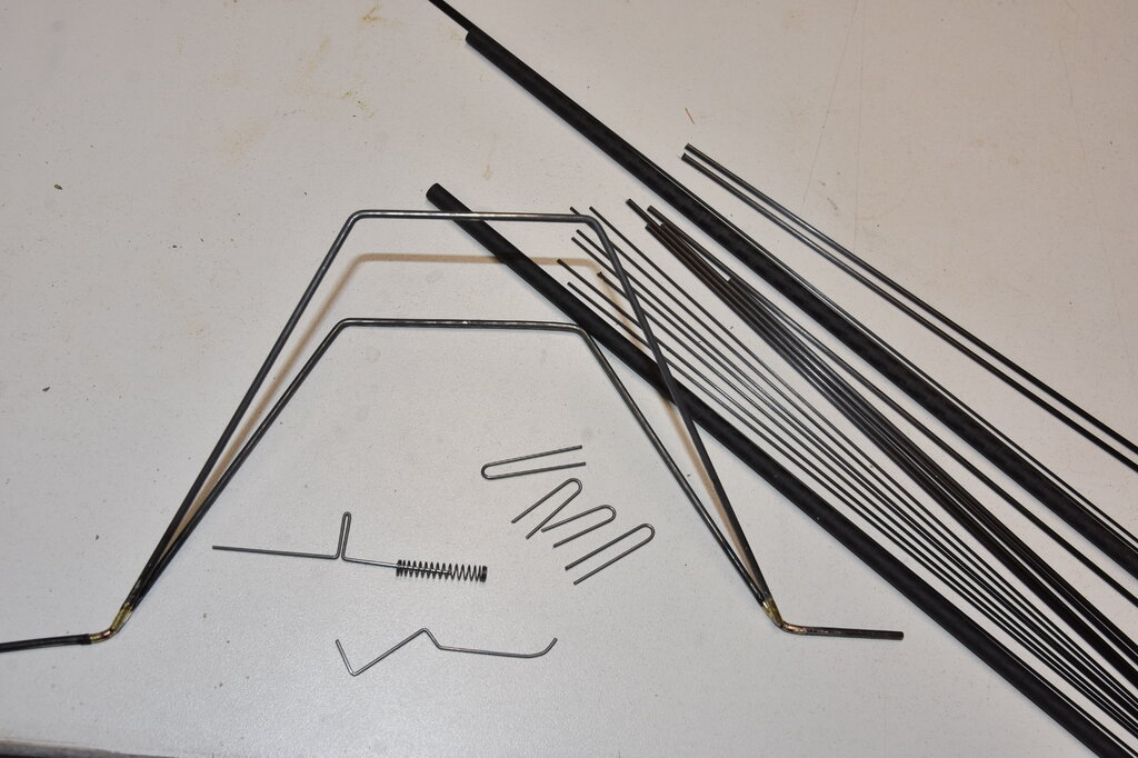

Ta odpowiedź cieszy się zainteresowaniem. MASK Opublikowano 11 Czerwca 2023 Autor Ta odpowiedź cieszy się zainteresowaniem. Opublikowano 11 Czerwca 2023 Trochę węgla i stali : ) kilka zdjęć: 5
