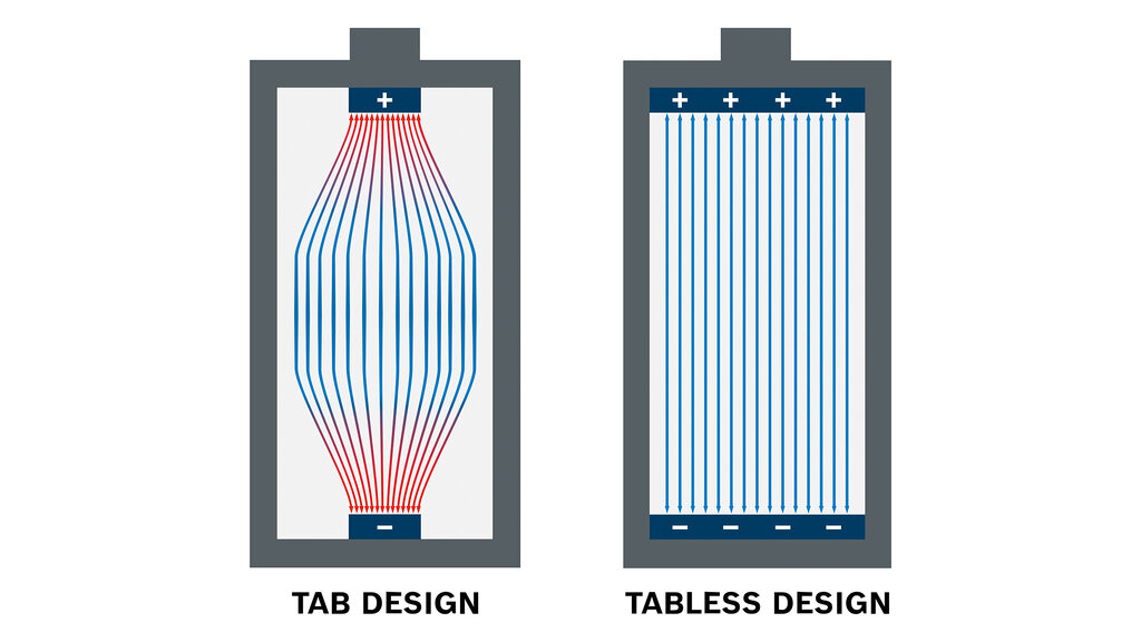

Cala roznice i rewolucje robi fakt, ze ogniwa JP40 sa "tabless", co oznacza maja o wiele nizszy opor wewnetrzny:
JP40 maja opor wewnetrzny o polowe nizszy(!) od najlepszych obecnie na rynku Moliceli P50b. Co ciekawe, nominalne napiecie wg. specyfikacji to 3.7V (jak Li-Po),a nie 3.6V typowe dla li-ion.

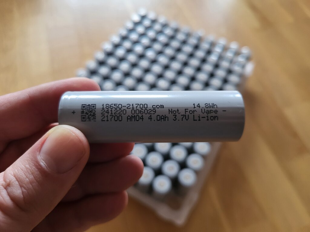

Krotki update:
Wychodzi "podrasowana" wersja JP40: https://18650-21700.com/products/am04-21700-160-amp-capable-racing-performance-long-life
Cena ta sama, parametry nieco lepsze. Czekam na test rozladowania 100A

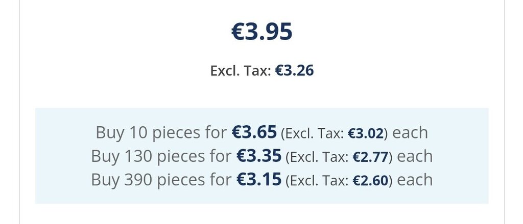

W europejskiej dystrybucji pojawilo sie ogniwo Eve 40pl: https://eu.nkon.nl/eve-inr21700-40pl-4000mah-70a.html
Jest prawie tak dobre jak JP40
