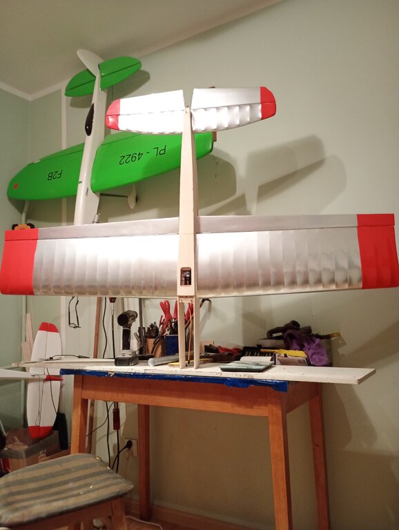

Paweł karwowski Opublikowano 5 Grudnia 2024 Opublikowano 5 Grudnia 2024 No Leszek gonię ciebie. Ja folie kupuje w modelemax. Używam kavana. Leszku żebra wyażuruj.To co na wiosnę jakieś latanie.? Pozdrawiam. 1
leszek-bart Opublikowano 6 Grudnia 2024 Autor Opublikowano 6 Grudnia 2024 Jaka ładna modelarnia i jaka ładna srebrna styrzała . Też kupiłem folię w Modelmaxie , dzisiaj u mnie będzie . Nie będziemy czekać do wiosny , jak tylko okleję to przyjeżdzam . Żeber nie ruszę bo model ma ważyć więcej od Juniora , takie założenie projektu . 16 ma być silnik i śmigła oraz regulator heli . Znalazłem boisko 5 km od Białegostoku ale radca prawny musi się wypowiedźieć czy udostępnią mi boisko 2 razy w miesiącu . Paranoja nienormalnie .

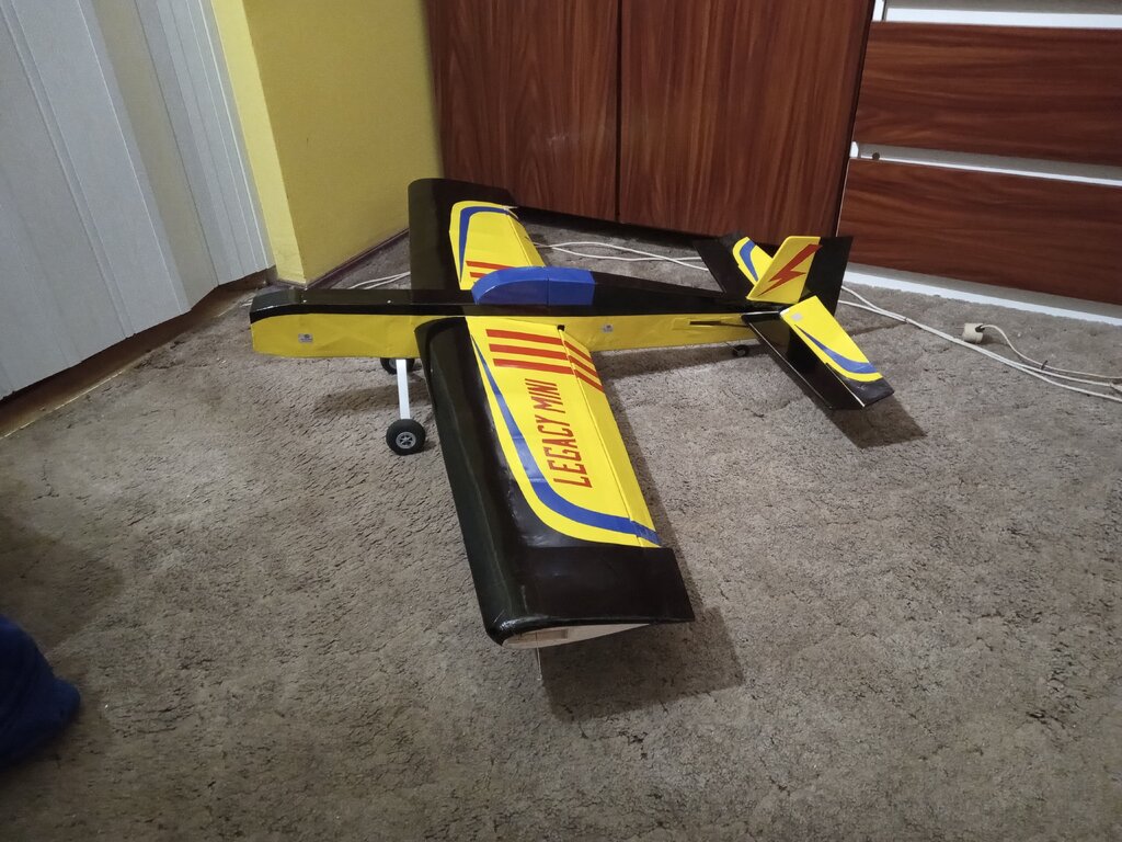

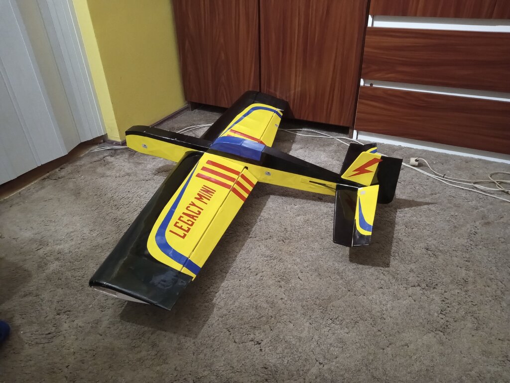

leszek-bart Opublikowano 8 Grudnia 2024 Autor Opublikowano 8 Grudnia 2024 Model praktycznie ukończony , zostało okleić końce skrzydła . Waga pustego to 850 gram . Czyli 20 gram mniej niż Junior . Zjednej strony szkoda , że tak mało , z drugiej można będzie porównać właściwości lotne obu modeli - inne profile . Silnik i regulator przyjdą 16 grudnia . Doszło 150 zł za folię . Razem daje to 692,50 zł . A jak tak to wygląda to widać :

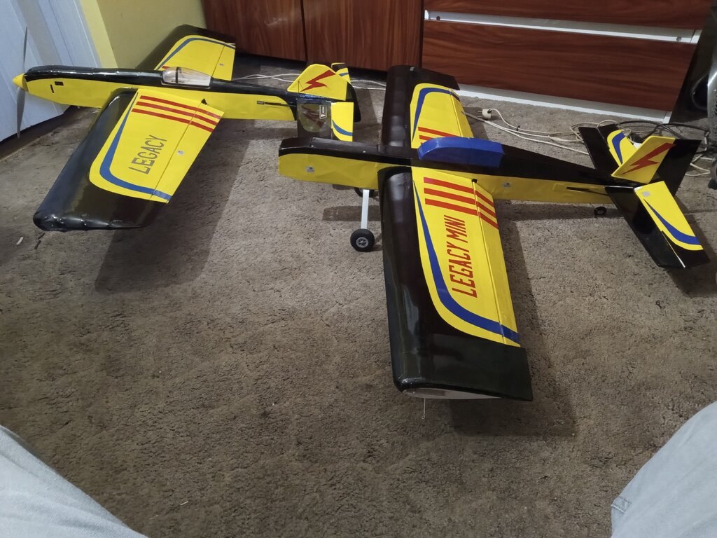

leszek-bart Opublikowano 8 Grudnia 2024 Autor Opublikowano 8 Grudnia 2024 Mały kontra duży. To co Pawle oblot w niedzielę .

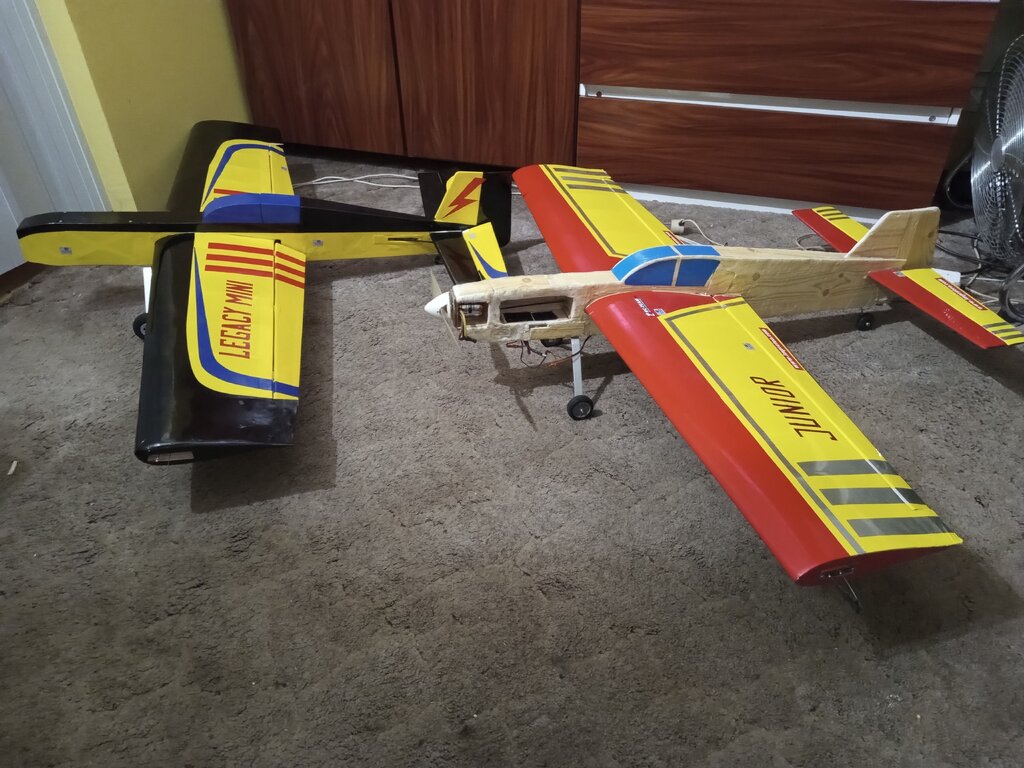

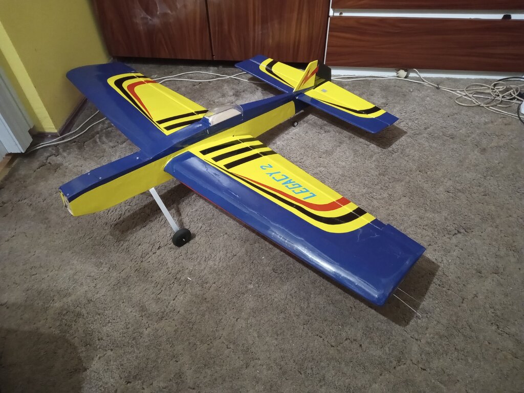

leszek-bart Opublikowano 8 Grudnia 2024 Autor Opublikowano 8 Grudnia 2024 A tu porównanie z Juniorem .
Paweł karwowski Opublikowano 9 Grudnia 2024 Opublikowano 9 Grudnia 2024 21 godzin temu, leszek-bart napisał: Mały kontra duży. To co Pawle oblot w niedzielę . Sam będziesz latał. Ja ci tylko nie dam go rozbić.
leszek-bart Opublikowano 13 Grudnia 2024 Autor Opublikowano 13 Grudnia 2024 Przyszło wyposażenie . Masa do lotu to 1350 gram czyli założenia projektu spełnione . Tyle tylko , że masa Juniora z tym wyposażeniem co ma to 1300 gram . Pozostał oblot a za oknem mróz .
Paweł karwowski Opublikowano 15 Grudnia 2024 Opublikowano 15 Grudnia 2024 W dniu 8.12.2024 o 18:48, leszek-bart napisał: A tu porównanie z Juniorem . Leszek co to za otwory: jeden z przodu na boku kadłubai drugi za klapami? Do czego służą?
leszek-bart Opublikowano 15 Grudnia 2024 Autor Opublikowano 15 Grudnia 2024 Z przodu żeby wyjąć silnik w Juniorze , w Legacy Mini jest taki sam ale od dołu . Na wysokości klap , bo umnie obie klapy są połączone dwoma prętami węglowymi a nie drutem w krztałcie litery U , stad potrzeba otworu by klapy się wychylały . Junior też tak ma ale słabo widać . Podeśle ci zdjęcie .

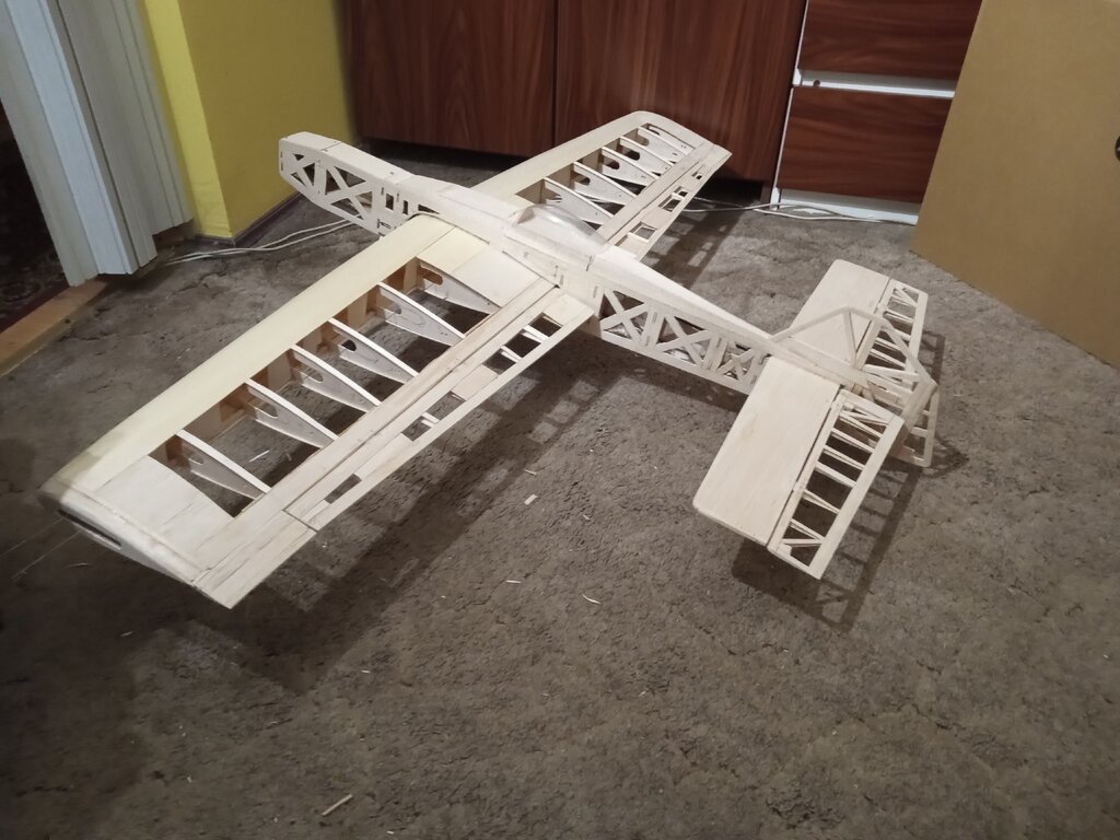

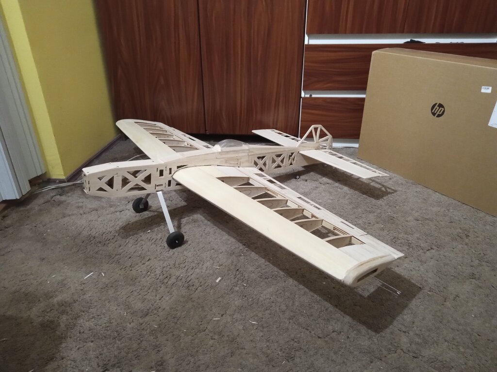

leszek-bart Opublikowano 29 Grudnia 2024 Autor Opublikowano 29 Grudnia 2024 Jako ,że mam wolne na świeta to ruszyłem z budową Legacy 146 cm . Zrezygnowałem z profili żeber skrzydła od Katany X-Lite . Musiałbym przerobić profil a tego nie chce . Zastosuję lekką balsę , żeby urwać choć 200 gramów . Niewiele zostało do stanu surowego ale zabrakło mi kleju i przyśpieszacza . Folia z Aliexpres ma być 5 stycznia . Prace idą szybko bo wszystkie części mam na szablonach i tylko zostaje cięcie . Gorzej , że z boiskiem nic się nie zmieniło , dalej nie mogę się przebić . Po nowym roku mam mieć spotkanie z burmistrzem , tak jak bym chciał wynająć całe boisko . Jakaś paranoja . Idę do sklepu bo chleba zabrakło , żona mi wszystko wyjadła . Już wróciłem . Na chwilę obecną tyle zrobiłem . 2
Robert Tomzik Opublikowano 29 Grudnia 2024 Opublikowano 29 Grudnia 2024 Witam, Modelik fajny, do nauki i treningu jak najbardziej tak z ciekawości - skrzydło już sklejone, a żeberka każde w innym miejscu... ? 1

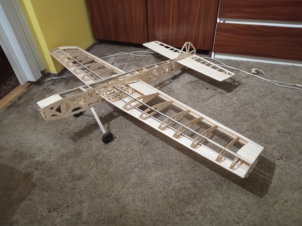

leszek-bart Opublikowano 3 Stycznia Autor Opublikowano 3 Stycznia Model już w całości sklejony , jeszcze tylko odrobina szpachli i szlifowanie pod folię . Na gotowo waga wyjdzie 1600 gramów , mniej niż się spodziewałem . Chyba , że trzeba bedzie dać ciężarek na tył i zmienić silnik na wiekszy . Zasilanie 5S LiPo , silnik Robbe Roxxy BL Arcus 600 kV regulator 80 Amper Red Birk . .Tak wygląda : 2

leszek-bart Opublikowano 16 Stycznia Autor Opublikowano 16 Stycznia Witam . Model oklejony . Waga po oklejeniu to 1080 gramów , co na gotowo da 1620 gramów , czyli zgodnie z projektem i bez ograniczeń materiałowych . Statecznik poziomy ma pokrycie balsą tylko z góry co zapewnia mu dużą sztywność a płaskowniki węglowe po całej długości robią swoje . Miałem obawy co do dźwigara skrzydła z balsy , ale po zastosowaniu płaskowników węglowych jako wzmocnienia skrzydło jest pancerne a odpadły dwie listewki sosnowe o długości 143 cm Rozpiętość modelu wyszła 143 cm . Zostało wykończyć owiewkę kabiny i zmyć resztki kleju z folii . Ma być ciepło to może Paweł zgodzi się oblatać oba modele mały i duży . Teraz cały swój wysiłek mogę skierować na szukanie boiska . Byłem dziś w Złotorii nad Narwią ale napotkane osoby nie potrafiły mi wskazać boiska . Jutro jadę do Urzędu Gminy w Dobrzyniewie może pujdzie lepej . Zamówione pakiety z Chin dotrą dopiero w połowie marca . 1

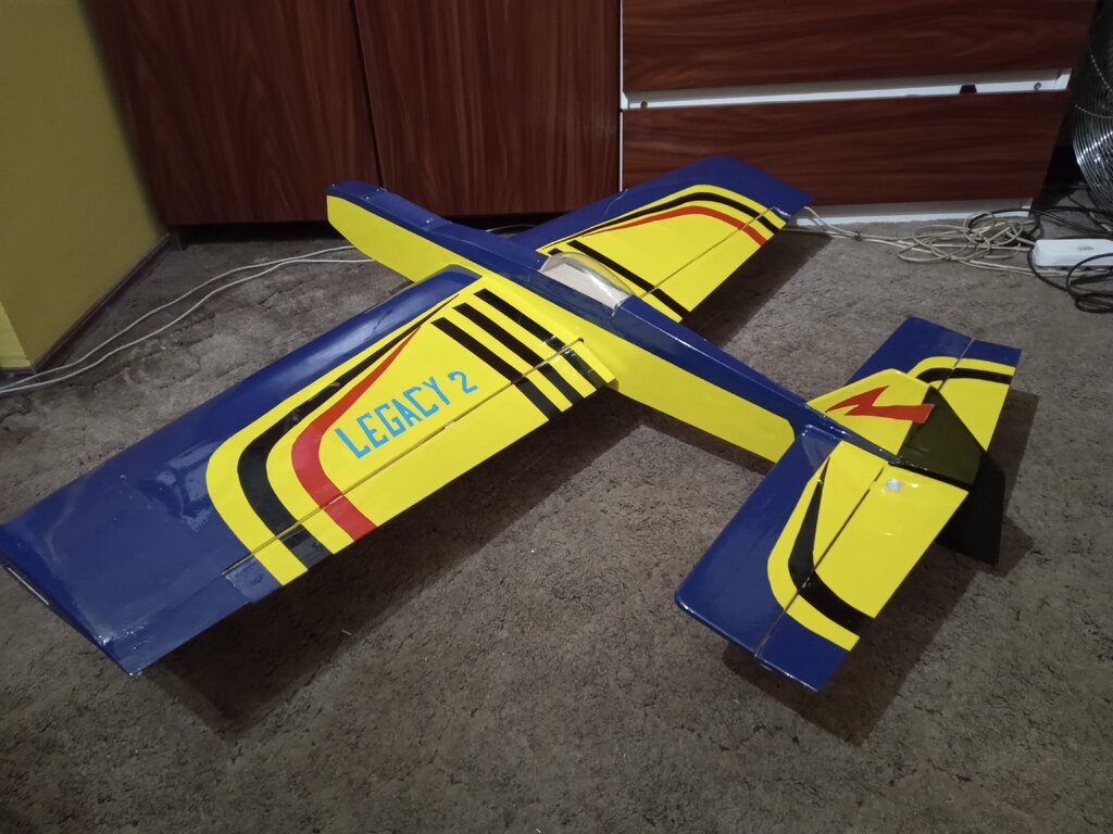

leszek-bart Opublikowano 16 Stycznia Autor Opublikowano 16 Stycznia Nie odmówiłem sobie zrobienia obu modeli pełnowymiarowych . 1
Paweł karwowski Opublikowano 16 Stycznia Opublikowano 16 Stycznia Fajne modele.Flota się powiekszyła.Sam je oblatasz.Ja też skończylem elektryka.czeka na silnik.
