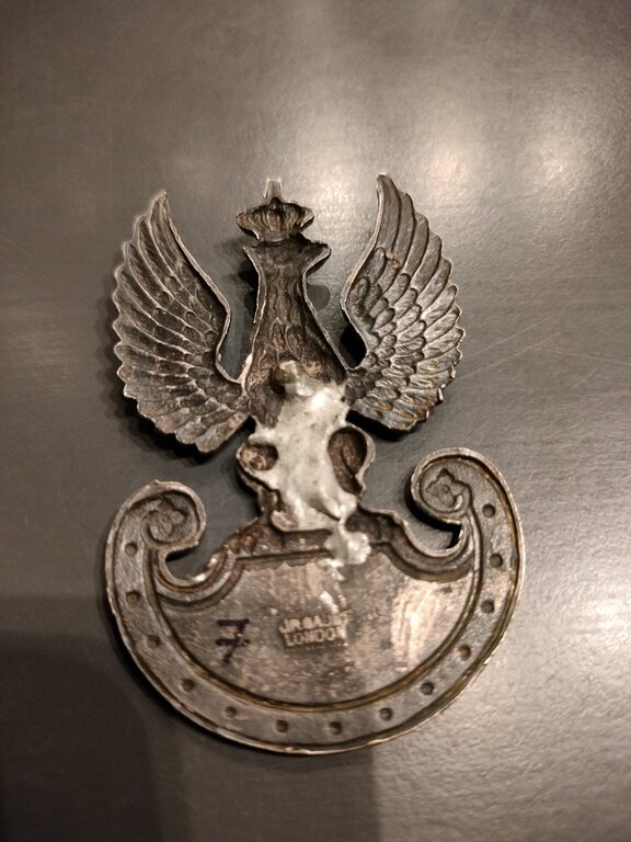

robas69 Opublikowano 4 Grudnia 2024 Opublikowano 4 Grudnia 2024 Cześć, macie może pomysł jak usunąć ten kleks na rewersie orła, nie rozsmarowując go na jeszcze większej powierzchni?
mike217 Opublikowano 5 Grudnia 2024 Opublikowano 5 Grudnia 2024 Lutownica grzałkowa ze 100 watów . plecionka miedziania do odciągania cyny i topnik . W plecionkę topnik wetrzyj palcami przyłóż do cyny a na plecionkę lutownicę . Sama podessa sobie cynę . Wiadomo coś zostanie ale zdejmiesz mnóstwo . 1

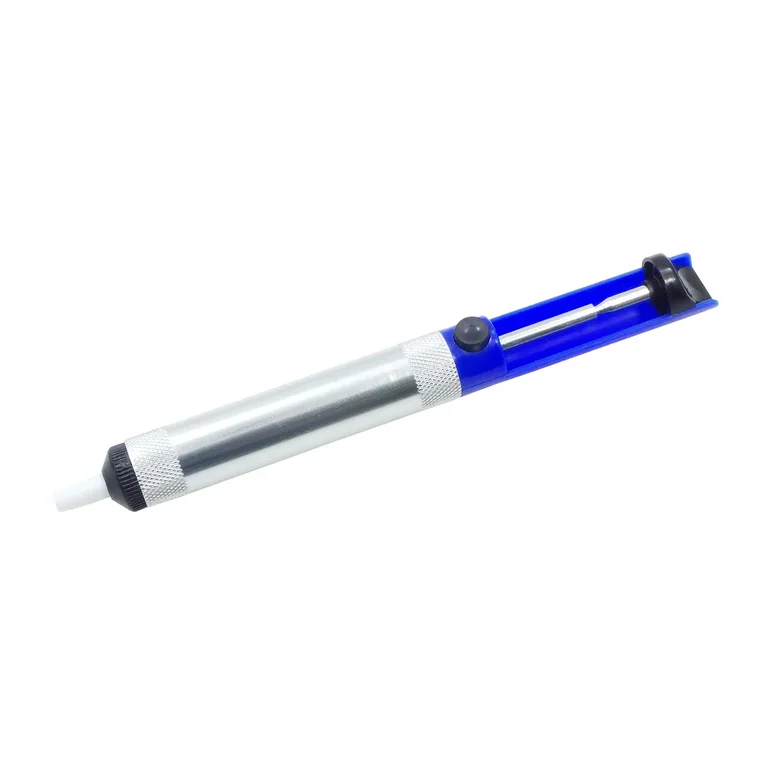

robas69 Opublikowano 5 Grudnia 2024 Autor Opublikowano 5 Grudnia 2024 Widziałem to dziś rano. Ciekawe jak to działa. Podgrzewam cynę lutownicą i podciągam odsysaczem? Ale ona przecież w nim zastygnie po pierwszej porcji i skończy się jego drożność. Chyba.
japim Opublikowano 5 Grudnia 2024 Opublikowano 5 Grudnia 2024 Nic sie nie zatka. Na skutek zasysania cyna zmienia sie w zastygniety strumien i wewnatrz odsysacza ona bedzie w postaci odlamkow, a nie pojedynczej grudki. Odsysana cyna zastyga bardzo szybko i na dno odsysacza dociera juz zastygnieta.
Jerzy_R Opublikowano 5 Grudnia 2024 Opublikowano 5 Grudnia 2024 20 minut temu, robas69 napisał: ona przecież w nim zastygnie po pierwszej porcji i skończy się jego drożność. Chyba. Z naciskiem na... chyba. Spokojna Twoja głowa, zastygnie, ale da się wypchnąć bez problemu. Edyta: Przemek był szybszy
RomanJ4 Opublikowano 5 Grudnia 2024 Opublikowano 5 Grudnia 2024 Tłok odsysacza ma z przodu pręcik który czyści rurkę nakrętki z zastygniętej cyny. Rurka jest z takiego tworzywa którego nie zwilża cyna (korek jest wymienny)

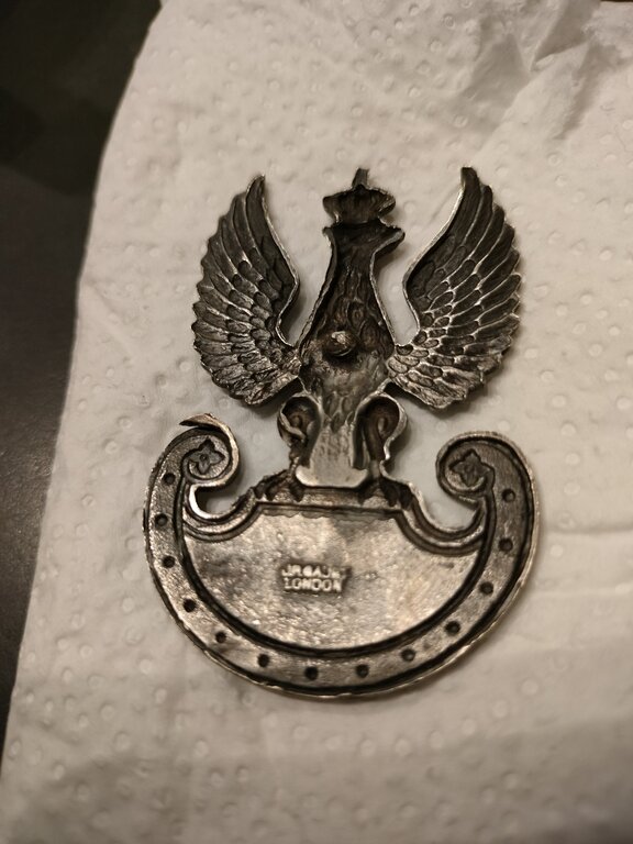

robas69 Opublikowano 7 Grudnia 2024 Autor Opublikowano 7 Grudnia 2024 Cześć stan orła na tą chwilę jak na zdjęciu. Dziękuje wszystkim, którzy chcieli pomóc.
japim Opublikowano 7 Grudnia 2024 Opublikowano 7 Grudnia 2024 A która metoda poskutkowała? Odsysacz czy plecionka? Bo rad było wiele, ale z której skorzystałeś?
robas69 Opublikowano 7 Grudnia 2024 Autor Opublikowano 7 Grudnia 2024 Palnik gazowy i delikatna szczotka obrotowa.
