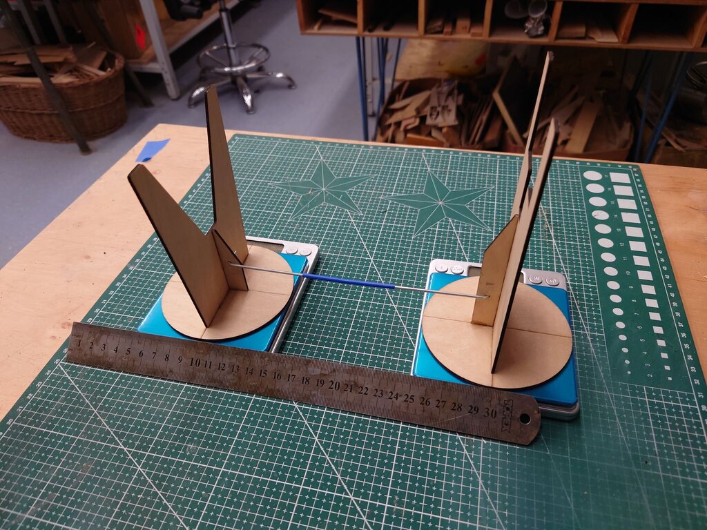

Wagi i podpory, ustawione w zadanej odległości. Drut pomaga utrzymać odległość, ale jest zamontowany obustronnie przegubowo, wiec nie ma wpływu na odczyty wagi z modelu. Taki układ jest zerowany na wagach.

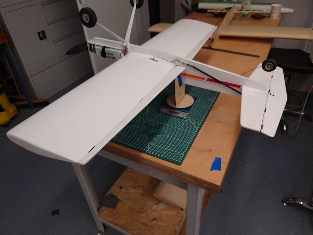

Ustawiamy model. Te podpory są dedykowane do innego modelu, dlatego wygląda nie do końca prawidłowo. Chciałem na szybko przybliżyć ideę.
Model tez ma nie taka baterię co trzeba (pierwsza z torby) dlatego odczyty tez nie są takie jakie powinny być.

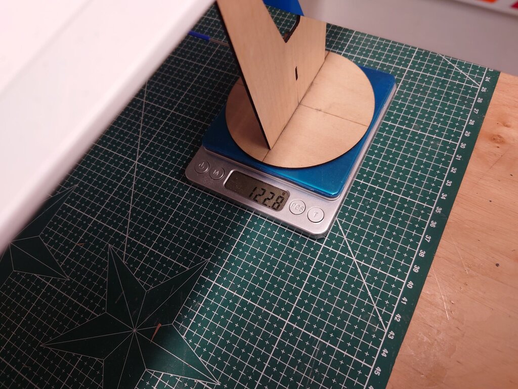

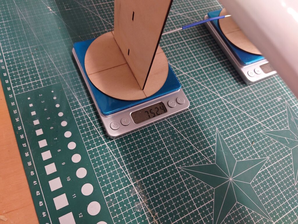

Robimy odczyty, przedniej i tylnej wagi.
Wynik zapisujemy w tabelce i otrzymujemy wynik, w postaci odległości osi przedniej podpory od środka ciężkości i wagi całkowitej. Plik Excela w zał.

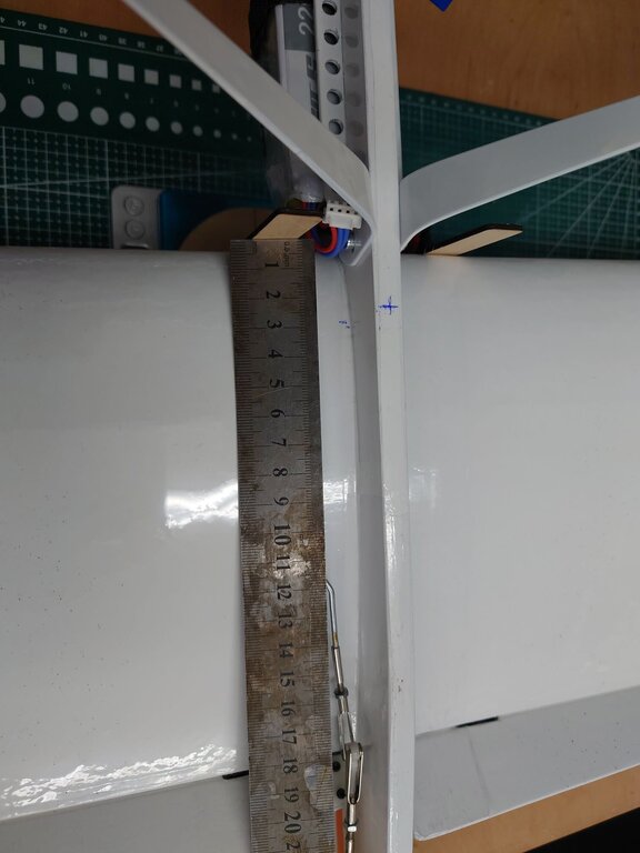

Odmierzamy położenie CoG i porównujemy z położeniem teoretycznym. Do pierwszego lotu warto mieć CoG bardziej z przodu, co zmniejsza czułość modelu.
W kolejnych lotach można go przesuwać bardziej do tyłu i zwiększać "czułość".
