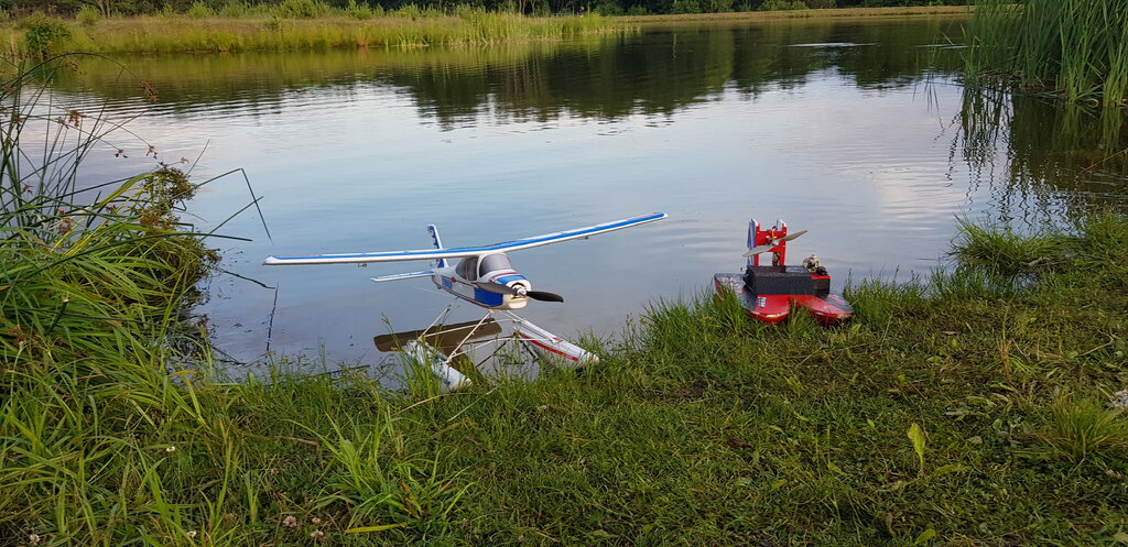

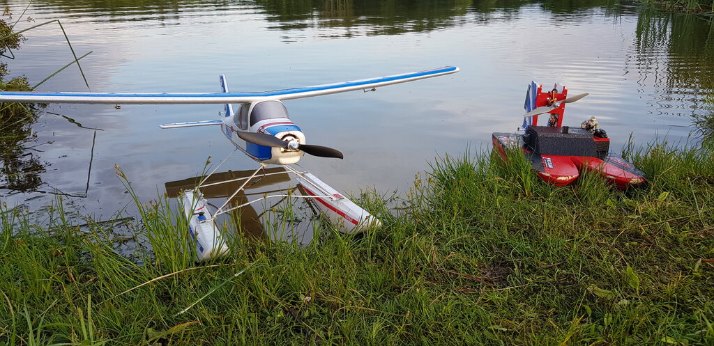

Kingfisher okazał się doskonałym wyborem, opuszczane podwozie pozwala na startowanie z lotniska a podniesione umożliwia start z wody. Silnik na pylonie wysoko nad skrzydłem nie jest zalewany przy starcie i nie gaśnie, wymaga przyzwyczajenia do nieco innego zachowania modelu w niektórych manewrach ale model jest pewny do latania w każdych warunkach.
Jeśli chodzi o system ratunkowy to bardzo sprawdziło się holowanie linki i zaczepianie jej o zatrzymany czy utopiony model. Bezwładność linki zanurzonej w wodzie jest niestety duża i drugi samolocik miał z tym zawsze problem, dlatego zrobiłem sobie z czasem specjalną motorówkę do akcji ratunkowych. Nie zawsze udaje się model zaczepić i przyholować do brzegu dlatego gdy człowiek wybierze się na latanie samodzielnie to szybko pompowany mały ponton okazuje się najlepszym rozwiązaniem 👍

Mirku czy masz jakieś zdjęcia swojej motorówki- holownika?
Miałeś tam jakies specjalne patenty z tą linką? Jakiś zaczep na jej końcu?
Jak to wyglądało u Ciebie?
Ponton też już mam na oku...  ;)
Kupiłem na forumowej giełdzie laminatowy kadłub łódki, dorobiłem napęd i zaczep ze sklejki do której zawiązywałem linkę - proste jak konstrukcja cepa :)
Jak wygrzebie ją z piwnicy to podeślę zdjęcie :)

Na austriackim forum "wasserflug" często widać na zdjęciach taki ratowniczy "pchacz". Trzeba mieć drugie radio, jakoś nie mogłem natrafić na plany takiego okrętu ratowniczego.
https://www.rc-wasserflieger.at/jm/index.php/gallery?view=article&id=18
