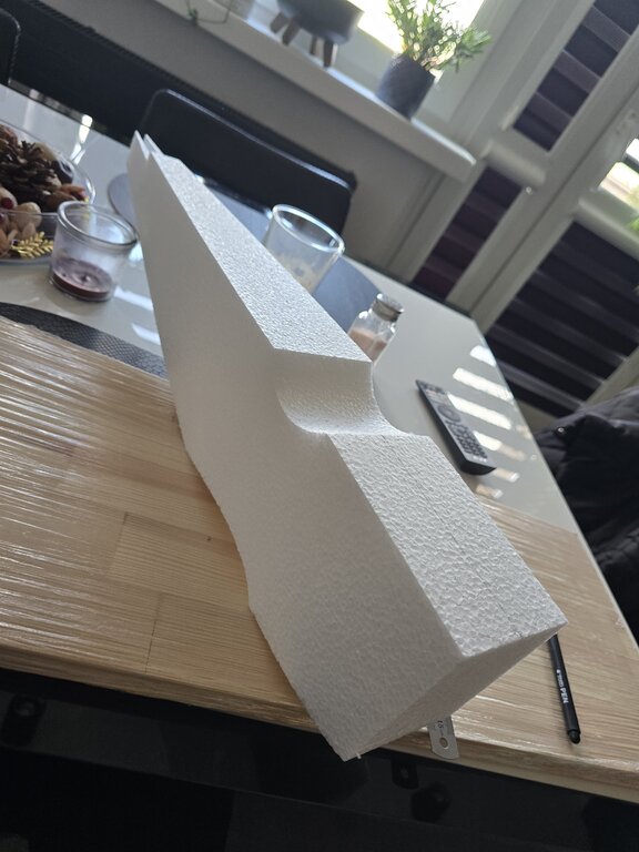

endriuRC Opublikowano 5 Lutego 2025 Autor Opublikowano 5 Lutego 2025 Ruszyła budowa Nieuporta nr 2 tym razem zrobię "szesnastke".. Jest to dla mnie wyzwanie ponieważ malowanie modelu wymaga dużo więcej pracy. 3

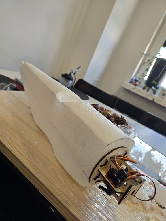

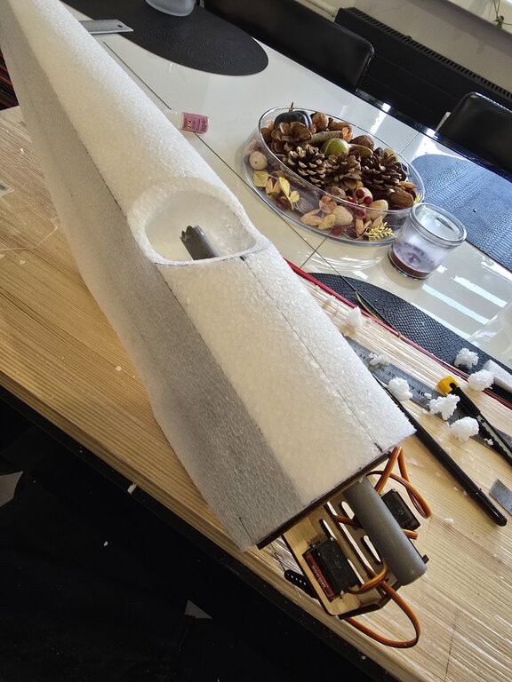

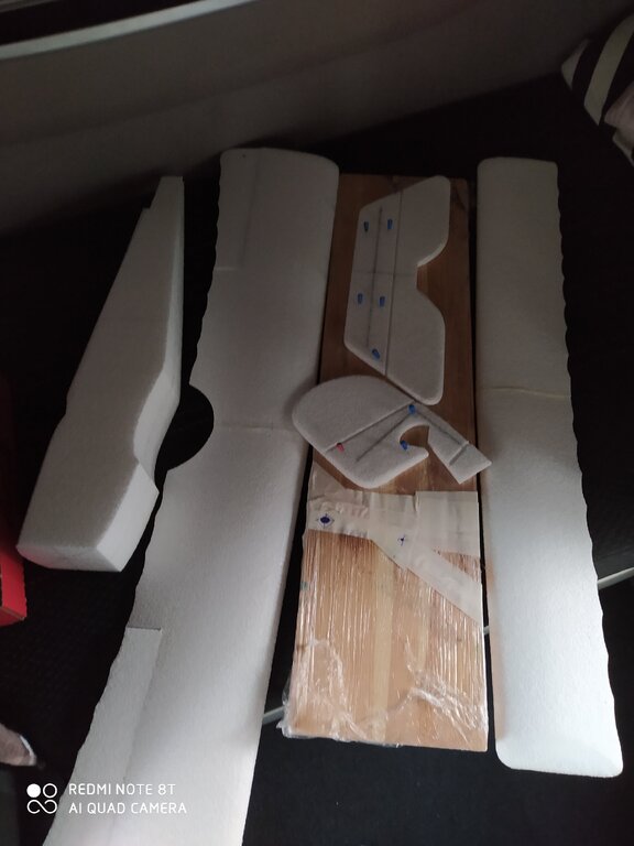

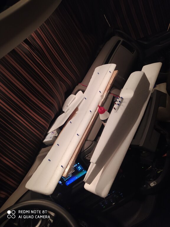

endriuRC Opublikowano 6 Lutego 2025 Autor Opublikowano 6 Lutego 2025 Górne skrzydło uzbrojone w pręty węglowe sobie schnie na desce aby nic się nie zwichrowało a w miedzy czasie wkleiłem "Garb" do kadłuba Musze zakupić dłuższą deske bo skrzydła sie nie mieszczą... 7 godzin temu, TooM napisał: Tak ogólnie ogólnie czy jest jakiś nowy punkt regulaminu ( o to pytałem )bo taki karabin na skrzydle też wystaje , Natomiast jeśli ogólnie ogólnie to coś na ten temat może mogą powiedzieć kol.Toczewscy Siedzi sobie Łukasz na zawodach w Starachowicach i pyta się Andrzeja -Co takie wypryski masz na twarzy . Jakie, pyta Andrzej i przeciera się dłonią O... to jakieś mięso . No mięso z MOJEGO kciuka ,w gorączce przedstartowej nic nie czułem a skończyło się na 17 szwach Gdyby więc tak ogólnie ogólnie to powinno się zabronić używania odsłoniętego śmigła ,jedynie turbiny. P.S. Spalina bezpieczniejsza od elektryka bo się sama zatrzymuje (po chwili) więc tylko spaliny a ten palec ze Świdnicy mam do dzisiaj sztywny -uszkodzony staw Auć... Bardzo duze nieszczescie cię spotkało

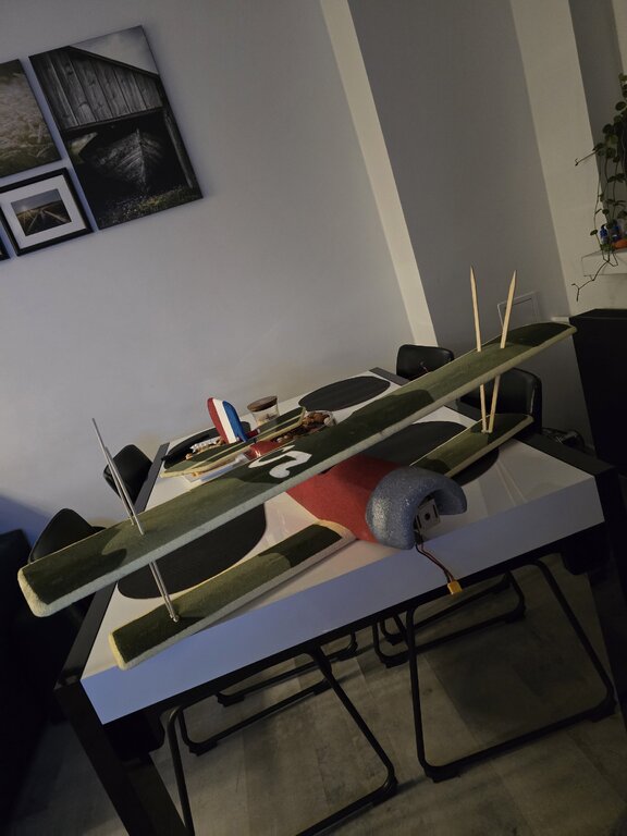

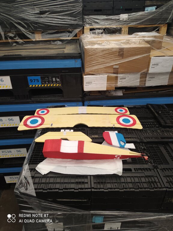

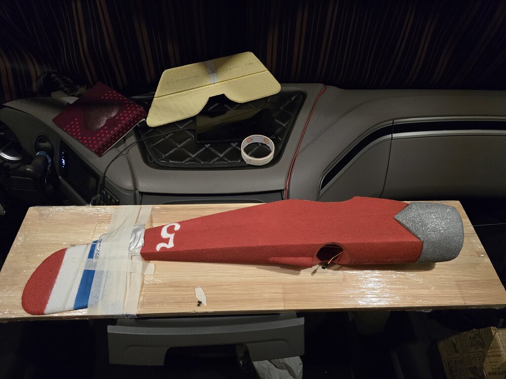

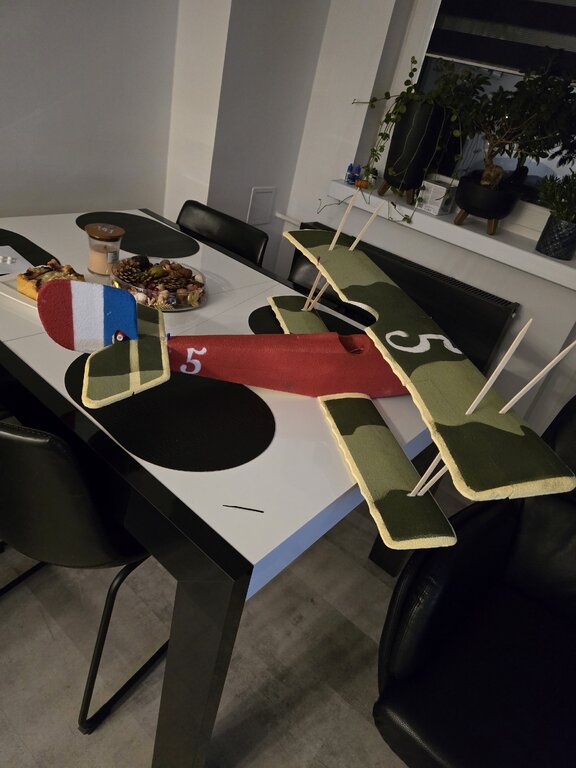

endriuRC Opublikowano 13 Lutego 2025 Autor Opublikowano 13 Lutego 2025 Cisza w temacie nie oznacza ze nic nie robię. Od 3dni walcze z malowaniem. 2

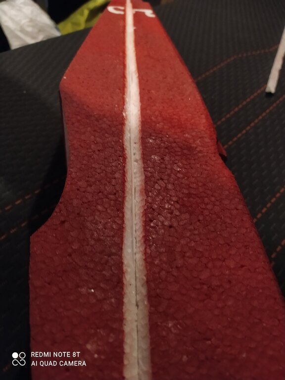

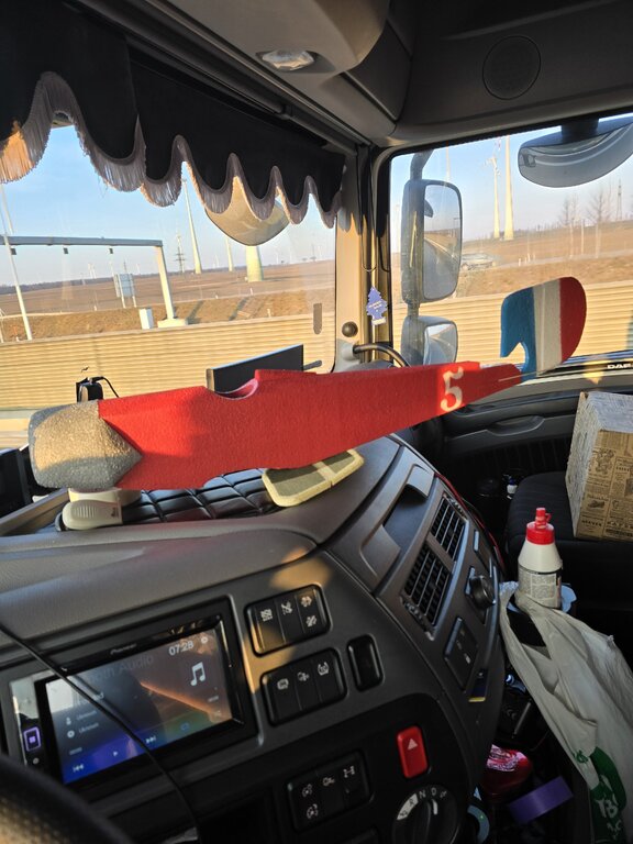

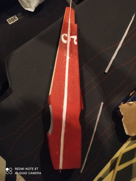

endriuRC Opublikowano 13 Lutego 2025 Autor Opublikowano 13 Lutego 2025 No i dupa.. Włożyłem w rurke drucik i ten bardzo ciezko poruszał sie w niej...a sprawdzalem przed malowaniem kilkukrotnie i wszystko chodziło leciutko..Musialem wyciac rurke i trzeba zrobić wstawkę z epp. Musze przemyśleć jak to naprawić zeby było schludnie
mirolek Opublikowano 14 Lutego 2025 Opublikowano 14 Lutego 2025 Przyspieszacz zagotował CA a ten "wgrzał" się w rurkę i blokuje potem popychacz ... zdarzyło mi się to dwa razy i od tego czasu montuje bowdeny punktowo. ms
endriuRC Opublikowano 14 Lutego 2025 Autor Opublikowano 14 Lutego 2025 1 godzinę temu, mirolek napisał: Przyspieszacz zagotował CA a ten "wgrzał" się w rurkę i blokuje potem popychacz ... zdarzyło mi się to dwa razy i od tego czasu montuje bowdeny punktowo. ms Co byś polecił w tym wypadku zrobić ?
mirolek Opublikowano 14 Lutego 2025 Opublikowano 14 Lutego 2025 Sprawdź czy problem nie wystąpił na początku lub na końcu bowdena, odetnij po 5mm i sprawdź czy działa ... jeśli nie to cały bowden do wymiany. ms
endriuRC Opublikowano 15 Lutego 2025 Autor Opublikowano 15 Lutego 2025 14 godzin temu, mirolek napisał: Sprawdź czy problem nie wystąpił na początku lub na końcu bowdena, odetnij po 5mm i sprawdź czy działa ... jeśli nie to cały bowden do wymiany. ms Grzesiu podeśle nowy kadłub.

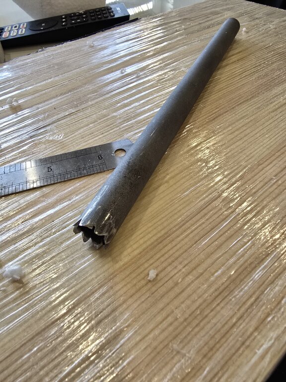

mirolek Opublikowano 18 Lutego 2025 Opublikowano 18 Lutego 2025 ...mam nadzieję, że ta rura jedynie do wydrążenia tunelu ms
endriuRC Opublikowano 18 Lutego 2025 Autor Opublikowano 18 Lutego 2025 Godzinę temu, mirolek napisał: ...mam nadzieję, że ta rura jedynie do wydrążenia tunelu ms Tak tak dokładnie 1

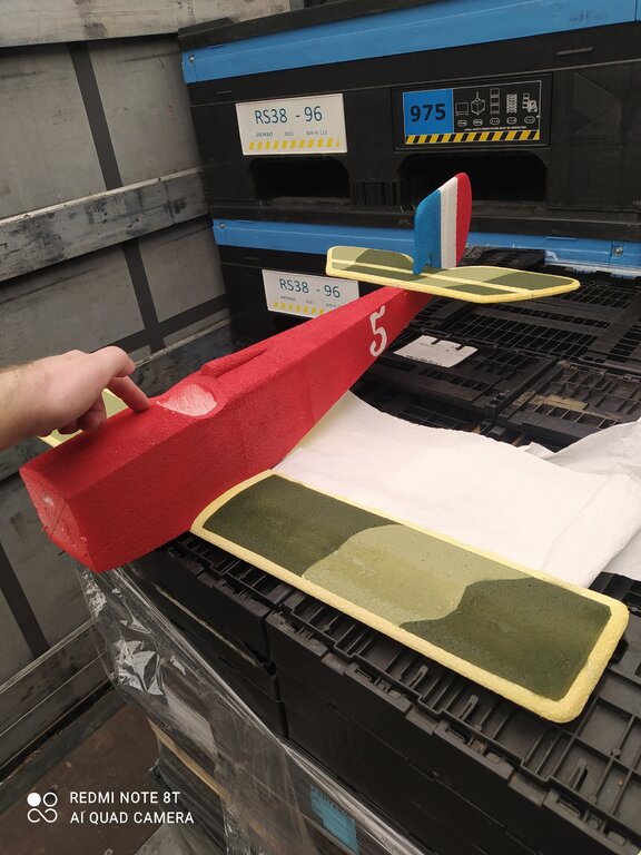

endriuRC Opublikowano 19 Lutego 2025 Autor Opublikowano 19 Lutego 2025 Statecznik pionowy się klei na D4. Nie używałem szpilek bo później wgnioty zostają No i jest piękny 1
