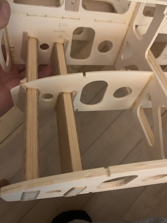

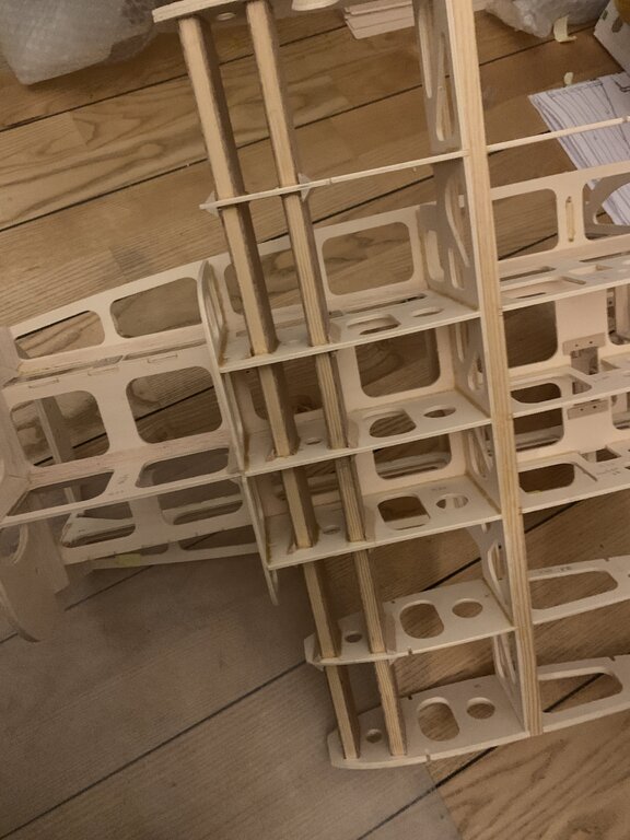

Ale JAK Niemiec zaprojektowal chowane podwozie, to pozostaje dla mnie na razie NAJWIEKSZA tajemnica 😬
Wyglada po prostu na to, ze go NIE zaprojektowal (choc mechanizm wchodzi IDEALNIE pomiedzy te dwa przednie dzwigary).
Zeby kolo schowalo sie w konstrukcji plata, musialbym "wyrzezbic" polowe ich grubosci. Co ja pisze! Prawie CALE musialbym wyciac!!!
Bardzo mozliwe, ze to kolo nie chowa sie cale we wnekach, ale mimo to, potrzeba pozbyc sie prawie calych dzwigarow!
Musze znalezc jakies lepsze zdjecia, ktore pokaza dol plata (najchetniej z wnekami podwozia)
Tutaj widac dokladniej! Jednak moze nie wystaja poza obrys pokrycia plata.
No ale tak przodu (zeby prawie polowa wyladowala w kadlubie), to kol nie przesune (no chyba, ze prucie calego plata). Owiewka goleni jest prawie krawedzia natarcia!!!
Niemiec pochylil te dwa dzwigary, wiec jak wkladam pomiedzy nie mechanizm podwozia, to po otwarciu (wirtualnym), cale podwozie bedzie "patrzylo" mozno do przodu, czyli kolo wyladuje jak w oryginale, ale golen bedzie pod innym katem.

Z tym podwoziem to niezła zagadka, chociaż widzę że masz odwrotnie koło założone. Powinno być z drugiej strony goleni, od zewnątrz. No ale i tak w płat nie wejdzie... Dziwne...

Inaczej ciezko byloby to ulozyc do zdjecia, ale z drugiej strony to z tym "odwrotnie" , mechanizm musi wejsc w srodek o grubosc kola!!!
To JESZCZE udziwnia cala operacje 😆

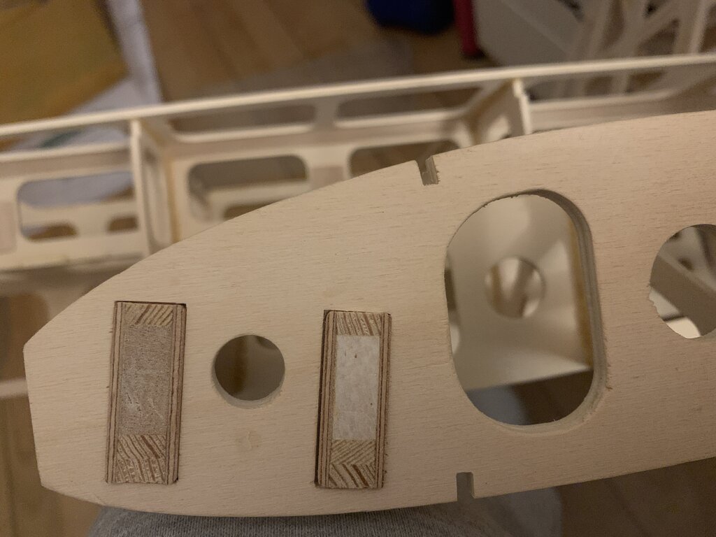

Moze mnie oczy myla bo na zywo to zawsze inaczej ale obstawialbym ze po podcieciu zeber pod golen i wreg tak zeby doszly do dzwigara powinno ci sie kolo schowac do prawie polowy szerokosci, bez ruszania dzwigara - wiec nie cale ale duzo ale moze na zywo widac ze sie nie da ;)
EDIT: masz tam jeszcze rure karbonowa wiec pewnie te 2 natarciowe mini dziwgary mozna sciac do polowy i nadal bedzie cacy :) ino zrob na okraglo zeby nie bylo karbu przy twardzym ladowaniu
No i troszke sie wyjasnilo. Po korespondencji z panem projektantem, dowiedzialem sie, ze robiac wycinanke NIE rozwiazal sprawy podwozia (tak jak ma to oeyginal). On chcial je zrobic tak, ze kola czesciowo wystawalyby spod skrzydla i mialy miec owiewke od przodu. " ZKAZAL mi ruszac tych dwoch dzwigarow (😉) i mowi, zeby kombinowac inaczej (choc w sumie to NIE ma jak kombinowac, zeby te cholerne kola schowac). Moze po prostu zrobie STALE podwozie i sprawa sie uprosci.
Ciekawe z tym nie ruszaniem tym bardziej ze prawie cale skrzydlo trzyma sie na rurze karbonowej plus byc moze mniejszej z tylu bo sa dziurki wiec w locie nic sie nie stanie. A ladowania szczegolnie twarde to inna para kaloszy ale zdaje sie masz nakladki z sklejki lotniczej co tez ladnie wzmocni wiec jak nie wytniesz polowy dzwigara i nie zrobisz karbu czytaj wytniesz otwor zaokraglony a nie na prostokat i dodasz troche drewna pomiedzy te 2 sosny bo jedna z nich po wycieciu przestanie istniec to po mojemu powinno smigac ale upierac sie nie bede :)
