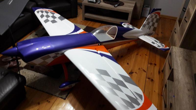

Podłącze się i też się odrobinę pochwalę. Też mam - troszkę nowsza wersja ale też 330sc ;)20161124_182459.jpg 20161124_204637.jpg 20161124_194056.jpg 20161124_194432.jpg

Czym różni się nowa wersja od starej?

poprzednia miała 88" ta ma 92'' - jest 10 centymetrów szersza i dłuższa, zwiększone powierzchnie, skrzydel, sterów i wychyły -jeśli ufać temu co napisali, bo poprzedniczki nie miałem i trudno to stwierdzić bez możliwości porównania. Dodatkowo, konstrukcja została usztywniona i wzmocniona węglem, wycofano się z przykręcanego firewall'a (tu jest już na stałe wklejony), kadłub został przygotowany pod rury rezonansowe (dłuższy tunel), szersza maska silnika - przygotowana pod szersze silniki 70cc, zmieniono też odrobinę system montażu skrzydeł głównych. W necie są filmy jak Pickering i Smith oblatywali nową wersję - napisali, że model klasy 50cc w locie zachowuje się prawie jak 100cc. Twierdzą, że jest super - tyle z tego co wiem na temat. Mi się podobała kolorystyka to kupiłem. Zamówiłem 88'' a dostałem w prezencie 92'' (o której istnieniu nawet nie wiedziałem) w tej samej cenie - nie będę wybrzydzał ;).
Nie wiem jeszcze jakie wyposażenie - wybiore coś, z tego co już mam. Wczoraj wypakowałem ją z pudła i nie miałem jeszcze nawet czasu się nad tym zastanawiać.

poprzednia miała 88" ta ma 92'' - jest 10 centymetrów szersza i dłuższa, zwiększone powierzchnie sterów i wychyły jeśli ufać temu co napisali - poprzedniczki nie miałem więc trudno stwierdzić. Dodatkowo konstrukcja została dodatkowo usztywniona i wzmocniona węglem, wycofano się z przykręcanego firewall'a (tu jest już na stałe), kadłub został przygotowany pod rury rezonansowe (dłuższy tunel), zmieniono też odrobinę system montażu skrzydeł głównych. W necie są filmy jak Pickering i Smith oblatywali nową wersję - napisali, że model klasy 50cc w locie zachowuje się prawie jak 100cc. Twierdzą, że jest super - tyle z tego co wiem. Mi się podobała kolorystyka to kupiłem. Zamówiłem 88'' a dostałem  w prezencie 92'' (o której istnieniu nawet nie wiedziałem) w tej samej cenie - nie będę wybrzydzał ;).
Nie wiem jeszcze jakie wyposażenie - wybiore coś z tego co już mam. Wczoraj wypakowałem ją z pudła i nie miałem jeszcze nawet czasu się nad tym zastanawiać.
to faktycznie zmian jest sporo,wszystkie na plus :) ja miałem taką tylko 88" i byłem bardzo zadowolony :)
Grzegorz to chyba ta sama którą ty masz.
Damian ja mam 107" :)

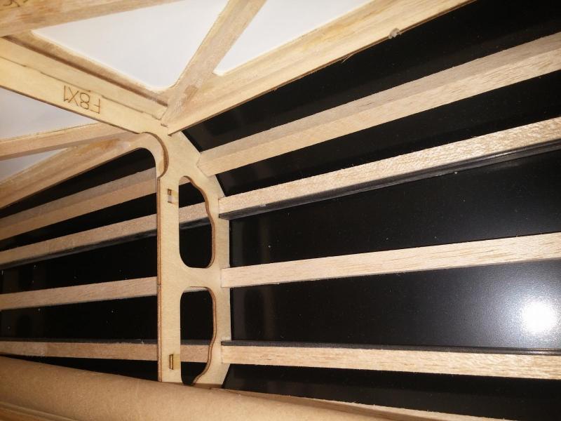

Wrzuć zdjęcia tych wzmocnień węglowych. Ciekaw jestem które punkty uznali za słabe🙄

dolne listwy, po całosci az do ogona...

Widzę, że dołożyli rurę do prowadzenia przewodów od serw z ogona :rolleyes: Przyznam, że w GW było to dosyć wygodne rozwiązanie.
