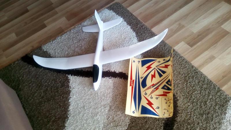

Czas na naukę latania mojej mlodzieży, w związku z czym dziś nabyliśmy rzutka o rozpiętości 1200mm i dlugości 740mm
Założenia wstępne:
Sterowanie ster kierunku + wysokość + silnik
Wychylenia sterów minimalne
