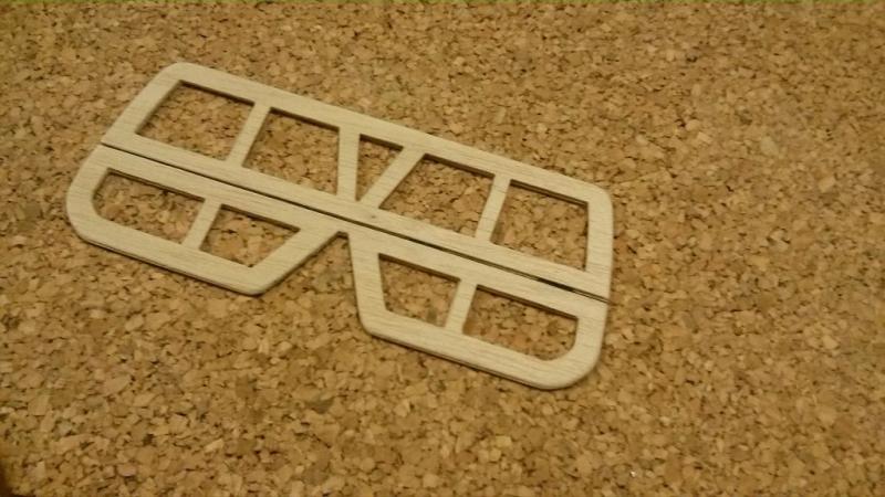

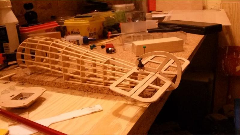

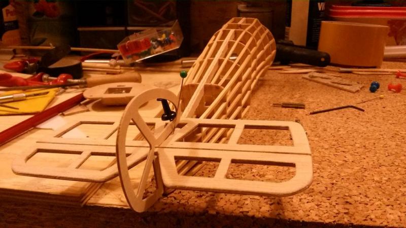

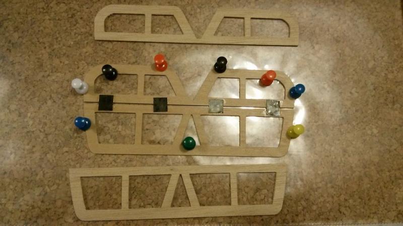

Dziś zrobiłem tylne usterzenie
Ster wysokości zrobiłem jako kanapkę ze sklejki 1mm i balsy 1mm pomiędzy zawiasy z dyskietki, ster kierunku sama sklejka 1mm całośc waży kolejne 5 gram :P

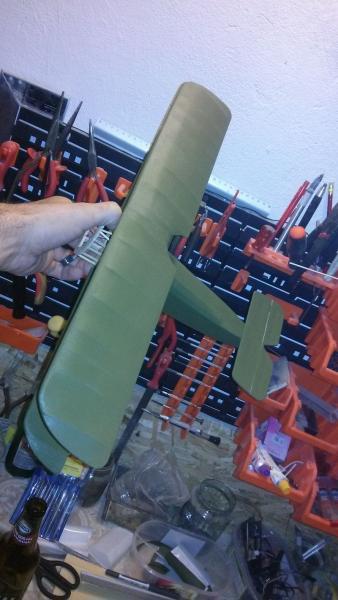

Prace nad modelem poszły do przodu
Rozpocząłem oklejanie, dostałem trochę od znajomego folii oratex która ładnie imituje płótno. Wiem że jest to chybiony wybór jeżeli chodzi o masę ale efekt jest wart kilku gramów więcej :D

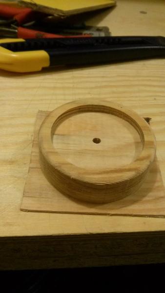

Następnie zabrałem się za maskę silnika
Stary dobry sposób znakomicie się sprawdził... forma z drewna, butelka pet i opalarka :)

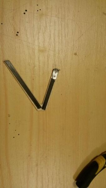

Podwozie zrobiłem jako kanapkę z nadzieniem z węgla i kawałkiem blaszki
Koła wyciąłem ze sklejki a opony z uszczelki o-ring o odpowiedniej średnicy
Model prawie gotowy, pozostało dokleić tylny statecznik pionowy, zrobić płozę okleić górne skrzydło od spodu oraz dorobić detale jak karabiny, pilota, oznaczenia itd.
Waga na tą chwilę to 185gram wraz z baterią oraz statecznikiem i śmigłem których nie ma na zdjęciach poniżej
