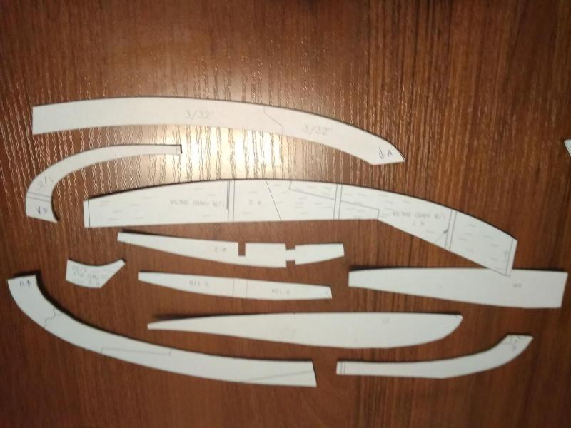

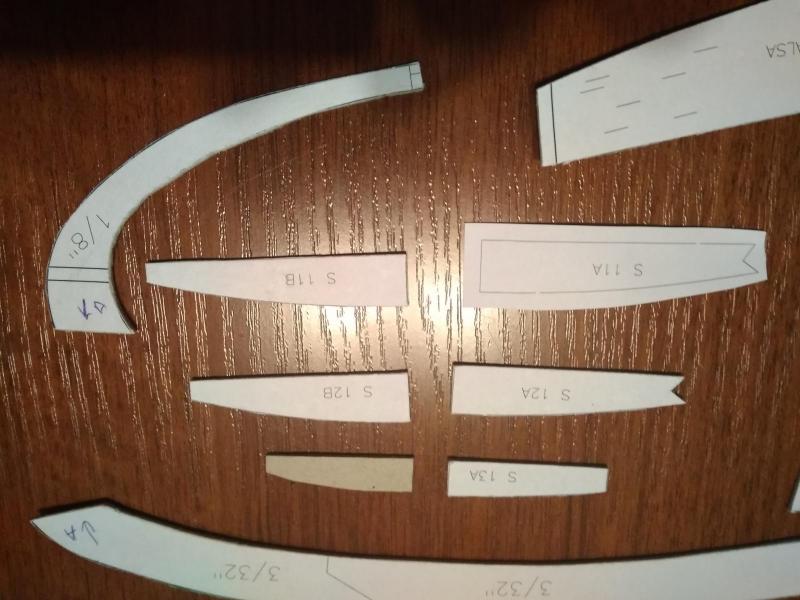

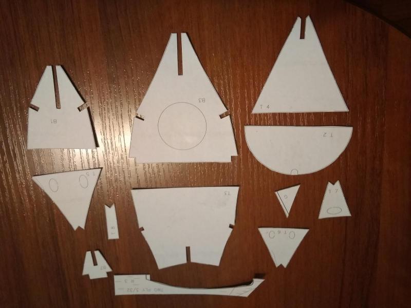

young Opublikowano 20 Kwietnia 2018 Opublikowano 20 Kwietnia 2018 Cześć, Po wielu modelach latających od szybowców poprzez heli i drona, przyszedł czas zrealizować pomysł z przed paru lat i zbudować model z dawnych lat coś w rodzaju potocznie zwanych oldtaimerów. Model zamierzam wykonać całkowicie ręcznie,tak jak kiedyś się to robiło i ulotnić jak praca i obowiązki pozwolą jeszcze w te wakacje. Posiadając spory zapas balsy, listewek i tych wszystkich małych "przyadasi" jedyną rzeczą jaką muszę kupić to folia. (nie idę w oklejanie papierem - będzie coś współczesnego ). Założyłem sobie że będzie to model wykonany z planów z przed II WŚ, i na serwerach w USA znalazłem taki 1936 roku ! Po zalogowaniu dostałem to co chciałem czyli plan. /https://aerofred.com/. Celowo do końca relacji nie podam nazwy modelu....o rozpiętości ok 150 cm. na planie wszystko jest w calach ale tu pomaga aplikacja na androida przeliczająca np 1/2"x1/8" na nasze mm, nie raz się zdziwiłem ile to wychodzi w myśl zasady cal calowi nie równy Na początku wydrukowałem plan 1:1 w punkcie poligrafii od ręki za 8 zł wyciąłem to i owo nakleiłem na tekturkę i mam po wycięciu szablony. Metoda szybka, prosta, relaksująca i ma zaletę po odrysowaniu na balsie powstaje minimalny zapas na zeszlifowanie i wyrównanie powierzchni po cięciu piłką. Ponadto w razie konieczności dorobienia czegoś mam szablon. Ta metoda dla tego modelu wydaje się prostsza od pozostałych. Parę fotek: cdn..... 2

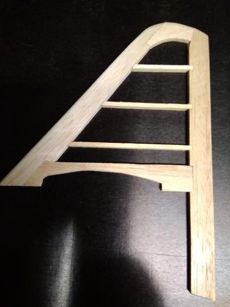

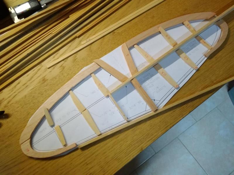

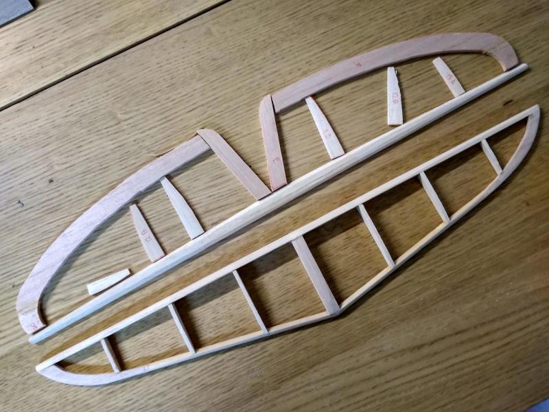

young Opublikowano 22 Kwietnia 2018 Autor Opublikowano 22 Kwietnia 2018 Ale dlaczego? Szybowiec zaprojektował ktoś w 36 roku, zbudował i oblatał - to był wyczyn , warto to powtórzyć. Zacząłem strugać statecznik poziomy. Jestem zaskoczony że jest nośny o grubym profilu. Dodatkowo zbieżny we wszystkie strony czyli najbardziej żmudny do wykonania! Dodatkowe modyfikuje bo będzie sterowany wysokością i kierunkiem, bez lotek. Muszę przeprojektować pod stery i zawiasy. Robię to na bieżąco.

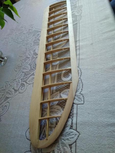

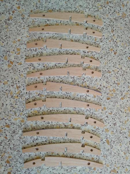

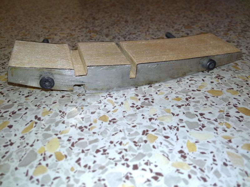

young Opublikowano 5 Maja 2018 Autor Opublikowano 5 Maja 2018 Mając dosłownie chwilę wolnego zacząłem robić skrzydlo. Stosują tradycyjną metodę szablonów do wykonania żeberek. Najwięcej schodzi się ze zrobieniem szablonu . Samo wycięcie i obrobienie bloczku żeberek zajmuje dosłownie chwilę a efekt zadawalajacy. W sumie polecam tą metodę, na powtarzalne żeberka. Cześć z was pamięta te czasy w dobie laserów i wycinanek. Model jest bez lotek. Tak jak oryginał.

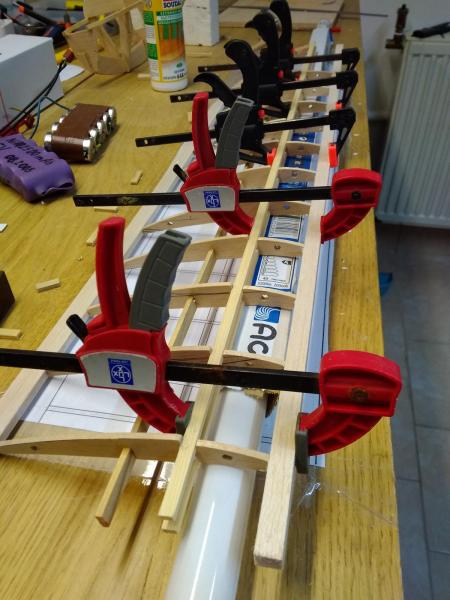

young Opublikowano 7 Maja 2018 Autor Opublikowano 7 Maja 2018 Pierwsza połówka skrzydła gotowa do szlifowania i oklejenia . Długość ok 770 mam, keson nadał bardzo dużą sztywność. Po oklejeniu zważe całe szklydło liczę na 200 -240 gram. 1
skippi66 Opublikowano 7 Maja 2018 Opublikowano 7 Maja 2018 Gdybyś jeszcze zamknął keson, byłoby jeszcze lepiej i sztywniej.
young Opublikowano 7 Maja 2018 Autor Opublikowano 7 Maja 2018 Gdybyś jeszcze zamknął keson, byłoby jeszcze lepiej i sztywniej. Faktycznie masz rację. Teraz będę robił drugą połówkę i kadłub. Na planach jest parę "lapsusów" co do kadłuba i przecinania się powierzchni. Skończę zaczęty kadłub, ale teraz aż się prosi owykonanie inną technologią. 1

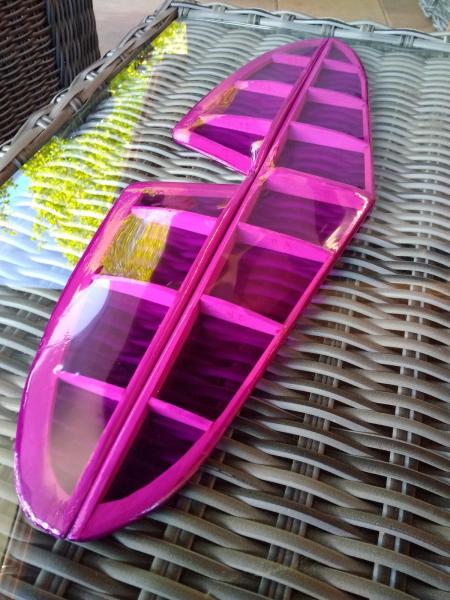

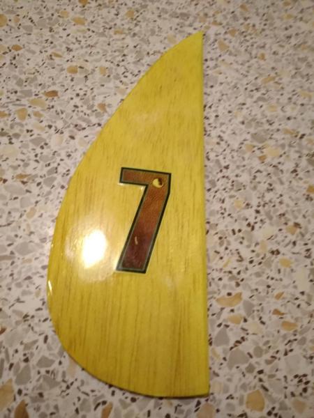

young Opublikowano 7 Maja 2018 Autor Opublikowano 7 Maja 2018 Czasu jak na lekarstwo tym bardziej cieszą małe rzeczy : I jaka frajda przy takim statecznikiu 1

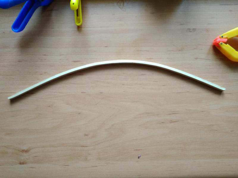

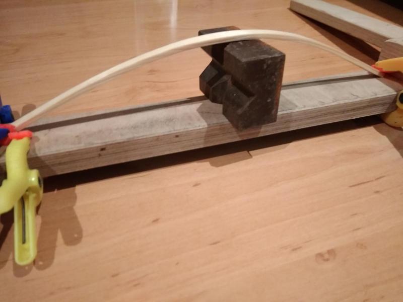

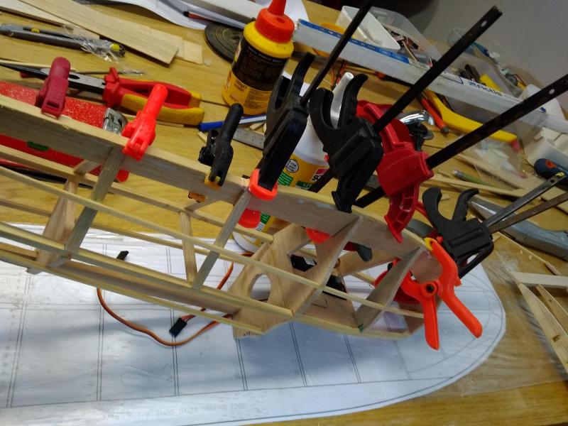

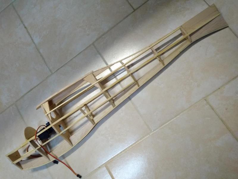

young Opublikowano 12 Maja 2018 Autor Opublikowano 12 Maja 2018 Dziś czasu starczyło aby wygiąć listewkę i przykleić do kadłuba. W sumie kadłub wygląda tak jak bym łódkę budował a nie szybowiec. 1

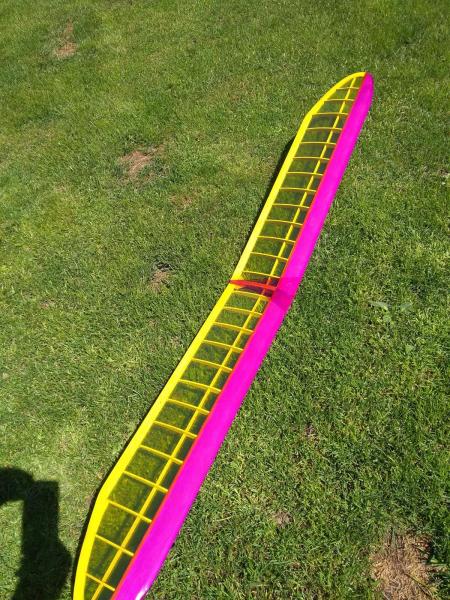

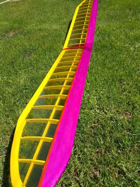

young Opublikowano 13 Maja 2018 Autor Opublikowano 13 Maja 2018 Piękna robota, ukłon w stronę starych planów tylko na plus. Do pokrycia prosiła by się japonka ale transparentna folia pokaże nam więcej środka. Zasiadam w widowni. Zgadlaeś model ma by transparentny , ale przy folii przezroczystej trudno jest okleić widać każdy szczegół niedopracowania !Poniżej gotowe skrzydełko zrobione w sobotę po zakończeniu malowania pokoju córki. (Tak w ramach relaksu). Skrzydło na gotowo waży 181 g. Można zrobić lżejsze ale i tak na dziób trzeba będzie doważyć. No i nie wiem kiedy znaleźć czas na dokończenie kadłuba . 1

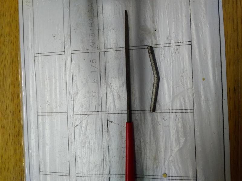

young Opublikowano 13 Maja 2018 Autor Opublikowano 13 Maja 2018 A skrzydełko dzielone? - jest w całości, ma najmnieszy jaki w życiu zrobiłem dźwigar stalowy na zdjęciu:
Konrad_P Opublikowano 13 Maja 2018 Opublikowano 13 Maja 2018 No z kolorami skrzydła to po bandzie pojechałeś Mariusz. Od "muchów" na łące się nie ogonisz.
elpazo Opublikowano 13 Maja 2018 Opublikowano 13 Maja 2018 Konrad ,te miuchy będą go nad łąka godzinę utrzymywać a modelarze z Łodzi piszą że żółte nie lata i bądź tu mądry.
young Opublikowano 13 Maja 2018 Autor Opublikowano 13 Maja 2018 Te kolory wybrałem bo podobno lepiej w nich termikę łapie Czy ten kadłub nie przypomina bardziej łodzi ? Daleko mu do współczesnych...kurde kadłub posiada same krzywizny i zbieżności upierdliwe to się robi.
a2j Opublikowano 15 Maja 2018 Opublikowano 15 Maja 2018 Pięknie Ci to idzie i szybko! A kadłub faktycznie jak łódź a nawet jak ryba, pływaki pod skrzydła i można siadać na wodzie

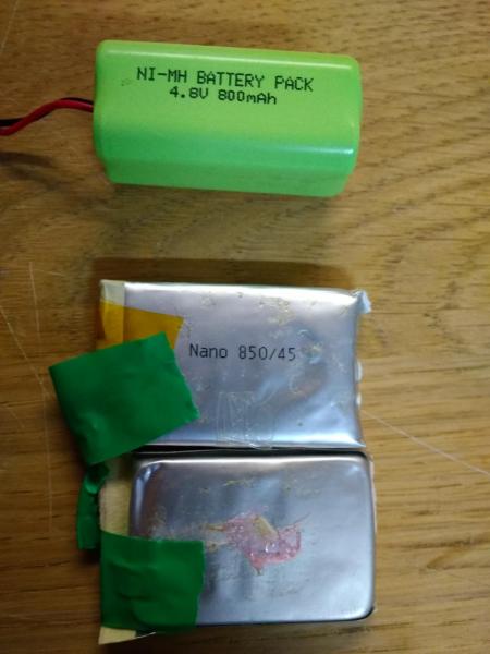

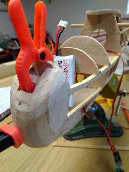

young Opublikowano 19 Maja 2018 Autor Opublikowano 19 Maja 2018 Prace chwilowo stanęły w miejscu. Przypuszczam że będę musiał dużo doważyć przód modelu dlatego nie mam ograniczeń co do masy pakietu który pójdzie na dziób. Zastanawiam się czy dać z odzysku pakiet NIMH 4.8 V czy z demobilu zrobić pakiet 2s Lipo ? W tym drugim przypadku muszę zastosować obniżenie napięcia . Nie jestem pewien co wybrać.? Waga zbliżona ok 50 g.
young Opublikowano 21 Maja 2018 Autor Opublikowano 21 Maja 2018 Wstępnie oszlifowany dziubek w trakcie klejenia, posiada dwie komory na balast ołowiany, gdyby przyszło doważyć.liczylem że zrobię model.w kilka wieczorów ale ten kadłub zaczyna mnie irytować !!! Ponadto nie mogę go zamknąć bo brakuje mi 2 nakrętek M2. Czekam na dostawę części z Abc-rc do tego i innych modeli. 1
