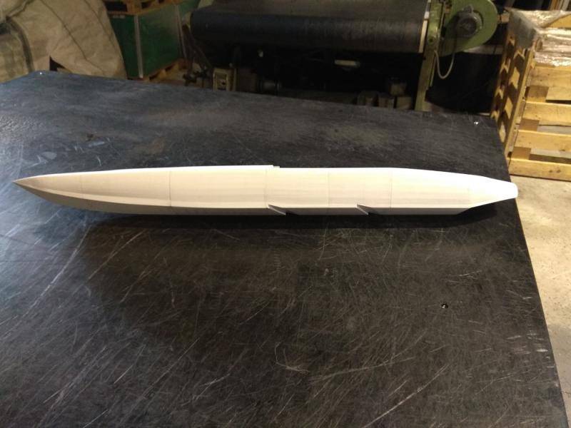

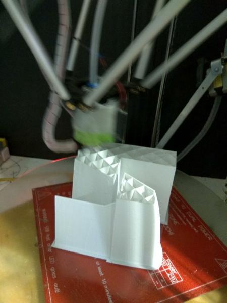

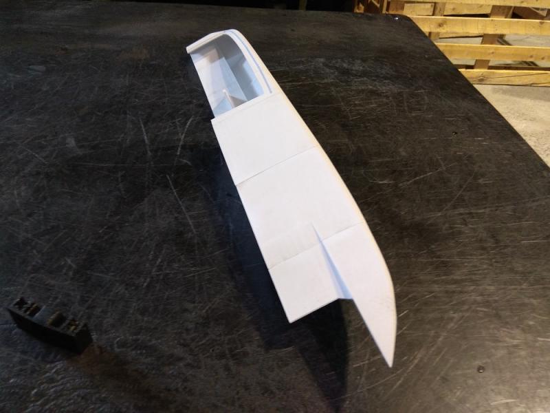

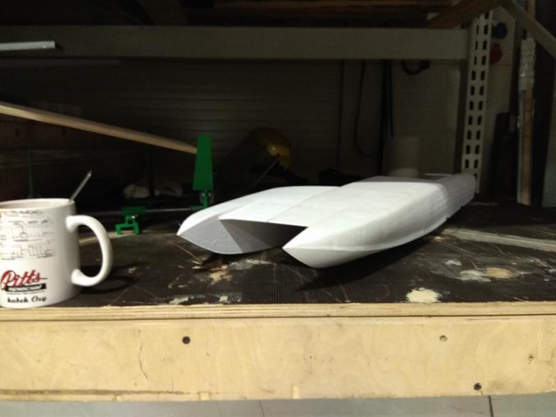

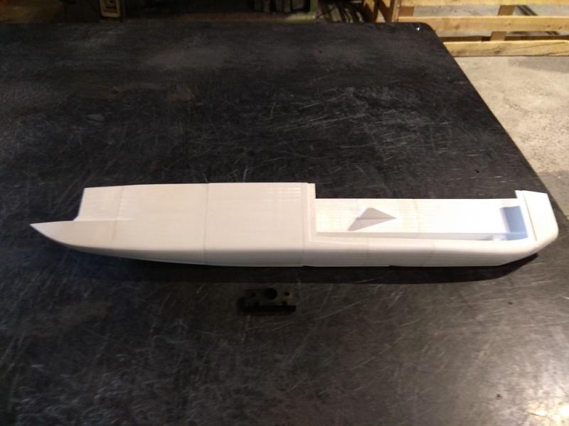

Osa Opublikowano 8 Września 2018 Opublikowano 8 Września 2018 Witajcie. Postanowiłem spełnić jedno ze swych "szczeniackich" marzeń, zbudować łódź typu Katamaran. Na stronie https://www.thingiverse.com/thing:2484802 znalazłem plik STL i ponieważ mam drukarkę 3D chcę oszczędzić sobie kolejnej porażki jaką jest zaczęty po raz czwarty kadłub. Szczerze mówiąc to zostało mi kilka elementów do wydruku i sklejenia. Autor gdzieś radził by kadłub wylaminować, niestety nie doczytałem czym i jak, mam nadzieję, że pomożecie w doborze składników i doradzicie co dalej. Na chwilę obecną mam tyle zrobione "pokątnie w pracy" więc wybaczcie za scenerię na zdjęciach. Kubek na zdjęciu jest standardowej wielkości I pajęczarka czyli moja bohaterka "hobby" bez niej życie już nie będzie takie samo Pozdrawiam

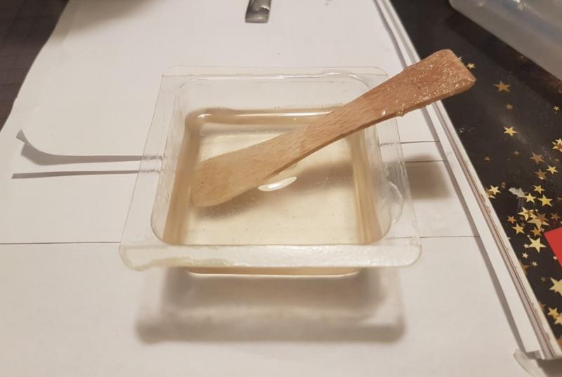

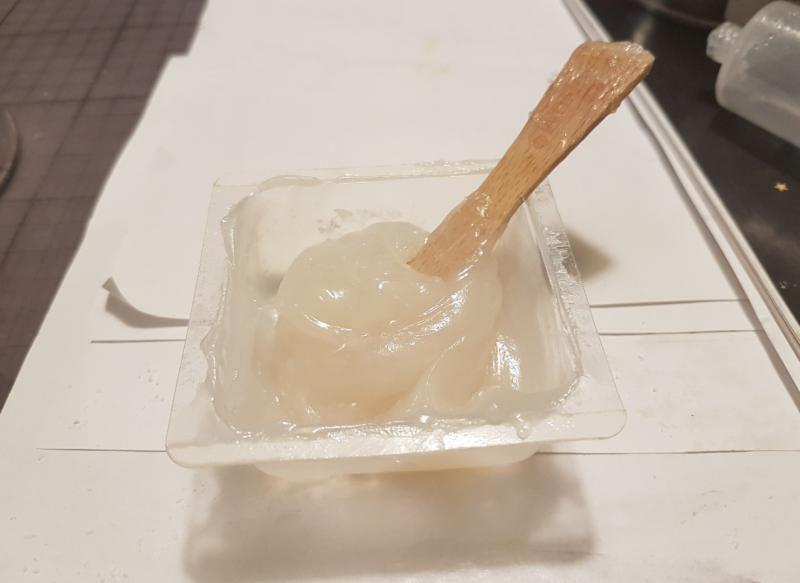

JADAR62 Opublikowano 10 Września 2018 Opublikowano 10 Września 2018 Właśnie dziś rozrabiałem,: Żywica z utwardzaczem: i po dodaniu aerosilu jak widać plastikowe naczynie jest takie jak było, a i wzrostu temperatury nie dało się wyczuć.

Osa Opublikowano 22 Września 2018 Autor Opublikowano 22 Września 2018 Dziękuję za udział w wątku. Kadłub został wydrukowany w całości, koszty policzone i niestety musze odpuścić. Nie stać mnie teraz na kontynuację. Jak ktoś chętny to mogę odstąpić skorupę za 90 pln plus przesyłka (zwrot kosztów materiału).
