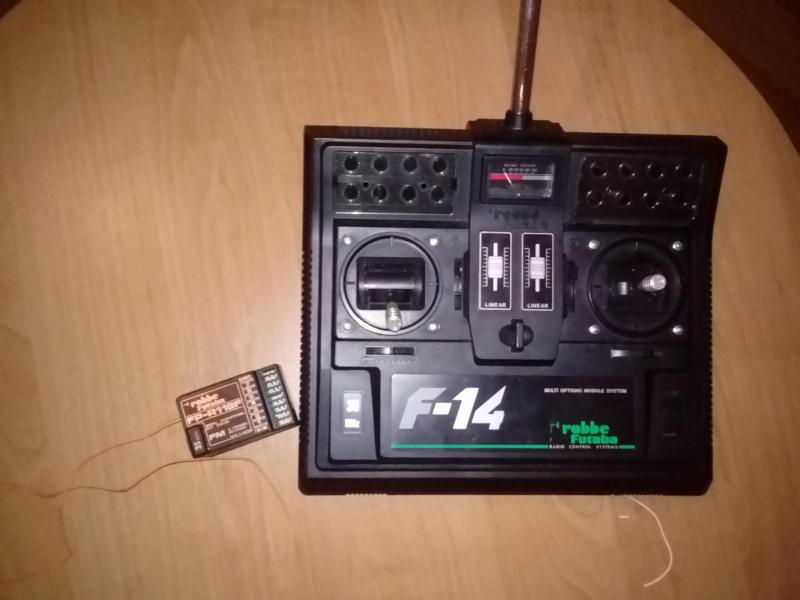

  1. Fatuba F14 35 mhz długość anteny odbiornika 95cm, długość anteny nadajnika 105cm. Wiem stara aparatura ale ponoć dobra a nie stać mnie teraz na nową.
  2. No tak ale jak podchodziłem do bety z włączonym gazem na max (dziś jak wylądowałem w tych krzaczkach) to będąc 20 metrów silnik "kichał" jak podchodziłem przestawał. Zrobiłem tak trzy kółeczka i to samo było
  3. Dobra po dzisiejszym locie jestem pewien na 95% że to wina nadajnika lub odbiornika. Wylądowałem 20 metrów ode mnie i jakoś tak skrzydłem zahaczyłem o krzaczek i samolot obrócił się do mnie dziobem (antena wystaje z tyłu) odłożyłem nadajnik na ziemię i zaczeły się dziać takie cyrki czasem sam włączał napęd, lotki latały wszystkie itp. Podniosłem nadajnik to się uspokoił. Włączyłem napęd na max obroty zaczął "kaszleć" gdy byłem coraz bliżej uspokajało się to. Tak więc będę wdzięczny na co zwrócić uwagę przy nadajniku lub odbiorniku, co przeczyścić itp był bym wdzięczny. Ps. Poproszę Admina o przeniesienie tematu do Aparatur.

  5. Niestety problem nadal występuje już nie wiem nawet co mam sprawdzać, co może być nie tak. Zaczynam się nawet zastanawiać czy to nie wina utraty sygnału z aparatury (mam fatube F-14 tak więc trochę dinozaur) Rozebrałem odbiornik i takie pytanie czy to normalne że na płytce jest tyle brązowego nalotu ? wystarczy lekko przejechać paznokciem i schodzi.
