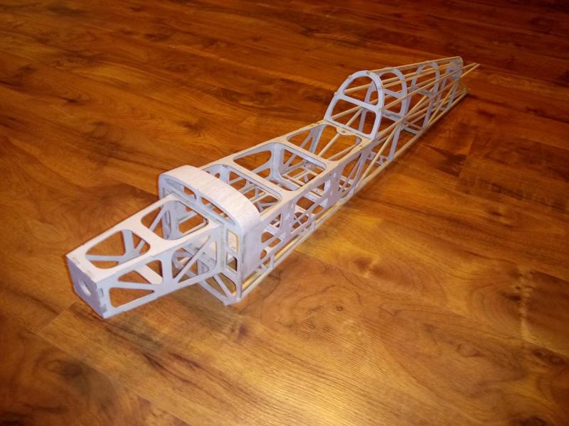

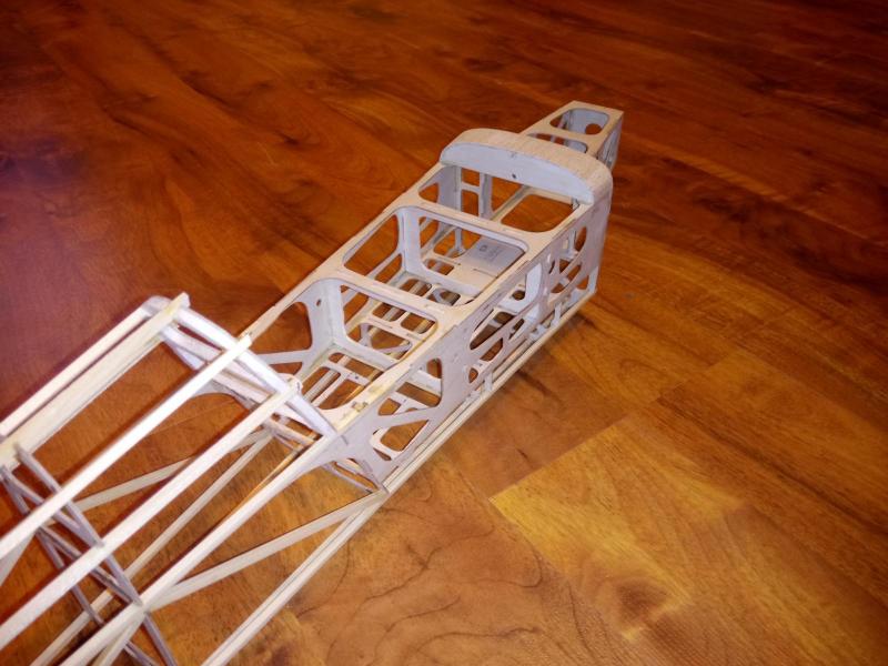

Witam Prace nad modelem lekko zwolniły, trzeba było w końcu iść do pracy . Wszystko idzie jak powinno (chyba ) póki co żadnych trudności, pozostało trochę dopieścić papierkiem i trzeba by było się wziąć za tył

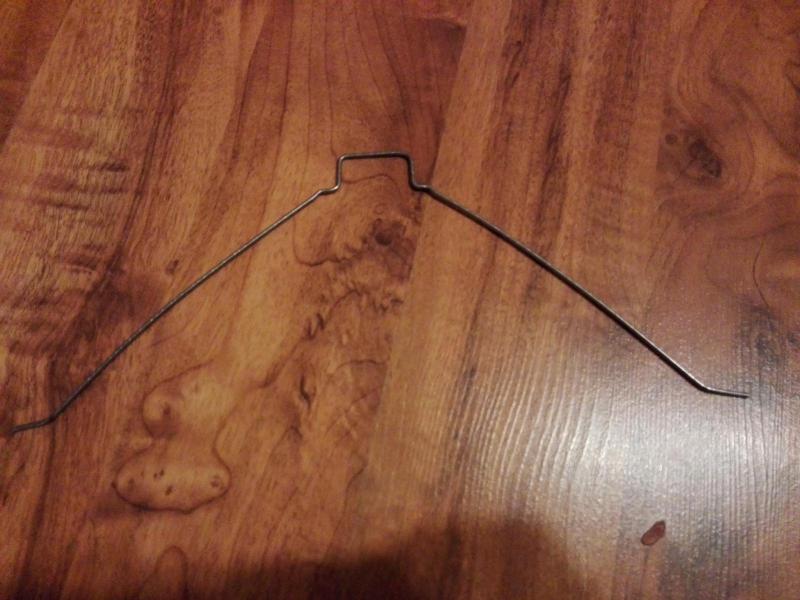

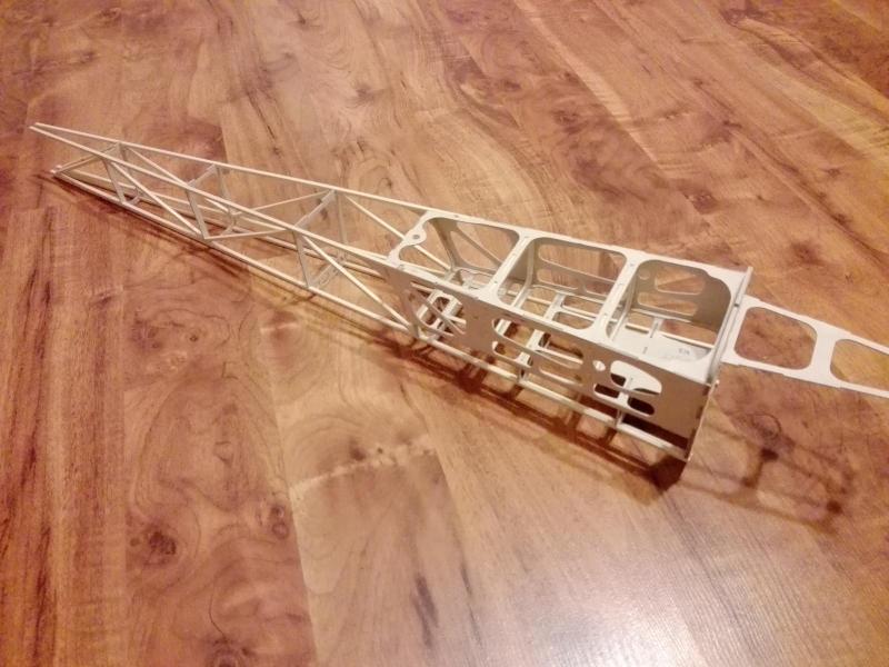

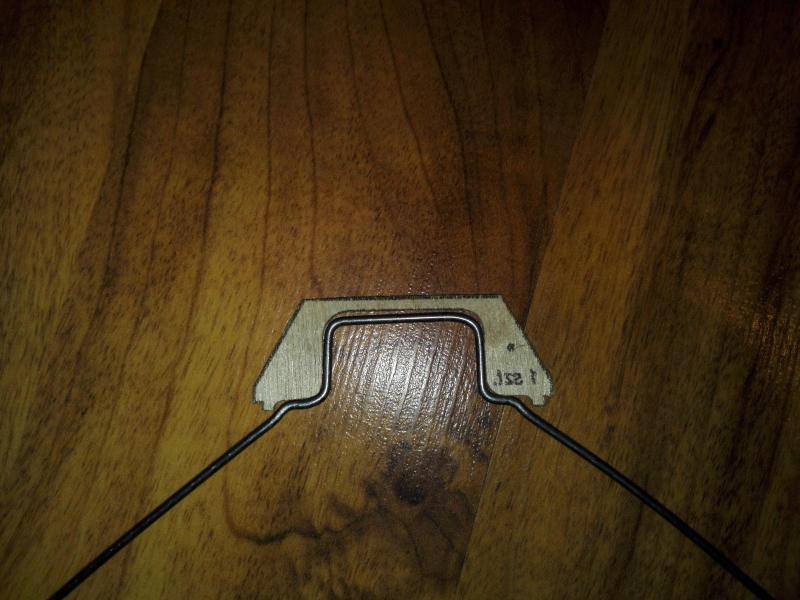

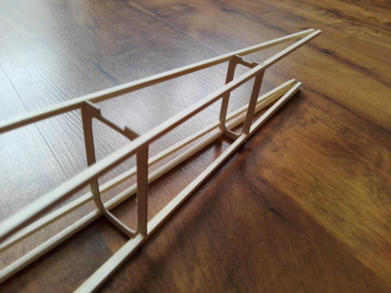

Kratownica wklejona wszystko na deseczce Zrobiłem też podwozie........ tyle brzydkich słów co wypowiedziałem (już nie mówię ile pomyślałem ) to chyba już do końca roku mam limit załatwiony . Masakra trzy razy robiłem podejście..... a to tu źle się wygięło i nie szło już wyprostować, a to pękł drut ... ale się udało nie jest super idealnie ale chyba w tych warunkach co robię lepiej nie wyjdzie.

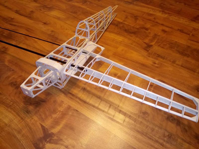

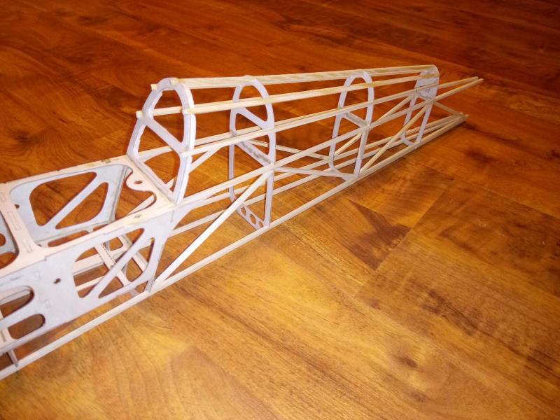

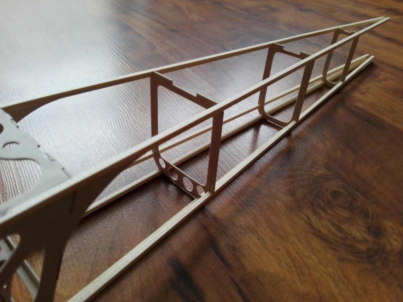

Ściągnąłem żeby sprawdzić czy wszystko idzie prosto i przy okazji do zdjęcia wyżej są fotki jak już jest cała kratownica prosto idzie Klejone oczywiście na desce Już wszystko na sucho jest

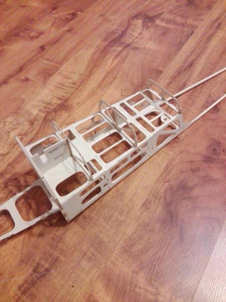

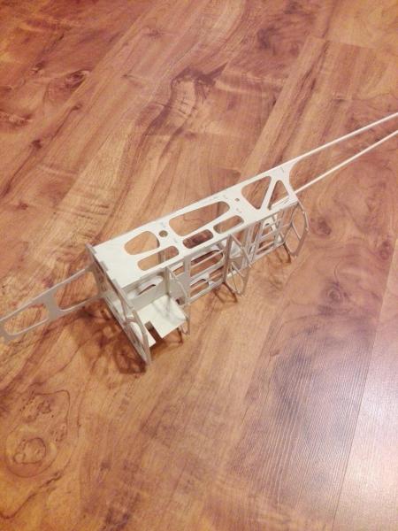

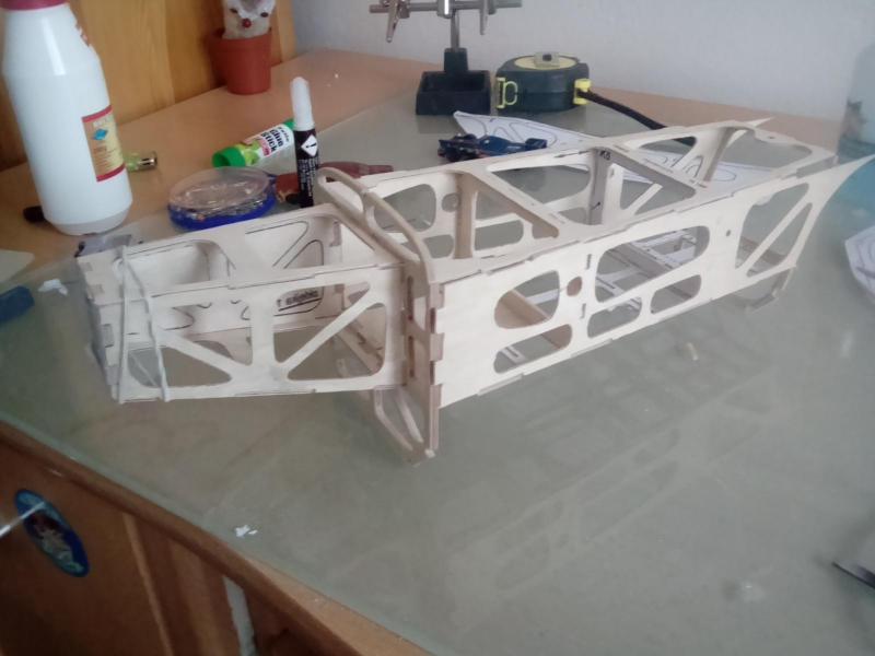

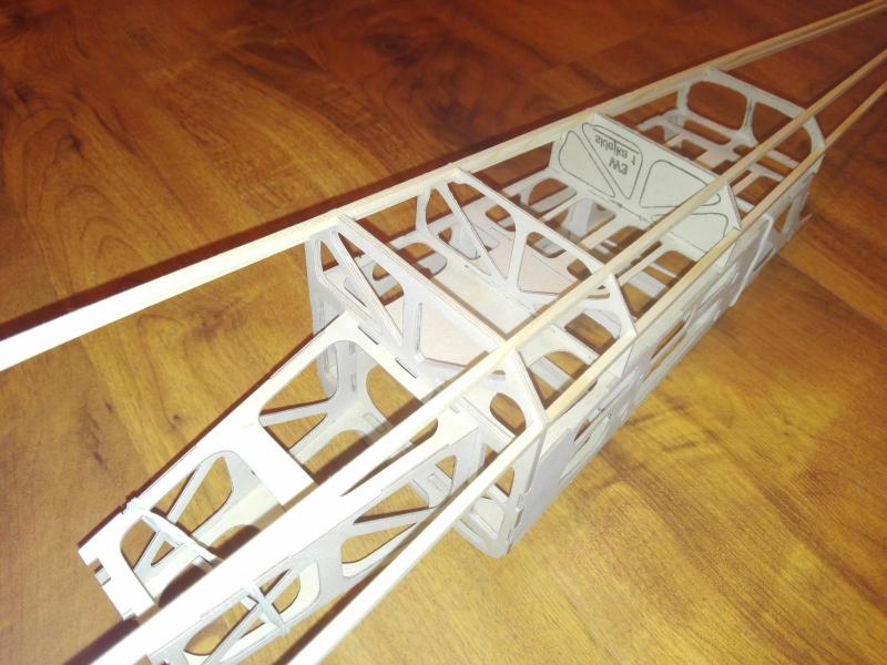

Dzięki za radę pomogła Kadłub podsechł już trochę to mogę jakieś zdjęcie dać, wcześniej i tak wszystko było poodciskane książkami narzędziami itp to nie było za bardzo go widać Na moje oko wszystko wyszło prosto (ale pewnie okaże się w locie ) C.D Klejenie idzie dalej prościutko Jestem super zadowolony. Na początku trochę się obawiałem, sklejki były lekko krzywe i szło wszystko na różne strony ale z biegiem dodawania wręg itp wszystko ładnie się prostowało

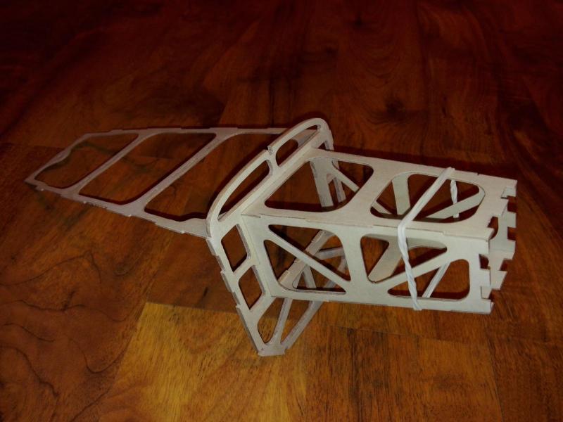

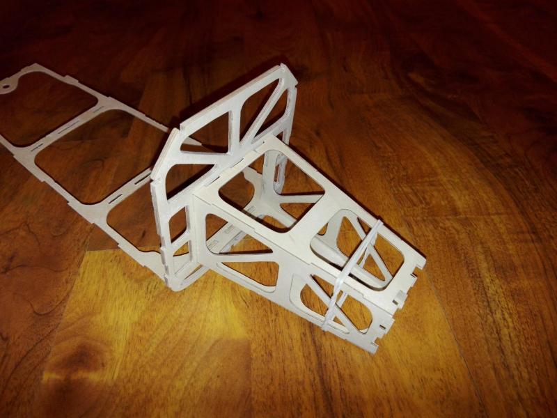

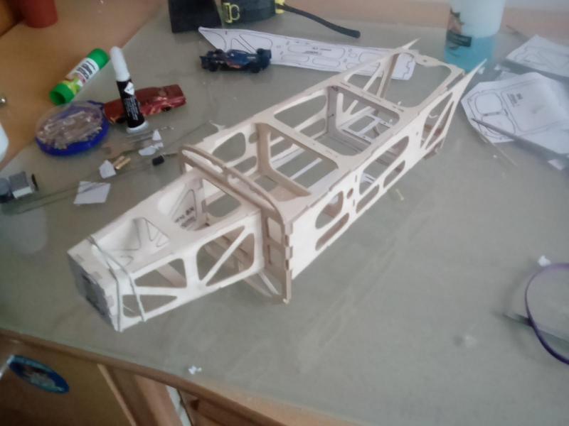

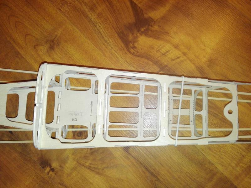

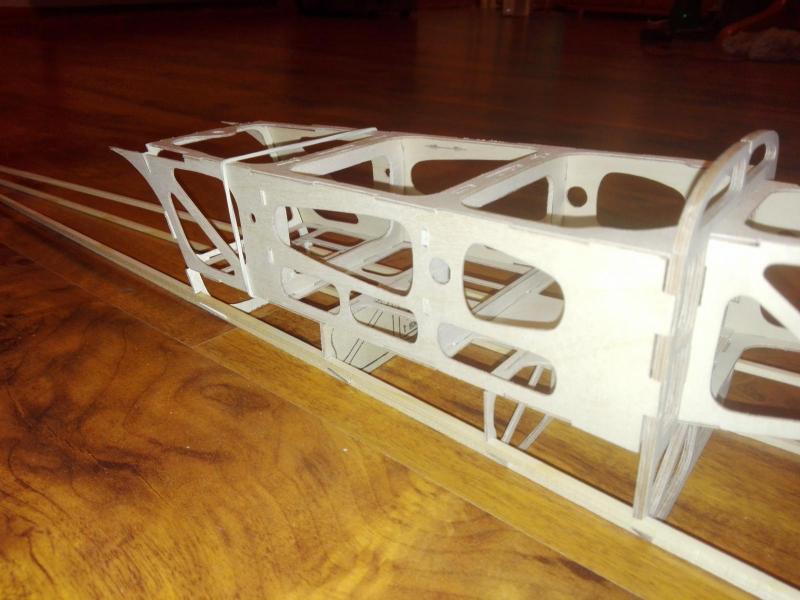

Hmmm chyba coś zginęła jedna wypowiedz. Ktoś pisał żebym wyciął sobie ze sklejki narzędzie, aby sklejka mi się nie rozwarstwiała i nie mogę znaleźć tego teraz. Co prawda sklejka już mi się aż tak nie rozwarstwia po zmianie brzeszczotów na mniejsze to i tak wytnę to, zawsze to jakaś pomoc. Ok wracając do modelu wstawiam obiecane fotki. Teraz to już nawet sam jestem zadowolony z tego co zrobiłem i jak mi się udało. Oczywiście wszystko trzyma się na gumkach i na wcisk. I takie pytanie od czego zacząć kleić aby było wygodnie od domku ? czy dalej od kadłuba ? Wydaje mi się że od domku ale lepiej jak by ktoś napisał, nie chciał bym czegoś zepsuć i robić od nowa trzeci raz :V

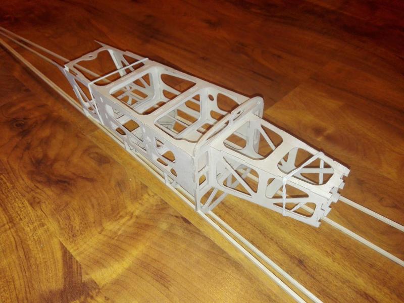

Jak narazie powoli, robiąc wszystko dokładnie tak żeby dało się na to patrzeć jest to pracochłonne Powoli jestem na etapie tym co robiłem na początku, wieczorkiem dam zdjęcia jak to wychodzi

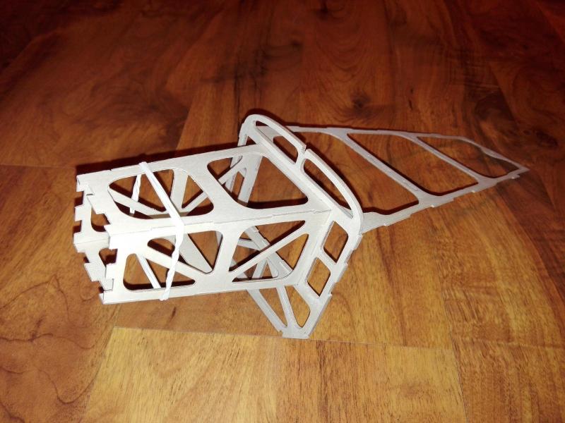

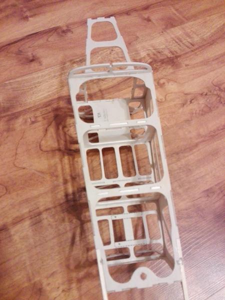

Super się nie znam, ale nie będzie za ciężki dokładając te "belki"(nie wiem jak inaczej je nazwać) między wręgami? Tzn czy uda się go wyważyć ? To jednak mały model jest. Nie bijcie mnie jak coś dopiero się uczę, a pytam z ciekawości I wracając do budowy modelu. Jak pisałem wyżej za pierwszym razem nie wyszło, moja wina w tym była ale człowiek uczy się na błędach. Ok zacząłem robić na nowo kadłub, wziąłem do serca jak przenosić plany na sklejkę oraz znaleźć jak najmniejsze brzeszczoty i najważniejsze moją pierwszą porażkę, wyszło o niebo lepiej teraz bardziej się staram. A oto moje wypociny:

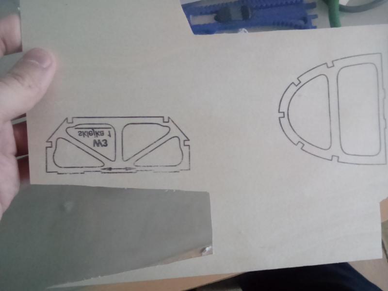

Ok zacząłem kleić i okazało się że wszystko jest tak krzywe że muszę na nowo wycinać elementy kadłuba No cóż życie ale jestem uparty zrobię go Podejrzewam że wina leży przy naklejaniu elementów z planu na sklejkę przez co nie było to dokładnie oczywiście moja wina też leżała w tym wszystkim (początkujący). Ok ale wiem jak już przenosić plany na sklejkę tak więc postaram się być jeszcze dokładniejszy
Dzięki wszystkim za słowa otuchy . Dziś trochę pogrzebałem jeszcze parę cięć, trochę podszlifować i wsumie już przyjdzie czas klejenia . Spróbowałem przenoszenia planów za pomocą zmywacza do paznokci (kobita mnie zabije jak nie znajdzie w łazience a będzie u mnie ale co tam odkupie jej ) i jestem zachwycony, odrazu lepiej się wycina prościej mniej szlifowania . Brzeszczoty też poszukałem jak najmniejsze, lepiej się tnie ale szybciej pękają no cóż muszę się jeszcze wiele nauczyć
