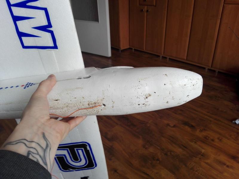

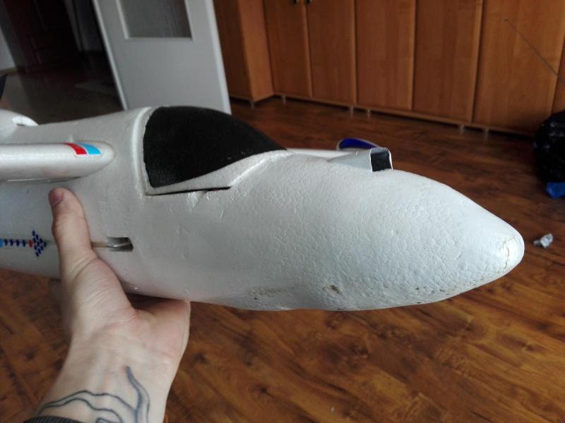

Może być Elapor ale nie styropian że styropian Sam styropian jest zbyt kruchy No ale wracając do tematu ja naprawiałem tą szpachlą co dałem wyżej i bardzo fajnie się ją obrabia. Pod samym palcem da się ją szlifować a delikatnie papierem wychodzi elegancko Tyle że nie będzie tej struktury widać. Chodzi o "plastry miodu" Ps. dodaje zdjęcia jak to wyszło, dodam że w tym miejscu była kompletna tragedia posklejana z 5 kawałków, były braki i wgniecenia.
Dalej będę się kłócić Raczej już nie robią ze styropianu modeli (mogę się mylić) a jest to pianka EPO dużo bardziej wytrzymała na uderzenia
Witam. To nie styropian a pianka . Ja używałem do drewna dokładnie taką https://www.vidaron.pl/produkty/szpachla-do-drewna jak naprawiałem Betę aby to jakoś wyglądało. Bardzo fajnie się ją obrabia. Pewnie inni mają inne produkty może lepsze.
E tam był... będzie dalej Ostatnio odbudowałem podobne zniszczenie w mniej niż tydzień A robiłem to pierwszy raz.

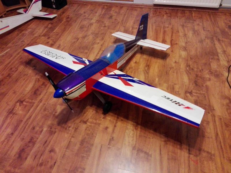

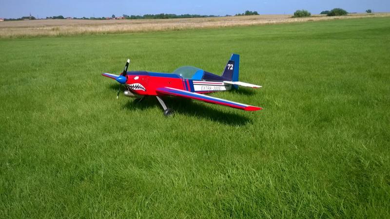

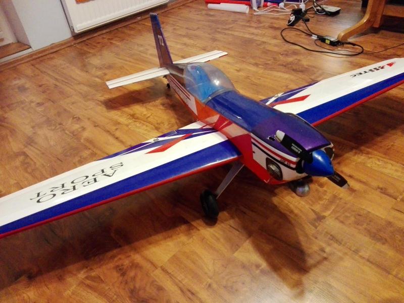

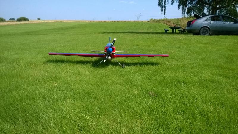

Tak więc odbudowa Extry skończona, lata skręca, ląduje Miałem lekki problem ze zwichrowaniem steru wysokości jedna połówka była wyżej niż druga, a jest połączona drutem ale udało się to wyprostować.

Oblot udany? Wsumie pół na pół. Extra w jednym kawałku ale muszę zmienić skłon i wykłon, oraz chyba jeszcze lekko doważyć przód. Strasznie nerwowa maszyna przez to jest. Ogólnie łatwo nim zrobić kapotaż, przez co straty strasznie przeciągnięte (może trochę przesadziłem z tym za wczesnym oderwaniem się). Przy dodawaniu gazu znosiło mi go w lewo oraz do góry. Przy wznoszeniu pionowym skręcał w lewo. Mam nadzieje że to tylko jak pisałem wyżej skłon/wykłon. Filmik z oblotu w 3 częściach, kobita nagrywała. https://youtu.be/4xItX6G2LIA https://youtu.be/wdfuTcgBX4E https://youtu.be/H9gzSXXgX2A I drugi start (dodałem mu trochę ołowiu na przód ale to chyba zdecydowanie za mało) Start to była walka o przetrwanie, w głowie miałem już "o ku@#@$" https://youtu.be/BSRhZtLdqjk
Witam. Nie martw się ja Swojego pierwszego trenerka spalinowego też robiłem przy pierwszym locie.... ale wcześniej uczyłem się na piankowcach typu Beta 1400. Może od tego zacznij. Wiem kiedyś nie było takich modeli i ludzie odraz uczyli się na spalinach. Ale takie pianki o wiele łatwiej naprawić (w 15 min można na lotnisku naprawić po poważnym krecie) a dużo nie kosztują.

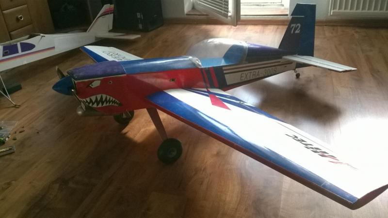

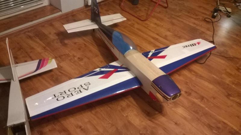

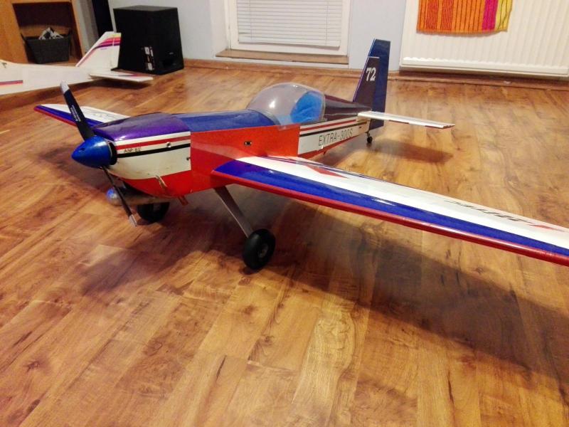

Czekając na dobrą pogodę zacząłem ozdabiać Extre. Maska jeszcze oczywiście nie skończona ale już się fajnie prezentuje
Zostało tylko założyć bak dopasować maskę oraz wyważyć Praktycznie odbudowa dobiegła końca, teraz czekać tylko na pogodę
Zgadzają się co niektóre wymiary, różnice 1-2cm są na niektórych wymiarach. sprawdziłem wyważenie na tym co pokazałeś i wyszło że musiał bym dociążyć ogon.

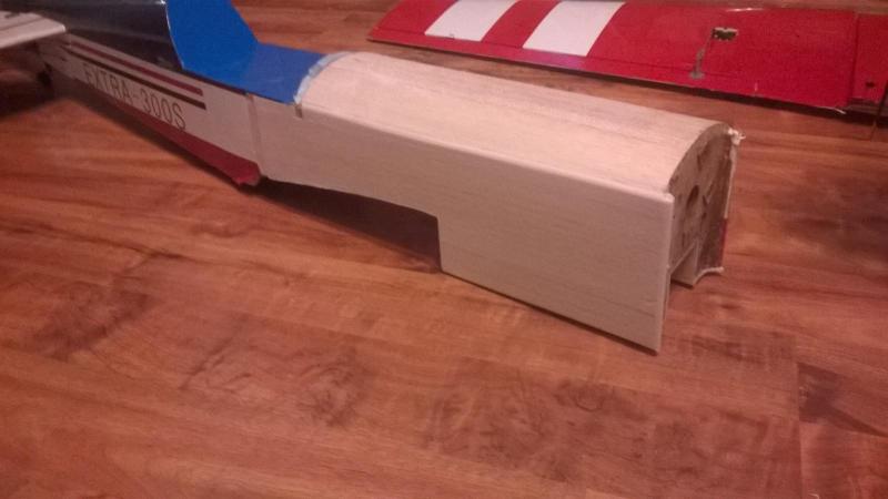

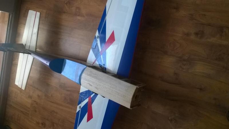

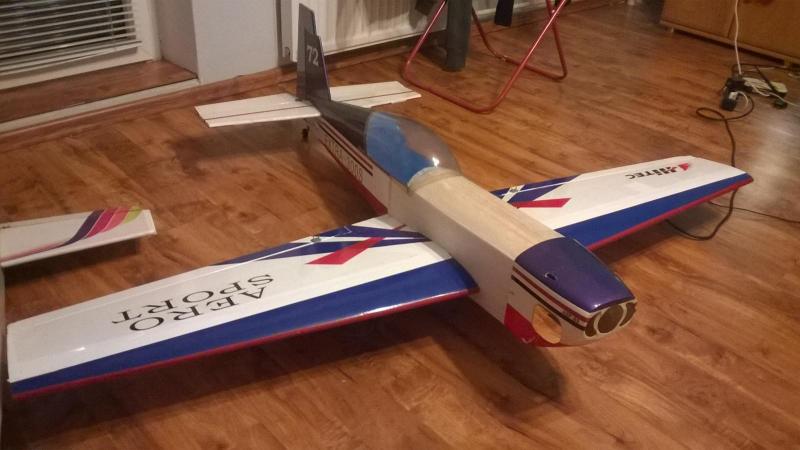

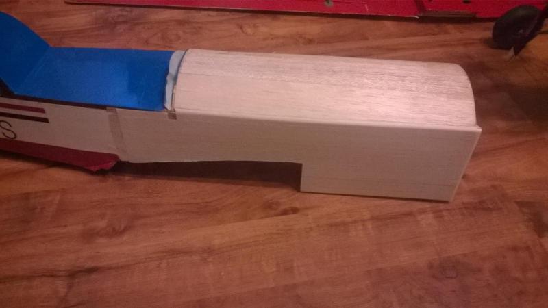

Tak więc odbudowa zbliża się do końca. Pozostało mi wyciąć półkę na serwa gdzieniegdzie po podklejać przerobić mocowanie silnika uzbroić i w górę Ps. było to moje pierwsze oklejanie modelu, nie miałem białej folii ale stwierdziłem że jak będzie dobrze latać dostanie kompletnie nową folię.

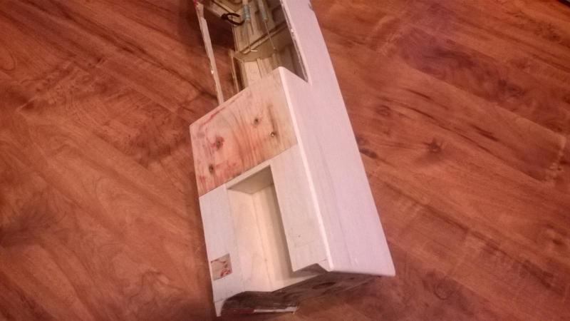

Powstała dziś jedna strona. jeszcze druga strona, i będę mógł wyłożyć parę elementów włóknem szklanym w środku. Zrobiłem też wstępną przymiarkę

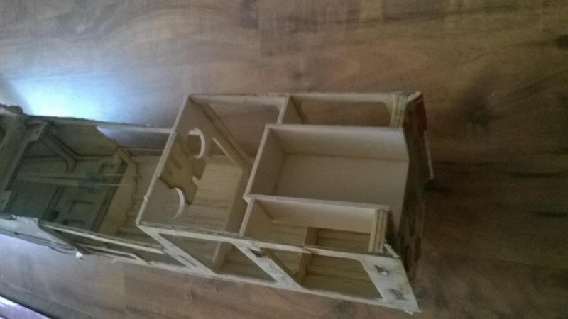

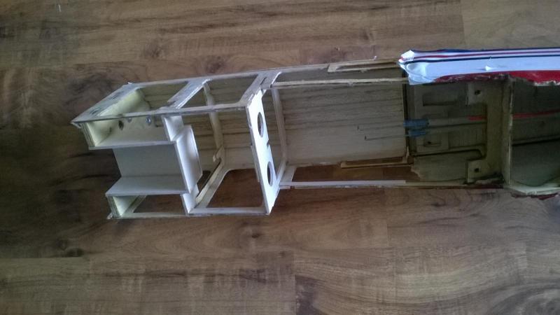

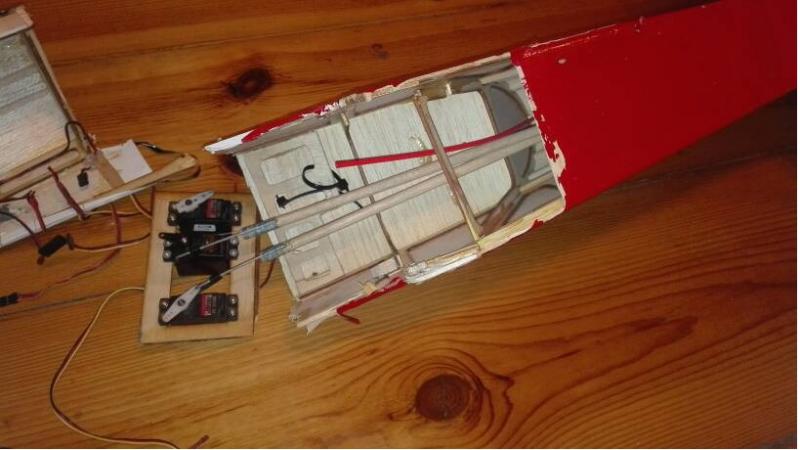

To powiem szczerze że kratownica ta dorobiona porządnie wklejona dlatego też stwierdziłem że spróbuję ją reanimować bo wypruć ją to była by masakra zwłaszcza z pierwszej wręgi
Oj to już by musiał sę wypowiedzieć Zycior. Wiem że raz już na pewno był naprawiany. Ale fajnie było by wiedzieć ilu miał właścicieli

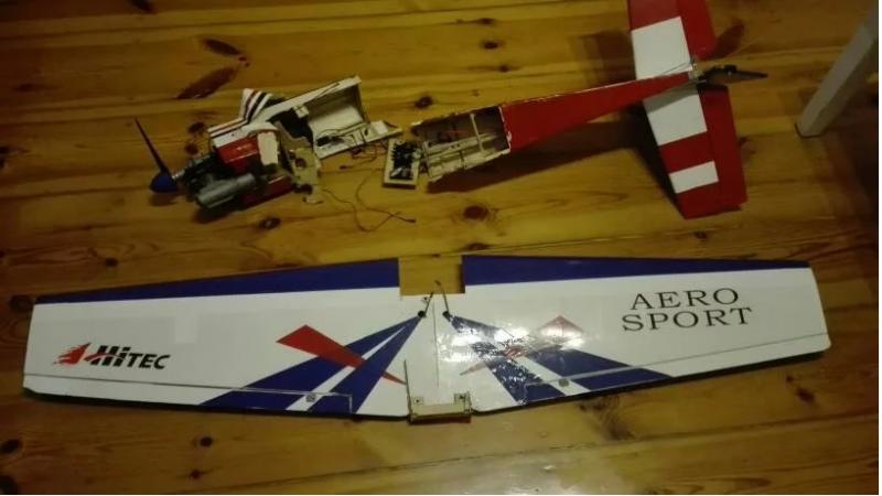

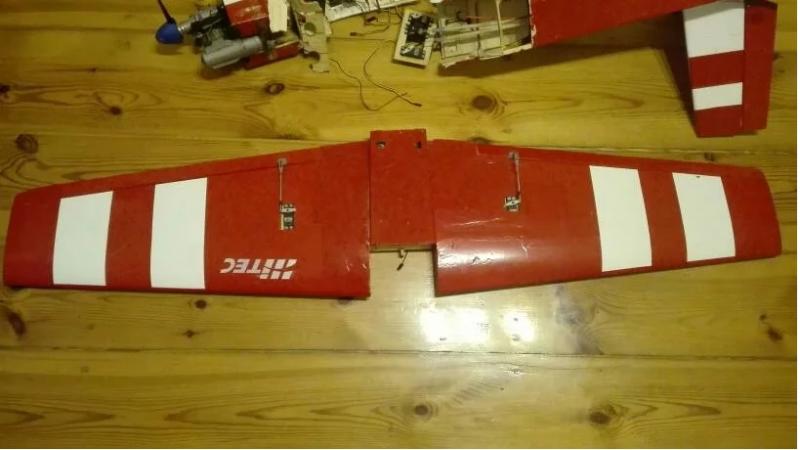

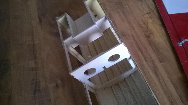

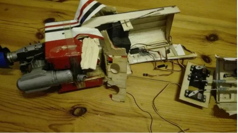

Parę dni temu doszedł do mnie rozbity samolot który dostałem od Zyciora (za co jeszcze raz serdecznie dziękuję). Jak go wypakowałem z kartonu trochę się przeraziłem ogromem uszkodzeń i skomplikowaniem bryły kadłuba. Wcześniej naprawiałem tylko trenerka co było banalne... położyć na coś płaskiego i poczekać aż wyschnie i w górę . Tu niestety tak łatwo nie było, kadłub nie chciał iść prosto, wkońcu po dłuższej walce udało się go naprostować. Musiałem wyciąć nową wręgę (żadnych planów nie miałem tylko kawałek z kadłuba, ale udało się. Kratownica jest sklejona niestety robić ją od nowa to by było już budowanie kadłuba od podstaw. Przez to oczywiście waga idzie do góry ale myślę że tragedii nie będzie. Po oklejeniu kadłuba balsą wzmocnie go jeszcze włóknem szklanym z żywicą. Mam nadzieje że wszystko pójdzie po mojej myśli Ps. Dodam że wszelkie wskazówki jak najbardziej mile widziane
