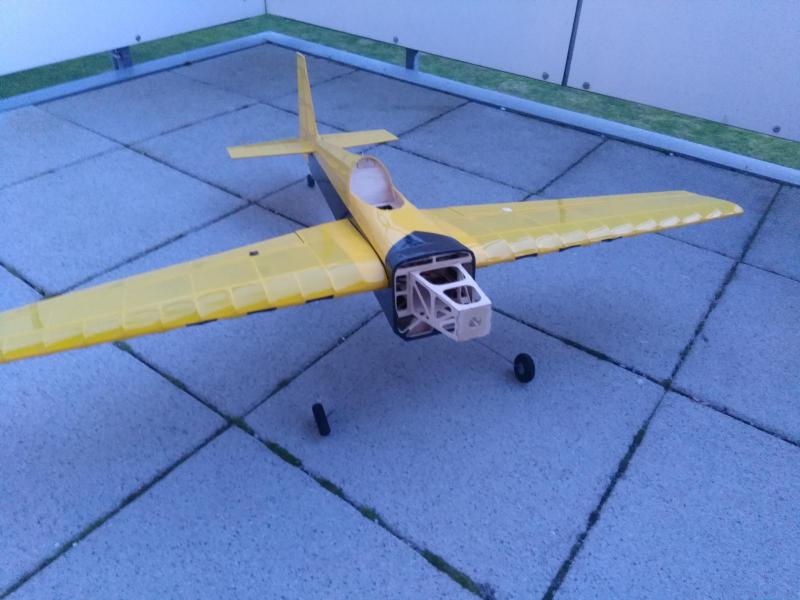

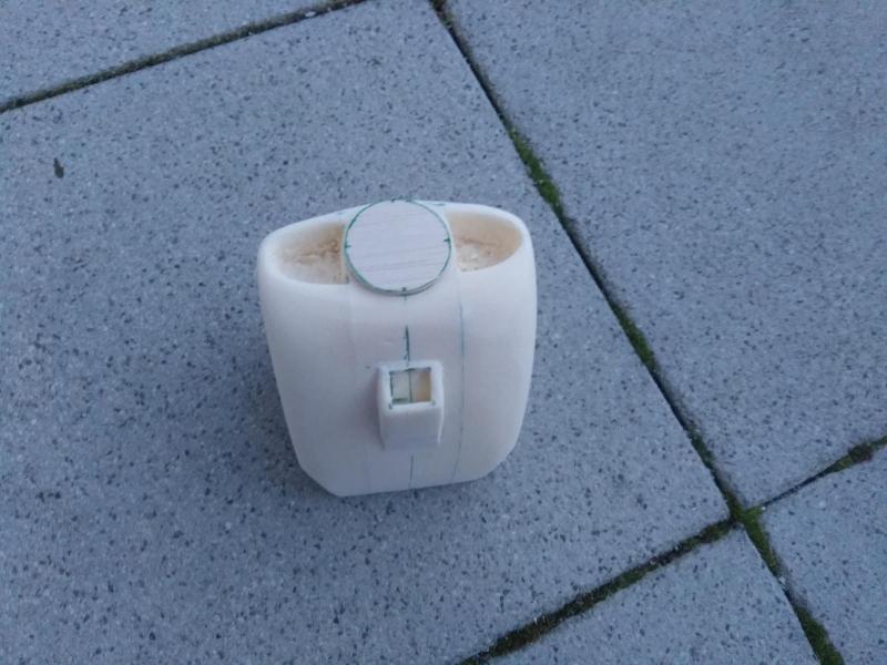

Serwa trafiły na swoje miejsce, pozostało wkleić zawiasy skończyć "szybkę" oraz maskę jak narazie powstało nowe lepsze kopyto. Puki co waga modelu to co na pierwszym zdjęciu to 329g. Wg obliczeń wyjdzie całość ok 550g (mam troszkę większy pakiet) ale i tak coś mi za dużo wyszło. Jak nie będzie dobrze latać wtedy będę myśleć.

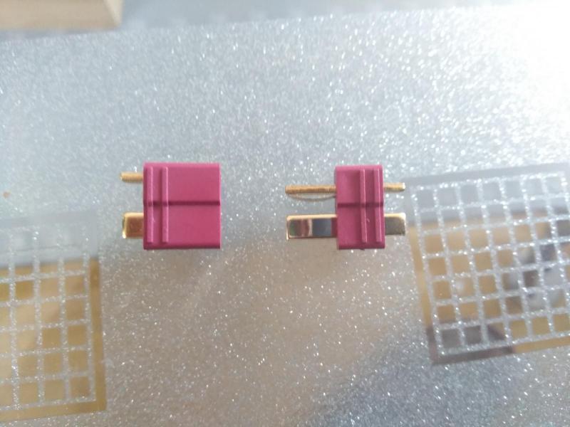

Już po lutowaniu. Nie było tak źle choć na zlot miłośników lutowania z tym bym nie pojechał ale jest wytrzymałe, najpierw sobie poćwiczyłem na jakimś starym regulatorze a potem polutowałem do pakietu. Bardzo fajnie się lutowało z tym sposobem aby wsadzić do drugiej wtyczki, nic się nie zdeformowało a i te wtyczki co mam bardzo przyjemne. Zero problemów z przyklejeniem cyny, wtyczki bardzo odporne na ciepło no i nie ma problemów z rozpinaniem (tak jak kiedyś miałem inne deany to czasem się musiałem pomęczyć). Kupiłem je z tąd: https://www.lindinger.at/de/?sViewport=detail&sArticle=63234&sSearch=MBL+GOLDKONTAKT+T+STECKER+UND+ a same wtyczki wyglądają trochę inaczej niż na zdjęciu ze sklepu.

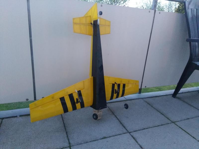

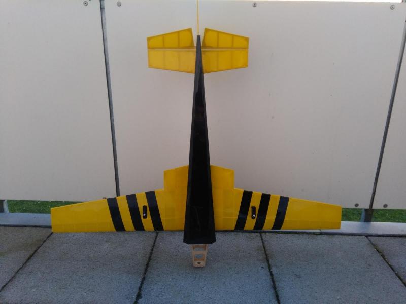

Cd. zdjęć. Zostało jeszcze trochę do zrobienia przy kadłubie i nakleić paski na tylnym stateczniku. No i oczywiście kabinkę okleić, i tu moje pytanie wklejać "szybkę" na końcu na samą folię czy w miejscu klejenia z folii obedrzeć?

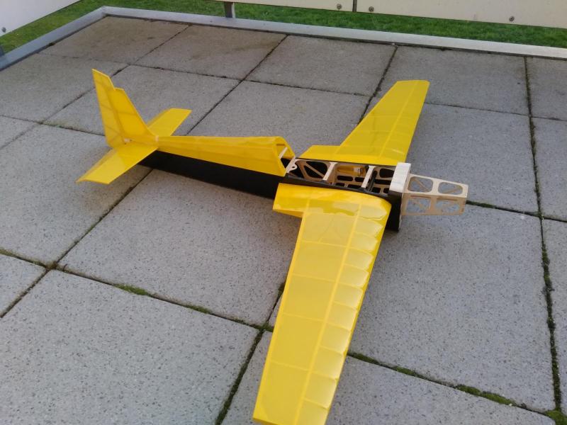

Witam. Cicho u mnie było w temacie, ale w pracy coś tam się ruszało. Maska jak i pierwszy (na samym początku) kadłub powędrowała do kosza, niestety nauka kosztuje. Jak narazie temat maski odstawiłem na bok, w między czasie przyszły paczki z elektryką folią itp. Zacząłem oklejać tego "dziada" co wcale nie jest takie łatwe aby nie zwichrować czegoś. Powstały lekkie zmarszczki ale już nie chciałem ich super prostować aby nie powichrować wszystkiego. Jak na pierwsze oklejanie modelu wsumie jestem (póki co) zadowolony.
