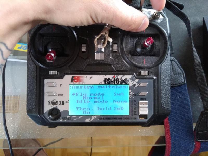

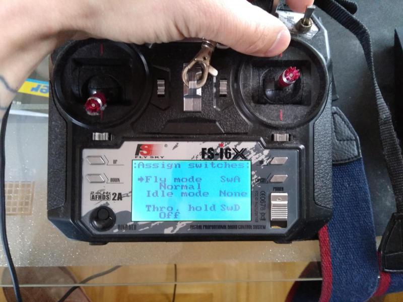

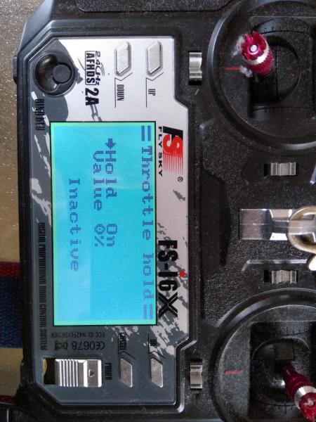

To tak. Throttle hold na "on" value 0% Potem przechodzisz na Assign switches i możesz sobie ustawić sobie na jaki chcesz kanał ja mam SwD. Widać jak się zmienia po przełączeniu "on,off" Ps. po zimie muszę odkurzyć apkę bo cała zakurzona
Tak używałem tego w spalince. Ok będę w domu ok 18tej to odezwe się.
Nie pamietam dokladnie, jest w pracy i nie mam mozliwosci sprawdzić. Ale ja mam to ustawione pod opcją dla śmigłowców, hold coś tam ustawione na zero.

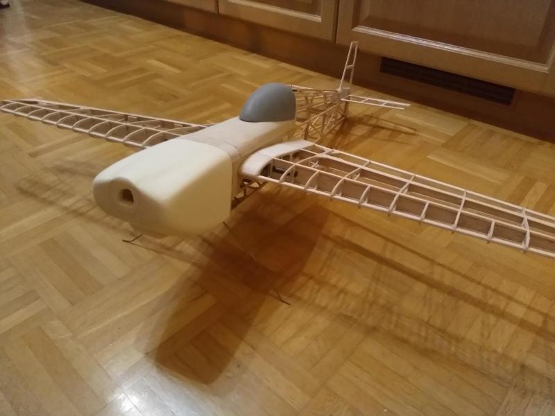

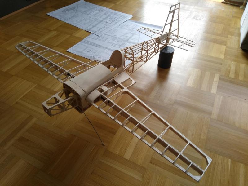

Śilnik oraz wszystkie części zamówione. Na sam silnik bedę musiał czekać ok. 2tygodni do miesiąca, stwierdziłem że zrobię maske. Jak narazie powstało kopyto. Moje pierwsze w życiu, tak więc jestem zadowolony z efektu. Jeszcze pytanie dotyczące regulatora. Pisaliście że regulator w tym zestawie za duży. Gdzieś zalega mi stary regulator z Bety, wsumie był sprawny chyba (sprawdze jak wszystko dojdzie) 20A czy ten z kolei nie będzie za słaby?

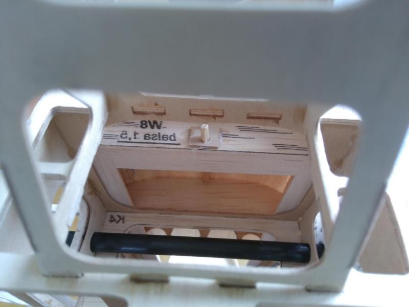

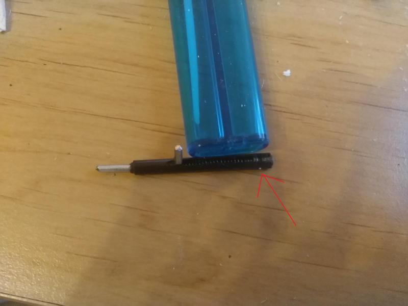

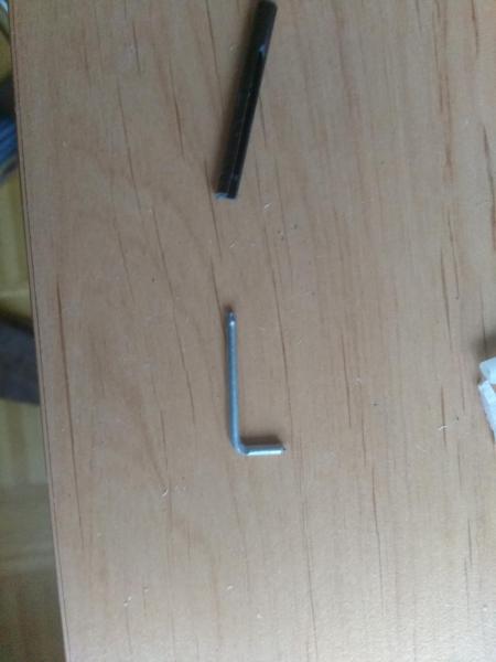

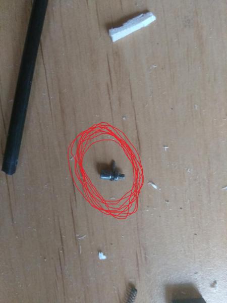

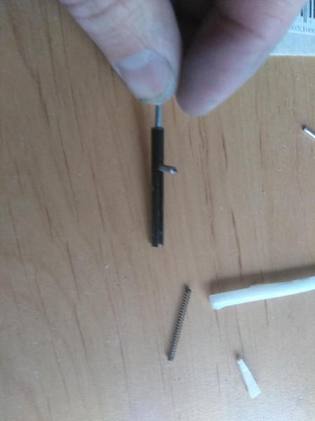

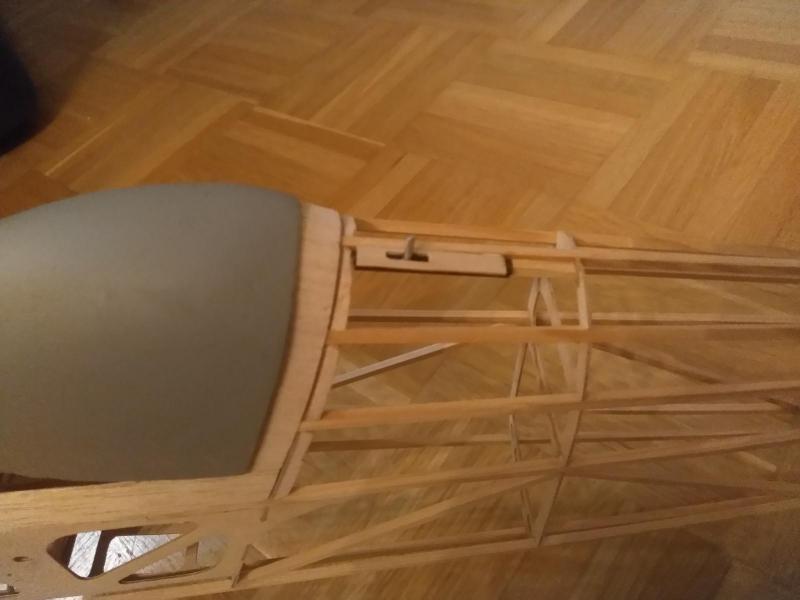

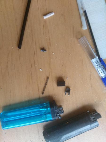

Jako że średnio mi pasowała opcja kabinki na magnesach (może i w edku by się sprawdziła, lecz już raz w innym modelu odpadła mi kabinka załatwiając śmigło pchające) postanowiłem zrobić coś "po swojemu". Może mnie zakatujecie za to, ale sądzę że to dobry pomysł. Rozebrałem dwie zapalniczki aby dostać się do sprężynki i do... hmmm tego czegoś z bolcem (zaznaczone na czerwono). W rurce wyciąłem otwór na suwak oraz przewierciłem, aby wszedł tam ten bolec. Poskładałem wszystko do kupy i wyszedł całkiem mały zatrzask na kabinkę (wg mojej wagi 1g). Oczywiście w samej kabince dodałem kawałek sklejki 0,8mm tak gdzie zatrzask wchodzi. Musiałem coś od siebie dodać do tego modelu, inaczej nie był bym sobą a i jakoś spokojniejszy będę Ps. nie mam pojęcia jak wstawiać zdjęcia zaraz pod tekstem (opisując zdjęcie po zdjęciu) dlatego musicie mi wybaczyć

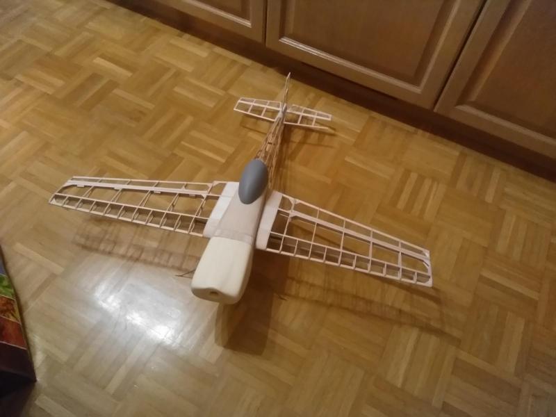

Super, czyli silnik zamówię. Goldy myślałem żeby w ogóle pominąć i na stałe przelutować (raczej cały zestaw zostanie już w tym samolocie) choć nie wiem czy to dobry pomysł. Waga wychodzi jak narazie 195g wszystko co na zdjęciu, nie wiem czy dużo cz mało? Kabinka jakoś taka mi bardziej pasuje (będzie czarna), średnio mi się podobało jak prześwitywała a w środku pustka Maska powstanie na końcu (nawet się zastanawiam czy już nie po oblocie). Dziękuje za porady

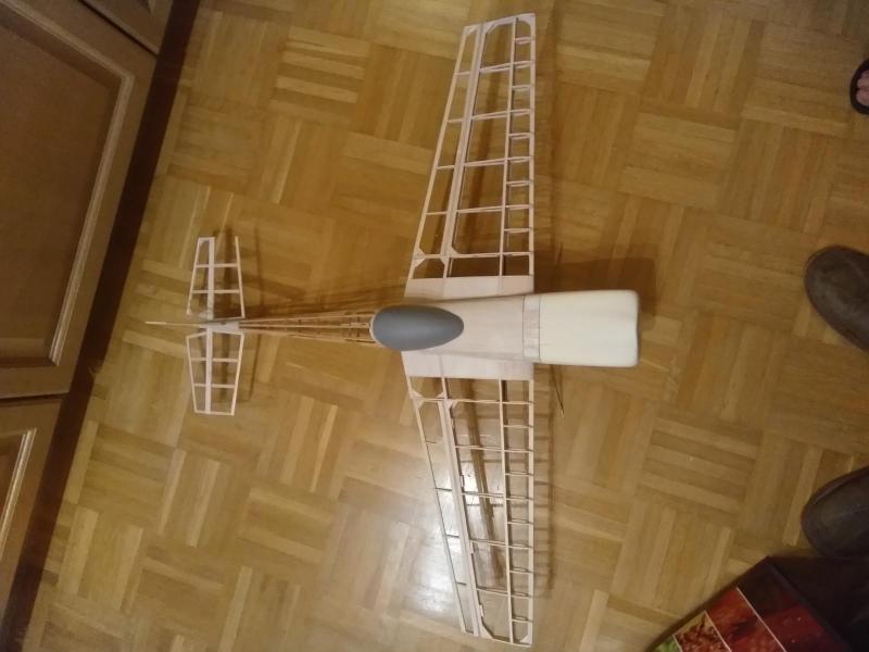

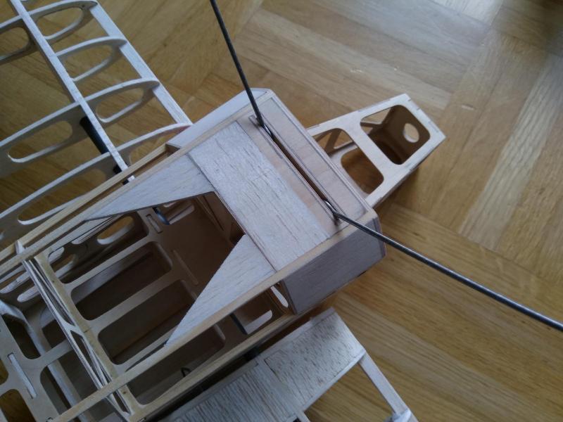

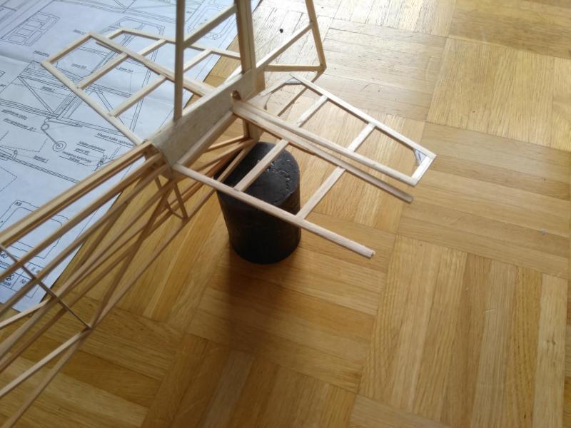

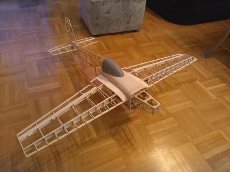

Witam ponownie. Trochę zaniedbałem mini edga, ale przeprowadzka do Niemiec dużo czasu mnie kosztowała a i weny nie miałem za bardzo. Ostatnio jednak coś się ruszyło (stwierdziłem że muszę go dokończyć, szkoda go tak zostawić na takim etapie prac zwłaszcza ile pracy w niego wsadziłem). Chodziłem z zamiarem dokończenia go chyba z 2 miesiące w końcu nawet kobita zaczęła mnie ganiać do tego modelu . Edge przejechał ze mną 1000km w koszu na brudne pranie, jedyna rozsądna opcja jak pakowałem wszystko do auta, ale oczywiście nie obyło się bez ofiar. Tylne usterzenie trochę się wygięło oraz jedna listewka odpadła. Wszystko udało się wyprostować. Póki co zrobiłem gniazdo na podwozie oraz dopieszczałem całokształt. Dodałem kawałek sklejki tam gdzie pokrywa wchodzi w kadłub (wolał bym uniknąć przykrych niespodzianek).
