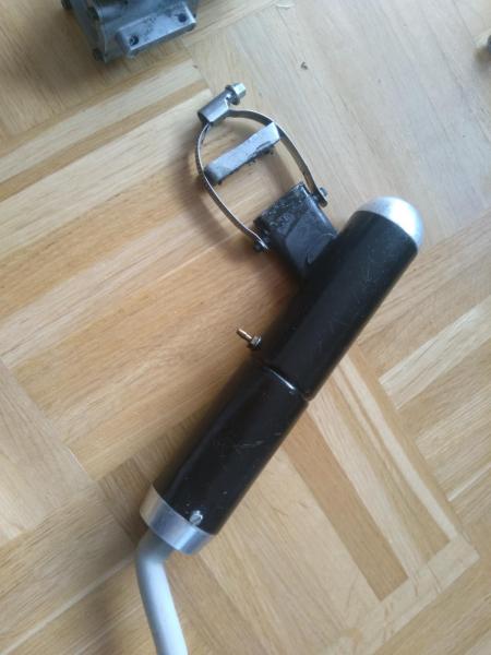

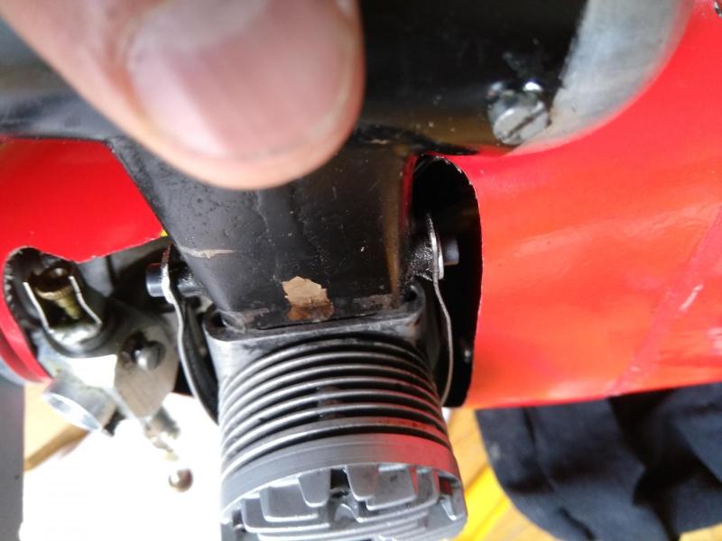

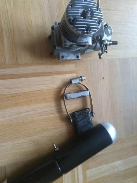

Dobra od nowa, bo już nawet ja zacząłem się gubić w tym wszystkim. Dodaję fotkę jak to wygląda w tej przejściówce, zwykły "schodek" który blokuje tłumik. Druga sprawa, jak to wygląda gdybym zrobił na śruby. Czyli jak pisałem wyżej tłumik nachodził by na śruby. Trzecia że musiał bym wkręcać je od przodu (tu akurat moje obawy z wierceniem maski się uspokoiły gdyby doszło do tego pomysłu) I ostatnia którą chcę zniwelować to te szczeliny (zaznaczone czerwonymi strzałkami) przez które jest nieszczelność układu. Próbowałem zrobić zdjęcie od drugiej strony ale kompletnie nic nie widać. Jest minimalna przerwa tam, jak by źle dorobione to było (trochę za duży otwór a za mały tłumik) próbowałem podgiąć tłumik tam, ale nieszczelność wtedy wychodzi w innym miejscu (ale też od tej strony) wszystko się tam idealnie styka, tylko nie te szczeliny na zaokrągleniach. Co ciekawe w innym silniku z tym samym tłumikiem było to samo. I o to mi najbardziej chodzi w całej tej rozmowie naszej. Czym mogę to uszczelnić. Bo sama przejściówka do karteru pasuje elegancko i nie ma tam problemów. -
Uszczelnienie między karterem a tłumikiem
Matijus odpowiedział(a) na Matijus temat w Tłumiki - układy wydechowe

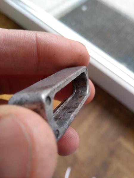

Silnik webra nówka składany przez gościa który lata jetami (tak wiec zna sie na rzeczy) on sam nim polatał 3-4 razy i tak mi sprzedał. Tłumik raczej oryginalny do tego silnika (miałem taki sam w k&b gdzie potem przeszedł w webre). Inna sprawa że raczej nie przyspawam alu do stali (przejscówka alu stal tłumik) a trzy sruby odpadaja bo nie chce wiercić nowych otworów w nowej masce dla swiętego spokoju (wole pokombinować jak koń pod górę). Śruby by tfaiły w krańce tłumika, tak więc albo bym zrobił szerszą tą przejściówkę albo wy się trzymały na niczym (bo w tym miejscu nie ma tam materiału. Może dla jednych wygląd nie ma znaczenia tyljo jak to lata, ale dla mnie dwie dodatkowe dziury i to jeszcze od góry aby wkręcić tłumik są nie do zaakceptowania. Faktem jest że łączenie tego tłumika z karterem to jedna wielka tragedia. Ale będę próbować klejenia. A co do zrobienia nowego, nie mam takiej możliwości na mieszkaniu a iść do niemca i wytłumaczyć żeby to zrobił... To już wolał bym walić głową w ścianę. Po pracy zrobię dokładniejsze zdjęcie jak to wygląda bo nie jest to podobne jak w zwykłym tłumiku. Samego tłumika nie zmienie bo pasuje idealnie do stylu samolotu a to ma kolosalne znaczenie. -
Choć by nie wiem jakie to było idealnie proste na krańcach (zaokrąglenia) są szpary... Idiątą nie jestem aby nie wpaść na takie coś. A co do otworów nie ma opcji musiał bym sam tłumik przerabiać bo on kończy się na tych śrubach tak więc totalnie odpada. Nie bez powodu są specjalne otwory w samym tłumiku (oryginalne) aby właśnie dać tą obejme. Nie da się inaczej boz konkretnego przerabiania zamocować tego tłumika. Jak będe w domu pokaże o co mi chodzi z tymi "ubytkami" na tych zaokrągleniach. -
Chyba mam nawet gdzieś podobny klej(jak nie taki sam jeszcze z Polski, dopiero teraz coś mi zaświtało jak napisałeś "płynny metal") , ale nie pomyslałem o nim z obawy o temperaturę. Przejsciówka może być połączona na stałe z tłumiekiem to nie problem. O ile ten klej jeszcze jest coś wart, bo jiż trochę długo go mam otwartego, to sobotę lub niedzielę się za to wezmę i dam znać jak wyszło. -
Niestety odpada w tym miejscu, jeszcze od strony kartera do tej przejscówki ok tam by nie było problemu. Ale już od strony tłumika, ścianki tej uszczelki musiały by być gruboći nawet nie pół milimetra (już pewnie przy składaniu tego by skończyła żywot). Jutro po pracy postaram się zrobić lepsze zdjęcie o co mi chodzi ale już na innyn tłumiku (praktycznie taki sam). -
Ok spróbuję coś znaleźć w sklepach, choć nie będzie to łatwe po niemiecku -
No właśnie nie takie proste. Na krańcach (zaokrąglenia) jest szczelina i tam wywala wszystko. Próbowałem już tego też co napisałeś. -
Witam. Czy ktokolwiek w jakikolwiek sposób uszczelnił ten tłumik z powodzeniem? To już drugi silnik który trafił do mnie z takim tłumikiem i próbowałem sylikonu do wysokich temperatur, specjalnej pasty do tłumików w aucie, robiłem nawet uszczelki. Zawsze ten sam rezultat, wydmuchiwało wszystko. Największy chyba problem jest między tą przejściówką a samym tłumikiem nie jest idealnie spasowany (to samo było w innej przejściówce) . Pomyślałem aby może lut tam stopić, ale czy potem tłumik jak osiągnie swoją temperaturę to tego lutu ponownie nie stopi i wydmucha? (niby lut topi się przy temperaturze 227 stopni ale?.....) Jeśli ktoś dał radę proszę o wyjaśnienie JAK A jak spotkam tą osobę osobiście to najlepsze pół litra postawię lub czteropak lub nawet dwa ;D Ps. tłumika zmieniać nie będę (z góry odpisuje tym co napiszą "kup inny tłumik") Jeśli się nie da to trudno tak będę latać.

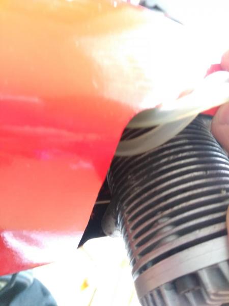

Traxxas jato 3.3
Matijus odpowiedział(a) na minestyle11231 temat w Samochody, motocykle, pojazdy gąsienicowe
Nie kręć już tym silnikiem. Rozbierz go zobacz z kąd jest ten kawałek metalu, w jakim jest stanie cylinder tłok (nie może być żadnych rys, inaczej straci kompresje) wtedy będziesz wiedział jakie części zamawiać. Jeśli odpalisz tak silnik bez sprawdzenia gdzie co i jak, grozi to kompletnym uszkodzeniem silnika (o ile już nie jest za późno) -
