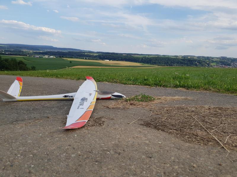

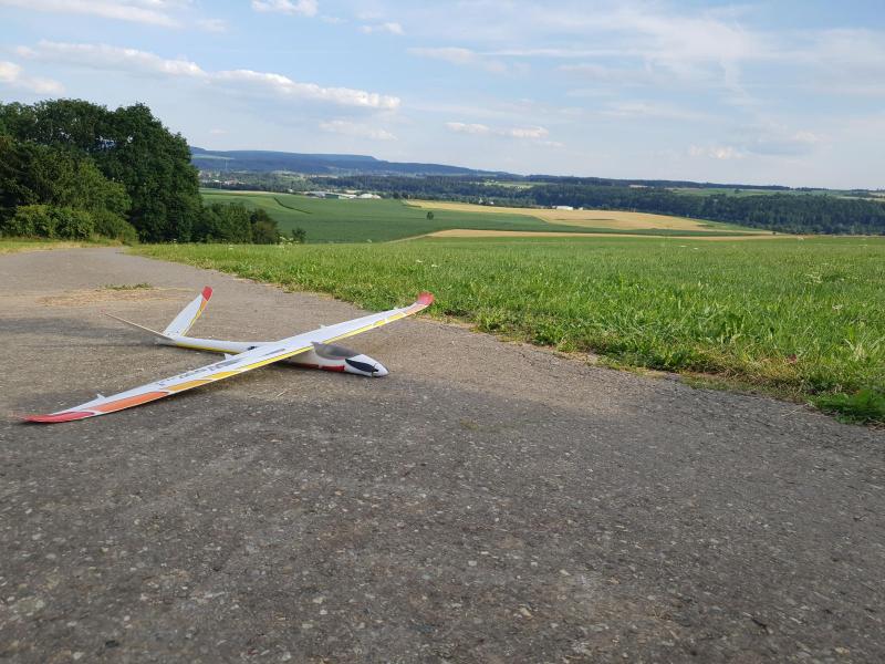

Super wygląda. Tylko jedna uwaga co do śmigła, pomarańczowe tak paskudzi że aż psuje całokształt. Nie ma czarnych gdzieś? Niby pierdoła ale no

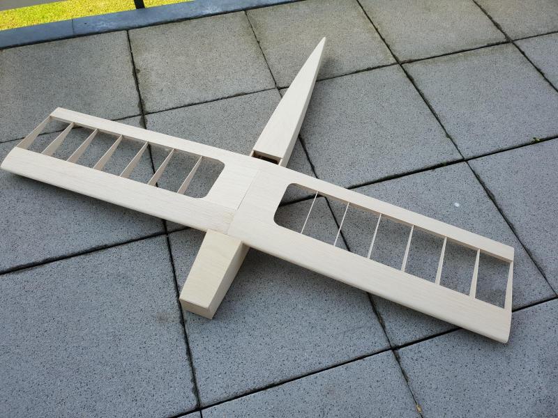

Ok też spróbuję, jak narazie sprawdzę testowo 6mm akurat mi się wala, sztywna jest i zobaczę jak będzie po oklejeniu, jak mi się coś nie będzie podobać to popróbuję wasze podpowiedzi. Dziękuję
Tzn chodziło mi bardziej jak bym zalaminowal balse i na to folia i wtedy by mógł wchodzić olej. No ale ok zobaczę jak będzie sama balsa, wtedy zobaczę co i jak. Dziękuję za podpowiedź.
Hmm. I właśnie nie wiem co wybrać do tego. Mam obawy co do balsy, jak by nie było pylon musi prawie że w miejscu robić zakręt, i czy balsa to wytrzyma. Niby 6mm balsa/sklejka ale jakie tam siły będą działać na ten statecznik poziomy. Jeszcze pionowy ok. Czy np zrobić z balsy i zalaminowac? Ale to wtedy kiepsko z folią będzie dostanie się trochę oleju i będzie odchodzić. Czy ze sklejki? Ale wtedy waga idzie do góry. Jakieś pomysły? Czy moje obawy trochę są przesadzone?

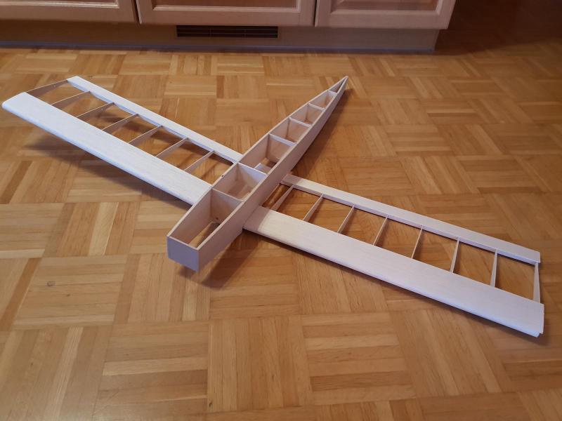

Coś pięknego, a jak waga jak narazie wyszła? Czy dopiero będziesz sprawdzać na koniec ?
Powoli do przodu, zaczyna wyglądać jak samolot. Stwierdziłem że dorobie klapy do lądowania, niby można lądować na zgaszonym silniku (wsumie nawet tak pylonami lądują co widziałem na filmikach) aby za dużej prędkości nie było do podejścia ale po co ryzykować. Zmniejszenie lotek nawet nie odczuje o te 10-15cm w końcu to nie akrobat, a nawet gdzieś czytałem jak ktoś zrobił quickiego to żałował że nie dorobił klap.

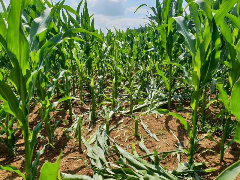

Dziś poszedłem na miejsce "lądowania" siła była potężna, i na co komu kombajny Ale dzika żadnego nie znalazłem ;p
Dużo może nie ale najwyższa łodyga już nie jest najwyższą Dzik najwyżej pójdzie na talerz, dziczyzna ponoć dobra jest

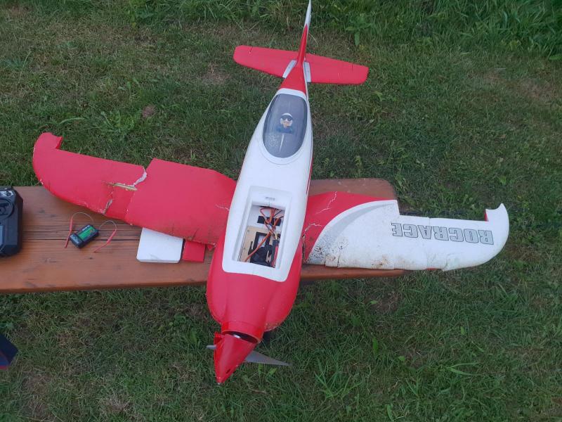

Gdzieś kiedyś widziałem skrzydło do kupienia, kadłub do odratowania, silnik kręci tylko ta ośka na przodzie wygięta, ale ona dokręcana na 4 imbusy, to pewnie też idzie dostać Lipo lekko dostało, jedna cela leciuteńko wbita na samym końcu, będzie żyć no i plus że przy tak silnym walnięciu aż bateria się odłaczyła. Nie wiem jakim cudem bo napewno nie przez pociągnięcie przez baterię, ona sama solidnie przyczepiona tylko przesuneła się o 1cm . Ale dzięki temu pewnie regulator cały bo silnik momentalnie przestał działać. Nie wiem jeszcze co z odbiornikiem, jutro zrobię przegląd, plus tego że antenki były luźno to ich nie wyrwało. Ale siła była taka że mogło je naderwać. Jutro się okaże. Swoją drogą ciekawe jak by to wyglądało jak by wbił się bezpośrednio w ziemię, bo tak to miał "MIĘKKIE" lądowanie w polu
Dziś trochę przegiąłem. Poleciałem za nisko i akurat trafiłem na najwyższą łodyge kukurydzy na polu..... na pełnym gazie
