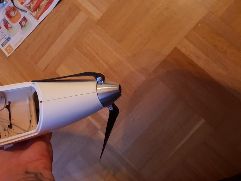

    Dziś zrobiłem oblot po zmianie dźwigni, jest o niebo lepiej. Tak więc dziękuję wszystkim za rady, ogólnie Fox dziś zaliczył pierwsze ciężkie lądowanie. Środek ciężkości ten co był zaznaczony okazał się mocno do tyłu przez co każdy ruch lotek kończył się korkociągiem, udało mi się wylądować z poważnymi problemami. Całe szczęście ucierpiała tylko estetyka, bo w dwóch miejscach odprysnela tylko farba (I tak będę go malować na oryginalne kolory tego numeru) po zmianie ść lata wyśmienicie. W 10ciu minutach lotu 2minuty na silniku ale kręcąc akrobacje, tak więc wysokość szybko spadała. Teraz ląduje za pierwszym razem bez problemu a zrobiłem już z 5 pakietów. Dziękuję jeszcze raz za każdą rade i pomoc:) PS. Kolpak turbo dziś dotarł ale nie zdążyłem założyć jeszcze. Ps2 już z kołpakiem turbo, lepiej to wygląda a i pewnie chłodzenie będzie lepsze niestety nie udało mi się dorwać białego ale to najmniejszy problem.

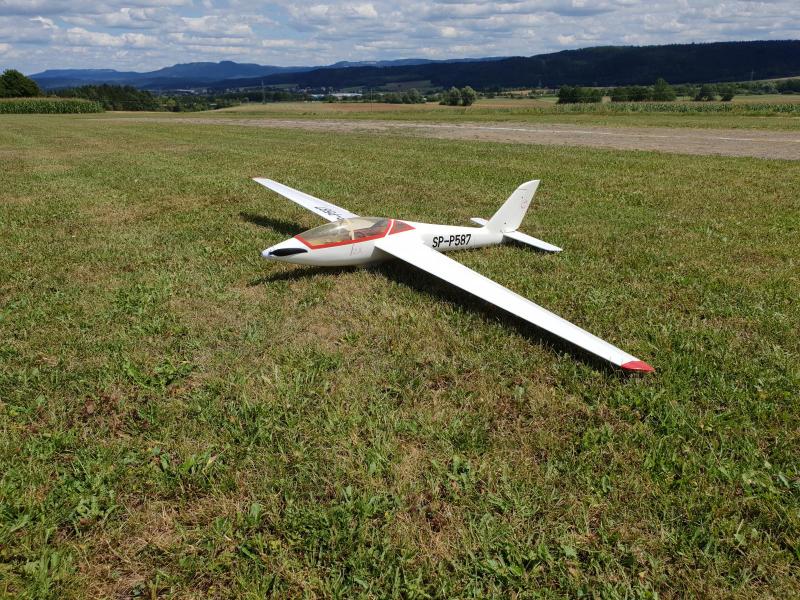

    Ok to tak dźwignia przy serwie 12mm (przy 6mm to jest kosmicznie dużo ) przy sterze 17mm, z tym że przy sterze już nie pokombinuję zabardzo, brak miejsca i bowden musiał by iść bardziej w dół przez co by chodził z oporami. Łatwiej było by coś pokombinować przy serwie tylko na ile? Ps. jeszcze zdjęcie z wczoraj jakoś tak ładnie wyszedł kadr ;P
