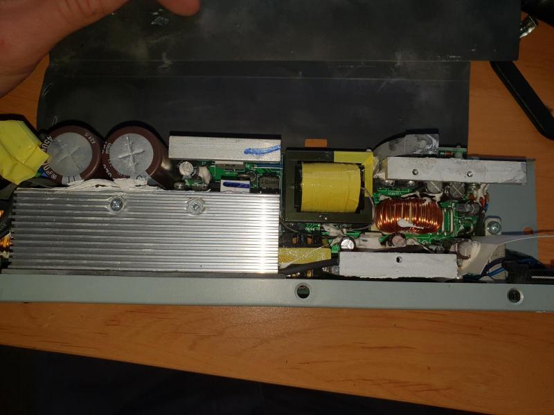

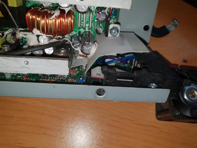

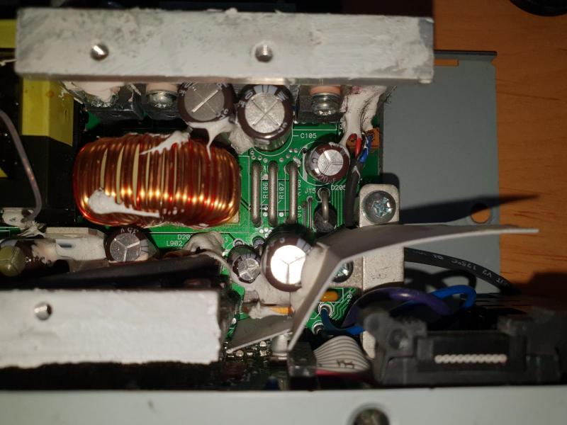

Witam może ktoś coś wie. Mam dwa zasilacze Hp DPS-600PB B. PRZY normalnym włączeniu wszystko działa ale problem zaczynał się podczas ladowania. Doszedłem do tego że jeden serwer się wyłączał. Zacząłem grzebać dalej jeden który działa bez problemu daje 12,5v drugi z którym jest problem daje 13,5v. Gdzieś wyczytałem że Max można dawać 13,3-13,5v i pewnie tu jest problem. Wie ktoś co może tu być nie tak? Jak zmniejszyć te napięcie?

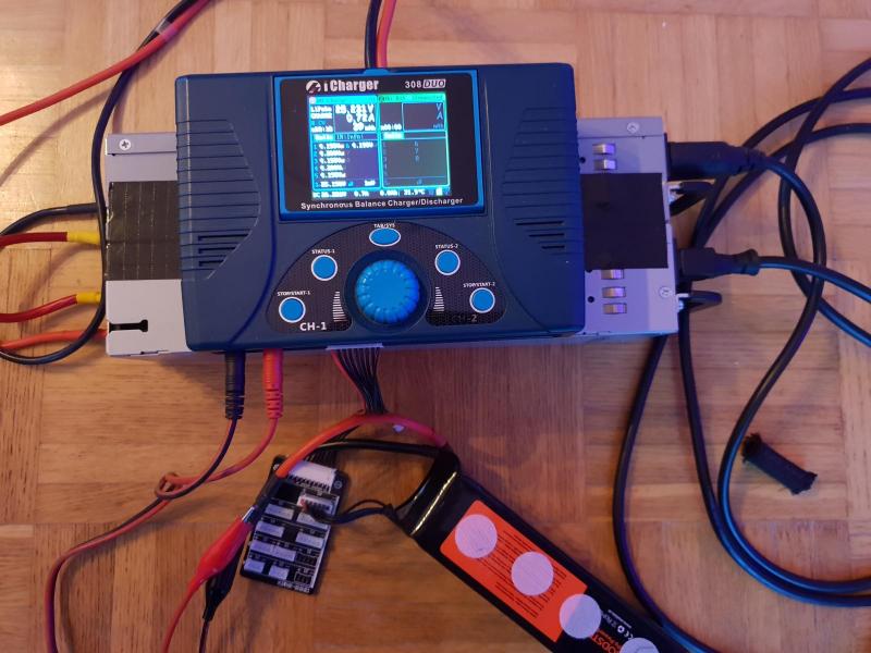

No i mam mały problem. Nie wiem co jest grane. pokazuje 24v włączam ładowanie np na 7A gdy A rośnie do połowy pokazuje error że za niskie napięcie automatycznie spada napięcie na dole ekranu na 12V. Nie wiem czy to wina ładowarki czy zasilacza. PS uszkodzony jest zasilacz. Spada napięcie gdy zaczyna pobierać prąd.....
Dziś testuje ładowarkę oraz zasilacz wszystko jest ok jak narazie dziękuję jeszcze raz za pomoc udzieloną w tym wątku
Tzn same serwery są połączone, kupiłem to od kogoś używane. Chodzi o same kable do kontaktu żeby była jedna wtyczka. Tylko czy kabel to wytrzyma?
Jeszcze szybkie pytanko. Przyszedł mi właśnie zasilacz z dwóch serwerowych. Gdzieś czytałem że muszą być włączane jednocześnie. Ja mam na dwóch kablach osobno czy mogę te kable połączyć razem bez żadnej obawy? Tzn rozciac polutowac i koszulki termokurczliwe?

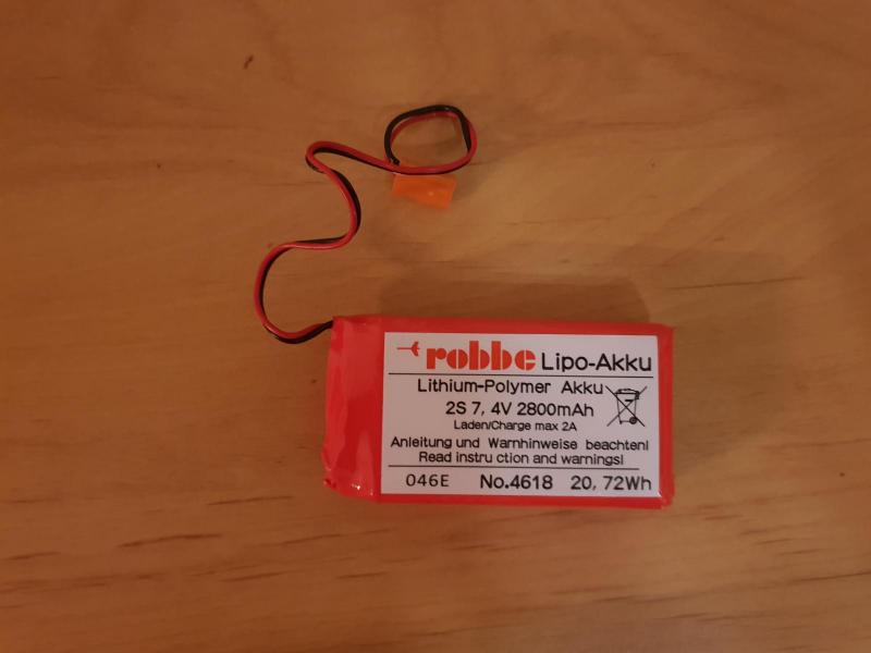

Dokładnie, równie dobrze mógł bym na normalniej baterii jechać. Ale że razem z radiem dostałem je to czemu by nie taka mała ciekawostka że robią takie cuda ;p. Jedyny minus że na normalnej ladowarce bym jej nie lądował, nie wiem jak by zareagowała na to. Jedynie przez aparaturę i dedykowana ładowarka do niej.
Proszę bardzo balancer jest w nim. Żeby nie było że nie dają balancera do akku i nie jest to samorobka tylko oryginalna bateria do Futaby ktora jest holendarnie droga wlasnie przez to Dodam że sama bateria kończy się na nalepce od lewe strony, reszta to balancer. Nawet gdzieś czytałem temat na jakiś forum zagranicznym o tym. Ps. mam jeszcze jedną taką jak ktoś mi nie uwierzy że to nie samoróbka to mogę zrobić razem fotkę.

To zapytam z ciekawości Jakim cudem w takim razie działa lipo 2s Futaby w nadajniku ? Dodam że nie ma w ogóle złącza balancera.

Wow. Polecam poczytać jeszcze trochę na ten temat I dobrze że nie pasuje bo by się odbiornik spalił To ma być elektryk czy spalina ten model ? Od tego zależy co i jak
