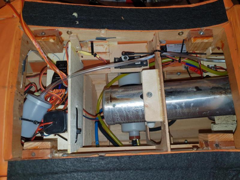

Tłumik jest długi w kadłubie raczej z nim problemów nie ma. Olej to Castrol r2 2t, na 4 litry paliwa 100ml oleju. Najgorsze że w normalnym locie oraz na ziemi wszystko jest ok. Jak leciałem z wiatrem zrobiłem pętle to wykonał bez jąknięcia, pod wiatr muliło. Coś tak czuję że to wina z tym powietrzem, odpowietrzenie pojemniczka zrobiłem (nawet na zdjęciach wyżej jest pokazane jak mi to wyszło). Jak pogoda pozwoli (a z tym raczej ciężko teraz będzie) to zdejmę jedną klapkę na tyle i zobaczę jak się zachowa silnik.
Też o tym myślałem, bardziej o śmigle. Silnik widziałem na filmikach jak ciągnie cięższe modele a kompresja u mnie jest ok. Przetestuje jeszcze ten przelot powietrza akurat to nie jest trudna bo mam parę klapek które moge ściągnąć, jak nic to nie da poszukam śmigła 2 cale mniejsze.
Wczoraj polatałem chwilę, i jest lepiej ale to dalej nie jet to co powinno. Dalej muli przy robieniu jakiś figur. Zauważyłem że gdy leciałem z wiatrem było lepiej (jak by w ogóle tego efektu nie było) pod wiatr mulił. Takie wrażenie miałem. Na lotnisku poradzili aby ściągnąć jedną klapkę w kadłubie z tyłu żeby sprawdzić czy nie robi się poducha bez żadnego wylotu, ale było już zimno i nie sprawdziłem tego.

Idąc za waszymi radami tak mi to wyszło. Wężyk kupiłem pół metra. Klej na gorąco aby nie wyskoczył z pudełeczka. Może środka kadłuba nie sięga ale jest za dodatkową przegrodą. Jak pogoda pozwoli to w sobotę sprawdzę co wyszło. Z tego co wyczytałem po tym zabiegu muszę ponownie wyregulować gaźnik przed lotem.

Ok czyli wiem już co robić, pudełeczko po filmie nawet mam już w ręku (walało się po domu ostatnio ) Wężyk albo muszę kupić nowy (do paliwa) albo silikonowy będzie ok ? Niby silikonowy reaguje z benzyną ale akurat w tym przypadku to raczej kontaktu z benzyną mieć nie będzie? Póki co dziękuję za pomoc, człowiek uczy się całe życie a bez forum to było by to baardzo utrudnione
