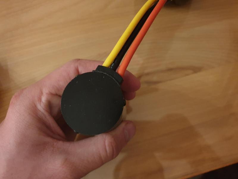

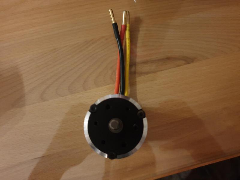

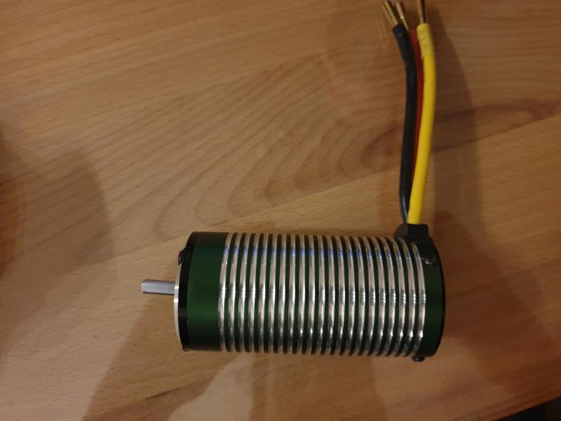

Super dziękuję Czyli ot wsumie bardziej dla auta silnik a dostałem je do edf (gratisowo) ale dobrze wiedzieć Dziękuję
Przeszukałem teraz internet pod tym hasłem i nic nie znalazłem, spruję go jeszcze rozebrać może będzie jakieś małe logo gdzieś umieszczone. Dziękuję za podpowiedz
Witam, dostałem razem z zestawem edf dwa takie silniki. Może ktoś kiedyś posiadał taki silnik i wie co to jest.
