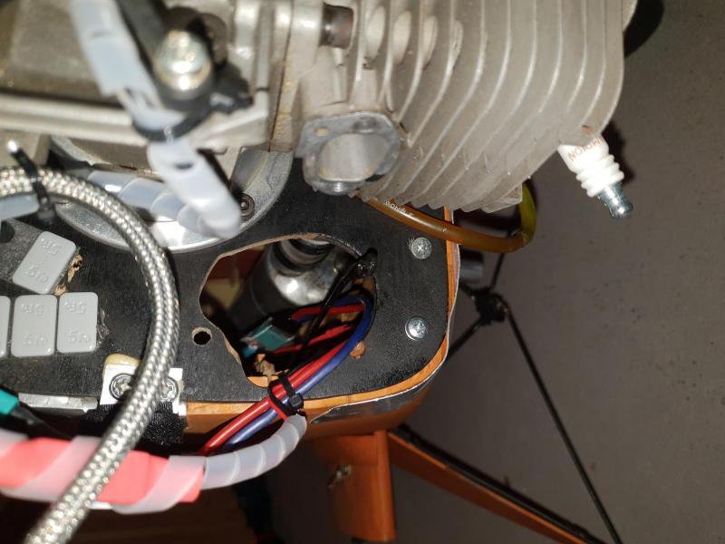

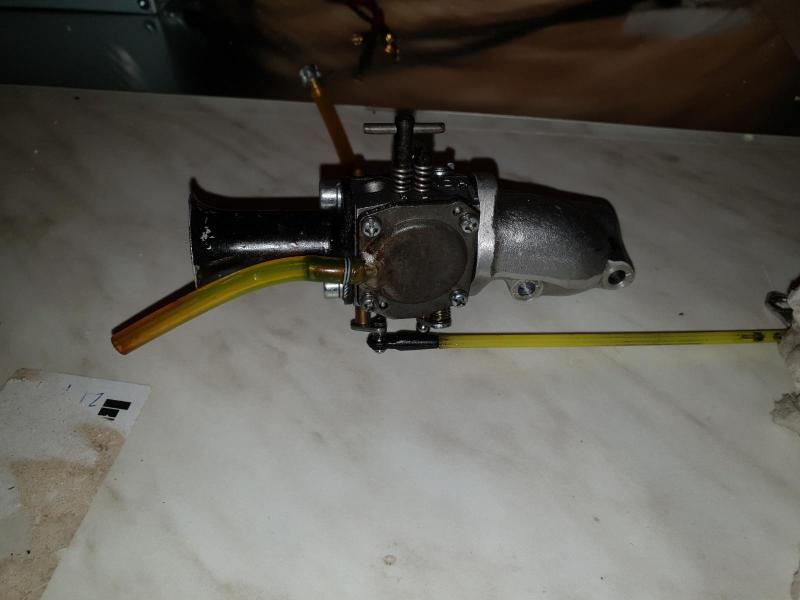

No to tak, wykręciłem dziada aby lepiej było widać. Tak więc ktoś już zrobił ten kruciec. Wlotów wsumie faktycznie wystarcza tak teraz przyoatrzyłem się. Ale ten wężyk do krućca nie za krótki? Jest prawie że z wlotem do gaźnika.
Dziś po pracy zrobię jakieś zdjęcie jak to tam wygląda.
to jest do przerośniętego EDF !!! Panowie no....
Czytałem to właśnie. Ale jeśli u mnie jest ten kruciec oryginalnie to zrobienie nowego coś da?
Zerknę gdzie to u mnie i jak to wygląda. Muszę ściągnąć maskę itp. Dziękuję. Miał tę wężyk wyprowadzony w kadłub. Tak więc dalej nie wiem. Możliwe że po prostu nie daje rady ten silnik na ten model (model waży dokładnie 9,9kg). Choć jak robiłem lot na nożu to też się dławił trochę. Może ktoś coś podsunie.
Witajcie. Mam nie tyle problem co pytanie. Jest to moja pierwsza benzyna. Jako tako na 2t silnikach się znam (motory) to już na modelarskich troszkę to jednak inaczej wygląda. Silnik odpala pracuje normalnie (chyba, tak mi się wydaję) ale zauważyłem że wlot powietrza do gaźnika jest zrobiony w środku kadłuba. Czytałem o tym ale nie znalazłem nigdzie takiego rozwiązania, jedynie że nie może być bezpośrednio wystawiony na strumień zaśmigłowy. Ale pytanie polega na tym że nie zabardzo ma gdzie te powietrze wpadać do tego kadłuba. Jest szczelina gdzie wchodzi tłumik ale nie jest jakoś wybitnie duża. Oraz druga sprawa że nie ma gdzie wylecieć nadmiar. Wiadomo sam pociągnie ile mu trzeba i coś tam wleci ale czy nie za mało? Przy normalnym locie nic się nie dzieję, gdy np lecę pionowo zaczyna dusić (zmniejsza się prędkość i pewnie już tak nie wciska powietrza przez tą szparę, tak to rozumiem) , czy to normalne? Śmigło to 24x10 czytałem że ludzie dają 22x10 ale do akrobatów. Szukałem czegokolwiek na ten temat ale znajduję tylko w elektrykach o chłodzeniu. Zrobić jakiś dodatkowy wlot powietrza? Pamiętam jak miałem pierwszy motorek (dużo powiedziane ) który miał wlot powietrza w ramie (wlot pod d*pą.... stary dobry komarek ) trochę go to dusiło jak dało się inaczej filtr powietrza odrazu inaczej pracował silnik.
Wpłynie. Spaliny nie będą miały gdzie ucieć i będzie dławić silnik, lub nawet będzie gasł. Już nie piszę nawet że raczej śruby nie przypasują.
