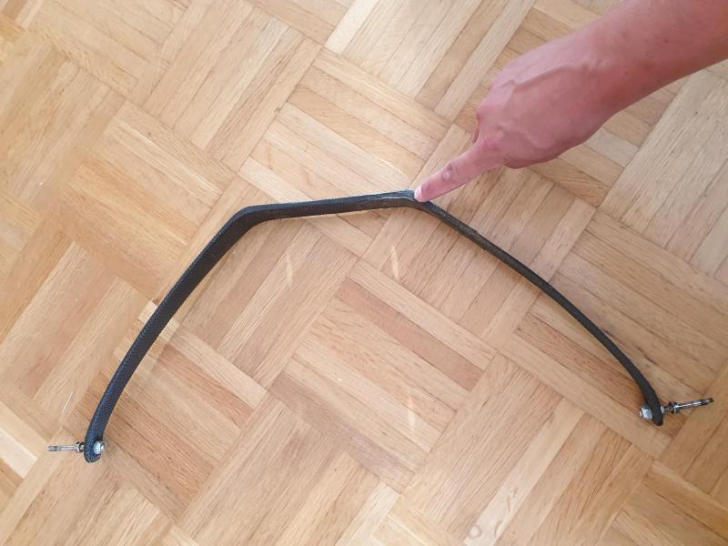

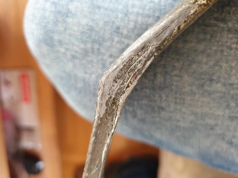

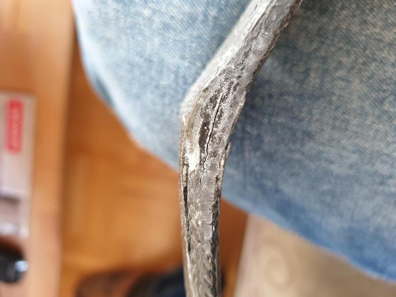

Zaryzykuję, na razie nie mam zamiaru wydawać więcej pieniędzy na ten model raczej po ziemie nowy wpadnie. Póki co po tych 3ech warstwach włókna szklanego, oraz zabawą z wepchnięciem żywicy z paroma włoskami włókna w te otworki trzyma się to naprawdę lepiej niż dobrze. Może puści może nie. Będę monitorować. Jak pęknie pochwalę się Swoją drogą ten model ląduję jak kartka papieru, a pęknięcie podejrzewam powstało (jako dodatkowy czynnik oprócz tego że zeszlifowane było) twarde lądowanie w polu po awarii silnika i dzięki temu już naprawiałem podwozie i straciłem jedno śmigiełko, a że jest to SebArt to wiadomo, ładnie wygląda ale wytrzymałości to to żadnej nie ma.
Nie, problem w tym że poprzedni właściciel nie mógł wcisnąć pewnie tego podwozia i wpadł na pomysł aby je w tych miejscach (co pęka) zeszlifować, przez co własnie się rozwarstwia i dobrze widać co jest w środku. A swoją dorgą kupiłem go od gościa który kasy nie żałuje i kupuje wszystko z górnej półki, na pewno by nie wsadził byle czego (choć przez te zeszlifowanie, te podowize stało się "byle jakie")
Pytam, bo chciałem odpowiedzi jakiejś konkretnej od kogoś kto to robił. Ta napewno by puściła prędzej czy później przy masie modelu ok 8kg. Owinięcie poskutkowało dzisiaj zrobiłem 7 lotów i wszystko jest dobrze. A wygląd, to wygląda praktycznie jak włókno węglowe mógłbym lekko prysnąć czarną farbą i w ogóle nie było by widać. Wolę mieć pewniejsze połączenie, nie musi wyglądać jak z fabryki bo kupno kolejnego śmigiełka za 65-70 euro nie uśmiecha mi sie.
No niestety to nie takie proste już pierwszy punkt odpada. Raczej ciężko będzie znaleźć taka igłe co tam wejdzie (na zdjęciu wydaje się potężne, ale w rzeczywistości jest mała ta szczelina. A pytam bo pewnie taka naprawa była by na chwile. Wolę zrobić to pożądanie niż któregoś razu się zdziwić i złamać śmiglo lub gorzej. Jak narazie ledwo udalonki się tam wepchnąć lekko końcówka skalpela minimalna ilość (więcej już nie chciała) dałem 3 warstwy włókna szklanego. Zobaczymy w niedzielę jak to wyjdzie.
Witam. Mam pewien problem od pewnego czasu. Zauważyłem że rozwarstwia mi się podwozie węglowe. Czy jest jakaś szansa to naprawić? Ew jakieś pomysły? Owinąć włóknem szklanym zalać żywicą? Coś to da?
