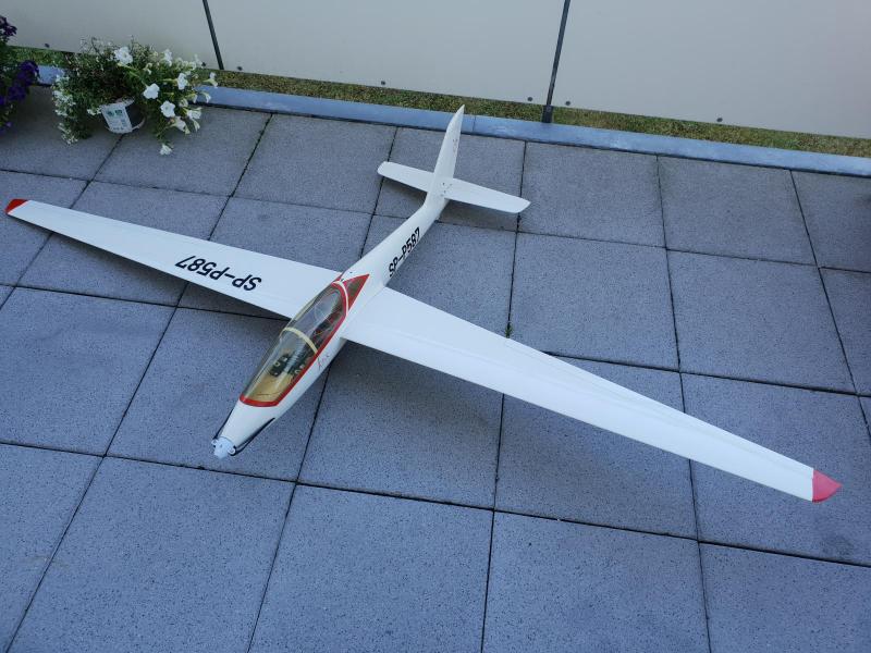

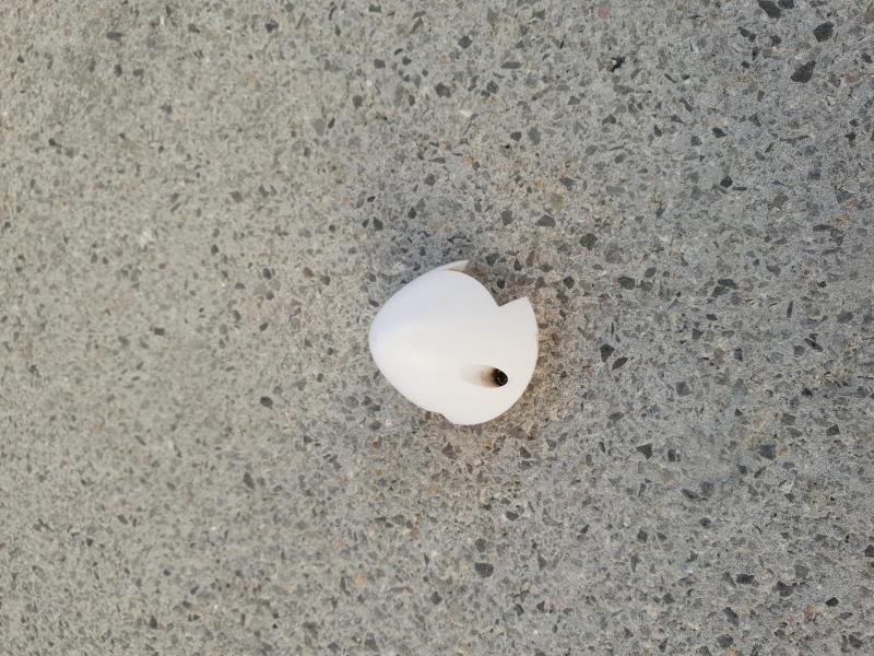

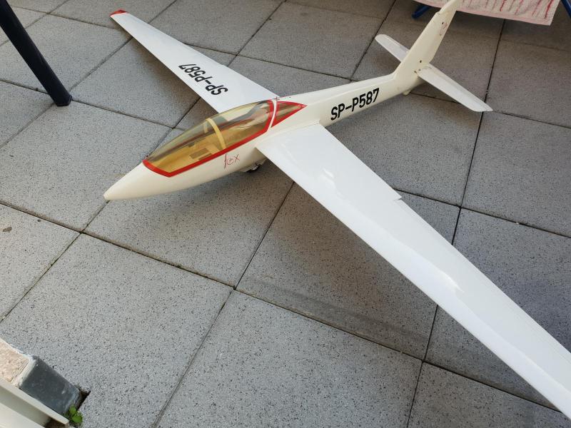

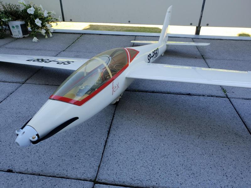

  1. Matijus
    Fox 2m
    Fox gotowy do lotu, wyczyszczony wypucowany waga 1543g. Kołpak zacząłem nawierać ale okazało się że to delikatna skorupka i pękł (może był już naruszony), musiałem jednak obciąć ten przód, zamówię nowy kołpai turbo jak radziliście i będzie ok.

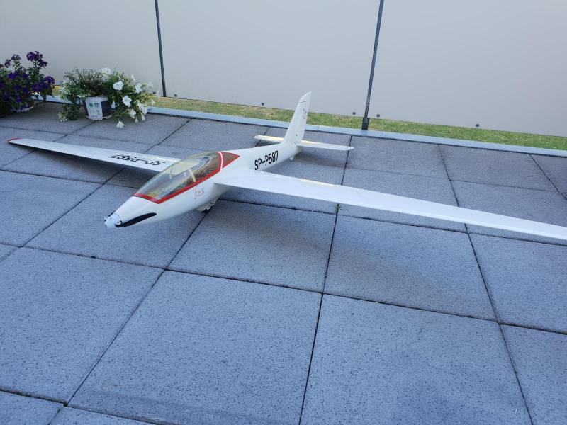

  2. Matijus
    Fox 2m
    Oby teraz to tylko poleciało i wróciło w jednym kawałku . Zapowiada się że jutro oblot, pogoda ma niby dopisać. Nie mogę obiecać że będzie filmik ale postaram się znaleść kamerzystę.
  3. Matijus
    Fox 2m
    zapewne lepiej, i pewnie kupię. Ale to dopiero po weekendzie, a w ten weekend chciał bym go oblatać i zobaczyć czy wszystko jest z nim ok, czy nie trzeba czegoś poprawić. za tydzień jadę na urlop i chcę wziąć go ze sobą. Tak więc na chwilę obecną jestem skazany na ten kołpak co mam.

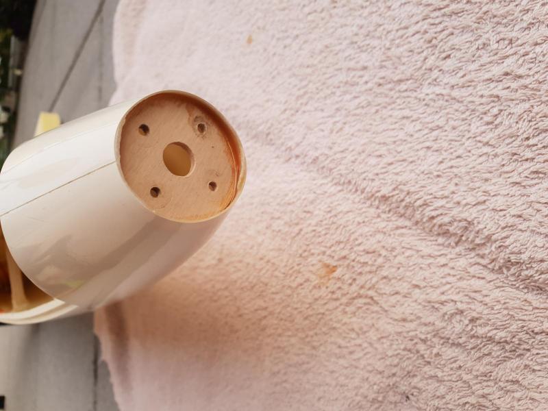

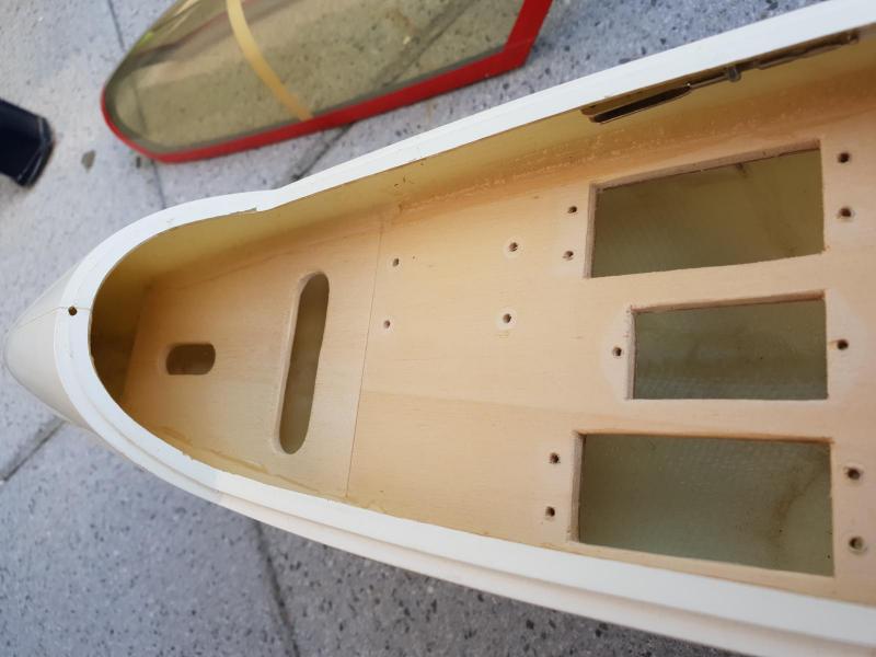

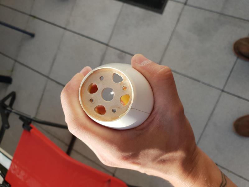

  4. Matijus
    Fox 2m
    Tak wyażurowałem wręgę, pięknie nie jest, ale nie takie ma zadanie myślę że starczy. Gorzej ma się kołpak, ma on śruby po bokach i zastanawiam się czy samego czubka nie odciąć powietrze będzie ładnie wpływać bo nie ma co go tam zatrzymać.

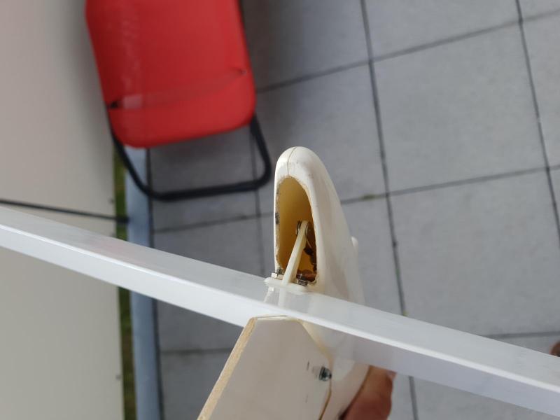

  6. Matijus
    Fox 2m
    Tak te szczelinki w samej wredze bym zrobił to nie problem (już to przemyslałem). A wylot jest spory na ogonie na oko 2cm x 1cm to nie tak że tylko szczelinka od bowdenu jest będę w domu To zrobię zdjęcie o co chodzi, napęd ogólnie planuje tylko do wyniesienia go do góry potem lot bez napędu. PS i dokładnie takie loty mam w planach, góra akrobacje bez silnika, góra itd. Z tym kolpakiem dobry pomysł, aby tak go zrobić, nie wpadł bym na to, dlatego tak jak pisałem przyjmę każdą krytykę aby zrobić to lepiej PS 2. Dodaję zdjęcie jak wygląda wylot.

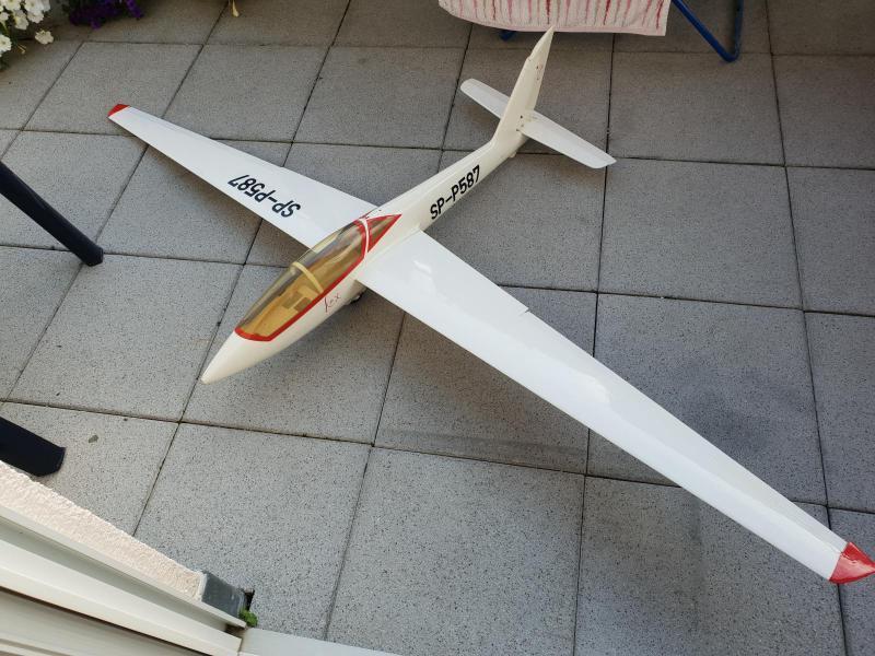

  8. Matijus
    Fox 2m
    Fox żyje rusza wszystkim co ma ruszać ;p Pozostało dopiescic conieco, np zrobić osłony na serwa w skrzydłach (choć to chyba zrobię po oblocie) dobrać jeszcze śruby nylonowe na łączenie skrzydeł. Koło narazie zostanie jakie jest, trochę za dużo zabawy bym miał przy wymianie, pręt jest na żywicę wklejony i zajmie to trochę czasu aby ładnie to wyglądało. Waga jaką wyszła to 1538gram (ciekawe jak będzie latać z tą waga, niby przy 2,2m producent podaje 1,5kg wagi a mój to 2metry). Oraz jeszcze szczelinę trochę powiększyć między kolpakiem a kadlubem dla chłodzenia. Raczej w sobotę oblot jak pogoda pozwoli. Zdjęć brak bo już ciemno jest i średnio coś widać

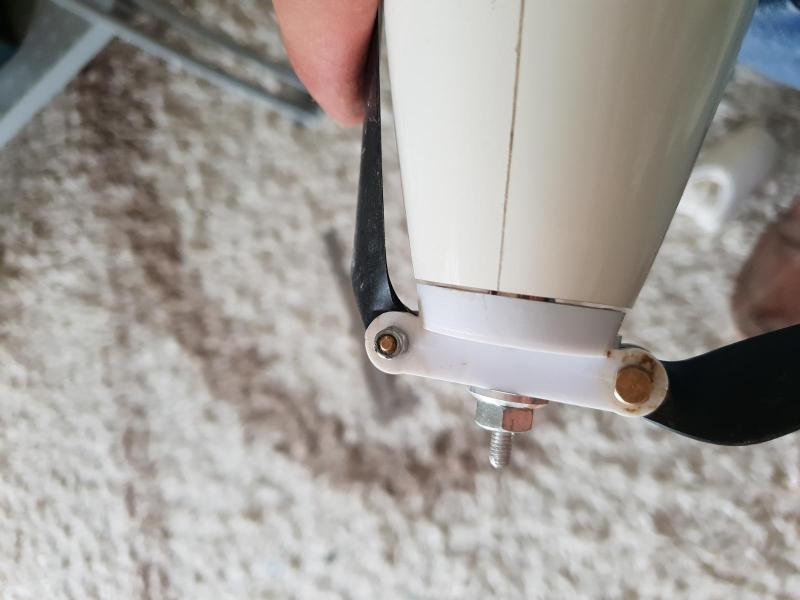

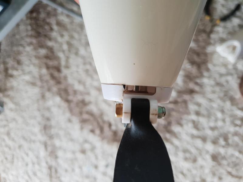

  13. Matijus
    Fox 2m
    Hmm, czyli taki spasowany kolpak to źle, ok coś pomyślę o tym. Kółko popatrzę czy może coś się znajdzie u mnie choć same lotnisko bardzo gładkie mam, ale fakt że twardsze lądowania pewnie będą, a w ogóle Marcin jak Twój Fox szybuje? Po przerobieniu na motoszybowiec? Jest znośnie?

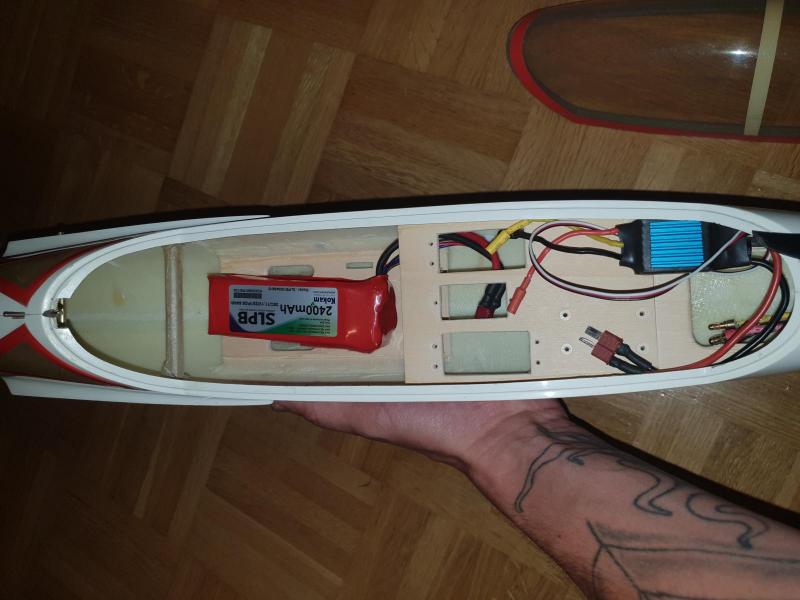

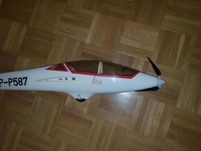

  14. Matijus
    Fox 2m
    Hmm, teraz jest zrobione elegancko jak bym podłożył podkladke musiał bym znowu szlifować kadłub pod skos, a też ciężko powiedzieć czy faktycznie idealnie prosto idzie mi silnik teraz, niby sprawdzałem obliczalem ale..... No właśnie zawsze jest te ale. Chyba jedyny sposób to sprawdzić teraz jak to lata??. I ew wtedy się zastanawiać. Ogólnie wyważenie sprawdziłem już z zamontowanym silnikiem to bateria leży na swoim łożu, nic nie muszę przenosić. No jeszcze serwa ale one to minimalnie dodadzą wagi. Jak narazie waga wychodzi z bateria 1,380g tak więc chyba nie ma tragedii. Bez silnika baterii i regla ważył 980g. PS, teraz mnie martwi aby śmiglo nie haczylo o kabinkę, muszę to przemyśleć co tam zrobić oraz co z chłodzeniem silnika i regulatora? Przejmować się tym? Wylot jest z tyłu gdzie wychodzi bowden do steru wysokości ale wlotów brak. Jak bym miał robić wloty to tak aby nie rzucały się w oczy.

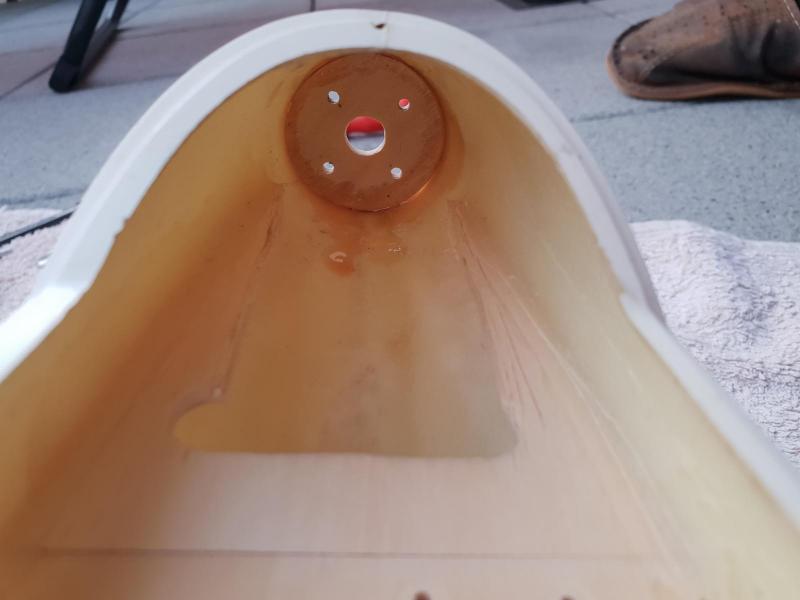

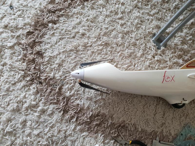

  15. Matijus
    Fox 2m
    Super o to chodziło aby właśnie kolpak ładnie pasował bez żadnych szpar PS. Na chwilę obecną tak to wygląda. Szpara minimalna po wklejeniu wregi zobaczę jak to wygląda i ew zrobię większą. No chyba że wg was jest ok. Narazie silnik wraz z wregą trzymany palcem. Wręga powstała że sklejki, płytkę drukowaną znalazłem ale podzurawiona jak ser. A innej nie miałem. Wręga wklejona na żywicę, teraz tylko poczekać. W jednym miejscu powstał mały prześwit ale został zalany żywicą. Raczej nie powinno wyrwać ;D
