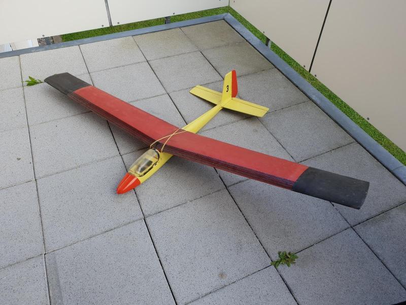

Niestety dziś nie dałem rady oblatać. Przed chwilą skończyłem przygotowania, i jak Piotr napisał na chwilę obecną dałem spokój z lotkami, może kiedyś o ile coś to poleci. Gotowy do lotu wyszło 1060g jak na rozpiętość 1,8m nie wiem czy to mało czy dużo, pewnie sporo bo jakąś starą technologią robiony. Kadłub na pierwszy rzut oka wygląda jak laminat, ale w pęknięty miejscu widziałem jak by plastik to był.
Po co? nie wiem dlatego się pytam, jak wspomniałem wcześniej to jest mój pierwszy szybowiec, w normalnym samolocie nie wyobrażam sobie bez lotek. Może jeszcze dziś się uda z oblotem jak znajdę jakieś gumki, wszystko już gotowe praktycznie jest, a waga gotowego do lotu będzie lekko ponad 1kg. Musiałem sporo dać na dziób aby wyważyć.
Ok. dziś zważyłem szybowiec, sama skorupa waży 759g. razem z elektroniką (jak bym zrobił lotki) waga by wyszła 965g gotowy do lotu. jako że dziś mam wolne to postanowiłem się z nim pobawić trochę. I tu mam pytanie, zrobił bym mu już dzisiaj lotki tylko jakie długie? Robić przy kadłubie czy na końcach skrzydeł? Lepiej na zawiasy czy taśmę? Jak taśmę to w ten sposób? Ps. znalazłem zbocze dość spore gdzie jest dość daleko od jakiegoś domu i myślę że nikt się nie przyczepi tam.

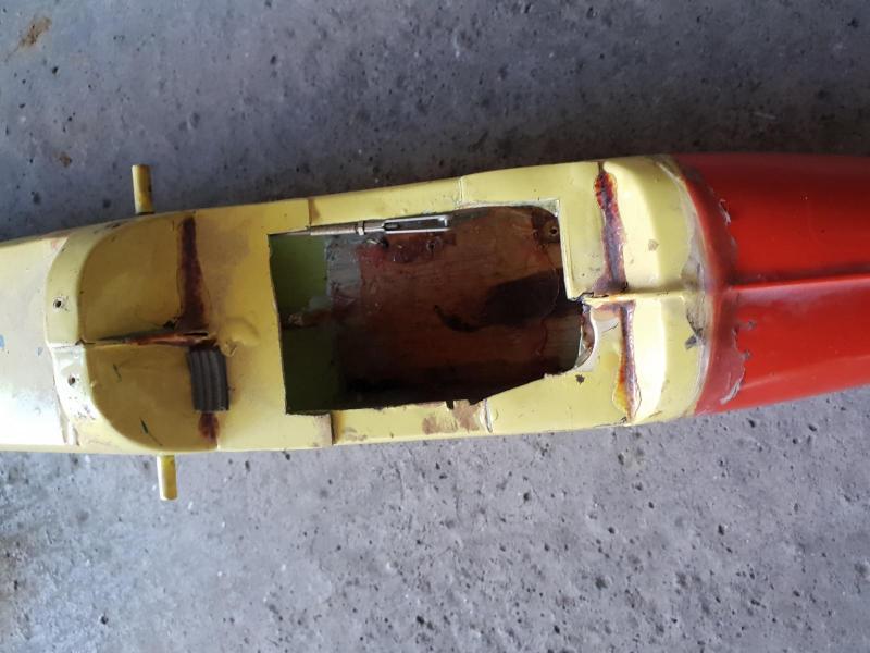

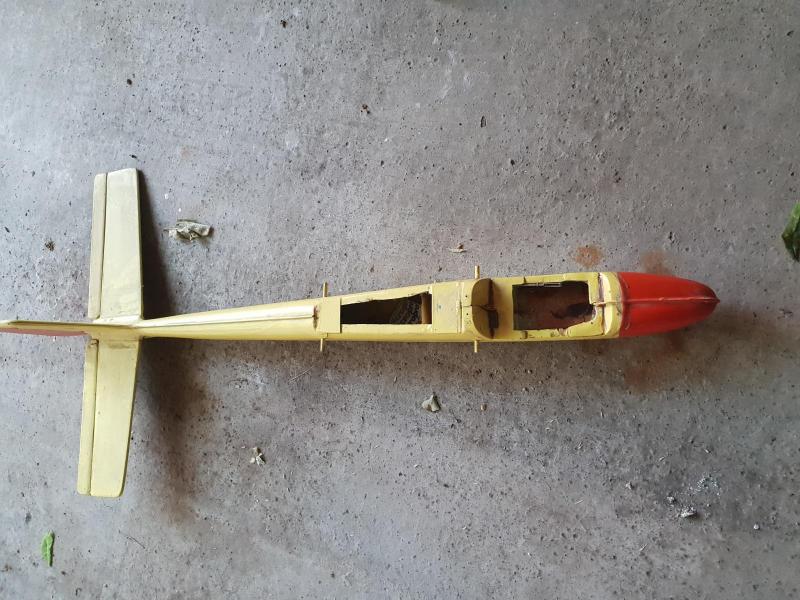

Dodaję obiecane fotki. Jest trochę do naprawienia ale jeden wieczór i gotowe będzie. Wagi pod ręką nie miałem ale sama skorupka na oko waży tyle co mój cały Edek czyli ok 500-600 gram. Wezmę do domu na naprawę to zwazę. Co do wglądu to przydała by się kosmetyka (Ale to jak się okaże że lata), wygląda jak by olejną ktoś go pociągnął a skrzydło jakimś papierem pokryte, nie wiem co to dokładnie.

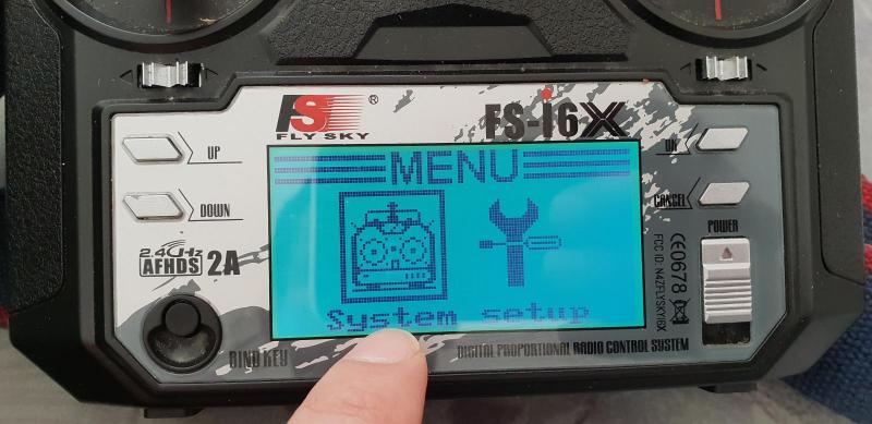

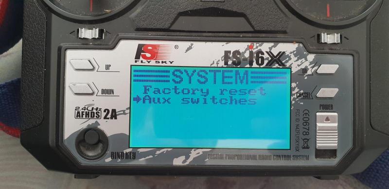

Ok jestem w domu, masz 10ch to zobacz czy masz 10 ustawione w apce. Aby to zrobić wejdź w menu->system setup (ikona aparatury, nie narzędzi) ->aux switches na samym dole i jak masz ustawione Ch6 ustaw na 10ch i wszystko na on.
