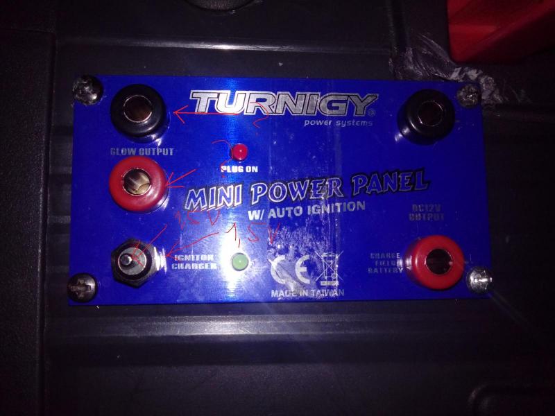

  12. Żarówka nie świeci, zrobiłem też nową fajkę gdzie na 100000% nie mam zwarcia i dalej nic ..... Dobra od nowa bo ja już zgłupiałem też. Tam gdzie zaznaczyem znakiem zapytania podłączam świece tak ? Gdy tak podłączam świece to tam gdzie jest 1,5V wychodzi takie napięcie..... ja już nie rozumiem. Może ktoś mi to wytłumaczyć ?
  13. Niestety drugiej świecy nie mam (dopiero zaczynam ze spalinami) co do robienia zwarcia sprawdzałem czy nie robię i wydaje mi się że nie. Dobra zamówię normalną fajkę w między czasie spróbuję (zanim dojdzie nowa) zrobić fajkę ze spinacza drewnianego może faktycznie coś gdzieś robi zwarcie.
  14. Nie. Nic zero kompletnie. Traci prąd automatycznie gdy podłączam świece.
  15. Ehh jeszcze raz. Na sucho żarzy i silnik zagaduje tylko i wyłącznie na zewnętrznej baterii, z panelu zero reakcji i na sucho i wkręcona.
  16. Banany mam, kable lekko ponad 2 mm (i tu pytanie żyła kabla ma być 2mm czy sam kabel ?) , fajki nie mam tylko krokodylki wszystko polutowane przejście jest (sprawdzałem miernikiem). Czy to może być wina akku ? Podłączałem do samochodowego diesla tak więc spora pojemność. Akku nowe.
  17. Wiem że to zabójstwo dla świecy, ale ponoć automatycznie przy podłączeniu świecy spada tam napięcie do 1,2v pytałem kogoś kto ma ten sam panel i miał nawet ponad 10V i odpalał bez problemu (nie paląc świecy)
  18. Wiem używam przeważnie ale pisałem na starym kompie w którym nie działa sporo przycisków sorki . To tak panel dostałem razem z modelem wyglądał na nowy w opakowaniu itp. Świeca to ENYA N3, silnik K&B 61. Silnik lekko zagadał gdy podłączyłem dwa akumulatorki AAA 900 lecz szybko padły baterie. A z panelu zero reakcji na sucho też nie żarzy (z panelu) wychodziło by że panel jest zepsuty ? Jak sprawdzam na wyjściu kabli do świecy (bez podłączenia) to napięcie pokazuje 9v jakoś tak, a gdy podłącze same świece zdycha napięcie. Zwarcia nie robiłem nigdzie bo sprawdzałem kilku krotnie. Na zdjęciu pokazałem jak podłączam kable.
  19. Swieca grzeje na sucho tylko słabo przy 1,2V o wiele lepiej przy 1,5V fajki jako takiej nie mam z krokodylkow zrobiona minus na silnik plus na czubek świecy oczywiście osobne krokodylki na plus i minus gdzieś za godzinkę będę w domu to podam jaka świeca zdjęcie panelu dam i samego modelu wraz z krokodylkami
  20. Zdjecie dodam wieczorkiem teraz nie ma mnie w domu, Ale gdy podlaczylem swiece pod baterie tak zeby prad byl 1,5v to cos pyrkal silnik gdy baterie spadly do 1,2v to juz wogole nie chcial ruszyc. W koncu nie udalo mi sie go odpalic podlaczalem tym samym sposobem co panel i cos tam sie udawalo.
  21. Witam mam problem z tym panelem. Gdy podłączam do zasilania (akumulator samochodowy) wszystko jest ok ale gdy już podłącze kablami świece automatycznie odcina prąd sprawdzając nawet miernikiem jest 0v na wyjściu na świecę, jest to moja pierwsza spalina pierwszy raz go uruchamiam czy coś robię źle ? Może to być akku samochodowe czy musi być jakiś mniejszy ten akku ?
