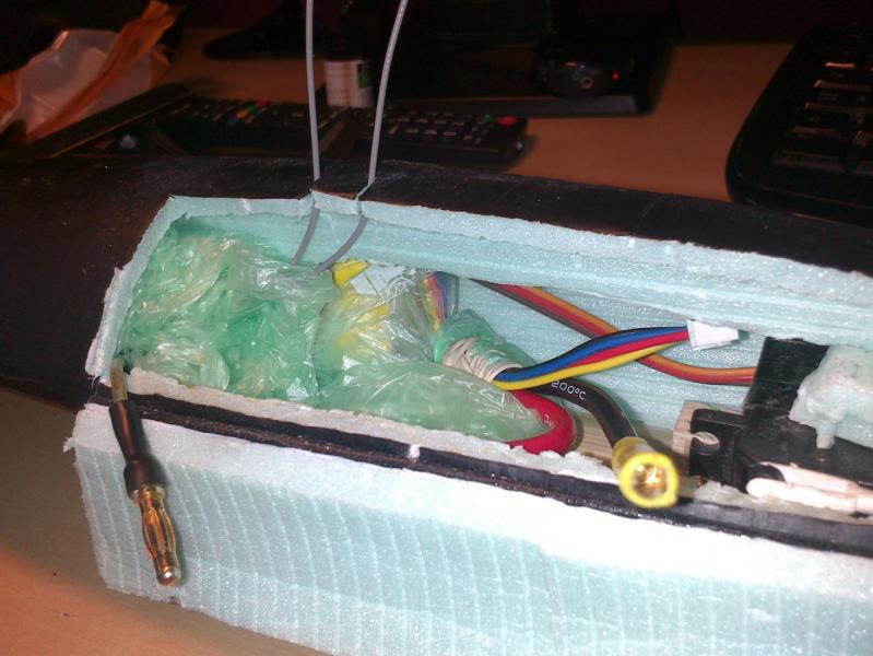

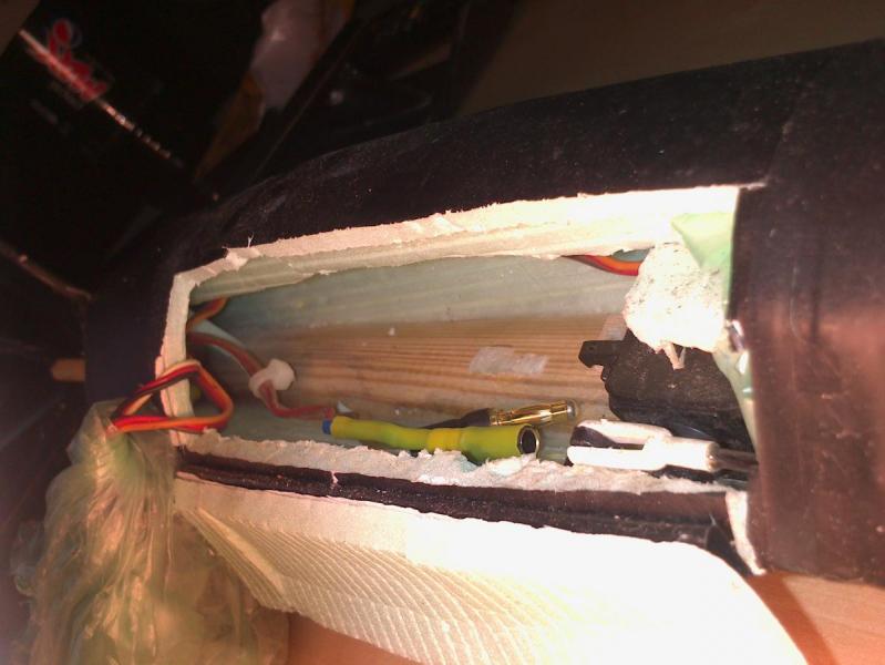

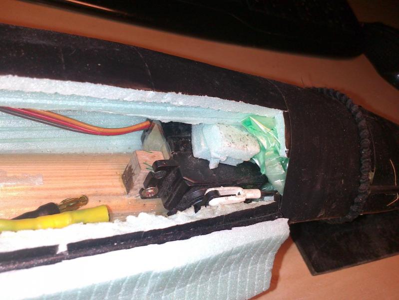

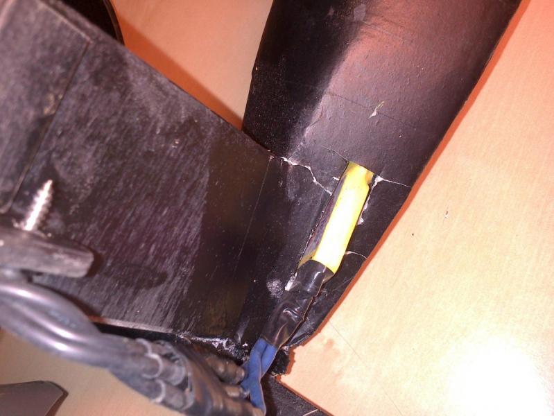

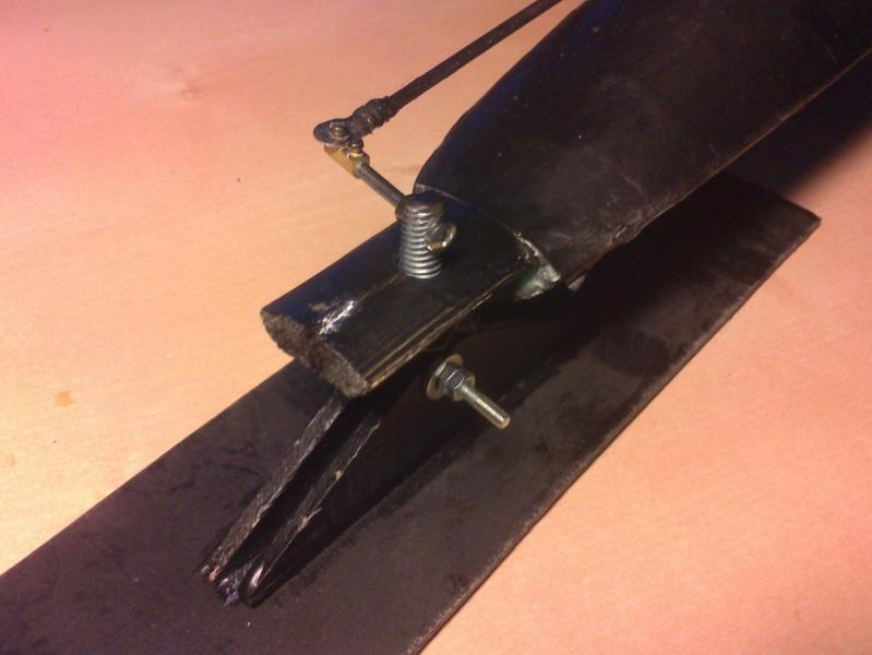

Generalnie cała elektronika trzyma się na wcisk i jest popakowana w worki , albo zaizolowana taśmą. Skorupa jest już trochę zmęczona, ale deproniaki to raczej jednosezonowce. Zgubiłem gdzieś 2 przycięte wkręty przy ostatniej naprawie, więc 2 "straszą" poniżej widać zmęczenia Serwo przykręcone i przyklejone Miejsce na pakiet Tutaj wszystko upakowane. Odbiornik działa jak klin mocując pakiet. Obudowa jest twarda, a wszelkie wstrząsy pochłonie i tak skorupa , więc o niego się nie boję. -

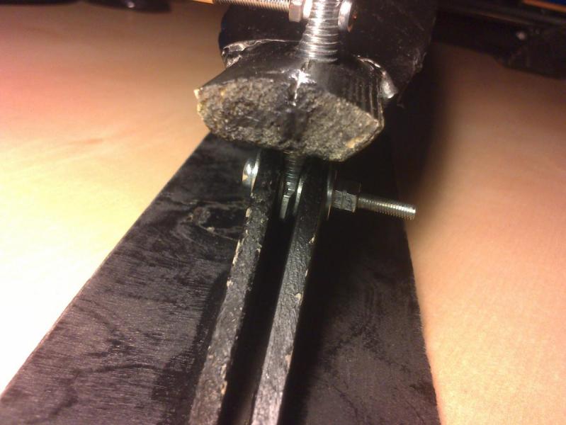

Tak wyglądają nartki. Teraz dopiero zdaję sobie sprawę, że tyłu nie zarzuci na nieubitym ,drobnoziarnistym śniegu (co innego, jak powstanie "skorupa"), zrezygnuję ze stateczników pionowych, ale myślę, czy nie wyposażyć go w poziomy statecznik w układzie "T" z regulowanym kątem, co pozwoli zmniejszyć przyczepność tyłu przy dużych prędkościach (projektant samochodu złapałby się za głowę ) -
