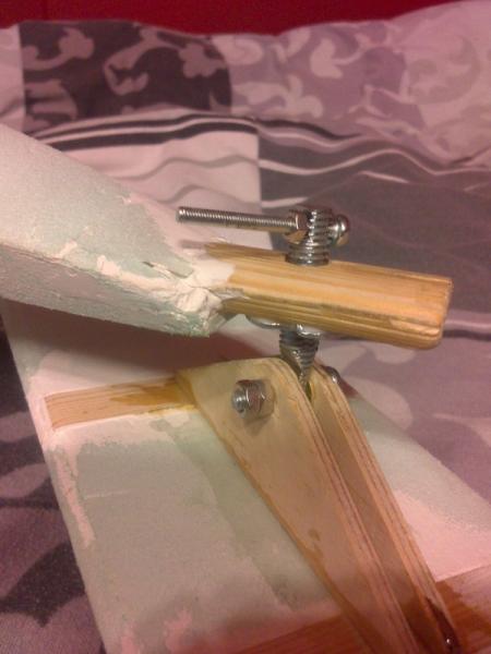

Nadchodzi czas na najbardziej istotne elementy, czyli mocowanie pływakonart. O ile tylne są w miarę proste, bo sprowadzają się do zwykłych zawiasów, o tyle z przodu trzeba wymyślić jakiś sprytny sposób na skręcanie. Tutaj pojawia się pytanie, czy oś ze śruby m5 wytrzyma ? One chyba nie są jakoś specjalnie hartowane , więc wypadałoby oś zahartować , a następnie odpuścić ? A może użyć jeszcze grubszej ? Tak się prezentuje całość na dzień dzisiejszy. -

To jest raczej konstrukcja jednosezonowa. W płozy będą wklejone po 2 sosnowe listewki sosnowe 15*3 ,na nich spoczną 2 trójkąty opisane wyżej i 2 z góry, co stworzy zazębiające się przeguby. Nie wiem, czy spód będę wzmacniał. Może podkleję go jakimś laminowanym papierem, "gumolitem" albo plastikową folią, jeśli wytrzasnę skądś takową. W grę wchodzi też oklejenie papierem pakowym/ śniadaniowym i pomalowanie jakąś nieżrącą farbą. Co do linku. Projekt ciekawy, ale balsy mi szkoda puki co. Jak mnie najdzie na jakiś poduszkowiec ,albo kolejny tego typu projekt, ale na spokojnie , to pokuszę się o dokładniejsze zaplanowanie i materiały z wyższej półki Tak wygląda na chwilę obecną. Ot taki sobie karaluch na trzech bananach Prace nie idą w jakimś zastraszającym tempie ze względu na to, ze używam kleju dragon, który schnie długo, a jest gęsty i ciężki w nakładaniu. W portfelu mam niestety soczyste zerro ,więc robię z tego, co mam. -

Czyli moje połączenie airboat'a z trike'm. Tak to wygląda po jakichś 2 godzinach rozmyślań i wycinań. Planów jako takich nie ma, był tylko szkic, wszystkie szablony rysowane na bieżąco. Konstrukcja pływakonart wymaga jedynie dwóch profili podłużnych, żadnych poprzecznych wręg nie planuję. Krawędzie spodu i góry zostaną zeszlifowane tak, aby tworzyły elementarne płaszczyzny. Na tak zeszlifowane krawędzie przykleję prostokąty z rowkami poprzecznymi, które usztywnią boki zamiast wręg, a następnie obetnę je i zrównam- nic prostszego . W górne pokrycie wkleję łoża pod zawiasy (zdaję sobie sprawę z momentów skręcających podczas zwrotów pojazdu, dla tego zawiasy przybiorą kształt niskich i długich trójkątów, co zwiększy powierzchnię klejenia z łożem na pływaku i rozłoży równomiernie wszystkie siły). Za trzpienie posłużą zwykłe śrubki m5 lub m4 i odpowiednie nakrętki. Jak będzie czas, to pojazd dostanie spojler z przodu (ze zmiennym kątem nachylenia) , co pozwoli na korzystanie ze skoczni bez ryzyka ,że pojazd zaryje przy lądowaniu i umożliwi jazdę tylko na tylnych płozach .
