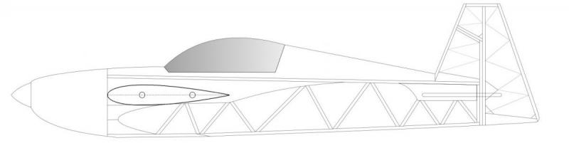

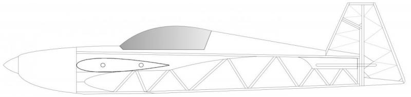

Może z tym F3A trochę przesadziłem, chociaż z tej klasy miał mieć głównie wydłużony kadłub , statecznik (poziomy) chyba jest ciut za duży. Sylwetki kadłuba nie miałem zamiaru upodabniać bo nie podchodzą mi wysunięte do przodu kabiny. Druga sprawa, przy przenoszeniu sylwetki do nowego pliku popaprałem coś i była wyższa, niż oryginał. Zorientowałem się już po narysowaniu kratownicy i po spłaszczeniu zrobiła się pół mm cieńsza. Całe szczęście tylko pół mm, co nie robi kolosalnej różnicy. Takie ryzyko korzystania z prostych programów:p . Poprawna sylwetka wygląda tak: Niby kilka % ,a dla mnie różnica kolosalna. -

Kratownica i statecznik zamieniony na płaski. Następna przewidywana aktualizacja, to już gotowe plany. -

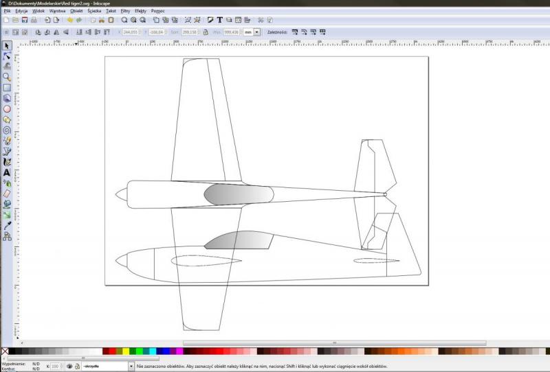

Jako że moja ostatnia depronowa improwizacja okazała się ciut za ciężka dla zestawu silnik, regulator i pakiet z racji swojej nie do końca przemyślanej konstrukcji i rozłożonej w czasie budowy, postanowiłem wprowadzić kilka zmian i opracować proste plany, którymi po skończeniu oczywiście się podzielę (umrę ze szczęścia, jak chociaż jedna osoba sie podejmie budowy). Założenia: -konstrukcja balsowo-węglowa , prosta, jak tylko się da (skrzynkowa, z obłym garbem i maską przypominająca popularne tartaki) -samolot do akrobacji "mieszanej" ,czyli 70% latania precyzyjnego a'la F3A ,30% 3D -możliwie jak najlżejszy: dobrze by było zmieścić się poniżej 700g przy rozpiętości 80-90 cm -niełamliwy przy lekkich puknięciach (jak każdy inny model) -przede wszystkim każda część przemyślana 2 razy, żeby ni było niespodzianek podczas budowy. Do rysowania planów używam prostego, jak budowa cepa programu "inkscape" oraz darmowej wersji "profili2". Na razie tyle, wkrótce zabiorę się za wręgi, kratownice i żebra. Relację z budowy też zamierzam regularnie uzupełniać. Mam jeszcze pytanie, czy profilowane stateczniki w tak małym modelu to nie będzie przerost formy nad treścią , jak sądzicie ? -
