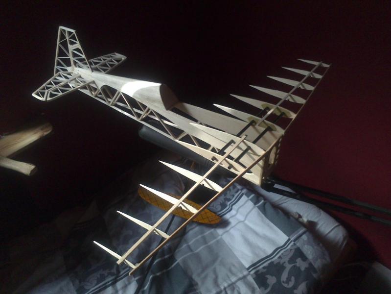

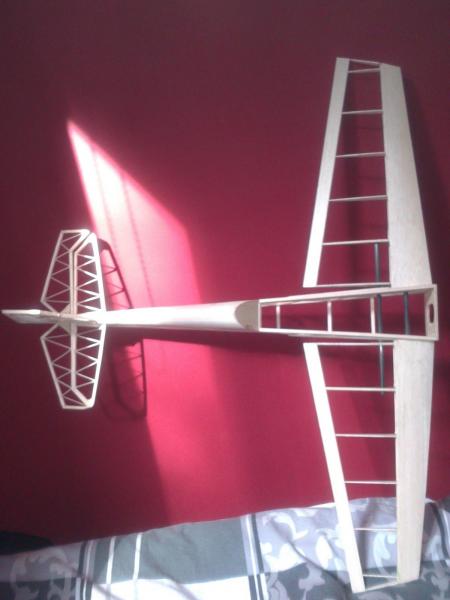

Niestety teraz już model wchodzi na taki stopień zaawansowania, że stosunek włożonej pracy do postępu wizualnego będzie maleć wykładniczo -Domek silnika: mimo, że lubię piłkę włosową, to dużo sprawniej praca idzie wiertarką , dłutem i pilnikami w imadle. Elementy robione od razu dwa. - Tutaj model z wstępnie zmontowanym domkiem i lotkami gotowymi do montowania zawiasów. Skorupa w tym stanie z silnikiem KD A22-L Waży około 280g, czyli sam model puki co 200g . Waga do loru ,jaką przewiduję na obecną chwilę to... 666 g ,co już mi się raz zdarzyło .Zdjęcia robione w kiepskim oświetleniu, dla tego po podniesieniu kontrastu i innych poprawkach koloru model wygląda, jak miejsce zbrodni w UV. Na żywo wygląda czyściej. -

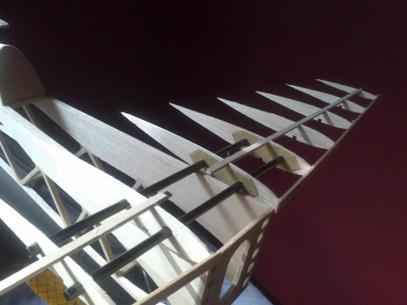

Kesony są w planie. Skrzydła dostaną też paski balsy na żebra. Ja nie wyznaję skrzydeł konstrukcyjnych bez kesonu, o to możesz być spokojny! Edit: Skrzydła maja jż wypełnienia między dźwigarami (o ile dobrze pamiętam z balsy 1.5) , kesony oraz skrzynkowy spływ. Spływ najlepiej robić tak, że wycinamy sobie 4 odpowiednie paski balsy, na dwóch zaznaczamy linię szlifu (jest w planach narysowana) następnie sklejamy ze sobą obie połówki spływu (szlifowaną i nieszlifowaną) i spinamy klamerkami. Później ,jeśli jest taka potrzeba zrównujemy końcówki żeber (odcinamy tam gzie trzeba 2-3 mm "zerowej grubości" -wiadomo- człowiek nie laser . Tak przygotowane spływy przyklejamy do żeberek (wracając ze skrzydłami na plan w moim przypadku. Można oczywiście zrobić spływ od razu.) -

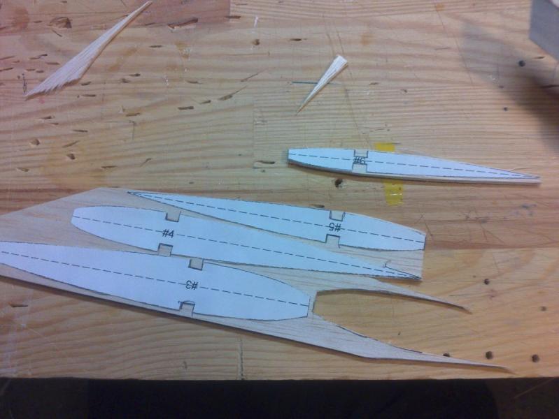

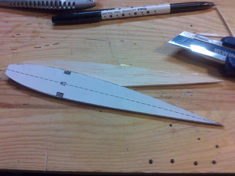

Na coś podobnego wpadłem już wczoraj i zdążyłem wprowadzić w życie. Ale dzięki za zainteresowanie Edit: Postęp prac: Żebra (metoda wycinania- moim zdaniem najbardziej odpowiednia przy tak małej ilości) , łącznik- koledze kolegi modelarza wodnego nie do końca udała się pokrywa pływaka w ślizgaczu, przygarnąłem wraz z innymi ścinkami. dla jednego śmieć, dla innego skarb . Kilka minut z piłką włosową, wiertarką i mam kevlarowo-szklane wzmocnienia. Całość zaczyna wyglądać... -
