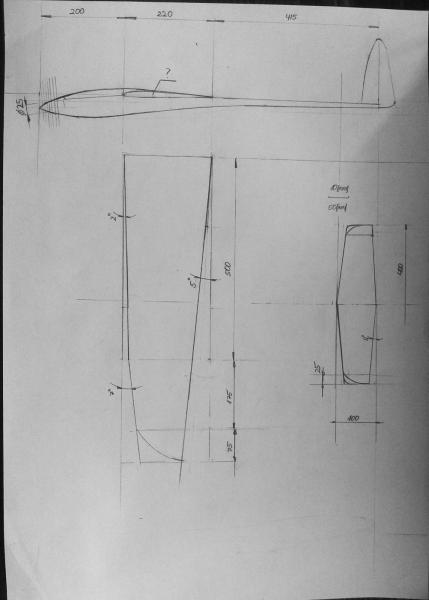

Użebrowanie skrzydeł zrobione. Oczywiście nie przewidziałem, że liczby 500 i 175 będące długościami kolejnych sekcji trapezowych skrzydła nie mają (sensownych dla określenia ilości żeber w równych odstępach, licząc żebro dzielące sekcje, którego pozycja jest z góry ustalona) wspólnych dzielników, dla tego końcówka ma żebra ciut gęściej. Można było od biedy szukać dzielnika dla 675, ale wtedy żebro dzielące wyszło by w tak nieszczęśliwym miejscu, że byłoby więcej kombinowania... Lotki/ klapy: tutaj zostawiam dowolność, sugeruję tylko szerokość 40 mm. Szablony profili: obwódkę 1mm oraz 1,5mm zostawię na całym obwodzie, więc będzie dowolność w kesonowaniu. Ja zostawię na przykład żebra za dźwigarem bez kesonów, a do dźwigara i lotka/klapa będą miały kesony. Dźwigary poprowadziłem prostopadle ,co będzie dawało nawet możliwość dzielenia skrzydeł, jak komuś zachce się wersji przenośnej (na końcówce są w najgrubszym miejscu, u nasady trochę za- z racji niezmiennych praw rządzących matematyką ) Ogólnie polecam wszystkim amatorskie projektowanie własnych konstrukcji- masa zabawy i zawsze jest szansa, że zostawimy coś fajnego po sobie . -

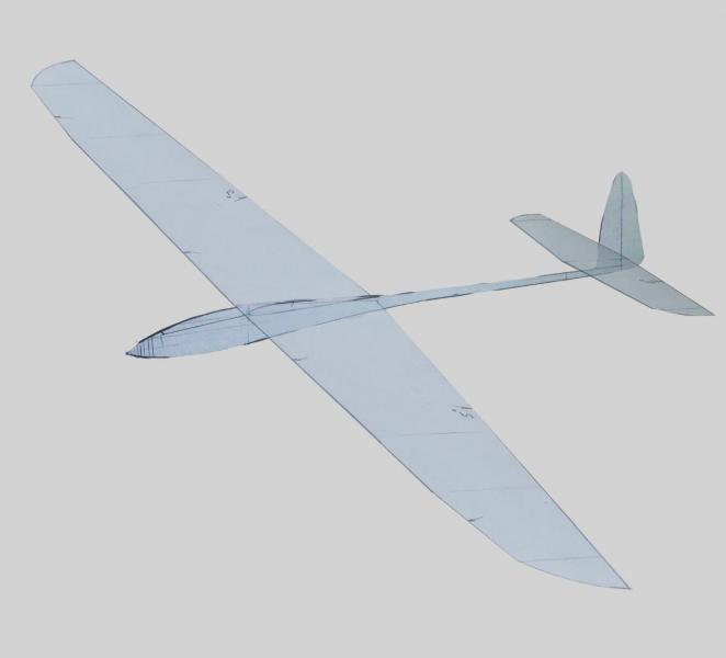

Guppym miałem problem wylądować na małym boisku i tuż po tym, jak nabiłem sobie siniaka próbując wylądować do ręki (dalej były już drzewa) postanowiłem , że następny podobny model będzie miał klapy. Po prostu zamiast dwóch serw 9g dam cztery 5g. Odległość między spływem skrzydła ,a natarciem statecznika zwiększyłem do 40 cm. W miarę oddalania się od osi podłużnej modelu - odległość ta rośnie , więc myślę, że to będzie optimum. Nie posiadam niestety szerokiej wiedzy z zakresu aerodynamiki, ale niektóre rzeczy po prostu widać i czuć . Kretów nie przewiduję w tego typu modelach, ale jakiś dodatkowy kawałeczek płaskownika rzeczywiście nie zaszkodzi w sekcji ogonowej. -
Witam. Jakiś czas temu naszkicowałem sobie taki oto wstępny projekt, który to szkic przerysowywać zacząłem na komputerze. Założenia- latanie rekreacyjne, czyli trochę termiki i podstawowe akrobacje. Będzie to w zasadzie klonem Guppy'ego jeśli chodzi o konstrukcję kadłuba- obudowanie rurki balsą. Profil puki co przewiduję AG-24 na skrzydła i CRD (co ręka dała) symetryczny na stateczniki. Jedna rzecz, jaka mnie zastanawia i trochę niepokoi to poziom statecznika i skrzydeł- nie wiem, czy ich płaszczyzny nie są zbyt blisko siebie? W większości szybowców poziomy statecznik jest umiejscowiony w połowie pionowego, lub w układzie T. Jakbyście mieli jakieś sugestie/uwagi , to chętnie przyjmę. Na etapie projektowania jeszcze się da wprowadzać zmiany, później jest już coraz trudniej Co do lotek na przykład nie mam pewności- może po 30-40 cm, a reszta to klapy, może klapolotki jak w DLG, może lotki i klapy "krokodyle" ? Na razie tyle ode mnie. Być może niedługo skończę plany ,które na pewno nie będą dokładnie wszystkiego narzucać. Znajdą się w nich obrysy, rozmieszczenie żeber, dźwigarów, kesonów, szablony , umiejscowienie rurki fi6 w kadłubie, kilka wręg. Udostępnię to wszystko jeszcze przed budową, także dam się wyprzedzić, o ile ktoś się podejmie budowy. *Belkę ogonową przedłużę bo widzę teraz, że wygląda to dobrze tylko na rysunku.

Ja od dłuższego czasu myślę o nowym motoszybowcu. Mam Guppy'ego, który jest już zmęczony, i nie mam po prostu ochoty poddawać go renowacji. Myślałem o czymś do złudzenia podobnym, dzisiaj stworzyłem taki wstępny szkic. Model miałby 150 cm rozpiętości (oczywiście można wszystko powiększyć/pomniejszyć. Rozważam statecznik pływający na około 1/3 wysokości pionowego. Zastanawiam się nad profilem skrzydła takim, żeby dobrze zachowywał się w termice. Jakieś sugestie co do profilu lub inne?

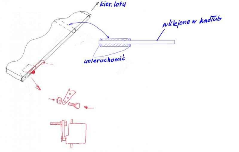

Dokładnie Robercie. Oba stery na jednej prowadnicy. A gniazdo śruby oczywiście ze sklejki lub nawet czegoś mocniejszego(cierną powierzchnię najlepiej byłoby potraktować papierem 2500, a gwint ze śruby usunąć lub nałożyć na niego koszulkę od bowdena?,) Jako blokady podkładki o odpowiedniej średnicy albo pierścienie ze sklejki. A jeśli zostaniesz przy swoim ,to upewnij się, że oś obrotu jest w środku aerodynamicznym statecznika lub w najgorszym wypadku lekko przed. Umieszczenie osi za środkiem byłoby, jak bieganie z płytą depronu trzymając ją poziomo przed sobą - jak przy dużej prędkości doszłoby do wychylenia, to już trudno wrócić do neutrum. Ale u ciebie już widać na oko, ze jest OK. Dobrze widzę, że serwa mają metalowe tryby ? Jeśli tak to na pewno zwiększa to szanse powodzenia. -
Su-22M4 z planami
Lord Rzeźnik odpowiedział(a) na robertus temat w Skrzydełka, kaczki i "odrzutowce"
Wygląda bajecznie, Martwi mnie tylko napęd statecznika.Użycie serwa jako elementu przenoszącego obciążenia zginające? To jest jakiś sprawdzony patent? Jeśli nie, to ja bym proponował takie rozwiązanie. -

Ja bym zmienił kadłub na przestrzenny , coś na zasadzie guppy'ego - jest łatwy do zrobienia , dobrze wygląda, lekki i mocny, z łatwością zmieścisz wyposażenie. Ale jego rzut z boku oczywiście oryginalny Profil zmienić na któryś Ag ,wydzielić stery kierunku, wysokości, napęd sterów przez linki. Jak pojedynczy wznios, to grzechem będzie nie zrobić lotek, a nawet klapolotek. I powiększyłbym ją do jakichś 160 cm. Tyle mi na razie przychodzi do głowy.
