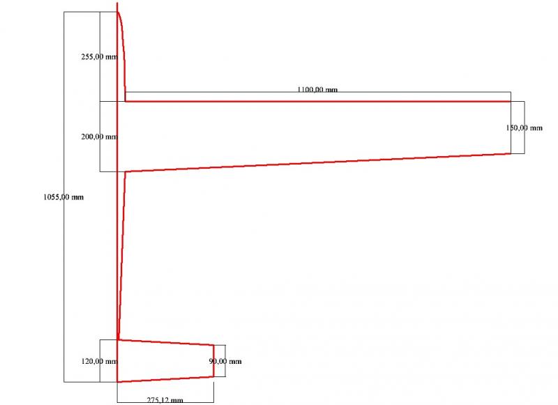

Jeżeli zwęzimy tylko końcowkę zmniejszy sie na powierzchnia płata, więc jak wynika ze wzoru wspólczynnik na urośnie, więc jeżeli chcemy zostawić taki współczynnik jaki był musimy zwiększyć powierzcznie płata przez zwiekszenie rozpiętości lub cięciwy przykadłubowej. Polecam raczej pierwszą opcję, zwiększymy razem wydłużenie płata, które w tym modely jest dosyć niewielkie jak na szybowca. Co do tego ile ma być zwężenia na końcu to im mniej tym szybciej model zerwie strugi i będzie przepadał (stosując zwichrzenia można to trochę zniwelować) ale proponowałbym coś w granicach 150mm na końcówca i 200mm przy kadłubie i dać dodatkowo 20cm rozpiętości, w takiej sytuacji wsp. A miałby wartość ~0,65. Można byłoby jeszcze coś zrobić z tym kanciatym statecznikem np zrobić go jako trapez równoramienny-cięciwy 130 przy kadłubie i 100 na koncówce, rozpiętość bez zmian, wsp. A w takiej sytuacji to 0,58. W załączniku podsyłam profil rg-15 200mm. Zaraz jeszcze podrzucę rysunek jak ja bym taki model widział. Rg15.DXF
Oj chyba jest coś nie tak z tym wzorem na wsp. A. Pomieszałeś znaki. Ale wsp. jakimś cudem wyszedł dobrze. zamiast mnożenia wstawiłeś dzielenie i na odwrót, ale pomińmy to. Współczynnik dla modelu z lotkami dobierałbym raczej tak żeby było max te 0.5 tym bardziej że ma to być zwinny szybowiec akrobacyjny, więcej będzie dobre dla modelu bez lotek, chociaż miałem model który miał A około 0.2-0.3 bez lotek, a był na prawdę zwinny. Co do wzorów na wydłużenie to jest to: =b2/S, przy czym "b" to rozpiętość, a "S" to powierzchnia płata U Ciebie jest aktualnie: -wydłużenie stetecznnika=4,23 -wydłużenie skrzydła=11,11 Ogólnie model tak jak jest powinien latać i być sterowny.
Współczynnik stateczności poprawisz wydłużając belkę ogonową.
