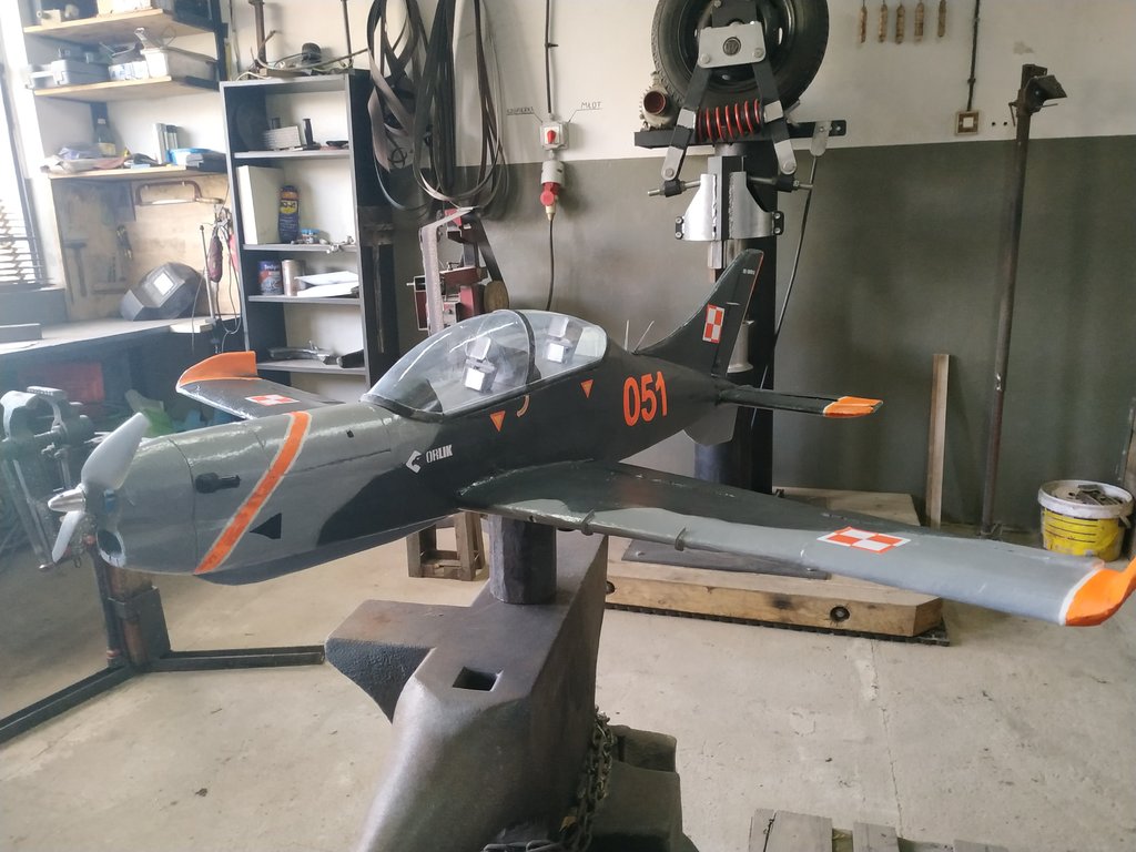

Nie lubię umieszczać figurki pilota w kabinie ?

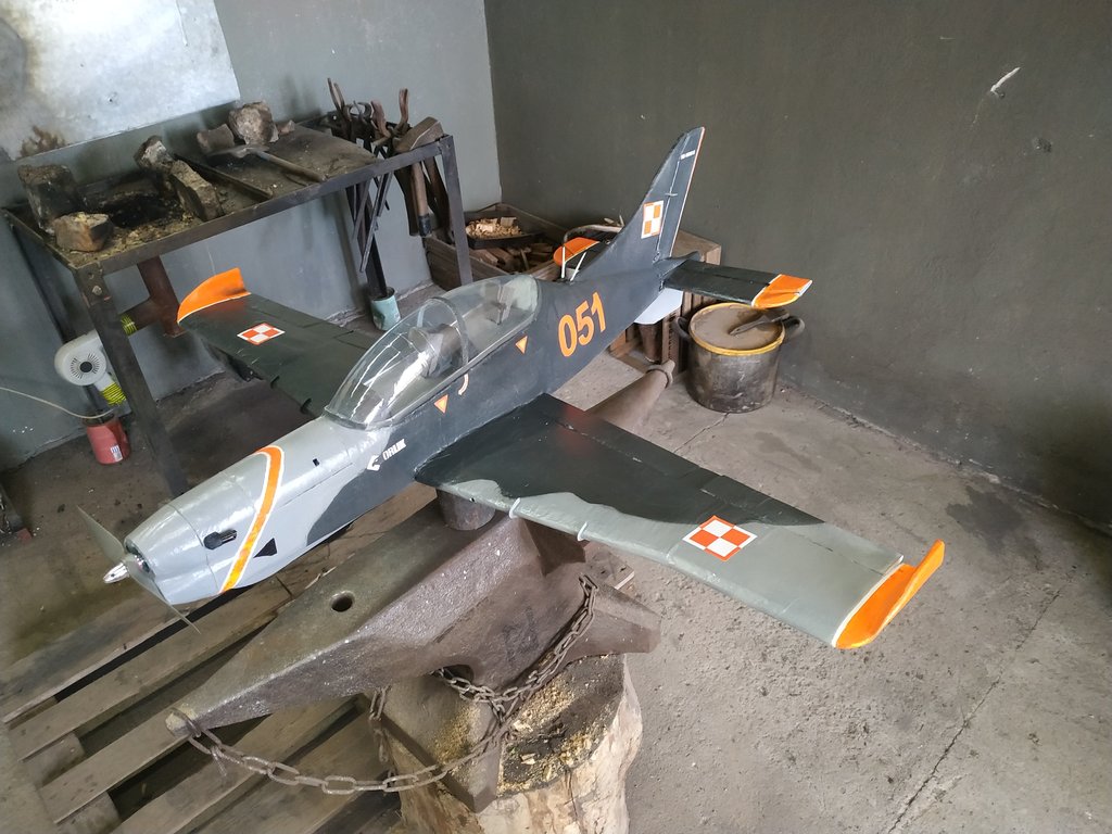

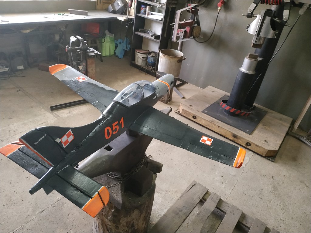

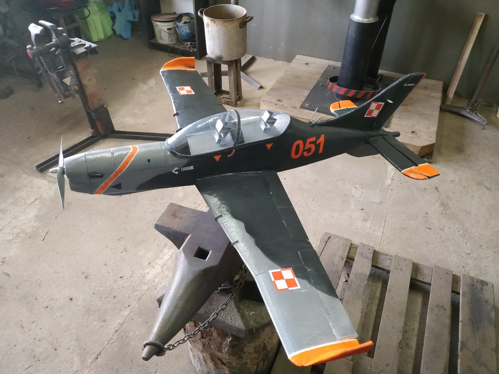

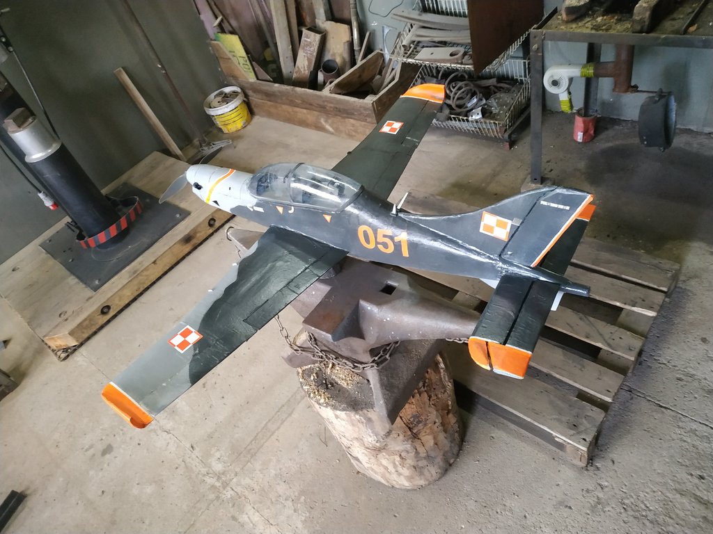

Orlik skończony. Jestem bardzo a to bardzo zadowolony z tego jak wyszedł. Przepiękny model ? Na porządną dokumentacje z lotu trzeba będzie trochę poczekać.
W skrzydłach są dźwigary sosnowe, dodatkowo wszystko oklejone papierem na wikol. Podwozia nie będzie, nie mam na to warunków na moim "lotnisku"
Zostań w domu, buduj modele Odesłałem RWD 5 na emeryturę, całe wyposażenie powędrowało do Orlika. Juz dawno zapatrywałem się na ten samolot, wiem miał być Mig 21 i poprawiona Iskra, ale te projekty jeszcze poczekają. Rozpiętość: 1100mm Długość: 1000mm Masa RTF: Przewidywana ok 850g

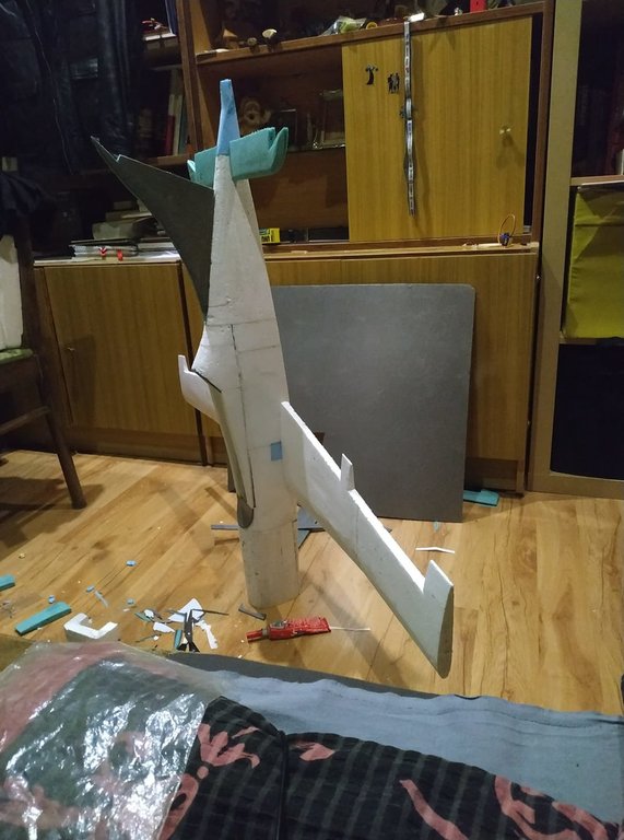

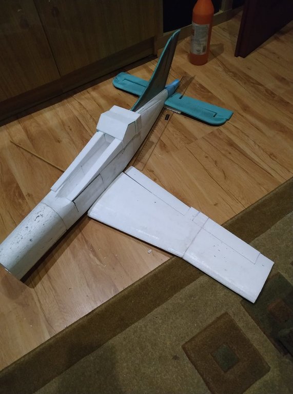

O taka jedna drobnostka mi się przypomniała z budowy. Trzeba bardzo uważać przy matowieniu czoła takiego segmentu przed klejeniem - bardzo łatwo zepsuć płaszczyznę, która w tym przypadku jest dość duża, a musi się zgadzać z czołem drugiego segmentu. Proszę -

Robertus na Iskrę poszła jedna płyta styroduru 1200x600x100mm i jeszcze trochę zostało, w dodatku dużo zmarnowałem przy wycinaniu skrzydeł (słabo napięty drut robił łuczki z krawędzi natarcia) koszt w radomskim składzie budowlanym, w chwili rozpoczęcia budowy ok 40zł za płytę. Sama technika budowy baardzo przyjemna, umożliwia łatwe uzyskanie złożonej geometrii płatowca. Polecam Przepraszam, że tak późno odpowiadam ale nie zauważyłem, że było coś pisane w temacie. -
