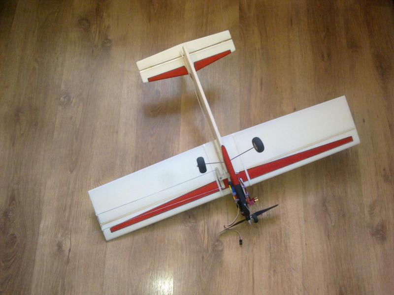

W ostatnim czasie przyszła pora na mikro modele i dla tego próbuję coś w tym kierunku zrobić .Chociaż przyznam że jak na razie z kiepskim skutkiem. A chodzi tu głównie o wyposażenie. Ale jak to mówią. Dla chcącego niema nic trudnego. Model na jakim mam zamiar się wzorować to Wicherek z nieco zmienioną sylwetką kadłuba.Wybrałem ten model dla tego że jest to samolot uniwersalny łatwy w budowie i setki razy oblatany. I dla tego wydaje mi się że w wersji mikro też się sprawdzi. Dla zainteresowanych . http://pfmrc.eu/index.php?/topic/67165-mikrus-na-uwi%C4%99zi/ . Jest tu bardzo dużo informacji na temat napędów do mikro modeli. Jak na razie model zaczynam budować i próbuję skompletować wyposażenie co nie jest łatwe. Cały plan modelu zmieścił się na arkuszu A4. Przygotowane listewki balsowe 3x3 na kadłub skrzydła i stateczniki. Bloczek z żeberkami balsa 1,5 mm + 4 sklejka 1,5 mm W chwili obecnej jestem w trakcie składania skrzydeł.Klej jaki używam to CA dla tego montaż idzie dość szybko i skrzydła jeszcze dziś będą gotowe. PS. Albo ten model jest za mały albo ja mam za duże paluchy.
Wydaje mi się że model jest ustawiony prawidłowo. Z oblotem mi się nie spieszy.Ale nic nie wiadomo bo taki pomysł już kiedyś miałem. PS.Przygotowuję się do następnego modelu.Ale to już w diale mini i mikromodele RC. Przyznać muszę że skompletowanie napędu sprawia mi wiele problemów.Bo o co nie spytam nikt nie wie. A znalezienie w naszych sklepach to graniczy z cudem.
Model jest gotowy do pierwszego lotu. Puki on się nie odbędzie nic nie będę w nim zmieniał lub dorabiał. Troszku mnie korci sprawdzić ja to będzie latać.Kto wie czy na razie nie zamontuję odbiornika i nie zrobię kilka okrążeń z nadajnikiem na szelkach.

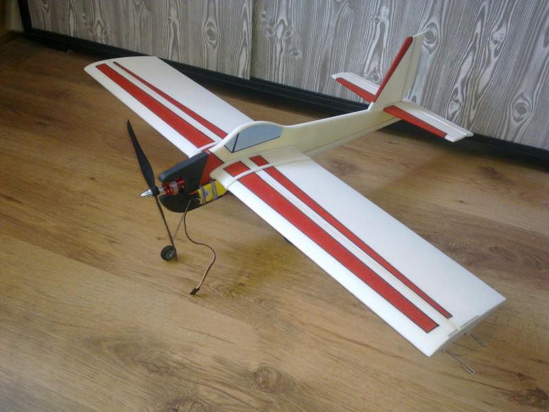

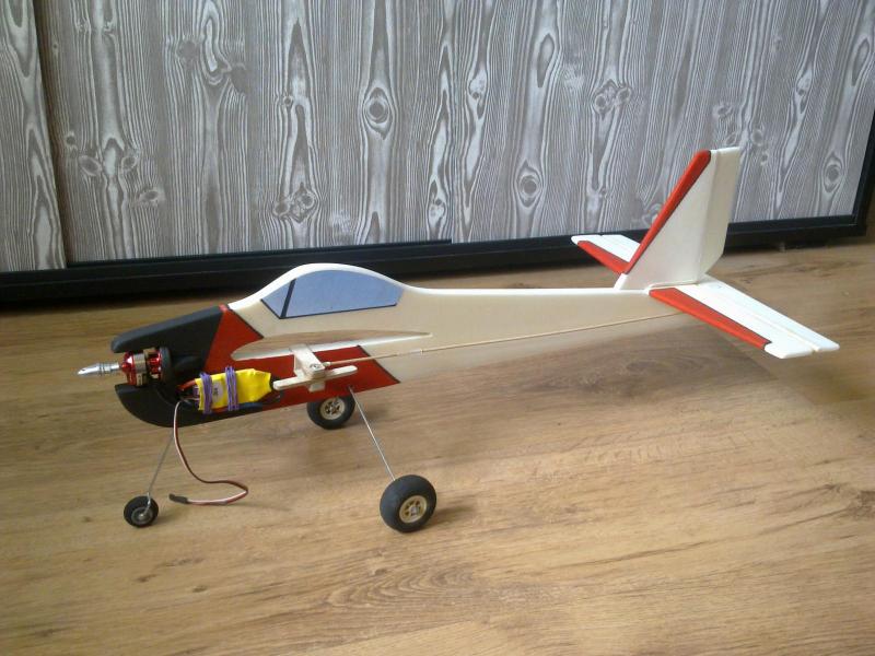

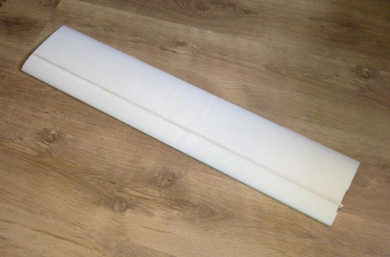

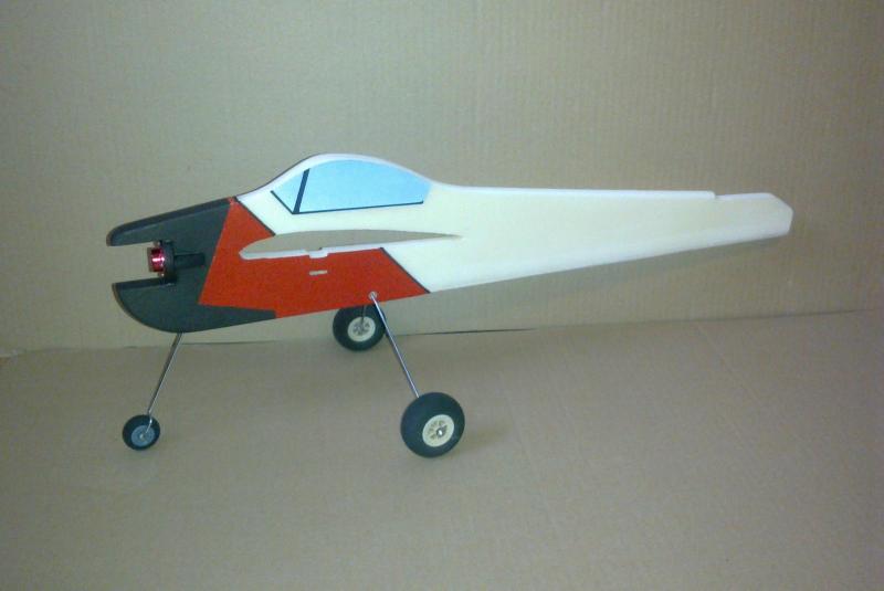

Model piankolotu na uwięzi został ukończony. Ostateczne dane modelu. 1. Model całkowicie zbudowany z XPS styrodur [bIAŁY]. 2. Silnik E-max 2805. 3. Śmigło 8x4 4. Regulator 20A. 5. Pakiet Reodx 700 mAh. 6 . Rozpiętość 810 mm. 7 . Długość 570 mm. 8. Waga 227g. Według mojej wagi. Zanim model zostanie oblatany sprawdzę jaki ciąg daje ten silnik na śmigle jakie założyłem i na śmigłach zalecanych przez producenta. Parametry ciągu przy zasilaniu 2S(7,4V) dla śmigła 7x4. Uzyskany ciąg : 381g Parametry ciągu przy zasilaniu 2S (7,4V) dla śmigła 6x4. Uzyskany ciąg : 405g Sam jestem ciekaw czy te dane się potwierdzą. Ale zanim model wykona pierwszy lot to chyba jeszcze potrwa jakiś czas.

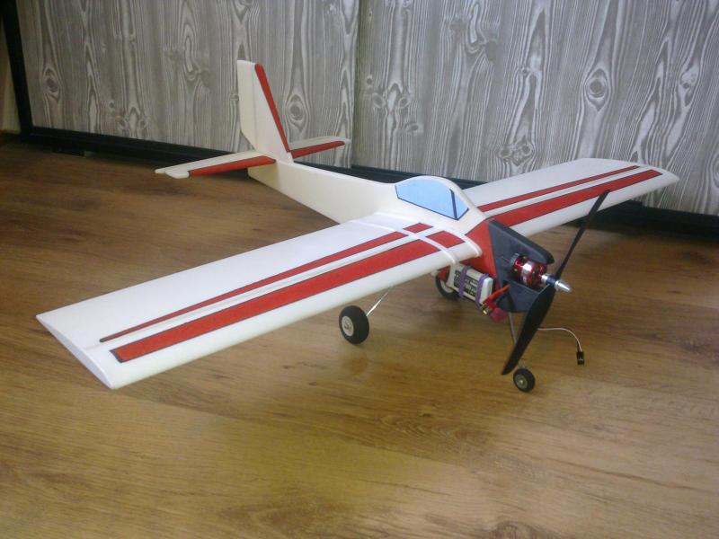

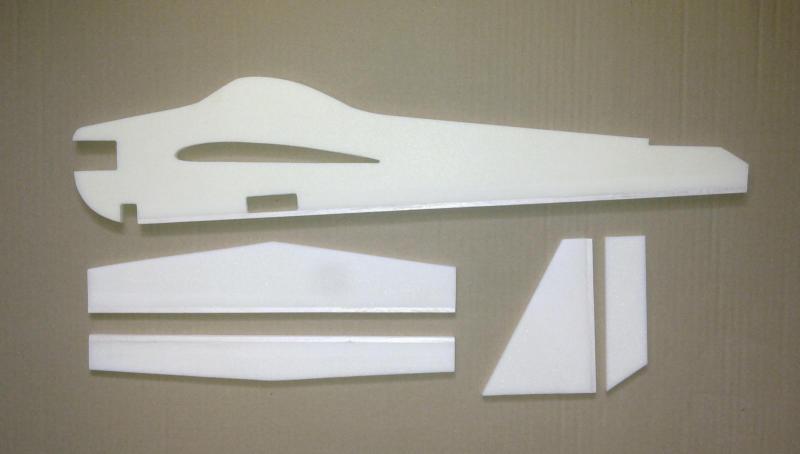

Czasu troszku brakuje na zabawę, ale budowa modelu dobiega końca. To co jest gotowe na dziś. Jak czas pozwoli to do końca tygodnia samolocik dostanie skrzydła.
Jak to bywa w moim przypadku co zacząłem trzeba skończyć. Jest to pierwszy piankowy model na uwięzi a w dodatku w pewnym stopniu eksperyment dla tego proszę o wybaczenie błędów jakie popełniam zwłaszcza na temat wagi i wielkości niektórych części modelu. Wydaje mi się że samolocik zaczyna nabierać wyglądu. Panowie mam kilka pytań, na które bym prosił o wyjaśnienie. Model będzie miał silnik E-max 2805. Według danych producenta. Parametry ciągu przy zasilaniu 2S(7,4V) dla śmigła 7x4 . Uzyskany ciąg : 381g Parametry ciągu przy zasilaniu 2S (7,4V) dla śmigła 6x4 . Uzyskany ciąg : 405g 1.Czy takie śmigła będą odpowiednie do tego modelu?Może ktoś robił jakieś próby na innych śmigłach i miał lepszy wynik. 2.Regulator jaki mam na luzie to 20A 2-3S BEC 3A. chyba trochu za duży. I tu bym prosił o informację czy go montować ? Jeżeli to zły pomysł to poproszę o namiar jaki kupić. Za co z góry dziękuję.

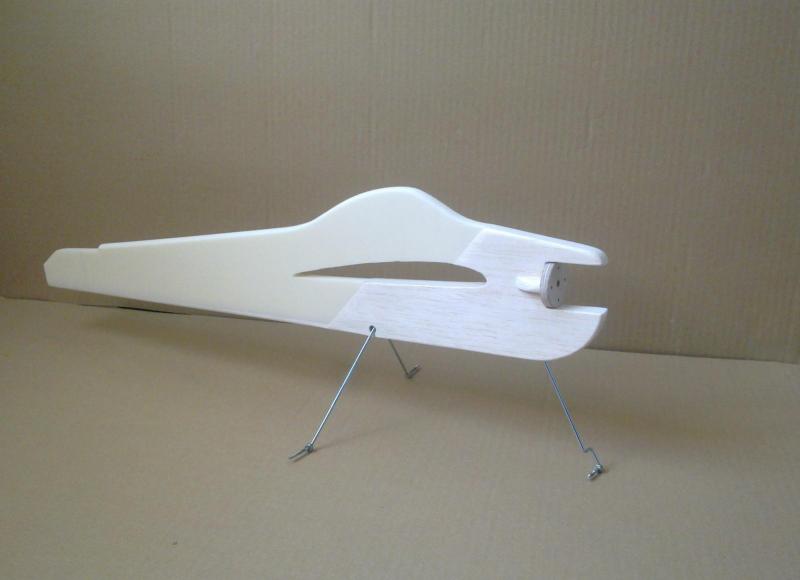

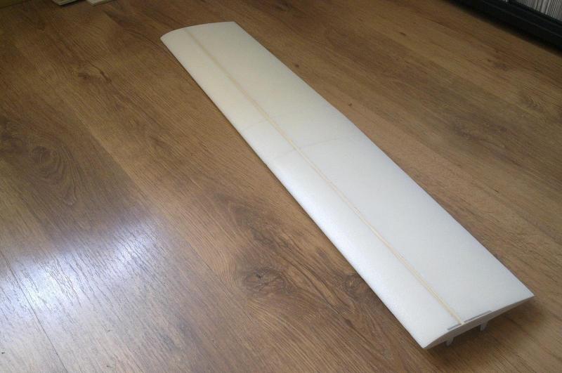

Pomału ale do przodu. Kadłub wzmocniony balsą 1,5 mm wręga silnika sklejka 5 mm jeszcze nie wklejona zastanawiam się jaki zrobić wykłon silnika może ktoś doradzi.Podwozie ukształtowane ze szprychy rowerowej. Skrzydło w zasadzie gotowe.Końcówki zabezpieczyłem balsą 2 mm przejście linek to sklejka 3 mm. PS. Panowie na pewno na tym Forum jest sporo modelarzy budujących modele na uwięzi. Dla tego proszę pokazujcie relacje z budowy, a ten dział na pewno się ożywi i będzie się cieszył dużym zainteresowaniem.

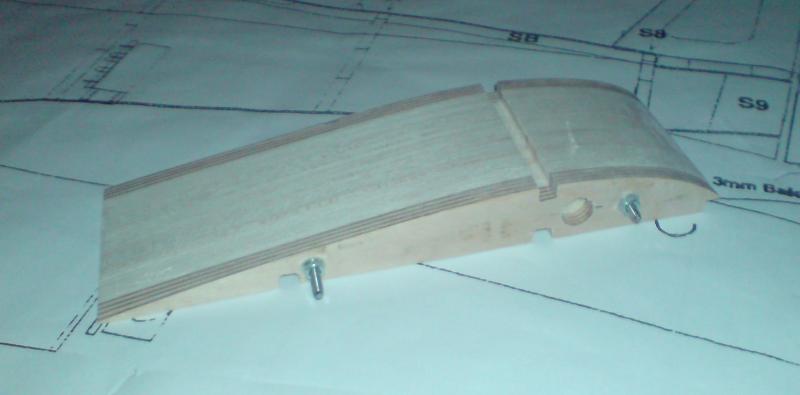

Nie wiem jaka to przyczyna ale nabrałem ochoty na modele na uwięzi. Może dla tego że kiedyś lat trochu temu sporo miałem z tym do czynienia i postanowiłem dla odmiany polatać na sznurku. Sporo lat minęło ale podobno starych nawyków się nie zapomina. A tu nowa przygoda z modelami z napędem elektrycznym. Dzięki modelarzom którzy poświęcają swój czas i są w to za angażowani aby elektryki latały na uwięzi. Dla tego próbuję coś robić w tym kierunku z nadzieją że takie modele będą coraz bardzie popularne. Nie tak dawno wpadłem na pomysł aby zrobić elektryka na uwięzi w wersji RC. W planach było zamontowanie odbiornika dzięki któremu była by regulacja silnika, a nadajnik jak to mówią na karku lub przypięty do paska spodni. Na chwilę obecną dzięki pomocy Jurka [ssuchy] ten pomysł odłożyłem, ale być może do niego powrócę. Coś na temat modelu. Model całkowicie wycięty z XPS Styrodur, uważam że pomijając prawdziwy depron ta pianka do takich modeli jak i modeli RC jest najlepsza. Kadłub 10 mm od spodu wzmocniony balsą 4x10 mm. Stateczniki 5 mm wzmocnienia balsa 5x4 mm. Skrzydła wycięte ploterem CNC, dzwigary sosna 5x3 i 3x3 mm. Jak widać na zdjęciu sztukowane z trzech kawałków,pozostałość po innym modelu ale po wykończeniu nie będzie śladu. Silnik jaki mam nadzieje go pociągną to E -max CF 2805 2S. Model w trakcie budowy na tą chwilę wygląda tak.
