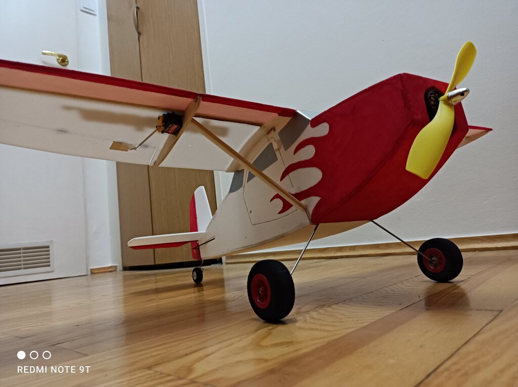

Jak w Chopperze. Tylko centralne serwo do lotek 9 g. -

Z pakietem 450 2S waga 240 gramów. -

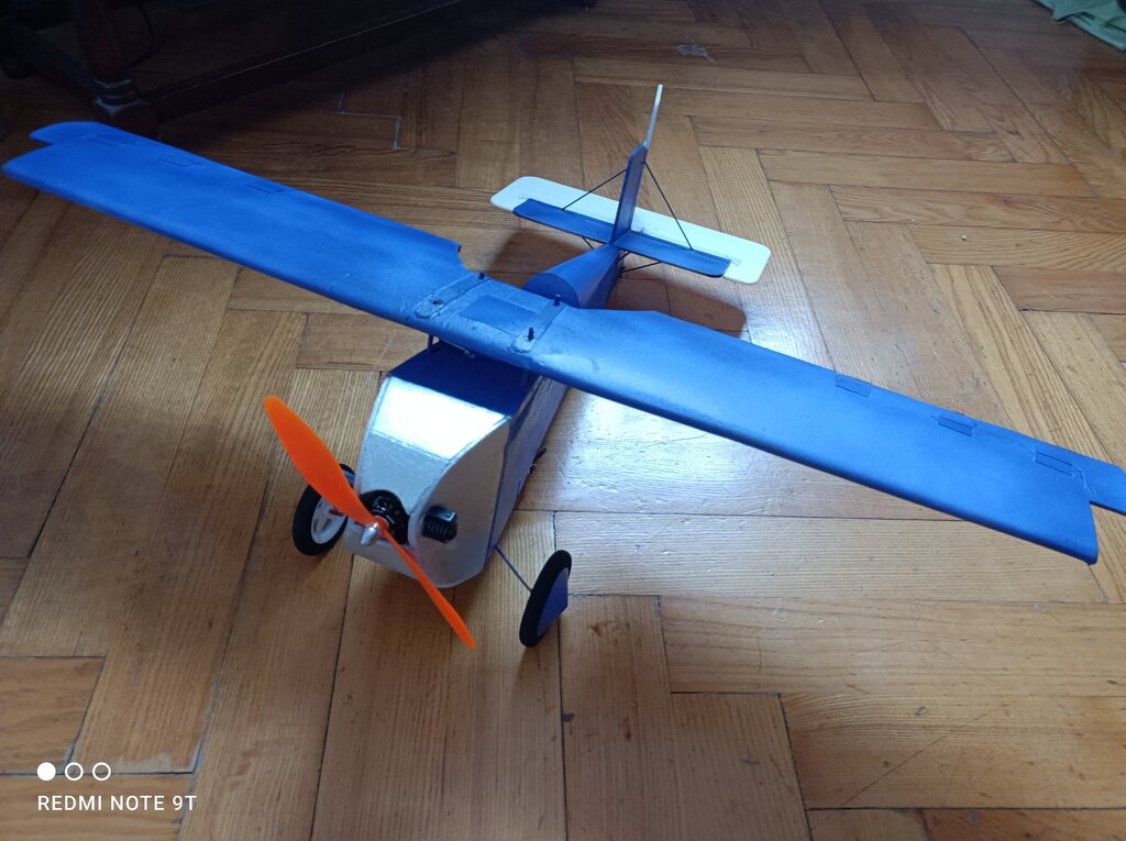

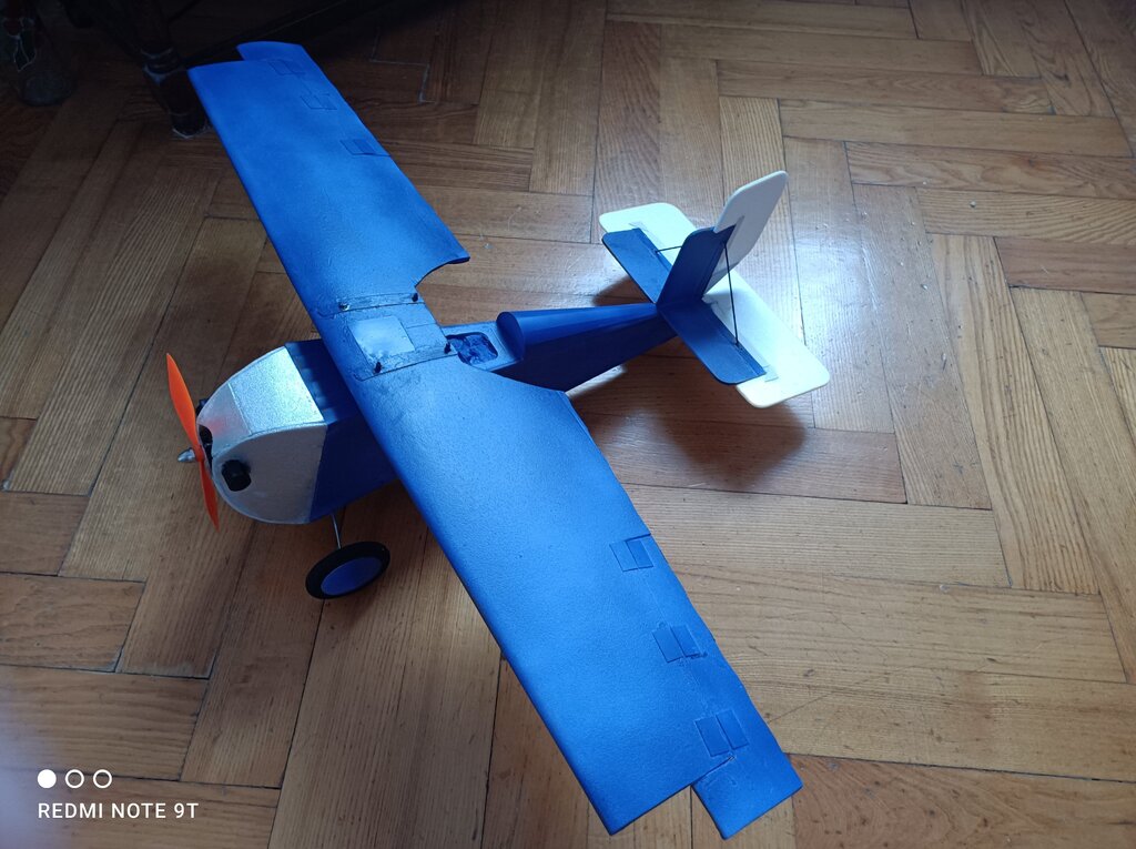

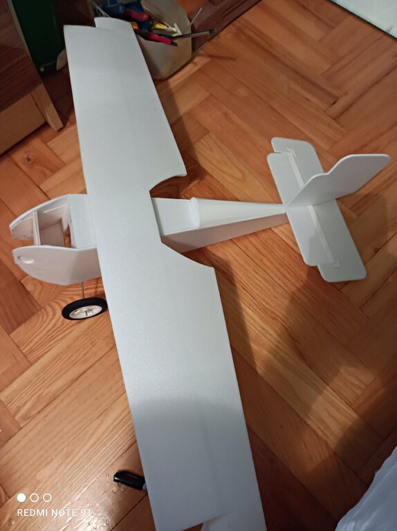

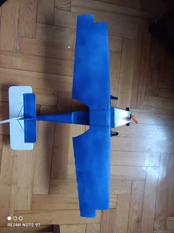

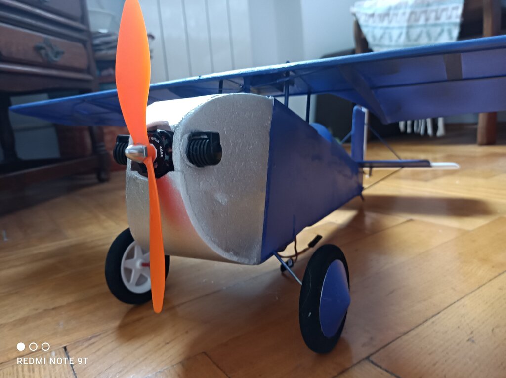

Jako, że Covid mnie unieruchomił w domu w ramach zabicia choroby i nudy zacząłem dłubać coś takiego mimo, że chopper jeszcze nie został ulotniony. DKD-1 od dawna mnie pociągał swą piękną szpetotą pasującą do śmiesznych latadełek. Oczywiście nieco zmieniłem wymiary w stosunku do oryginału. Rozpiętość z lotkami 750mm, powiększyłem usterzenie i rozwiązuję z marszu drobne problemy. -

Śmigło obciąłem bo 7" mi "wyszli", a 8 przeciąża silnik. -

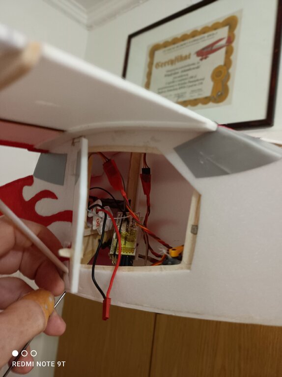

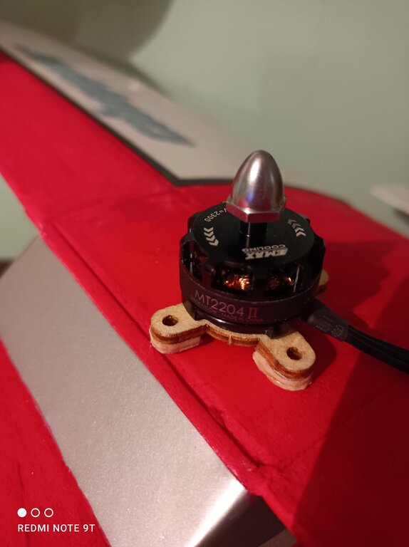

Silnik taki jak w załączniku, reg. 10A, odbiornik jaki miałem wolny -FrSky 6Ch, pakiet 450 2S. Do zdjęcia wyciągnąłem bebechy z ustalonych miejsc. -

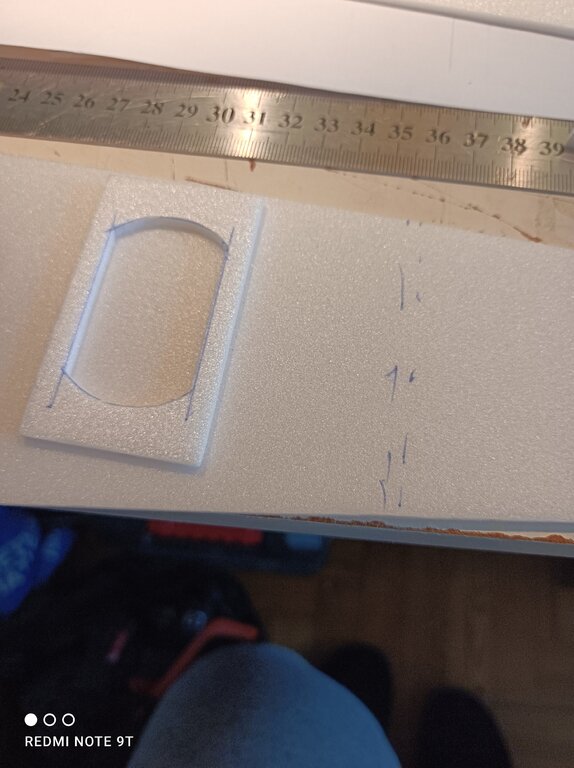

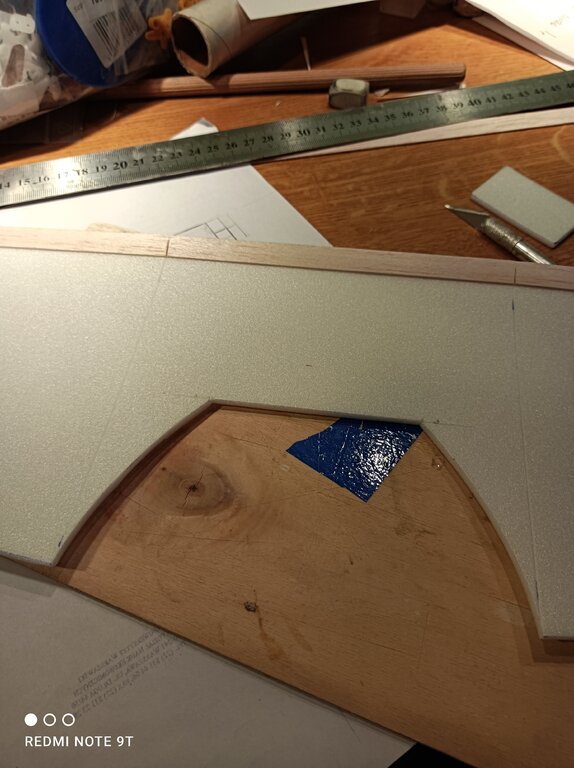

Jest to depron =3mm kupiony w sklepie modelarnia w Warszawie ul. Bitwy Warszawskiej... -

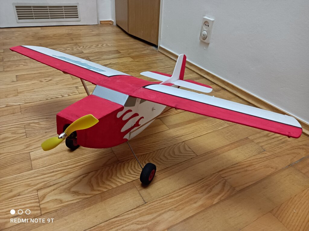

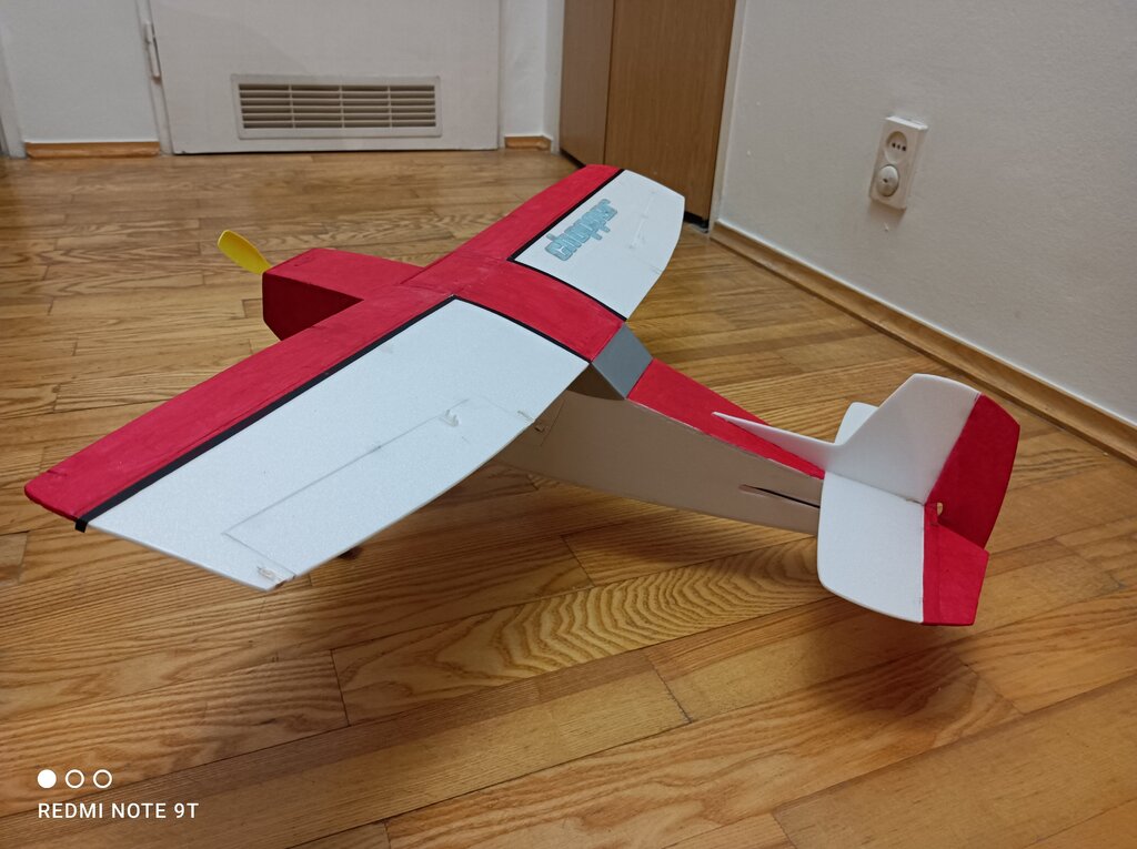

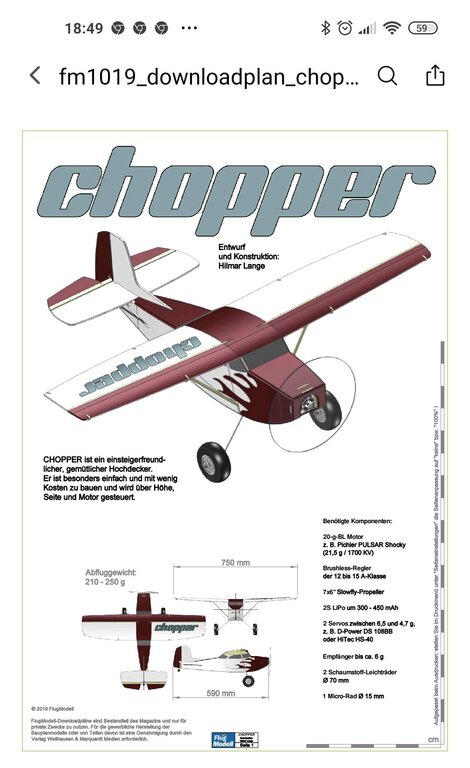

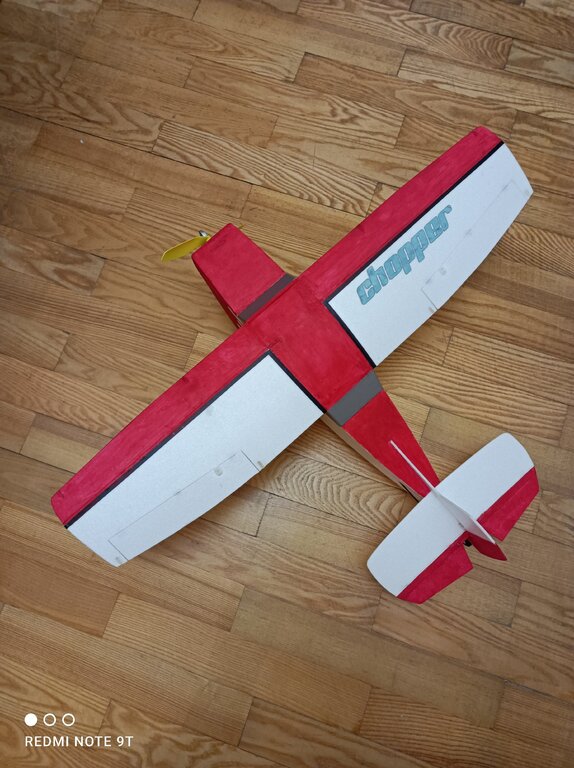

Cicho, smutno na forum to pomyślałem sobie, że coś wrzucę aby nieco rozweselic jesienną nudę. Przygotowałem sobie coś na jesienno-zimowe wieczory, ale chyba za szybko się uwinąłem. Oto "Chopper" . Silnik od drona 2300kV, śmigło 8*4,3 obcięte na 7". Konstrukcję nieco wzmocniłem aby uodpornic ja na mocniejsze latanie. Z pakietem 450 2S i z odbiornikiem pełnowymiarowym waży 210 gramów. Czas na oblot, czekam aż dobra pogada zestroi się z wolnym czasem. Pozdrawiam

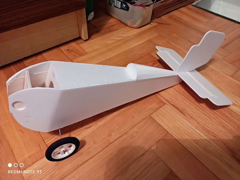

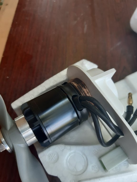

No FC skończony. W nowwj wersji FC silnik mocowany jest przed wręgą, w związku z tym potrzebna jesta podkładka dystansowa aby silnik wystawał przed maskę. Mój to EMax GT 2820/06 serwa to budżetowe Power HD-1900A. Za to regulator Ray 80 A. A tak się prezentuje w finale: Może jeszcze dzisiaj poleci.

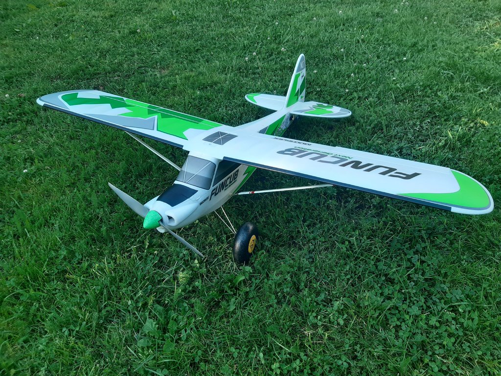

FunCub dotarł. Ma sporo zmian w stosunku do poprzedniej wersji. Klapy "szczelinowe", kółko ogonowe jednogoleniowe, ale zupełnie inaczej mocowane. Wydląda na sztywniejsze. Podwozie główne wyklucza rozkraczanie się modelu.
