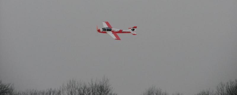

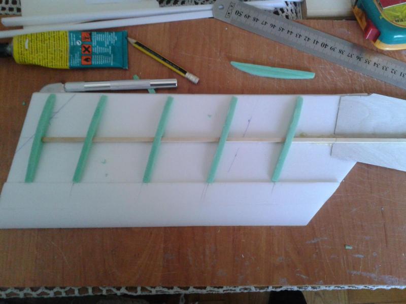

  3. A to nieco inna zabawka z "zielonego paskudztwa"

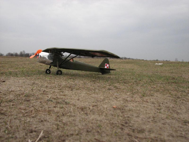

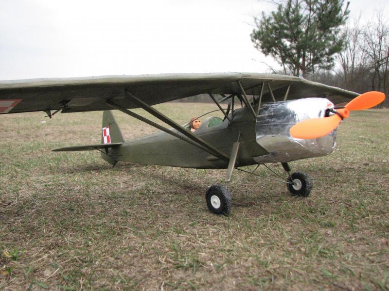

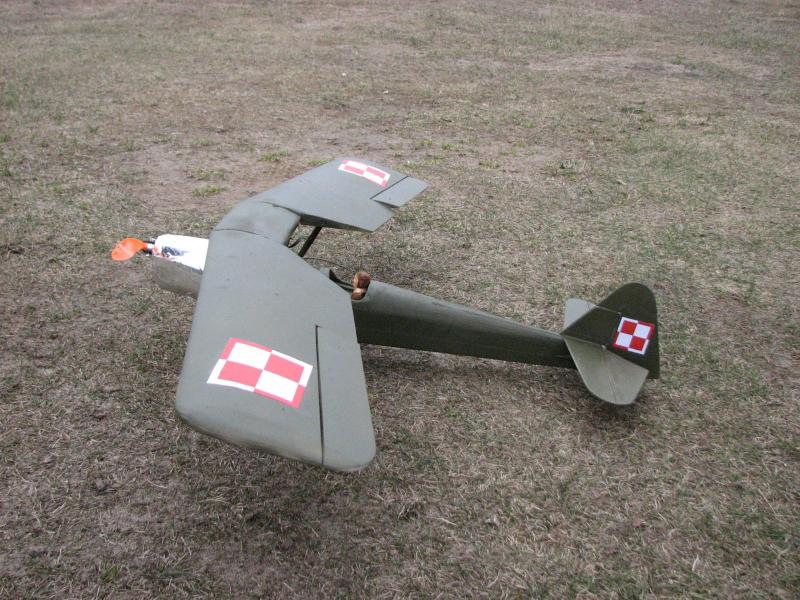

  4. Piękna robota. Ja pracuję nieco prostszymi metodami. "Zielone paskudztwo" jak pięknie to nazwaliście, miejscami wzmocnione kartonem z opakowań po lekach, a płat to gięta płytka. Ale i mnie czasani zdarza się poszaleć i pójśc w "kostrukcję". Mój Po-2 jeszce lata (znacznie obciążony klejem) u kolegi, a ja stworzyłem coś takiego. RWD -8 o rozp. 780mm i ciężarze do lotu 350 G. Z powodu skośnych skrzydeł okazał się ciężki na nos. Musiałem mocno cofnąć pakiet. Było to dość trudne z powodu małych wymiarów kadłuba, wymagało przesunięcia serw bliżej ogona i załadunku aku przez zdejmowanną kabinę. Czekam na wolny czas i pogodę na ponowny oblot. P.S. Pierwszy lot był z pakietem 3S 1300 bo taki miałem najmniejszy i on - czyli RWD to udźwignął. Docelowo 800mA.
