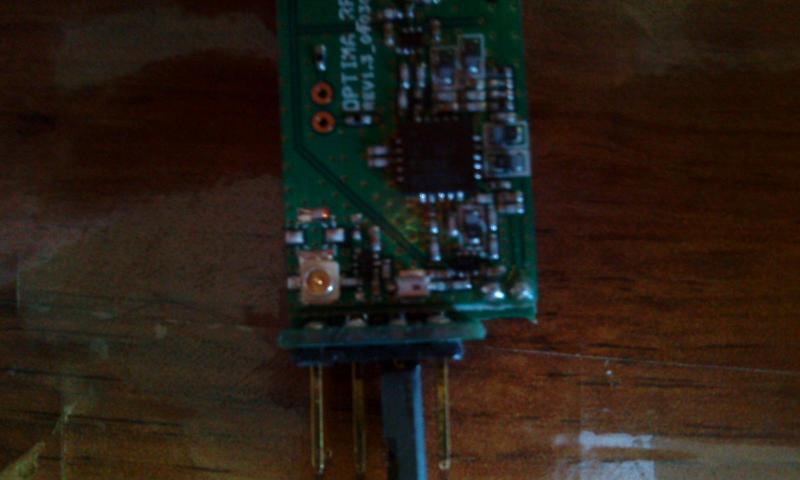

  18. Tak to gniazdo w które można wpiąć antene.Anteny nie ma bo zniknęła po ostatnim kretobiciu.
  19. Witam Podczas ostatniego dzwona urwała się antenka od odbiornika czy da się to jakąś naprawić? To złote kółko w lewym dolnym rogu odbiornika to miejsce gdzie powinna być zamontowana antenka. EDIT.: Ok w sumie teraz ustaliłem e mogę zakupić drugą antenkę więc temat chyba unieważniony.
