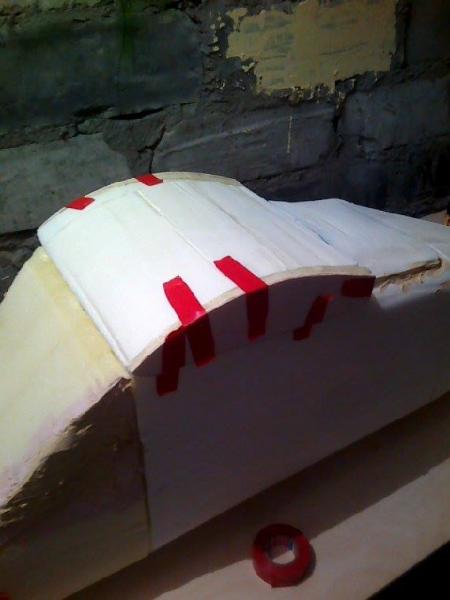

Wzmocnienia przyklejone, kadłub oszlifowany gładki i równy. Czekam na zamówienie z havla i laminuję kadłub.Już nawet robiłem przymiarki z inną tkaniną hehe -

Dziś moje stanowisko do pracy trochę ewoluowało. Na zdjęciu widać też jak się klei ster kierunku oklejony balsą. -

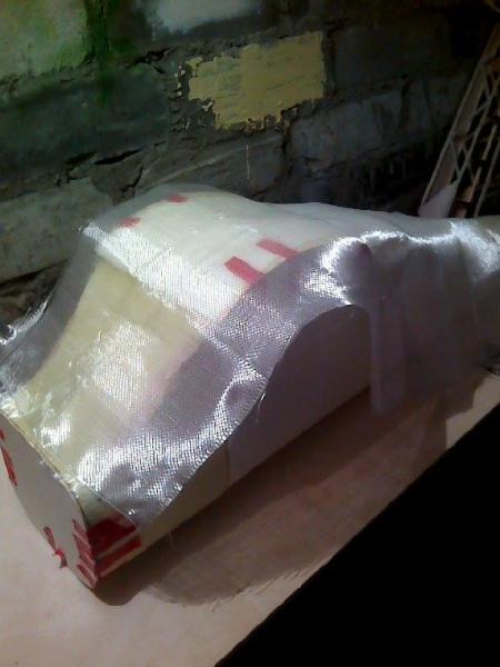

Okey to wezmę 48g/m^2 , i 80g/m^2, żywica LH160 + utwardzacz H147. Wzmocnienia będę wklejał jak już wkleję statecznik pionowy i potem laminowanie już tylko. -

Okey w takim razie zamówię więcej. Wziąć 200g czy raczej 500g dla bezpieczeństwa? I czym się różni żywica Epidian 53 od L285? I dlaczego jedna jest dużo tańsza od drugiej? Dziś z kolegą wycięliśmy statecznik pionowy. Bardzo rewelacyjnie wyszedł. No i mała sesja zdjęciowa z dziś: -

Linijka jest zanurzona na 5cm w piance. Wczoraj kontemplowaliśmy z kolegą jak tu usunąć tyle pianki ze środka, no i doszliśmy do wniosku że najlepiej będzie jak powyrywam tyle pianki ile się da i potem na dwór z michą i zalać to rozpuszczalnikiem no czyli wszystkim znana metoda. Planuję już zamówienie na tkaniny, rowingi i żywicę. Mniej więcej takie planuję zamówić: tkanina szklana 40 g/m^2 (4m dł. x 1m szer.), tkanina szklana 163g/m^2 (4m dł. x 1m szer.), rowing węglowy 1600TEX (no parę metrów go będzie), żywica L285 100g + utwardzacz L285 40G(czy tyle wystarczy na taki kadłub czy zamówić więcej?) i tyle zastanawiam się jeszcze na mikrobalonem. Coś dodać, zmienić czy odjąć z tej listy? -

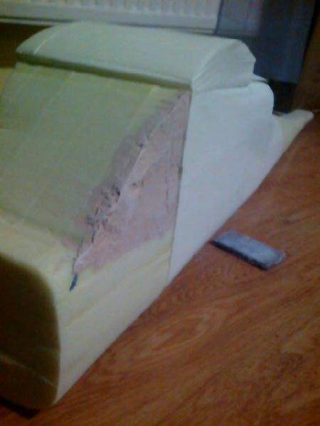

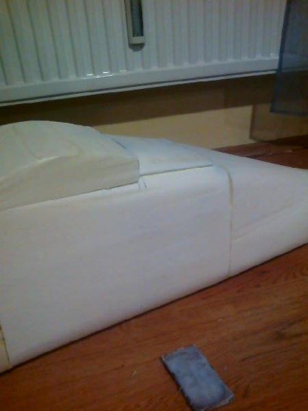

Rezultaty dzisiejszych prac, głównie szlifowania. Kadłub już dużo lepiej wygląda, trzeba jeszcze trochę poszpachlować prawą stronę i będzie rewelacyjnie. Uzupełniłem styrodurem obszar za profilem skrzydła żeby już nie było tam takiego rowu mariańskiego -

Kadłub jest symetryczny i ma super kształty, ja dziś szlifowałem 4 godziny i za dużo z kadłuba nie ubyło ale zniknęły wszystkie fale, jest równy i gładki. -

No okey w takim razie dam sobie spokój z formą na razie. Dziś szlifowałem kadłub parę godzin i wygląda o wiele lepiej jak na początku jutro dorzucę jakieś fotosy. Myślę że za jakiś tydzień będę laminował kadłub chyba no bo w ten weekend go jeszcze przeszlifuję i trochę poszpachluję i gotowe. -

Zakładam wagę +/- 8kg. Zastanawiałem się nad taką opcją. Ale nie wiem jak potem wyjąc takie ilości pianki z środka. Kadłub szlifuję już parę dni i raczej dokończę bo wygląda coraz lepiej. Już parę razy laminowałem części do innych modeli wiec coś nieco wiem. Skończę to kopyto i się zastanowię co dalej, czy forma czy już zalaminowywanie tego kadłuba.
